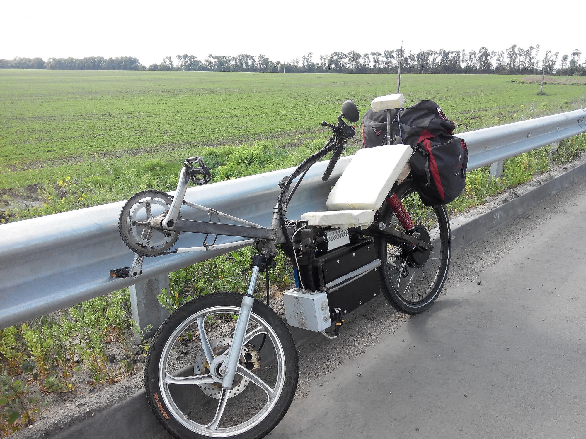

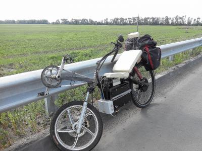

Yaroslav
Заспицевал мотор в обод 17", резина 2,5". Немного переварили раму, сделали угол рулевой 27°, базу 1260мм, трейл получился 74,82мм, коэффициент 5,6. Педалей больше не будет, руль не откидной, кресло стало более горизонтальным, мне так удобнее.
Делал дальнобойный велосипед, получился комфортный мопед.
На средине заряда идет 40км/ч, на 120% - 47, тяга очень классная, стал более маневренным, надеюсь на скорости колбасить не будет. Фиксированный руль очень удобный, к старому так и не привык полностью.
Далее буду делать перекоммутацию в треугольник, только не могу решить делать ли переключатель на звезду, для разгонов или нет?.. Наверное сначала поезжу на треугольнике, посмотрю какая будет тяга и нагрев, потом решу.

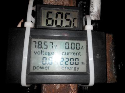

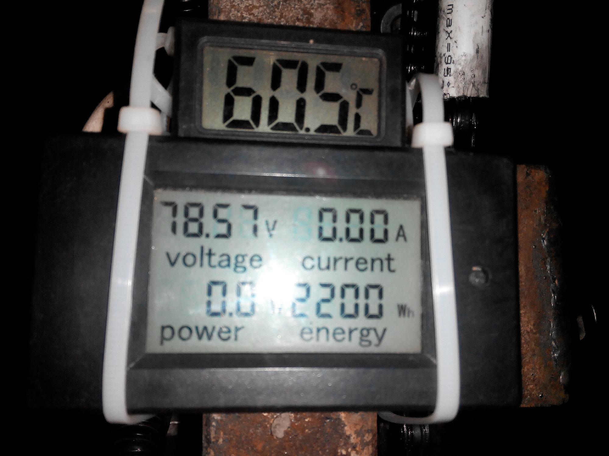

Yaroslav
И так, перепаял мк в треугольник. Максималка стала 70км/ч за ветром и 65км/ч против ветра, это в режиме 100%. Тяга уменьшилась, стала приблизительно как с колесом 29", но нагрев вроде немного уменьшился. При скорости 70км/ч, за ветром, температура перестала расти на 72°с и больше не поднималась, ехал я правда не долго. Динамичные разгоны, конечно, разогревают двигатель, но если разгонятся спокойнее, удержать до 110°с стало легче, даже если при разгоне в небольшую горку температура повышается, опускаться начинает быстрее чем в звезде.
Результаты пока что очень сырые и возможно не объективны, но протестировать пока нормально не могу, поломалась зарядка. В любом случае все станет ясно при первой же поездке в Киев.
Вот что еще думаю, может стоит немного уменьшить фазный ток, он у меня сейчас 100а, а что бы стартовал резвее включить задержку ограничения на пару секунд, что думаете?

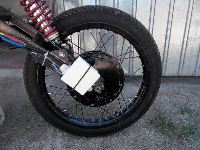

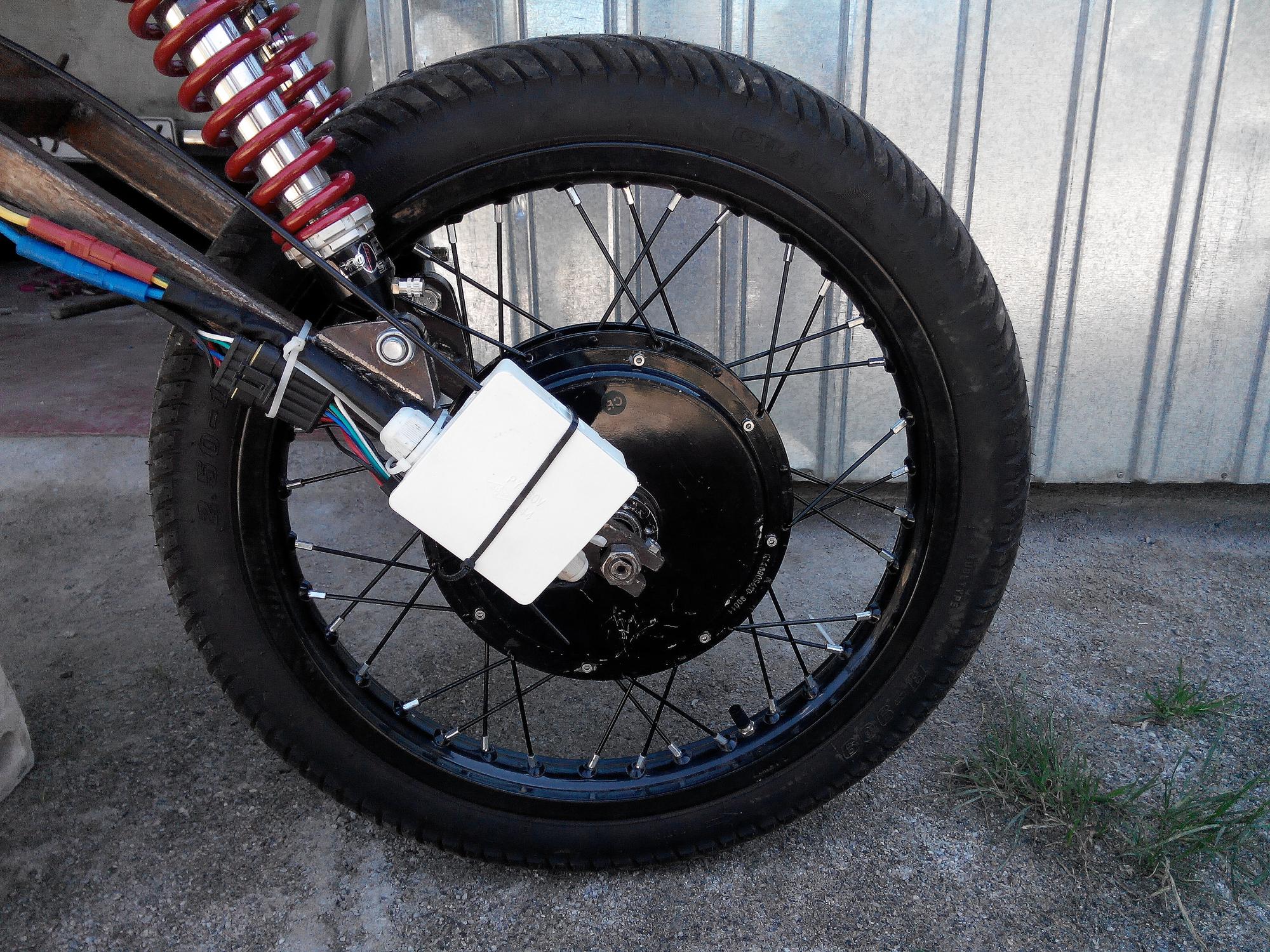

Yaroslav
Как думаете, что это?
Строю лигерад
TOM
Yaroslav
[user]TOM[/user], Почему?  :laugh:
Строю лигерад
аркан
Yaroslav
[user]аркан[/user], неожиданный ответ)
Еще варианты?
Строю лигерад
аркан
   Может задний ход???
Это дистанционный включатель/отключатель питалова.
Хорошая идея, есть защита от дождя :)
Yaroslav
Ни кто не угадал! Странно, я же анонс делал.)
Это коммутация обмоток звезда-треугольник. "Электрическая трансмиссия".
Строю лигерад
Ну и как? Работает?
Эффект есть?
Yaroslav
Да работает, куда же ему деться?.. Вчера собрал, немного поездил. На звезде тяга супер, за 1 разгон температура поднимается на 2-3 градуса, в 29" поднималась на 7-10. Можно на ходу переключить на треугольник, максималка стает 65-70.
Тумблер холодный, и это при 100а фазного! Правда за счет очень хорошей тяги в малом колесе, время разгона очень короткое и соответственно фазный быстро снижается. Сразу переживал за этот переключатель, он всего 20а, но посчитал сечение обмотки - всего 1,2мм², понял что раз обмотки живы, 20а военный тумблер справится.
Поеду в Киев, тогда будет более полный отчет.

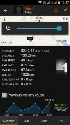

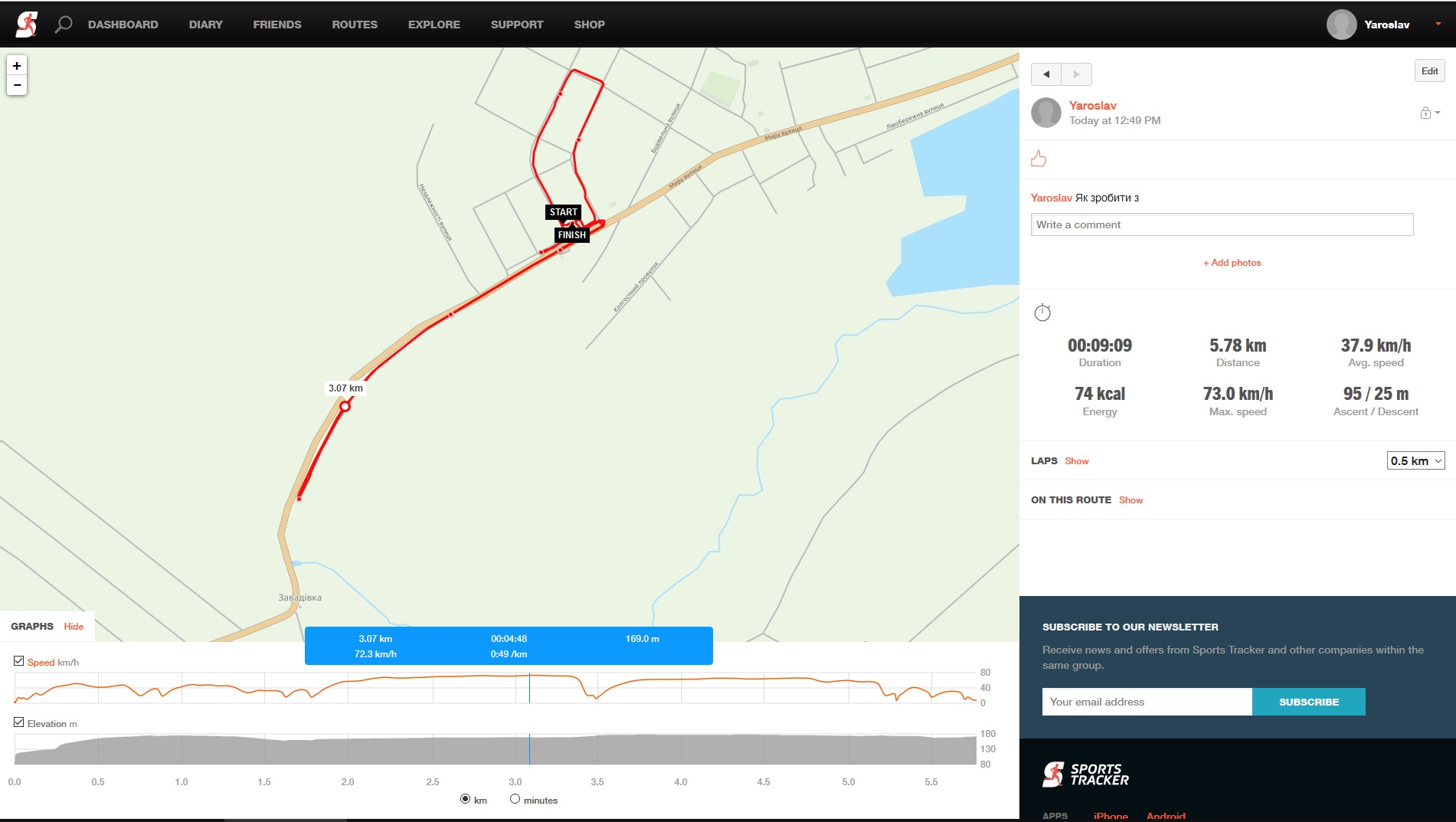

Yaroslav

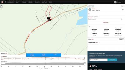

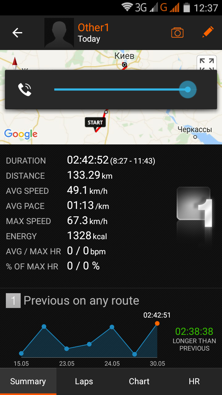

Пока выглядит так.
А работает так.
Строю лигерад
