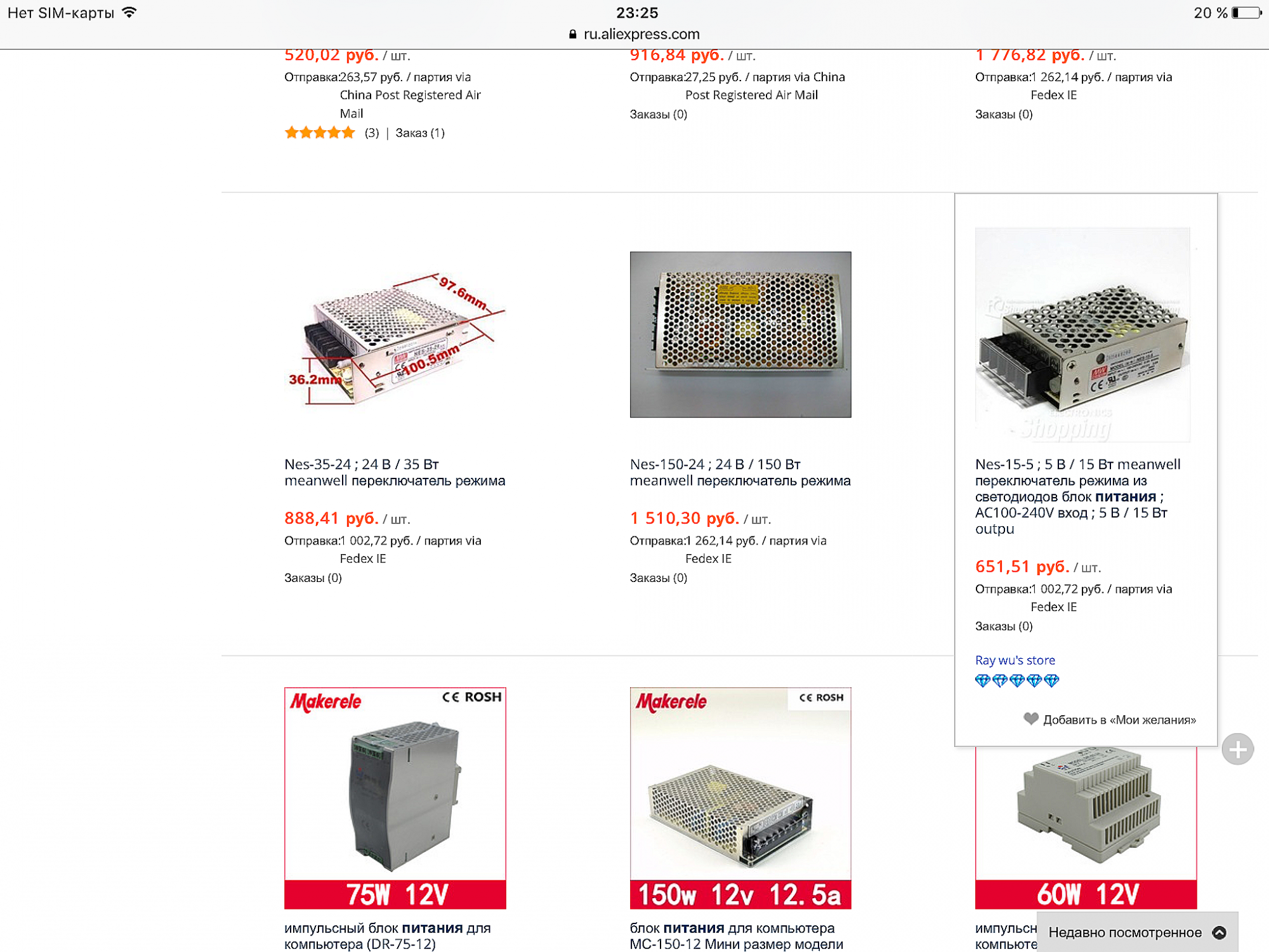

12В обычно берут с любого подходящего адаптера на 220-12В. Можно поискать в домашнем барахле или купить, такой примерно:

Ваше изображение не открывается, вы написали про адаптер с 220 вольт в 12 вольт, но аккумулятор всего 84 вольта, разве это будет. Работать?
Нашёл такой преобразователь
https://ru.aliexpress.com/item/Free-Delivery-120-W-AC-100-V-240-V-to-DC-12-V-Car-Cigarette-Lighter/32803576291.html?spm=2114.03010208.3.282.urWr9R&ws_ab_test=searchweb0_0,searchweb201602_4_10152_10065_10151_10068_436_10136_10157_10137_10060_10138_10155_10062_10156_10154_10056_10055_10054_10059_10099_10103_10102_10101_10096_10147_10052_10053_10107_10050_10142_10051_10084_10083_10119_10080_10082_10081_10177_10110_10111_10112_10113_10114_10037_10181_10180_10183_10182_10185_10184_10032_10078_10079_10077_10073_10070_10186_10123_10120_10127_10125-10120,searchweb201603_9,ppcSwitch_5&btsid=1b8fea5b-f4e9-4c38-bdc3-57520fe71e5f&algo_expid=ea538a52-754f-48dc-990b-cebf1df5cd41-37&algo_pvid=ea538a52-754f-48dc-990b-cebf1df5cd41
но он с 110-240 вольт в 12. Тоже сомневаюсь, что он будет работать. Такие преобразователи бывают маленькие? ( как небольшая плата)
Ребята, а про размыкающее под током реле есть варианты? Может быть тоже небольшая платка?
[user]yaredik[/user], последовательно два-три диода от сигнала газа на землю. Или стабилитрон, но на такое низкое напряжение их по-моему нет. Они не дадут подняться напряжению на сигнальной линии выше, чем их суммарное прямое падение. Эту цепочку подключать по необходимости. Если нужна обратная логика - снятие ограничения по замыканию, то еще полевик добавить по вкусу.
Добавлено 12 Май 2017 в 00:15
[user]Frank1312[/user], импульсные блоки питания с универсальным входом 100-240В в большинстве случаев работают уже вольт от 50. Обсуждалось не раз. От 80 практически гарантированно будет работать.
Бывают маленькие, если не на 10А брать.

Поискал по названию : импульсные токи питания на 12 вольт, выходят большие блоки
Если бы вы мне кинули ссылку на небольшую плату, был бы рад, или может быть они называются по другому?
Frank1312
Цитата: tmiaer от 12 Май 2017 в 00:29
https://ru.aliexpress.com/w/wholesale-ac-dc-adapter-12v-2a.html
Куда нужно будет подключать такой преобразователь? После АКБ или ?
Если брать в виде зарядки, то он работает от переменного тока, а будет ли он работать от постоянного тока аккумулятора? Или я что-то не так написал ( в электронике очень туп; учусь на врача)
[user]Frank1312[/user], вилкой к батарее. Полярность не важна, работать будет при любой. Там внутри все равно первым делом стоит выпрямитель, поэтому ему без разницы переменный или постоянный.
Спасибо,всё понял.
Осталось только найти реле( или платку) , которое под током 5 вольт будет размыкаться другую сеть.
