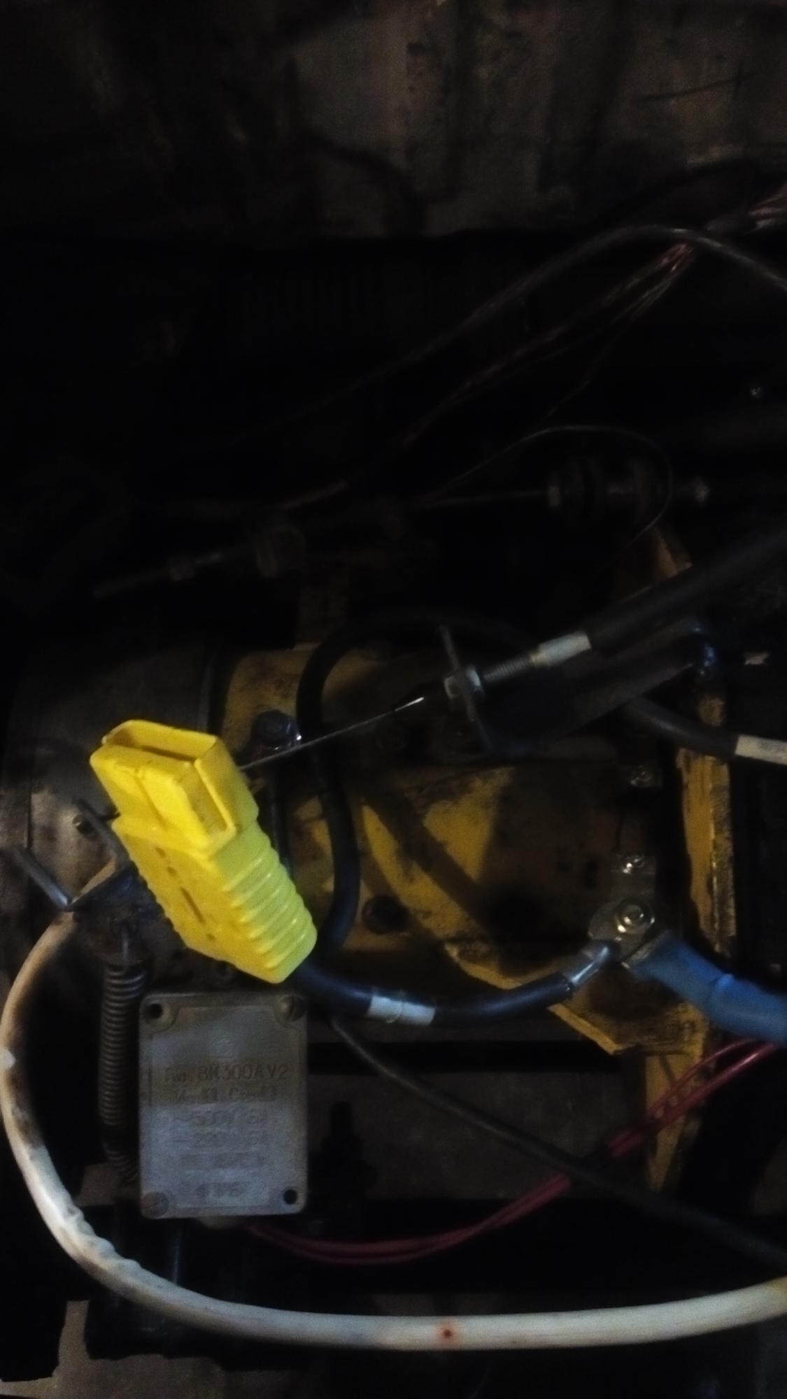

Володимир 337
Это АКБ и движочек с Оки , все очень примитивно но ездит, так что автор дерзайте, донор у вас уже есть, двигателей море, потом модернизируете может до асинхронки, есть у меня задумки примитивных контроллеров для них.

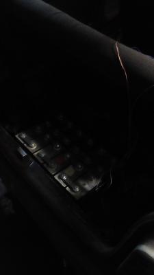

Батареи самсунги пока все живые, литокала еще не отключалась и проверяет их без перерыва. Самсунги в среднем выдают 2000ма.
