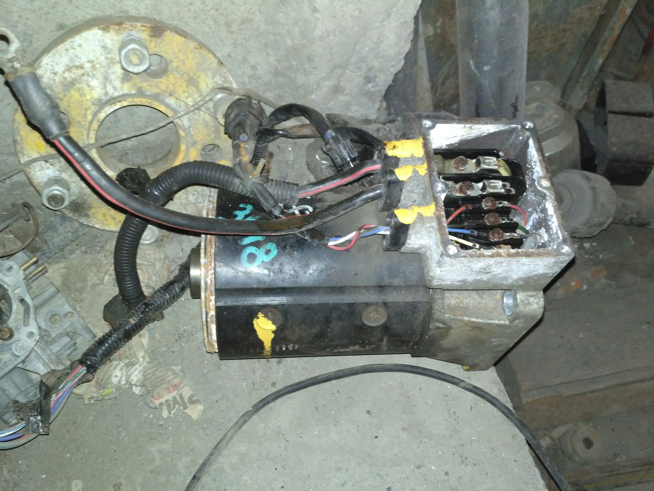

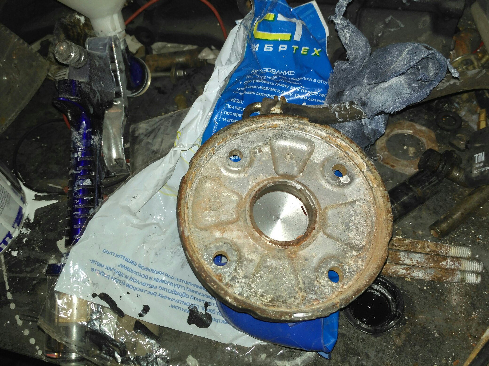

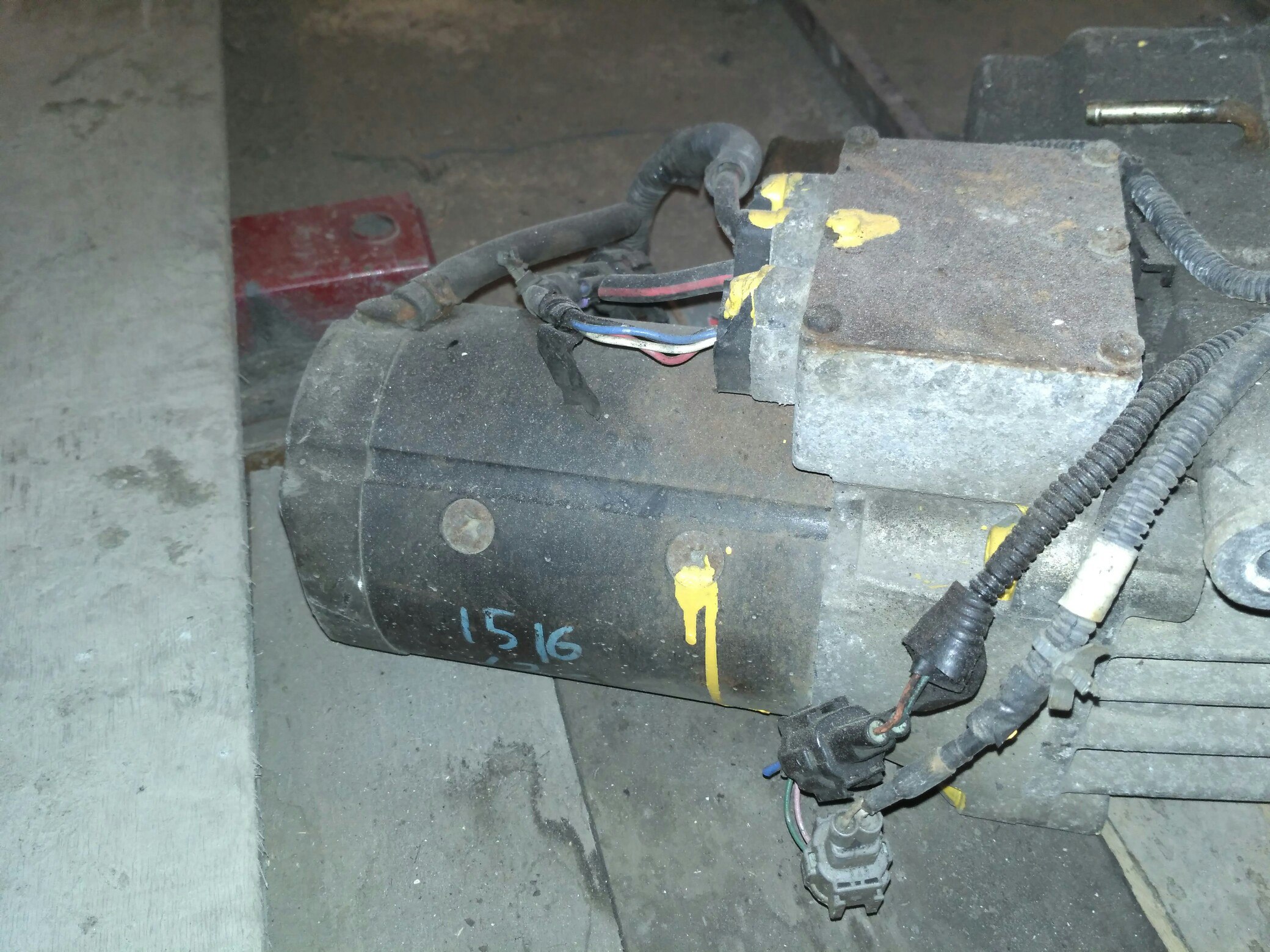

chetverg
Пришли моторы. Один начал разбирать. Задняя крышка только снялась пока, ито очень сложно далась. Дыр насверлить можно уйму.
Нужен фильтр полноценный, мотору есть где ржаветь, влагу не любит.
Купил еще 17 батарей от буков, за 1700р.
Rus25
Будете собирать , вдавите щётки до упора пальцем . Пружины фиксируют щётки и якорь легко поставить на место. После тонкой минусовой отвёрткой ставим пружины на место.
chetverg
Спасибо. Очень полезная информация. Еще бы инструкцию как его разобрать не сломав)
chetverg
Сверли где хочешь чем хочешь)
