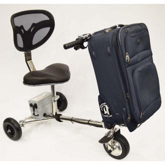

Сделать что то вроде такого
Если чемодан так нужен. Или вместо сидушки. Рама из уголков... Ну и так далее :-D
Это https://www.1800wheelchair.com/product/smartscoot-lightweight-scooter/, если кому нить интересно

Хорошо, но не то немного. Да чего уж там - совсем не то :)
Рама из уголков отпадает, т.к. нет ни сварного инструмента, ни опыта работы с ним, ни даже места, где можно было бы заняться сваркой.

О! А кто что думает про Razor E300 как силовой агрегат для проекта?
(тут раньше была ссылка, но там магазин какой-то, еще скажут, что реклама, а я не такой)
Нате лучше Вам картинку с ТТХ
И привод задний, и сидушку приделать можно, и со свинца на литий перейти вроде можно тоже, и колесики широкие, и дека предполагает монтаж откидных пегов (или пег? я пльёхо гаварьить по тинейджерски) для ног если что.
Вместо пегов вообще по бокам можно подножки от моноколеса присандалить складывающиеся кстати наверное, да ведь?
Надо приглядеться. Спереди вкрячить два колесика и сделать обратный трайк, например, с ведущим задним. 250Вт маловато правда, но для начала а чего бы и нет.
если честно, то я боюсь давать советы человеку, который взял и забил то, что шлифовал для того, чтобы оно двигалось (с) MoRoman
