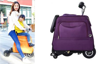

Коллеги, оказывается такой гибрид в Китае уже есть...
16 047,68 руб.  6%СКИДКА | Мини 3-х колесный Электрический чемодан велосипедные шлемы с большой Ёмкость Чемодан электрический скутер Портативный Смарт городских прогулок инструмент для е-байка 36В 4Ah
https://s.click.aliexpress.com/e/bJHXCsvS
Я вообще-то трёхколёсный электросамокат для мамы искал...

Спасибо за идею. Немного не то, конечно, но в принципе есть над чем подумать.
Удачи в поиске трехколесника!

А мне эта штука показалась очень даже интересной.
Во первых - нормальные колёса, нормальная база в разложенном состоянии, и нормальный дорожный просвет - отсюда нормальная самокатная управляемость. :wow:
Во вторых - обычная схема управления электрикой .
В третьих  - в сложенном состоянии может катиться как чемодан на колёсиках, и вполне устойчиво стоять.
Я бы рыл в эту сторону, только пожалуй сделал бы его переднеприводным для удобной развесовки при переноске....
ЗЫ. И китаёзочка хорошо улыбается ;-)

Рыть будем, обязательно, смущают следующие моменты:
1. Китаёзочка. Что наводит на сомнения, что я на нем со своими 189/90 умещусь хоть с каким-либо комфортом.
2. Обшивочка. Похоже на каркас, обшитиый полиэстером 600D, который в дождик превратиться в скользкую тряпочку, про сохранность содержимого сумочки и думать страшно после тонны просмотренных мною краш-тестов чемоданов всех видов.
3. Объемчик багажничка. Что-то мне подсказывает, что нифига там не 30 литров.
В остальном поддерживаю полностью - идея с откидным хвостом мне в голову не приходила и в плане оценки удачности самого концепта я Вас поддержу всецело. Надо будет переварить как следует.
