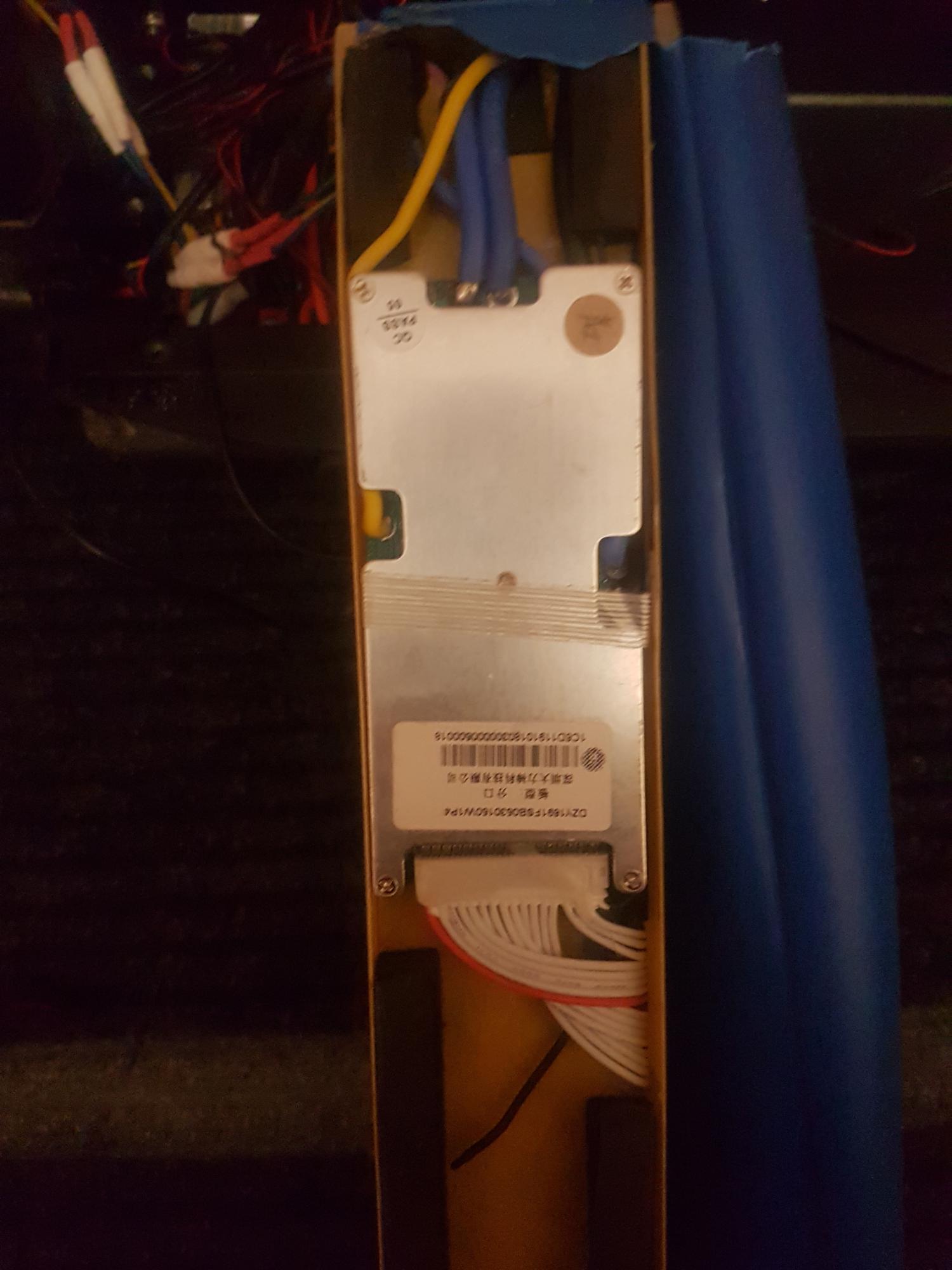

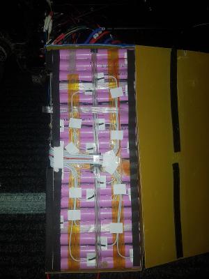

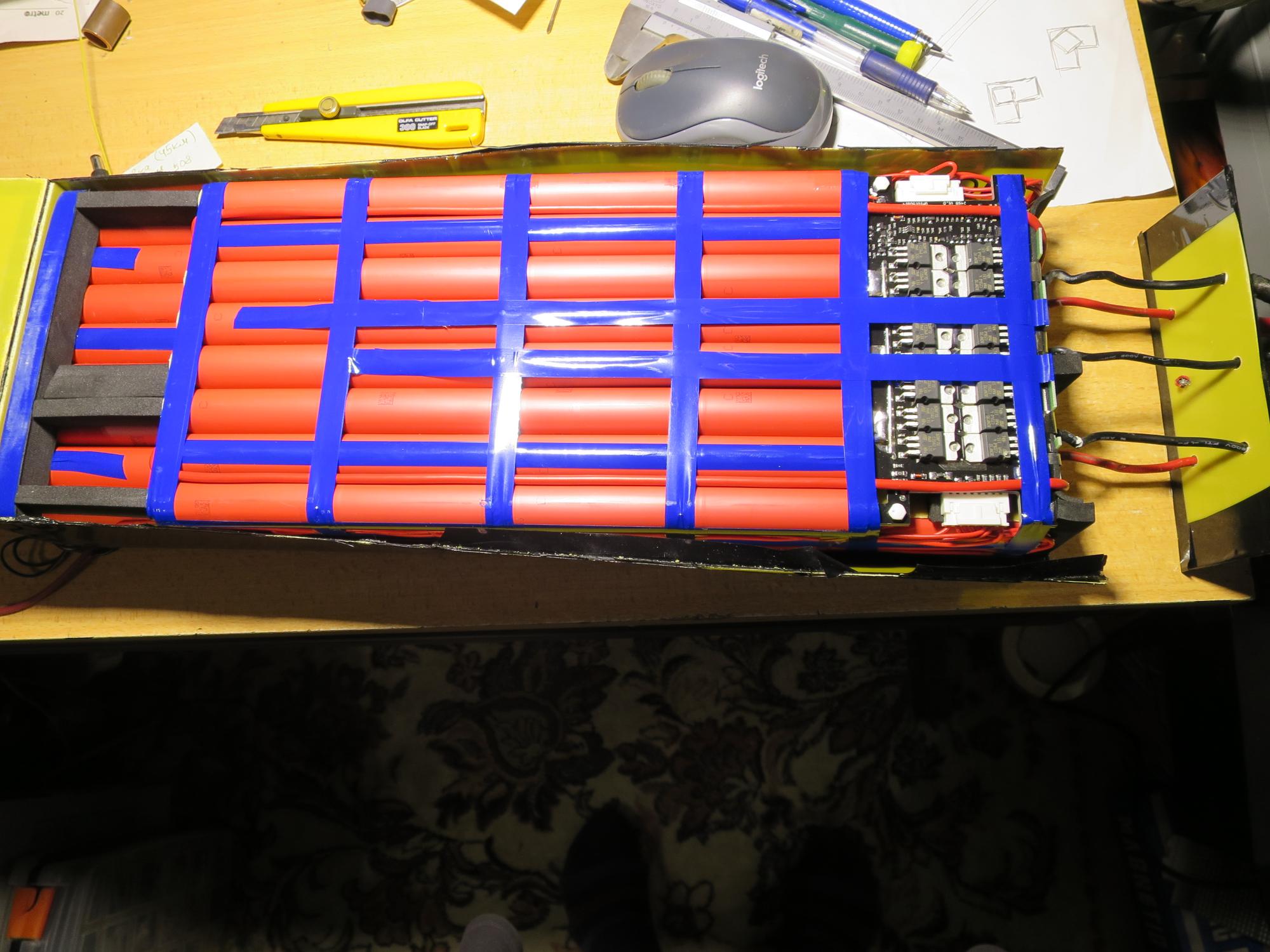

[b-b]Dualtron 2 EX+   electro05 - Фото отчет. [/b-b]
Вот столько пыли я обнаружил внутри. Видимо через гуся надуло. Крышка деки лежит на резиновой прокладке, там всё плотно.
Разборные соединения питания контроллеров.

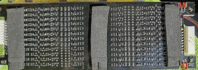

Аккуратно располовинил термоусадку на батарее. И отрезал верхнюю крышечку.

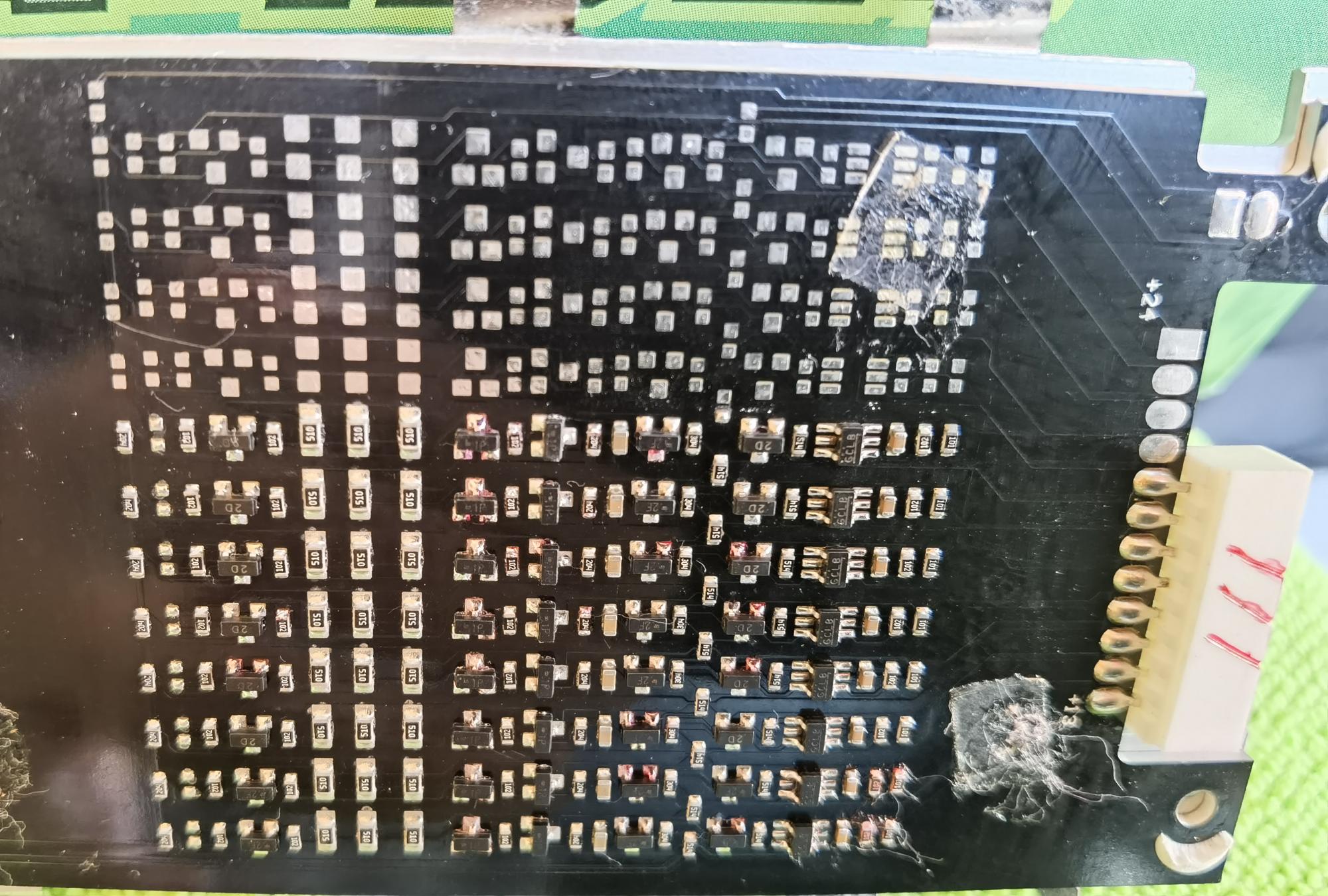

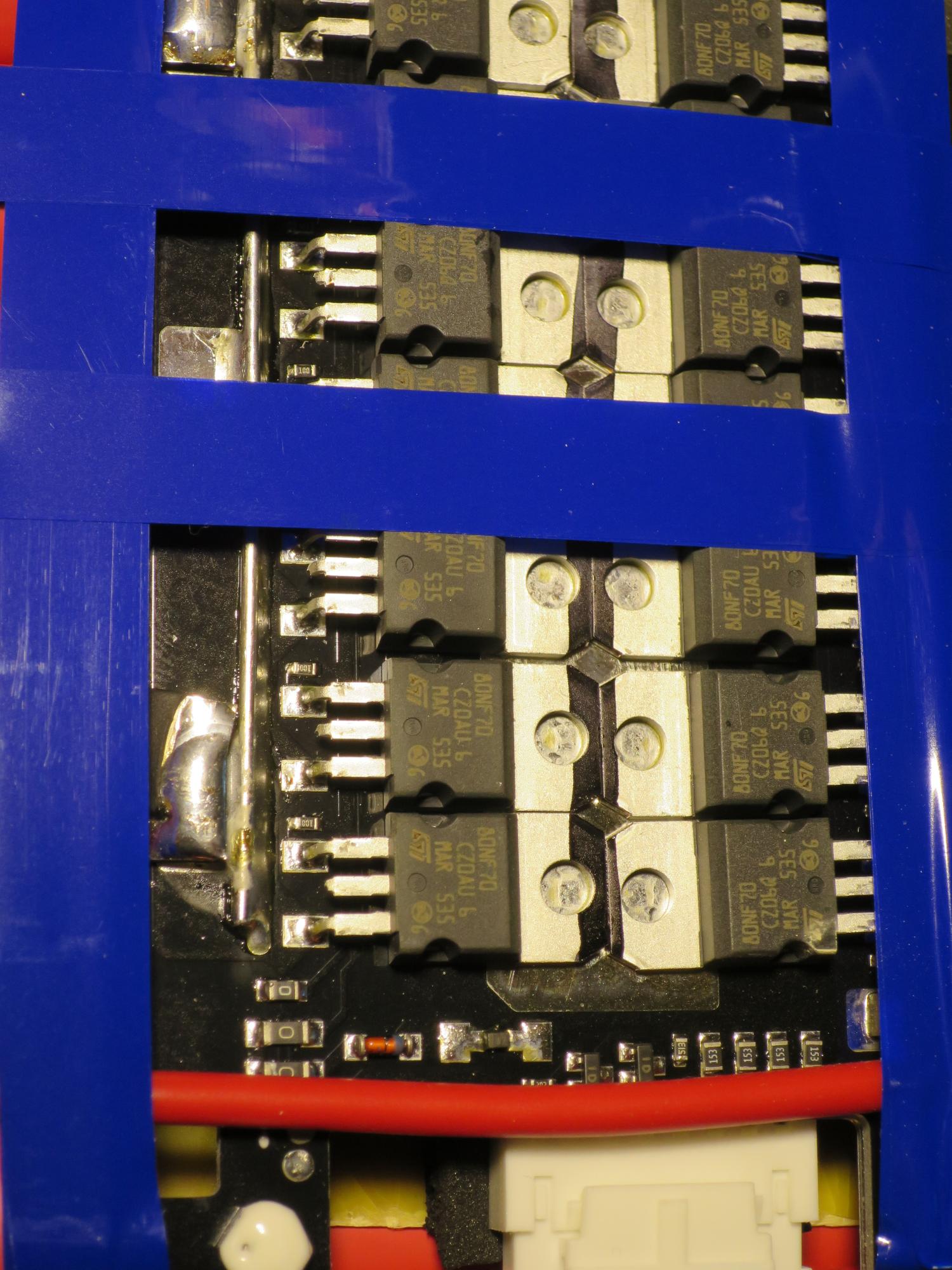

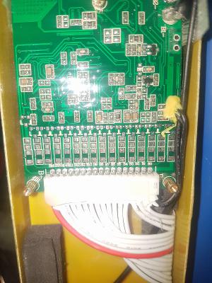

БМСка. То, что видно.
Два разъёма с балансировочными проводами.
Прокладка различных шин с разных сторон.
Батарея без холдеров. Соединена металлическими пластинами с использованием контактной сварки. Как соединены последовательные элементы -  не понял.

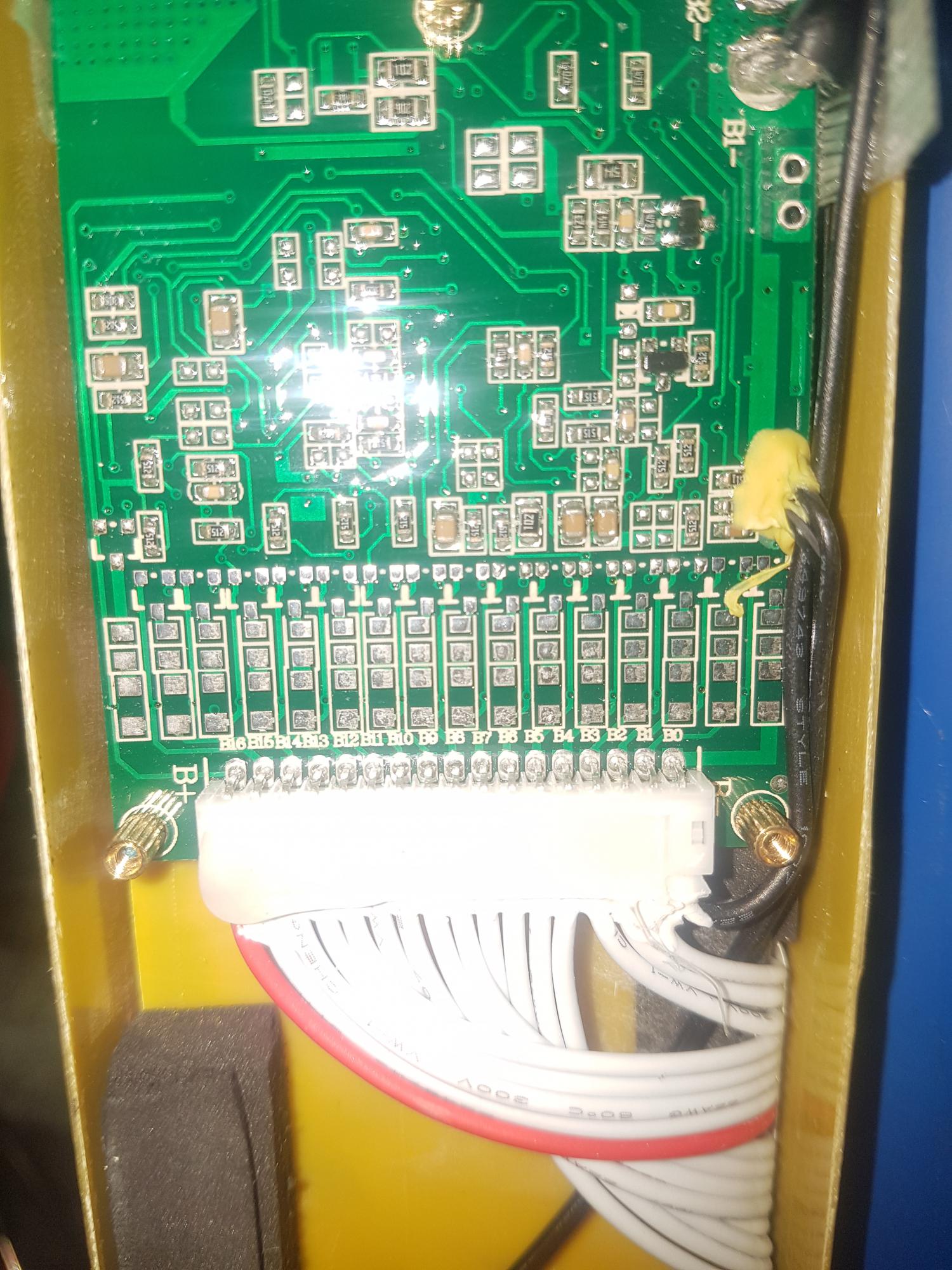

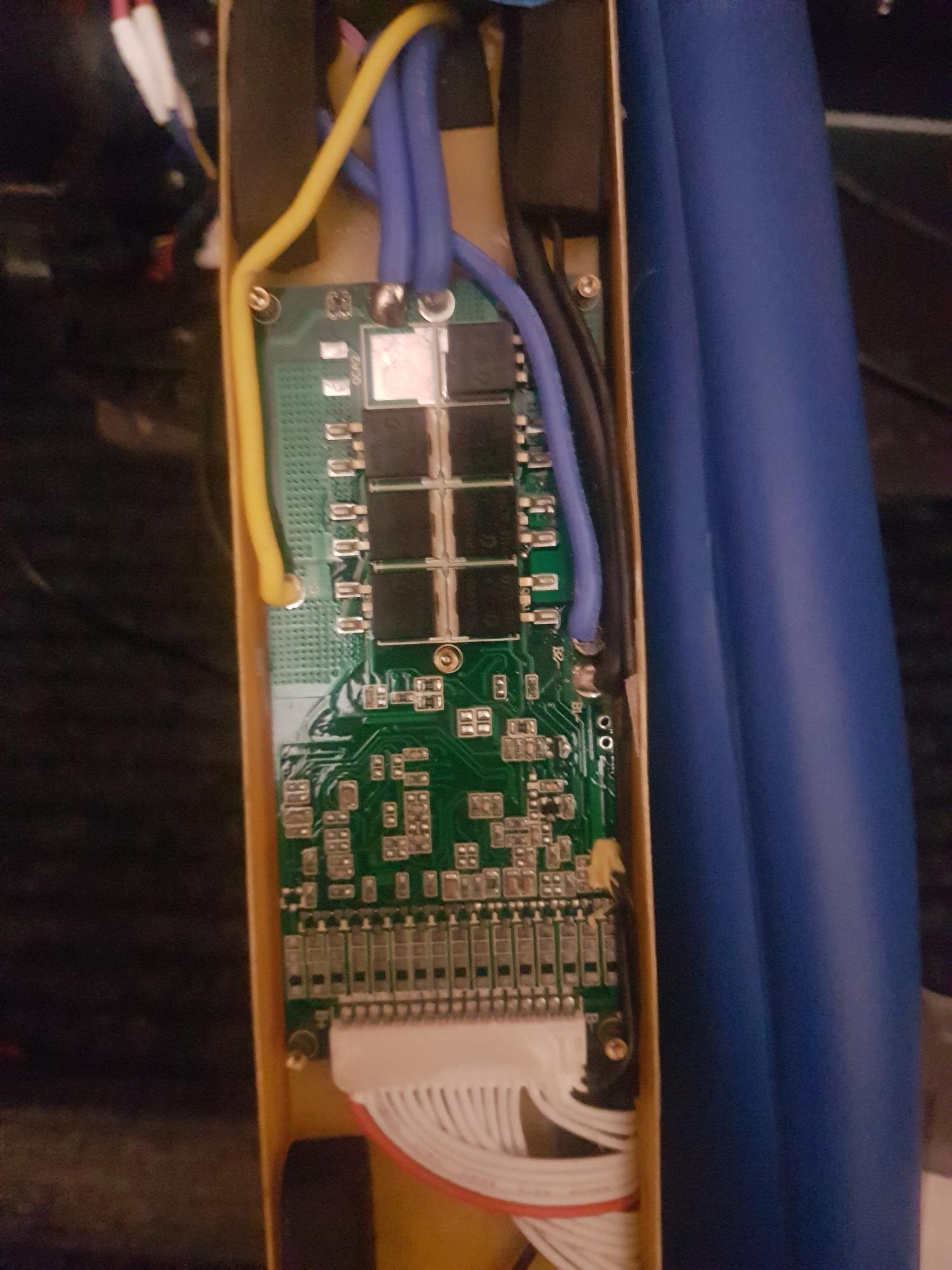

inwin
[user]VASILIYBUMER[/user], а где фото элементов 18650?
бмс без балансира?
VASILIYBUMER
[user]inwin[/user], Нету судя по всему. У меня разбалансировка первых 3 ячеек. На других 4.2 а на первых 3.9 нужно по отдельности балансировать. Наверное всю зиму стоял на 60 вольтах

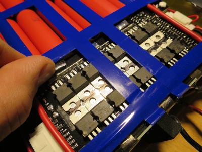

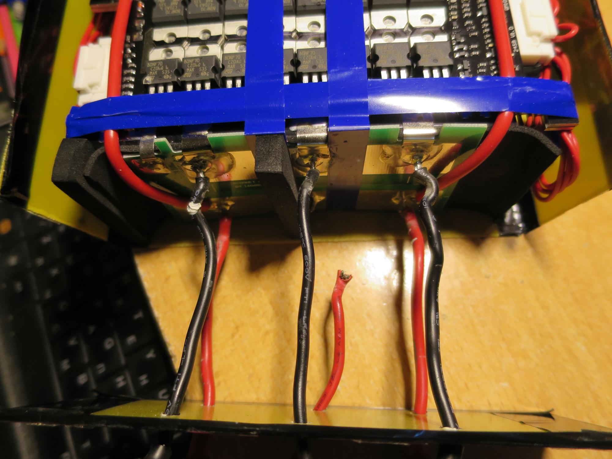

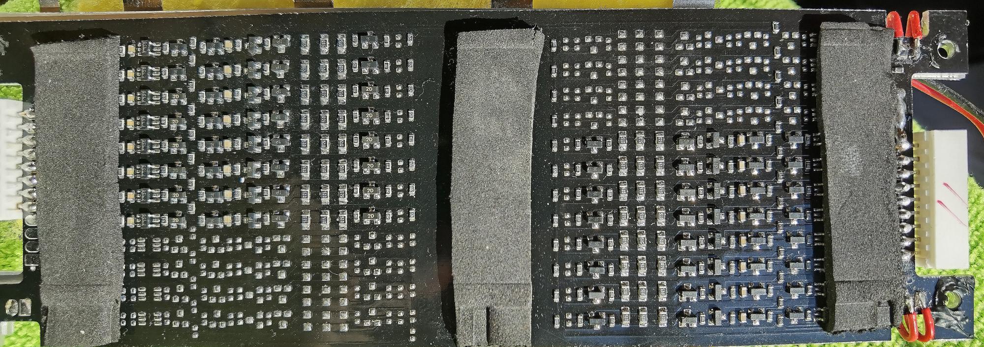

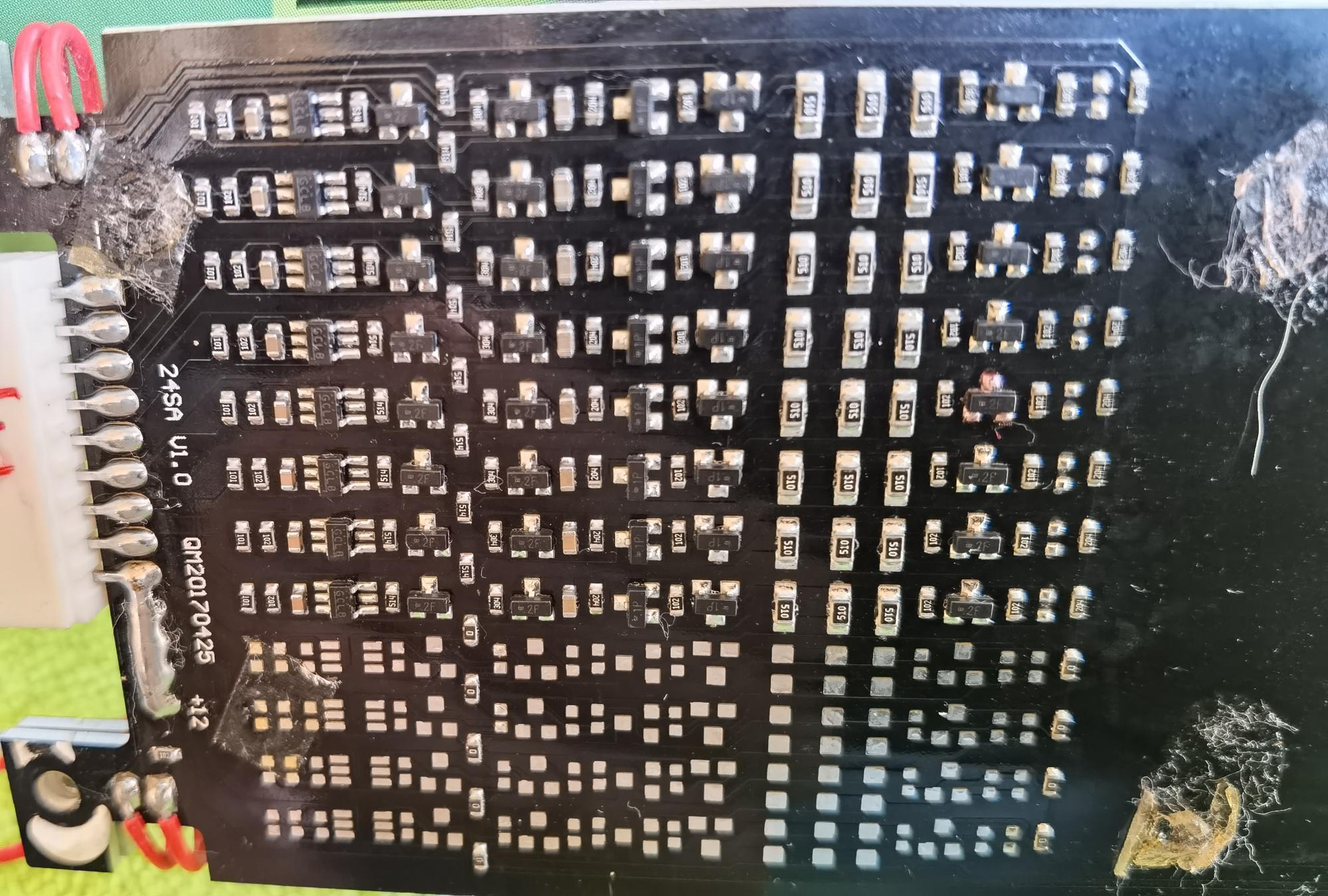

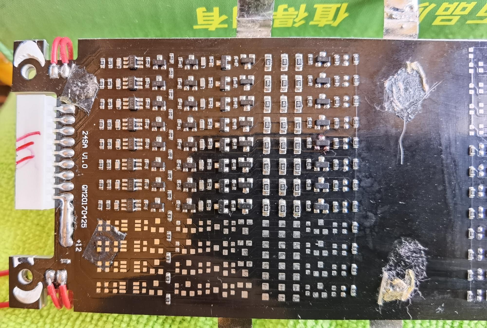

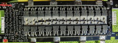

volodiaa
#26

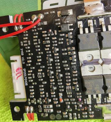

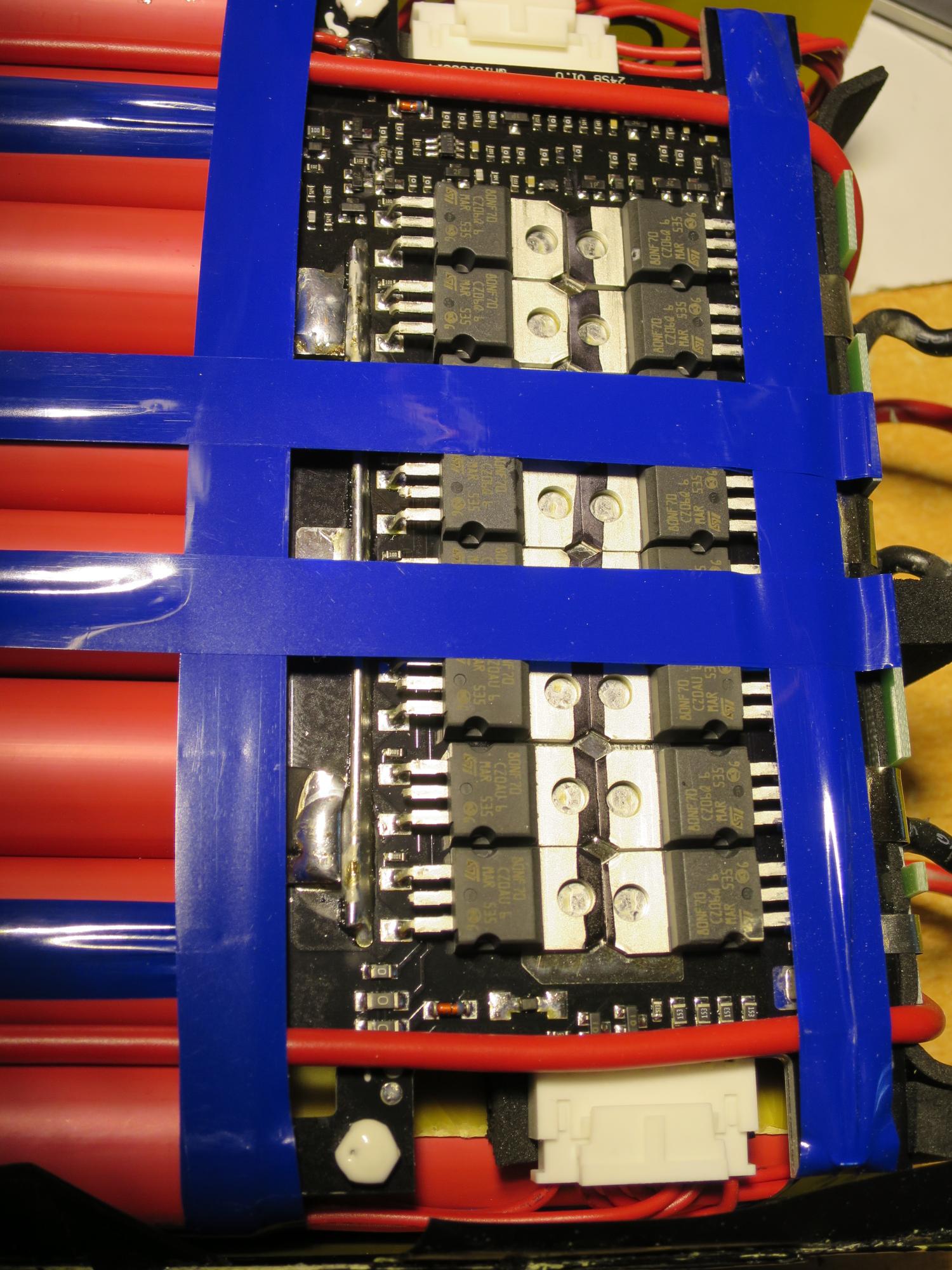

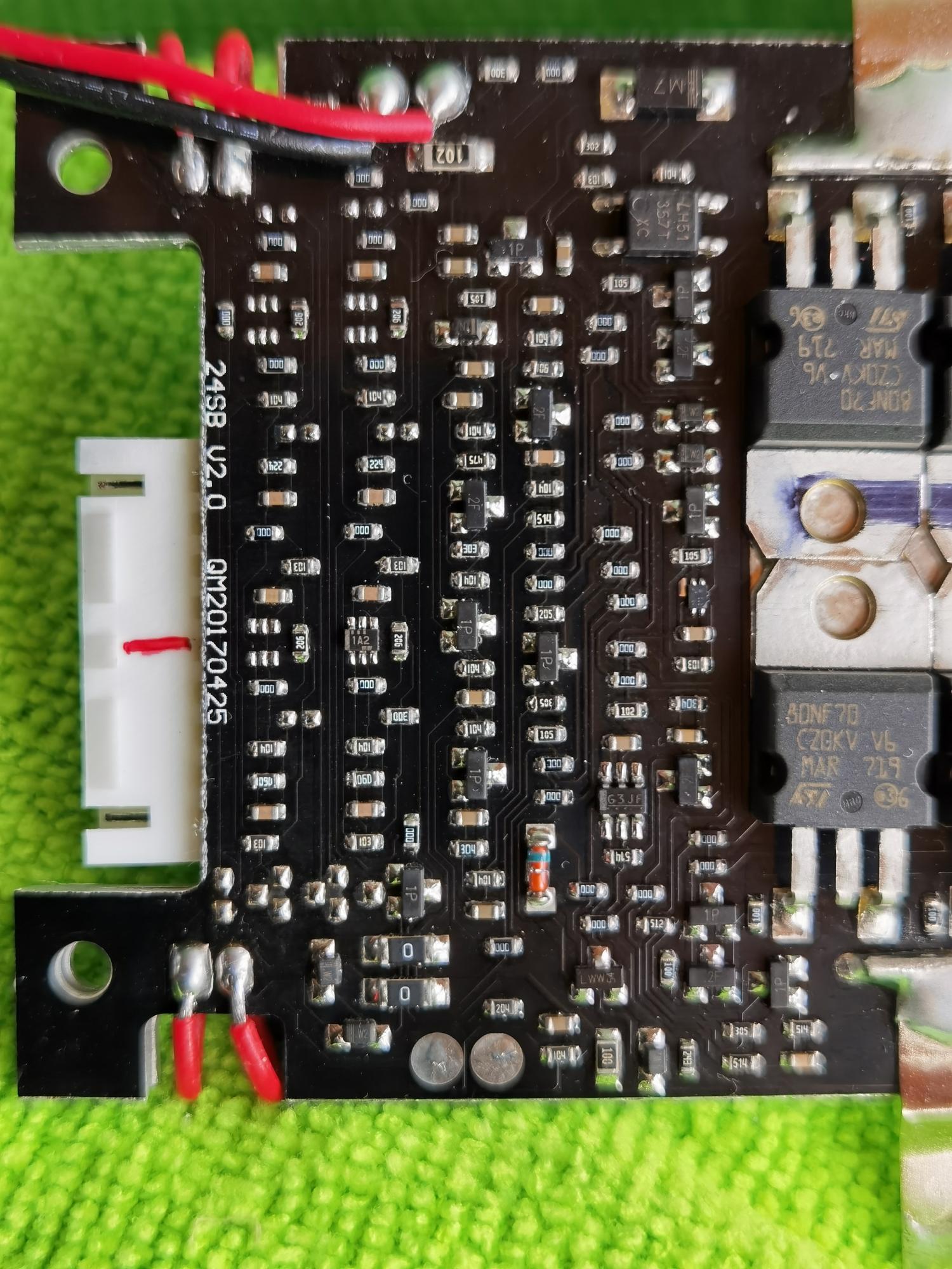

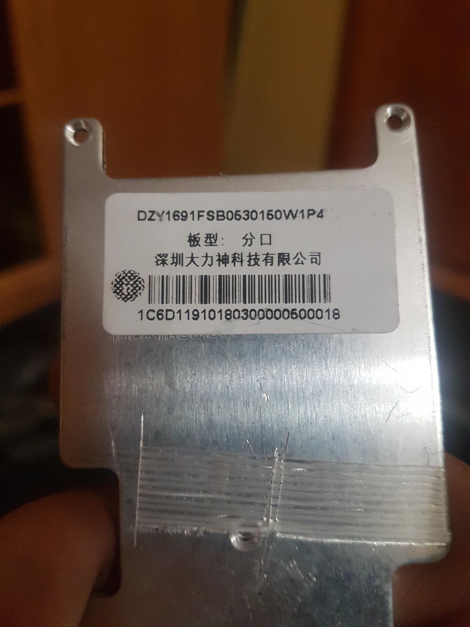

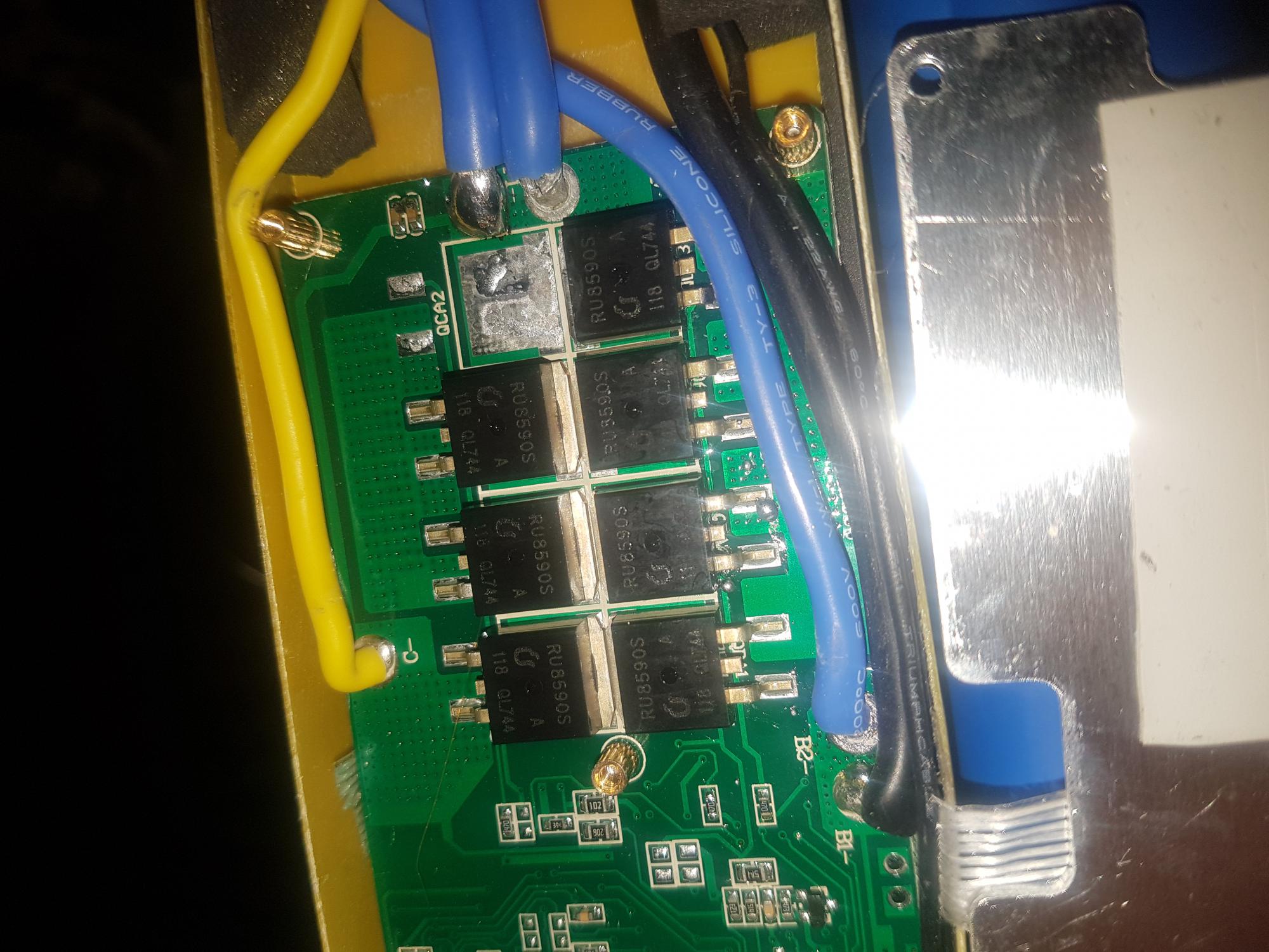

[b-b]Дуалтрон Ultra 2 [/b-b]
[b-b] BMS 12 х 2 = 24 транзисторов , симметричная.[/b-b]

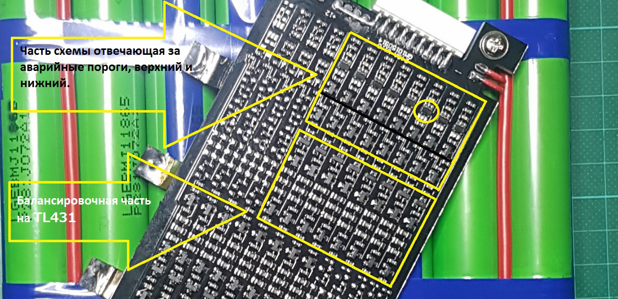

volodiaa
БМС аккумулятора Дуалтрон Ультра
Борян
Woqu. Я под впечатлением до сих пор как оно не сгорело. Привезли 16шт с проката
OG
[user]volodiaa[/user], как на ультре этот псведо балансир работает?
volodiaa

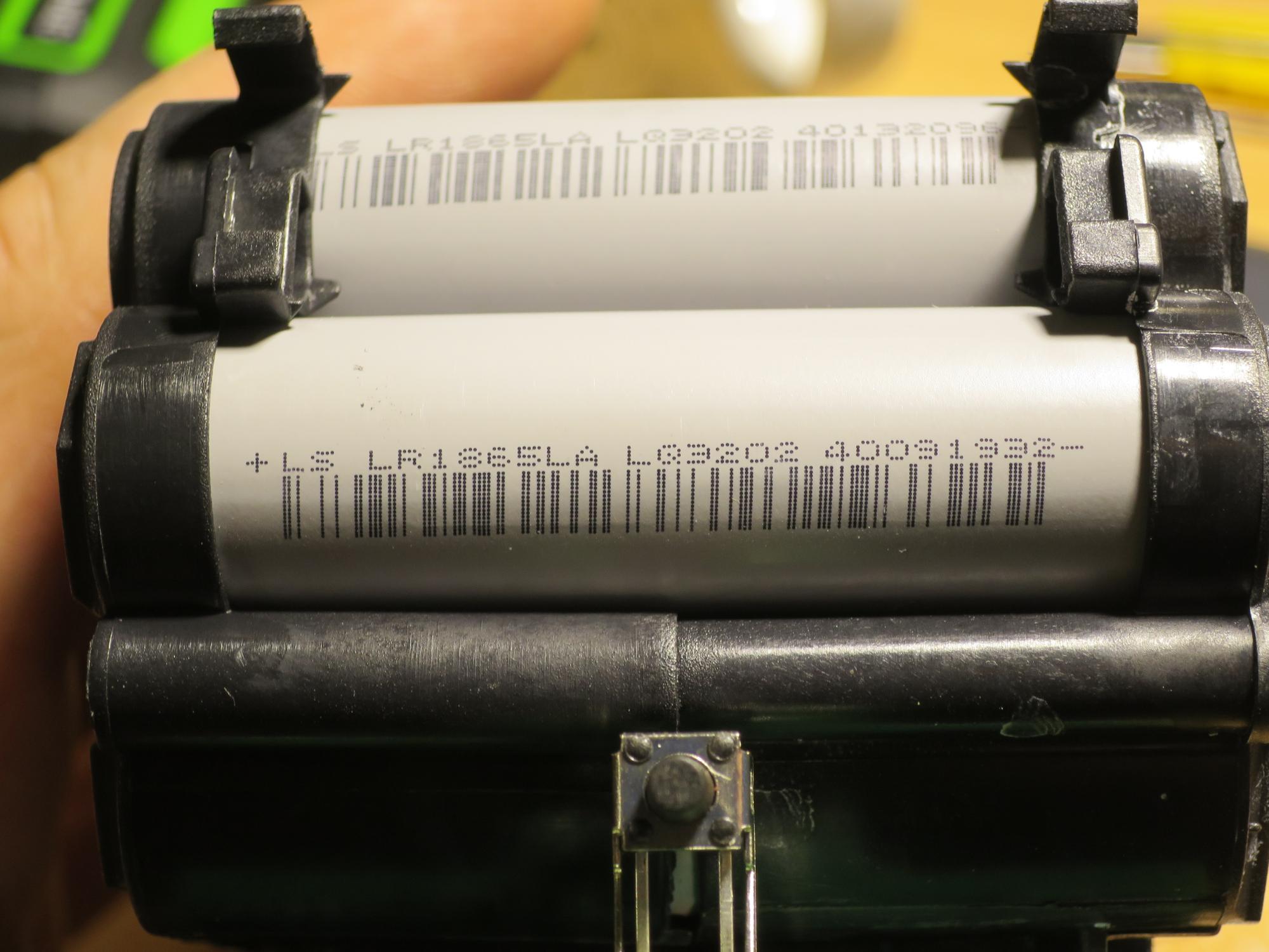

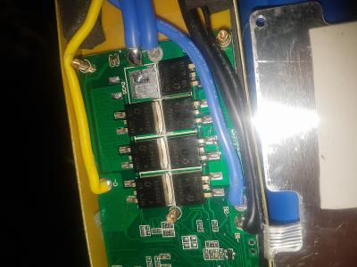

Аккумулятор дуалтрон ЛТД первый с синим курком.
[img2
thumb=./images/4/sw4v40_thumb.jpeg]./images/4/sw4v40.jpeg[/img2]

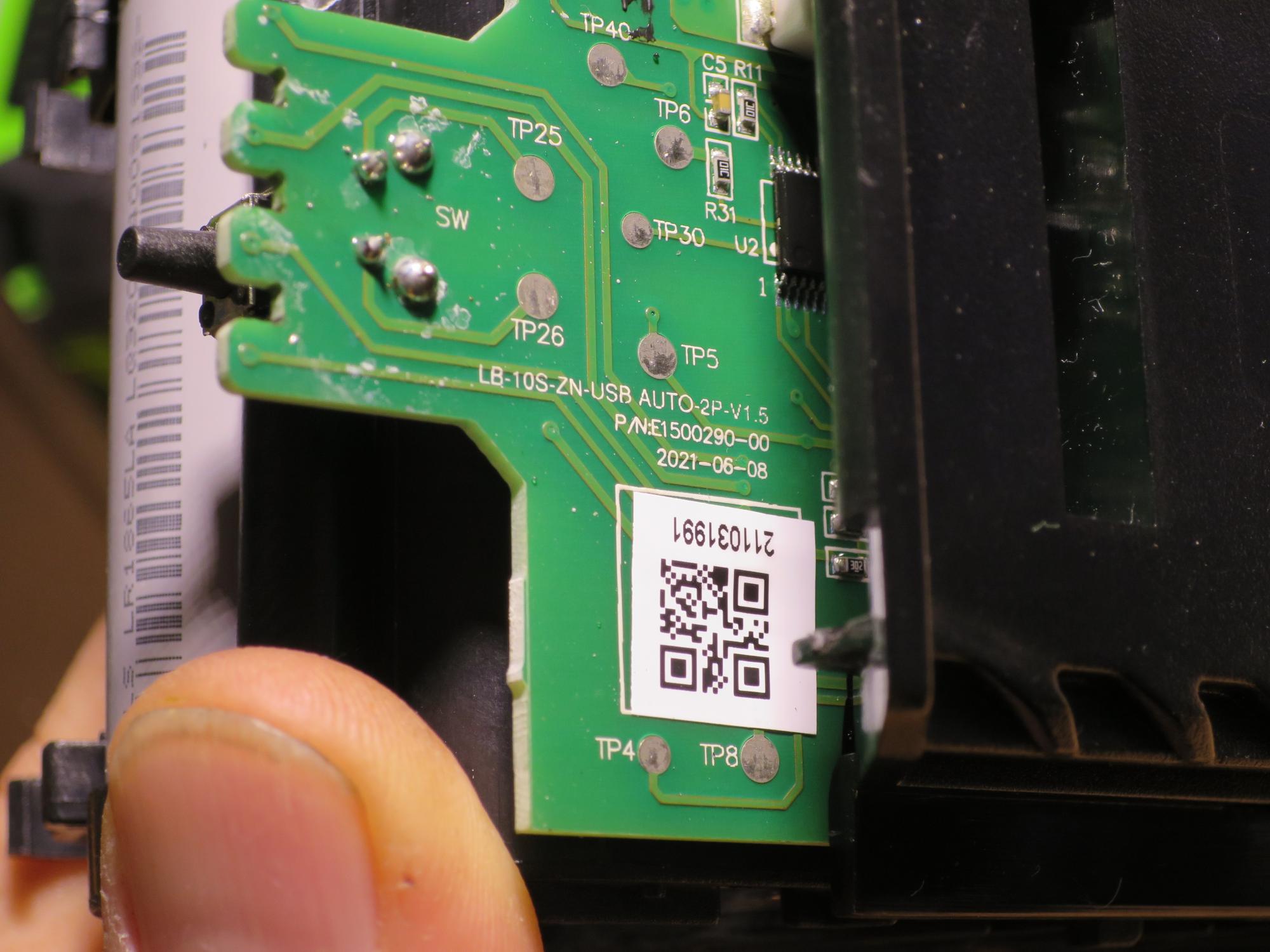

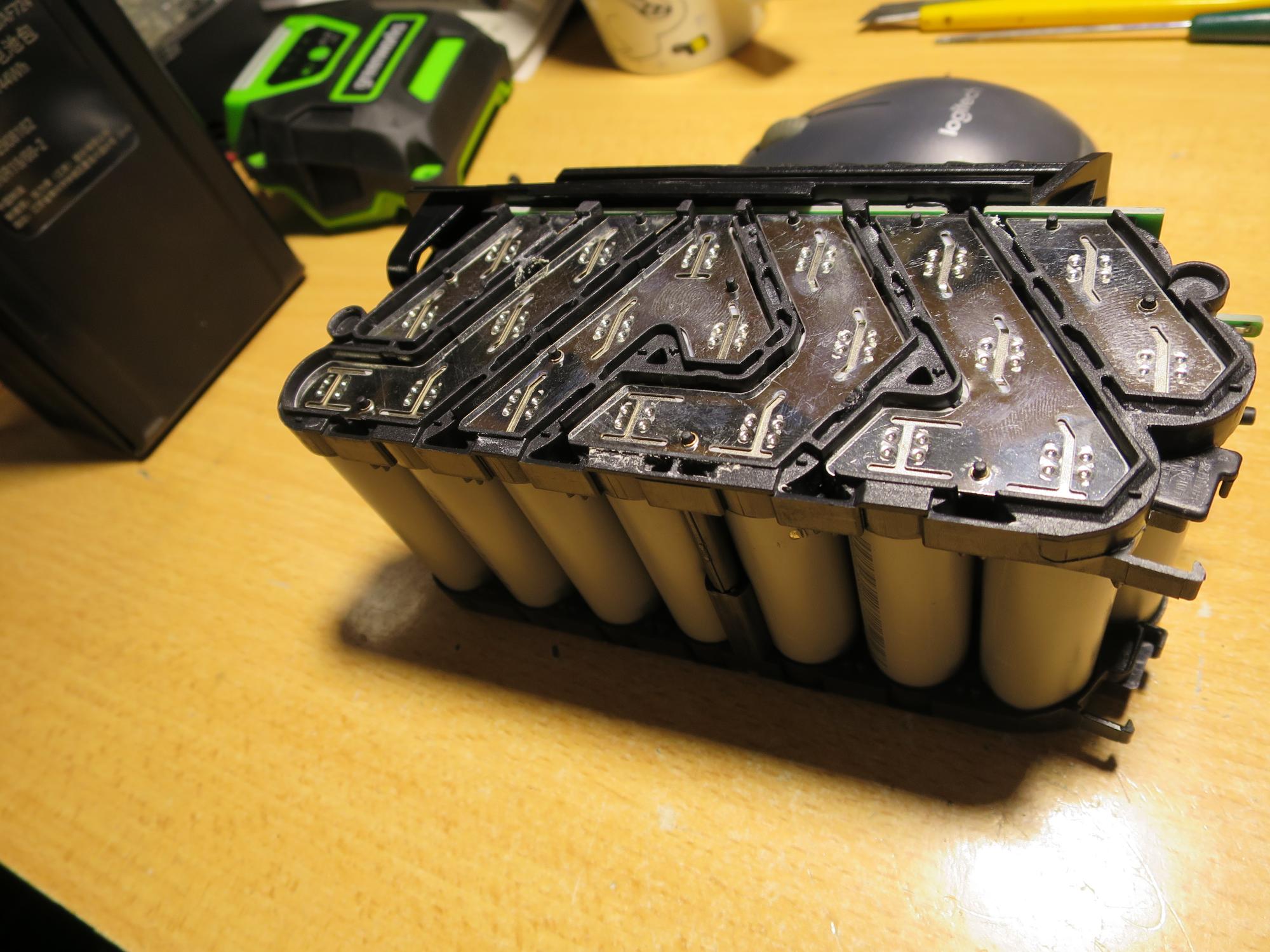

Добавлено 09 Авг. 2022 в 19:00

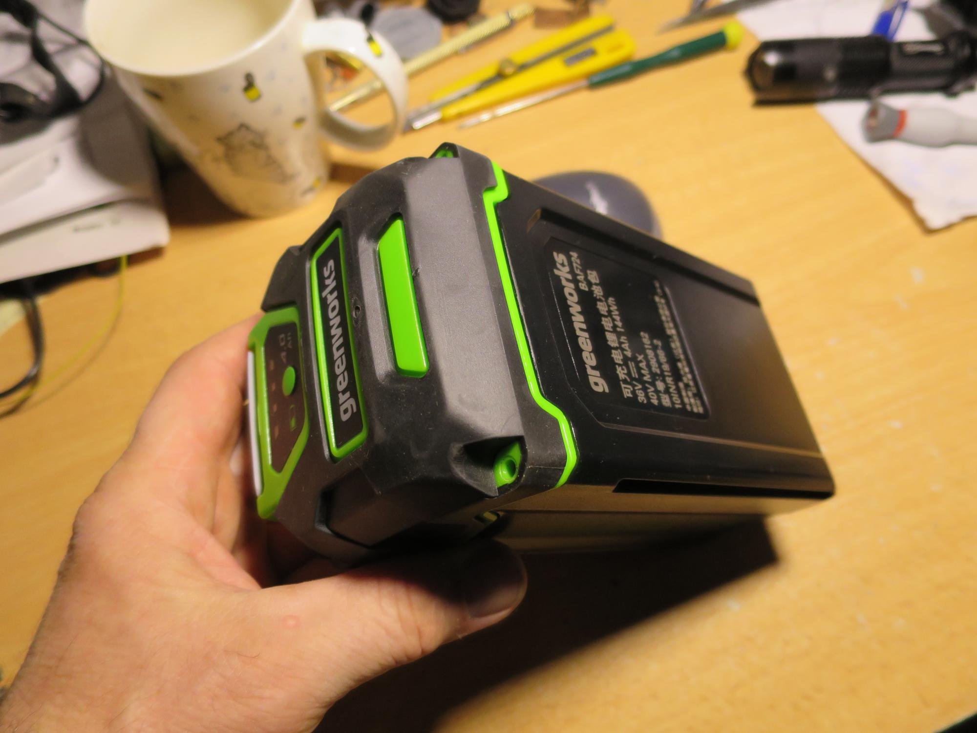

Аккумулятор гринворк на 40 вольт.

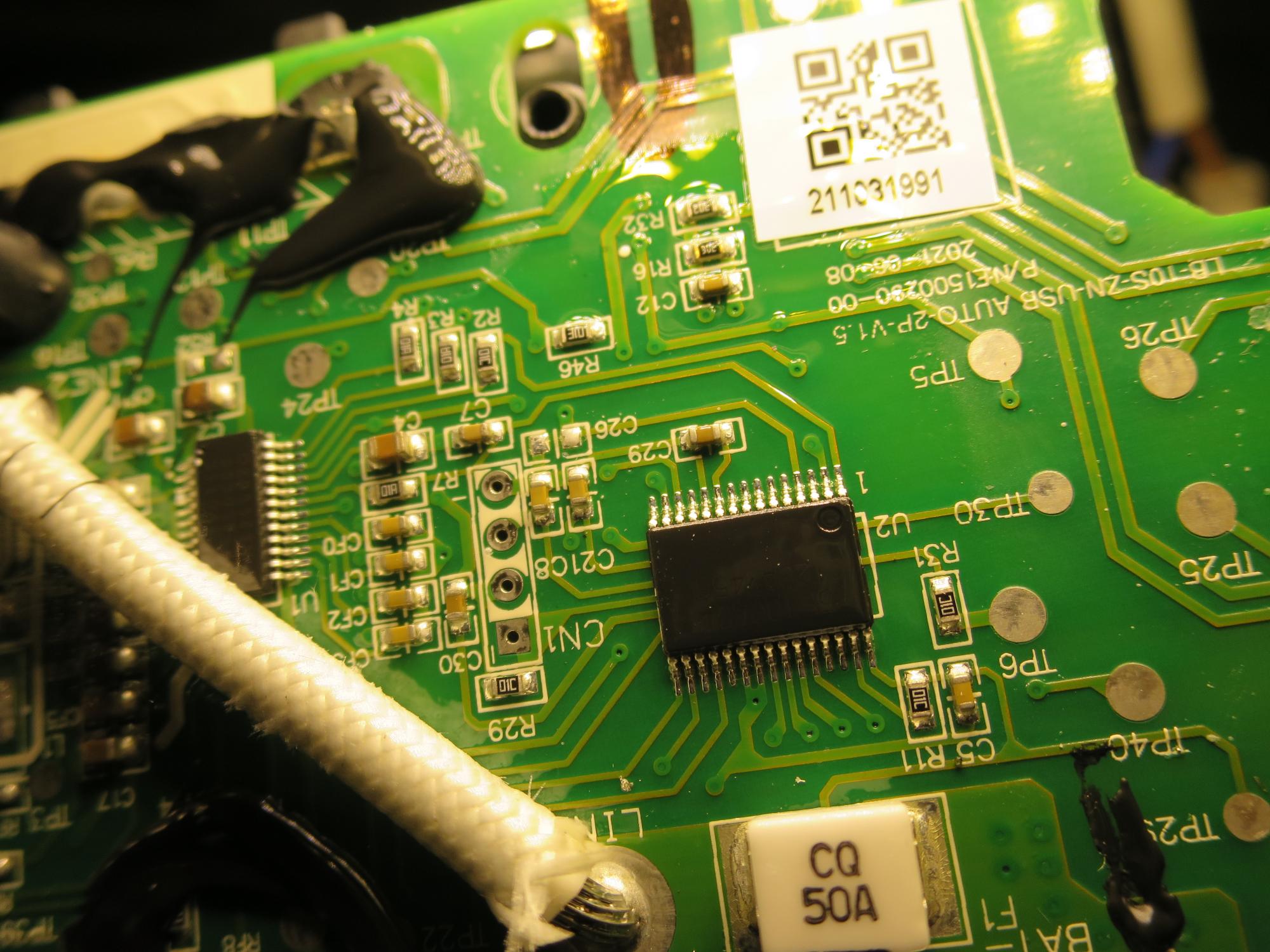

Shumadan
Доброго всем дня
Столкнулся с засадой - на почти новом колесе Begode Hero несколько проблемных ячеек, перестало заряжаться. При вскрытии сборки 6 ячеек показывают напряжение 3,3V, когда на остальных - 4,0V. Вероятнее всего, уходили и ниже. Где найти новые ячейки LG M50LT 21700 для замены? И есть ли смысл в выборочной замене, можно ли полагаться на оставшиеся 18шт. в этой сборке?
oleg888
Цитата: Shumadan от 11 Авг. 2022 в 07:37Где найти новые ячейки LG M50LT 21700 для замены?
вообще не понятно теперь где бренды по вминяемой цене брать, пытался недавно товарищу заказать с queenbattery, оплатить не получается, пэйпал не работает, а qiwi хоть и пишет, что делает перевод на китайские карты unionpay по факту выдает ошибку транзакции.
Цитата: Shumadan от 11 Авг. 2022 в 07:37И есть ли смысл в выборочной замене, можно ли полагаться на оставшиеся 18шт. в этой сборке?
лучше новую собирать, имхо.
