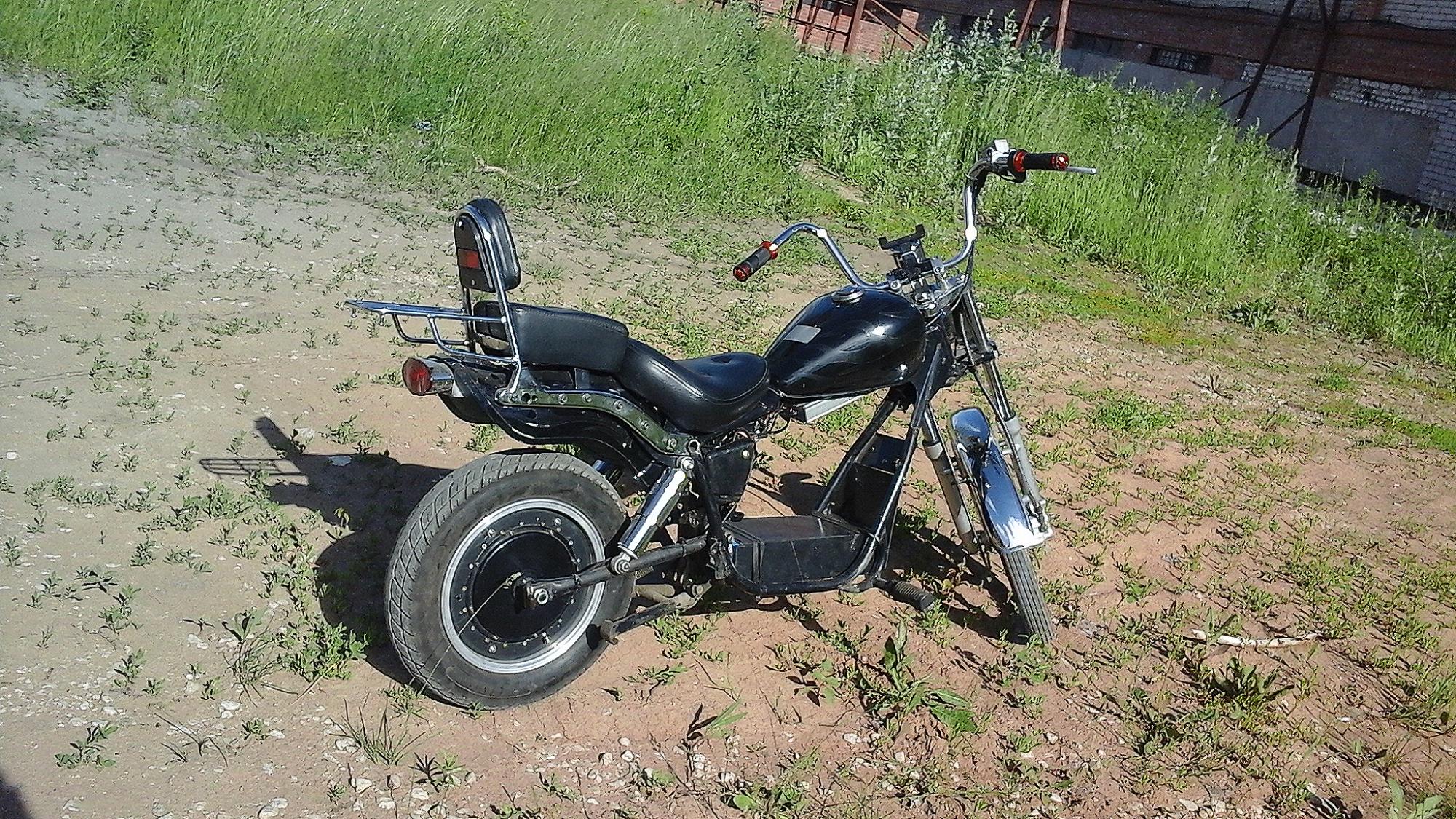

мини-чоппер на батарейках
Автор роман73, 03 Июнь 2017 в 20:30
роман73

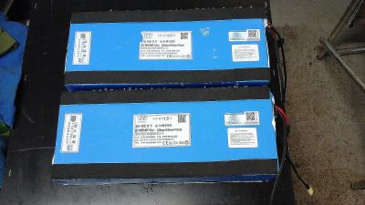

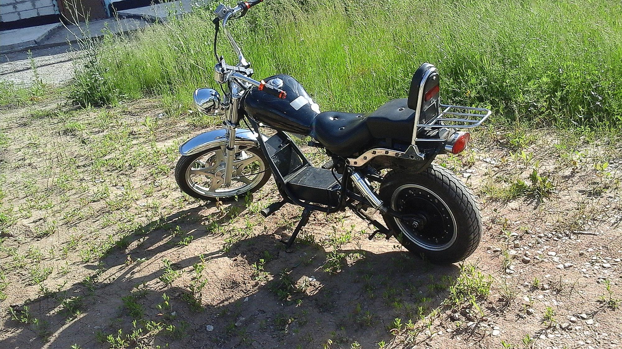

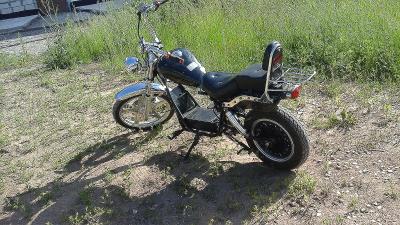

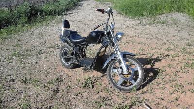

За пол дня . Скинул мотор поставил батарейку. Теперь нужно это облогородить ! Мотор 3Кв батарейка 72в 20ач
andruxxa

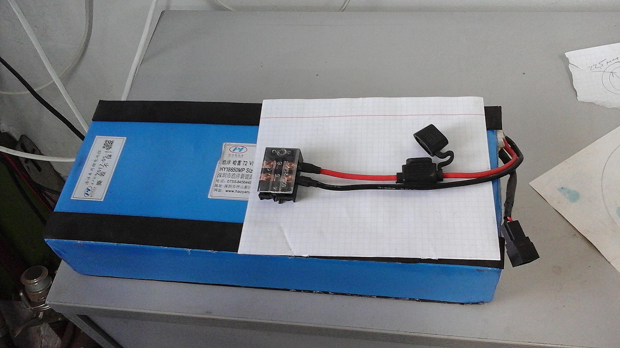

Дык смотря какая химия батареек, зарядку подбирать. Места в раме много, можно добавить)
роман73

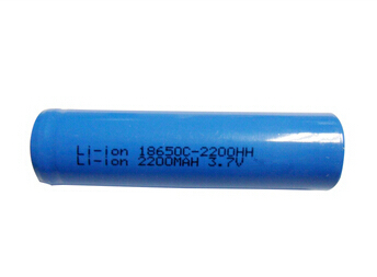

andruxxa

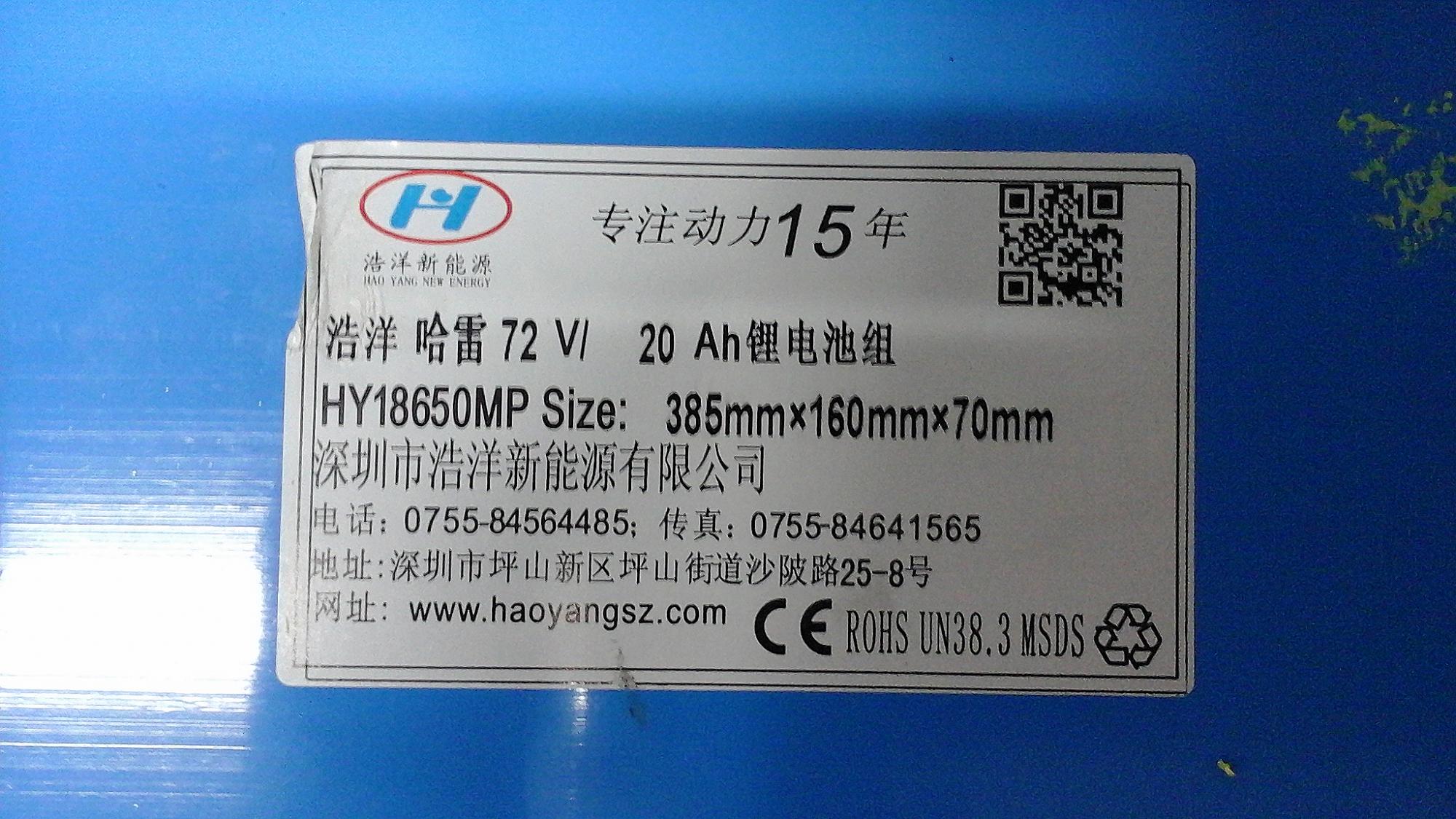

С китайским плохо у меня) маркировка не говорит мне о химии, вижу размер банок 18650 указан. Скорее всего, обычные ионки. Но могут быть лжф, надо глянуть сколько штук последовательно соединено внутри.
роман73
Сборка s20 р7
Модель: HY-18650-2200mAh
Тип: Батареи
Емкость (мАч): 2200
Номинальное напряжение (В): 3,7
Вес (г): 43,0
Сопротивление (мОм): ≤55
Ток: Стандартный ток разряда (С): 1
Максимальный расход ток (С): 2
напряжение: В разрядного напряжения (V): 3.0
Зарядка верхний предел напряжения (V): 4.2
Размеры: Высота (мм): 65,0 ± 0,5
Диаметр (мм): 18,0 ± 0,1
Рабочая температура: зарядки: 0- 45 ℃
разряд: -20-60 ℃
роман73
Две батареи, вроде как на 180км обещают. Проверю, выложу результат.

Добавил дюйма в заднее колесо 12" было 10"
andruxxa
Ну значит зарядку под ионки, тут на форуме продают такие. В восточном базаре .
Slider
Что-то не сходится, 20s лионок - это 84 в, а на акуме написано 72 в. для 72в нужно 17s. Или на акуме написана средняя точка? Если все-таки 20s тогда зарядник нужен на 84 в. Рекомендую заказывать здесь.
andruxxa
Конечно средняя точка, всё там правильно.

Slider
2-х амперным зарядником вы его будете 10 часов заряжать... А мощные зарядники, да, дорогие...
роман73
сколько ампер рекомендуете на такую батарею ?
Slider
#13
Ну считаем: что-то выше у вас не указан  стандартный зарядный ток элемента... берём по стандарту  0.3C, это 0,66а, сборка акума 7p, соответственно максимальный зарядный ток около 5 ампер. В общем на 5а зарядку можно смело брать. Это для одного акума, если будут заряжаться вместе, можно умножать на 2.
И еще, по приведенной мною выше ссылке можно заказать зарядник с переключаемой силой тока, например 10/5 ампер, если никуда не  торопимся - заряжаем 5 амперами, торопимся - 10. А чем ниже ток заряда, тем дольше прослужит акум.
роман73
Спасибо ! Доступно понятно.

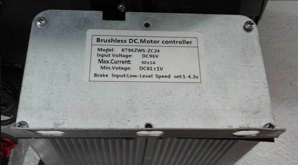

контроллер 96в можно ли переделать под батареи 72в ?
роман73
Вопрос на тему предохранителей. На плюсовой проводе предохранитель на 30 ампер. Горит, при подъеме в горку. Если я поставлю на 40 ампер?
andruxxa
Контроллер на фото выше 96в- это не тот, что на мопеде счас? Под 72в переделывать не надо. лучше акб добавить-ехать будет веселее! :-D Предохранитель ставьте 50А, и провода потолще.
