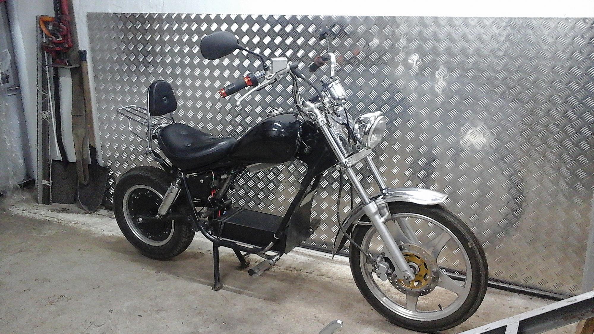

мини-чоппер на батарейках
Автор роман73, 03 Июнь 2017 в 20:30

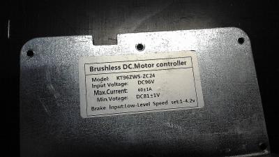

Цитата: andruxxa от 17 Июнь 2017 в 16:39

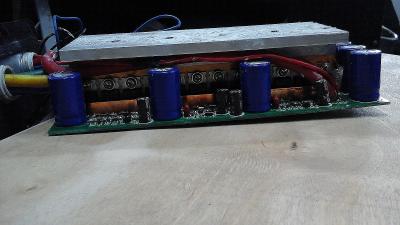

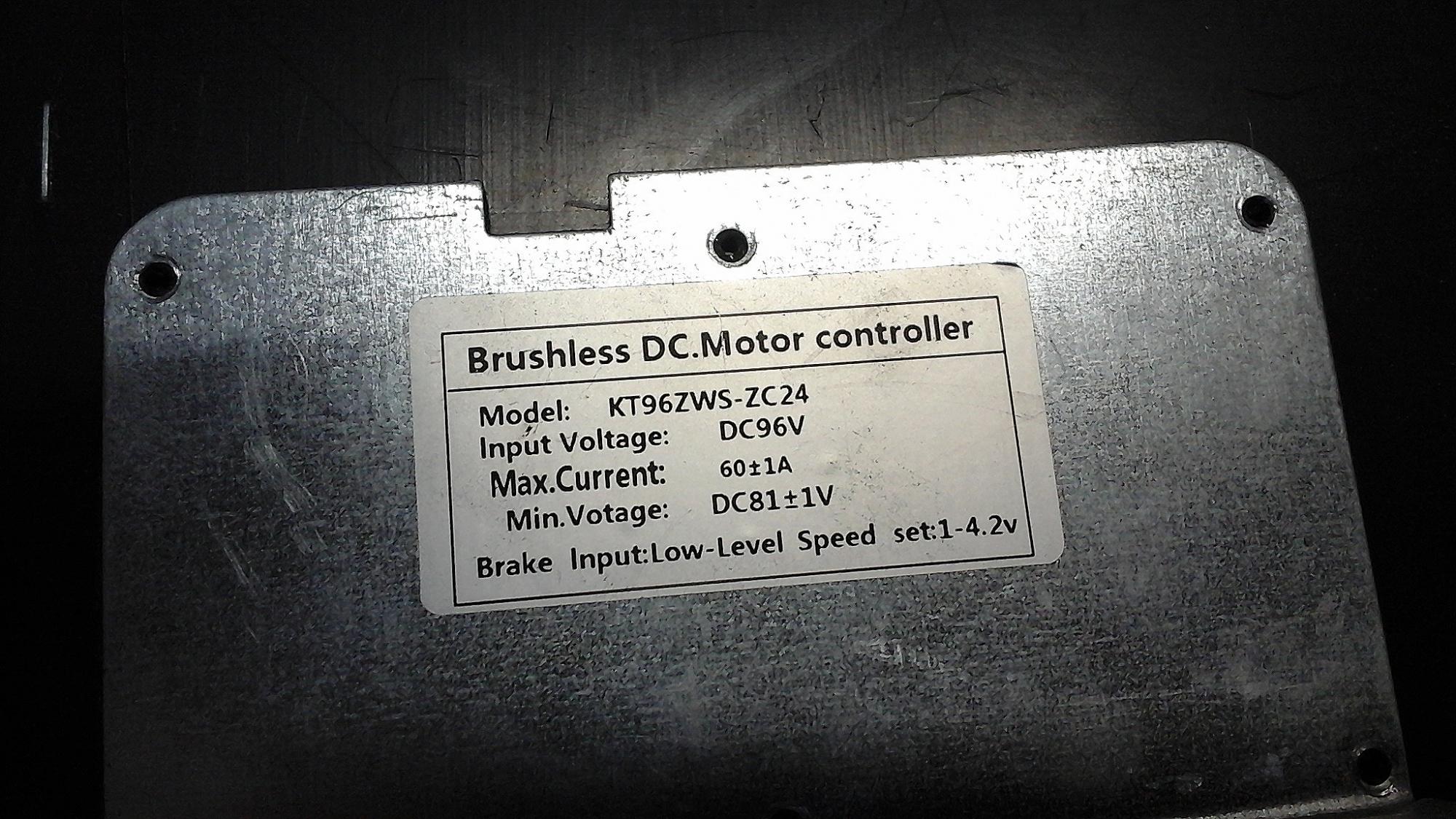

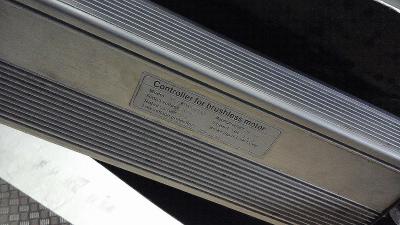

Контроллер на фото выше 96в- это не тот, что на мопеде счас? Под 72в переделывать не надо. лучше акб добавить-ехать будет веселее! :-D Предохранитель ставьте 50А, и провода потолще.
Провода не греются.  Попробую тогда сначала на 40 ампер. За АКБ переживаю . Добавить батареяк пока нет возможности.  Сейчас стоит на 72в

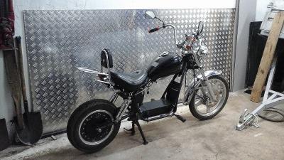

Задний щиток ни фига не лишний, вся спина в говне будет :-D а бензобак ни к чему, пива туда всё равно не налить ;-D
роман73
да крыло будет небольшое . а без бака как-то ущербно смотрится
YTW200
Бак там таки в тему, пиво можно и налить если вымыть хорошенько. При скорости 60 км/ч на этом мопеде по прямой с его аэродинамикой 72 вольта 30 а/ч хватало впритык на 50 км пути. Так что вам на 75 потолок.
Для данной скорости жрать будет от 1.7 до 3 квт текущей мошности в зависимости от порывов ветра, горок и прочего. Предохранителя соответственно мало на 40 ампер. Да и жестоко каждый раз предохранители менять, автомат на 63а поставь пакетник.
Контроллер переделать можно, там один резистор меньше номиналом надо поставить. Вскрывай и чёткие фото платы делай. Зачастую даже нужный резистор на плате подписан необходимый номинал для определённого напряжения.

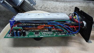

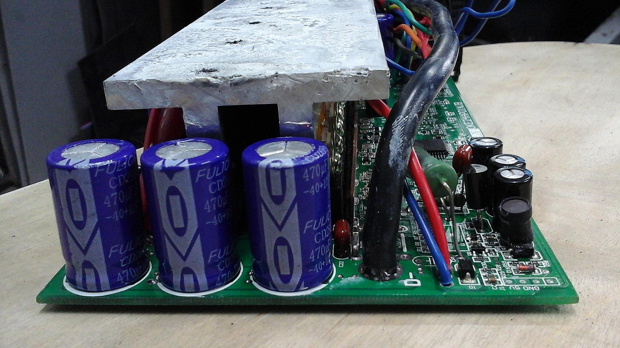

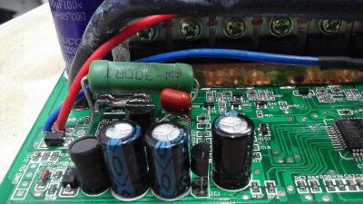

роман73
Фото контроллера.  Пали до меня. Понять бы что делали. К теме про переделать из 96в в 72в
YTW200
Вот этот крупный зелёный резюк и надо заменить. Раз он на 300 ом, бери переменный 300 омный резистор, впаивай предварительно поставив максимальное сопротивление, потом подключи контроллер к почти ПОСАЖЕННОЙ батарее и убавляй сопротивление до тех пор пока не запустится контроллер. Когда запустится, убавлять прекращай, измерь предварительно отпаяв получившееся сопротивление и впаяй на это место постоянный резюк выясненного номинала. Всё. Переделка завершена.
роман73
Теорию понял , теперь буду практиковать.  Спасибо!

пришло время выбрать в какой цвет красить. может кто интересную идею подкинет ?
Lcruser
Хром и черный цвет самое то для байкеров, даже неправильных (электро). Ждем на слете электробайкеров Самары.

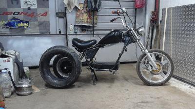

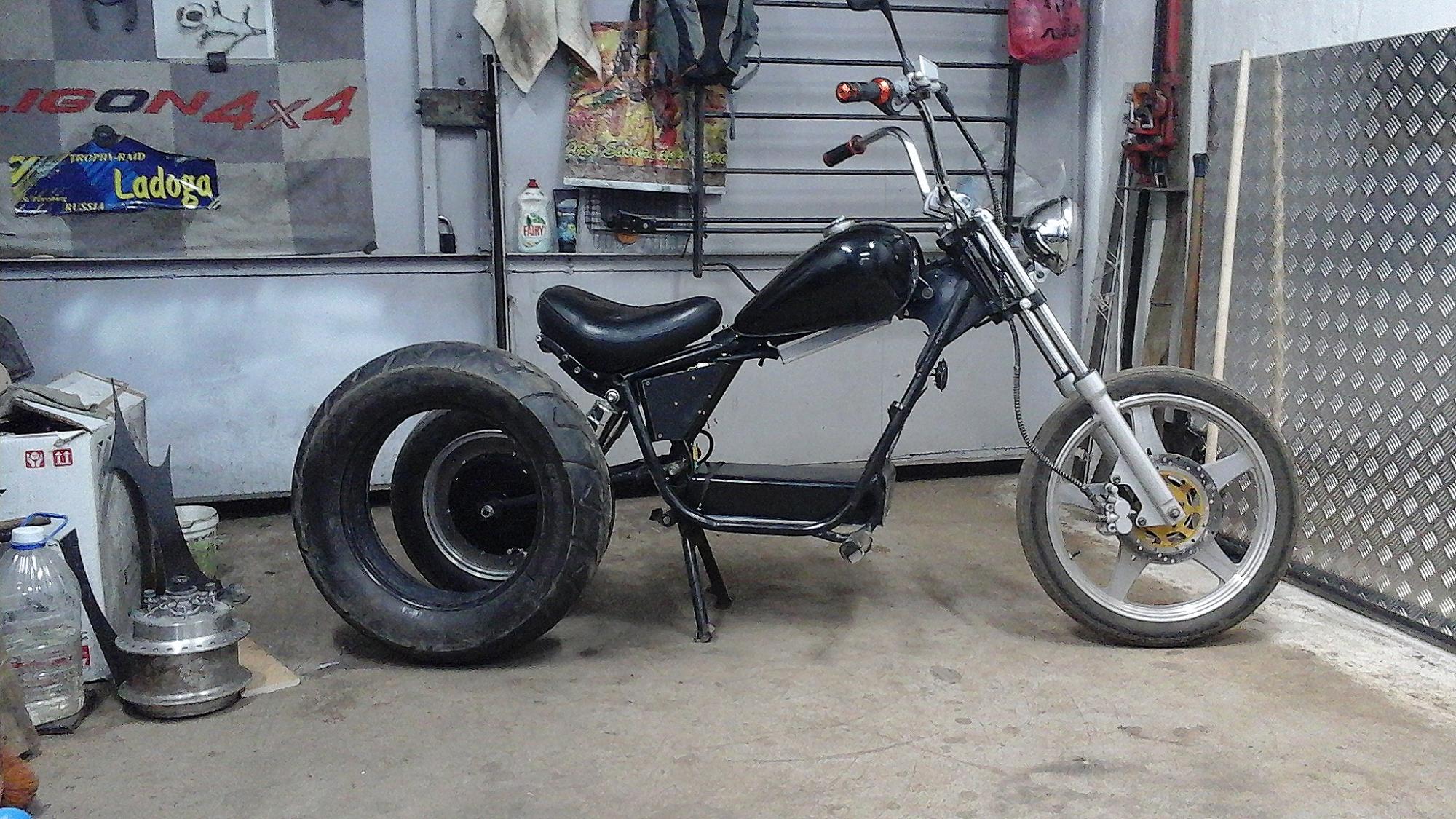

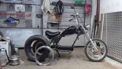

роман73
Тюнинг колеса . Перехожу не 15" хонда стид вместо 12" и перед с 17" на 19" переднее пока в поиске
.нужно как-то подзагрузить.
