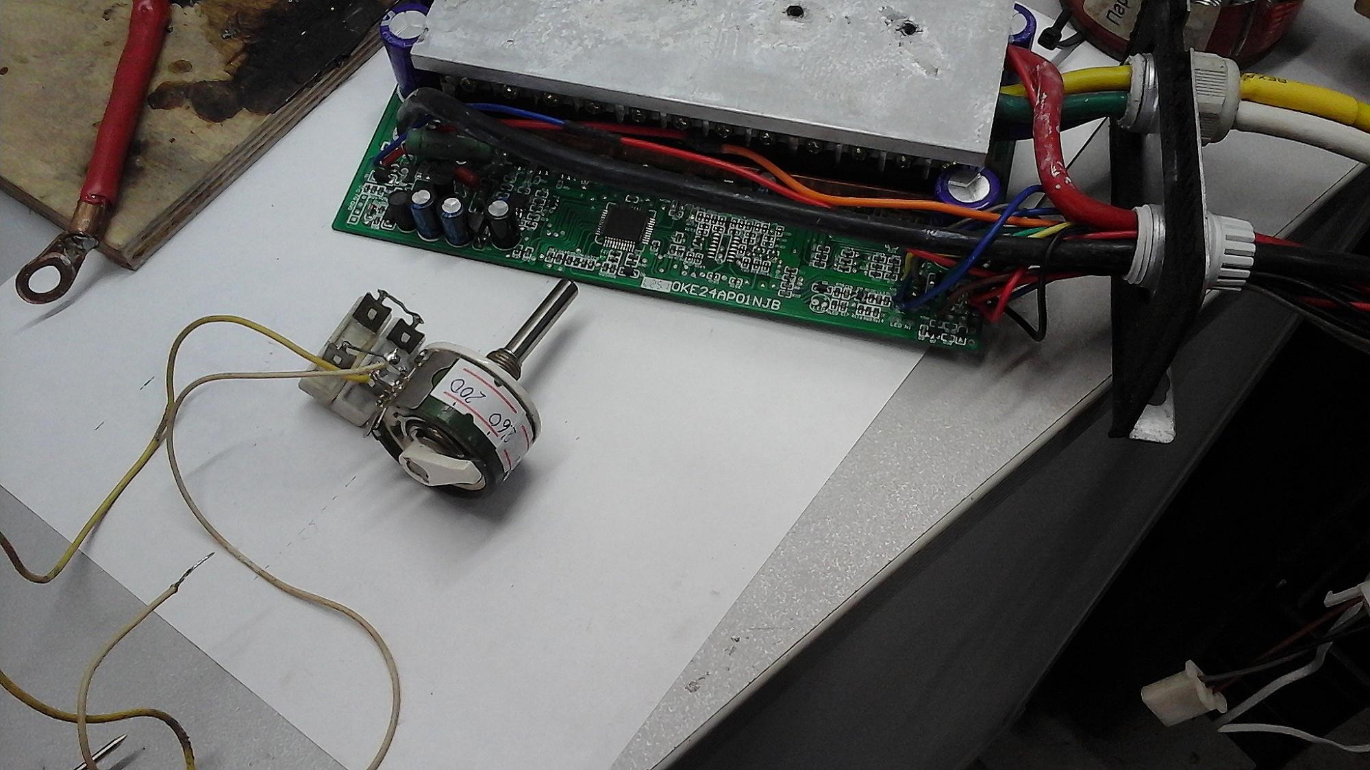

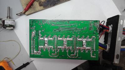

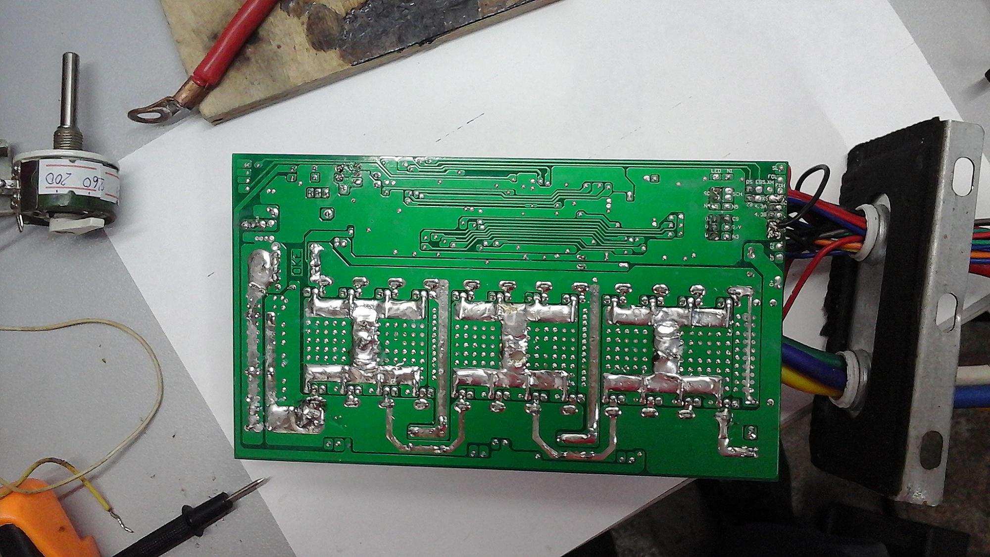

Да смотрел! На плате у меня контакты странныеще обозначение. Нашел только EBS.
Насколько помню, для включения рекуперации EBS должен быть замкнут на землю. И после замыкания, возможно, понадобится контроллер выключить и снова включить, что бы подействовало.

Вот контакты выписал те которые нашел
5
15
X7
X6
N
S2
X4
XS1
48v
A
B
C
S1
G
TV
X5
G4
Потом четыре контакта SOFT
два контакта TE
вот и ищу какой из них EBS

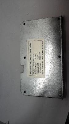

На плате написано KTE-18S5-A

Рекуперация так и не найдена !  :bn:
Slider
По данному коду находиться такой мануал на контроллер
роман73
написано DRV8307 он соответствует KTE-18S5-A ? буду переводить !
Slider
Нет не уверен именно он, там написано что 6 мосфетов, у вас кажется больше.

роман73

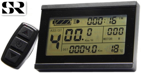

Оказалось все просто с синусным контроллером ! Нужен один хороший человек с дисплеем и сразу куча вопросов решилось. Спасибо Сергею за неоценимую помощь . Есть у нас в Тольятти группа в VK "светлый импульс " постучался в группу,  ребята быстро откликнулись приехали и решили все вопросы. Роман "r0mka" направил правельно, отдельное спасибо! 😉
роман73

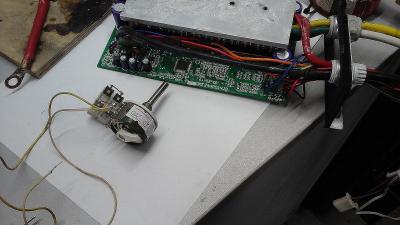

Теперь будем пытаться "побороть" этот контроллер!
При помощи этого дивайса буду переделать с 96v на 72v
Процесс опишу вдруг кому пригодится!
Spiderman
Что за дисплей-то?

роман73
Spiderman
т.е. у контроллера есть разъем на этот дисплей? И cycleanalist тогда не нужен.
Езжу на электрифицированном SachsMadass с 2014г. - 20s6p LiPo, 24s LiFePo4 EVA 105ah, M-K 3,5КВт,  контроллер Max-E (v1-RC7c) ЯК-24FET Пробег 29400+км
Езжу на электровеле Медведь 2.0 1500 HD. Пробег 1480+ км
Ездил на Электровелоскут Yalishi с  2011.04 - по 2013.10. Пробег 6100+ км. 16s4p LiPo,  Infineon v.2 12fet, Cicleanalist, M-K 350Вт
роман73
Вы правельно сказали за СА " изучить вопрос " теперь понял что нужно. Смотрю изучаю.

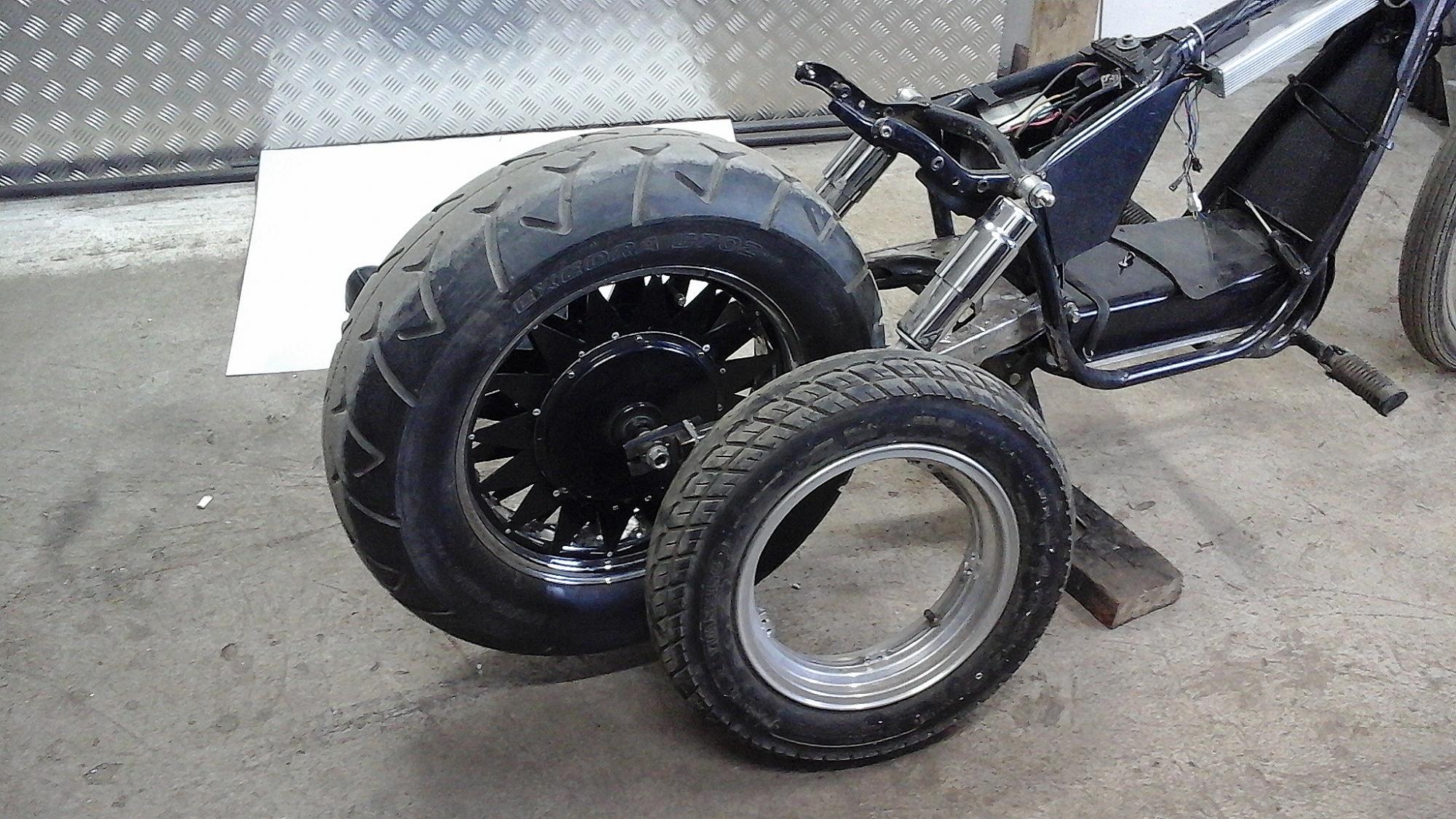

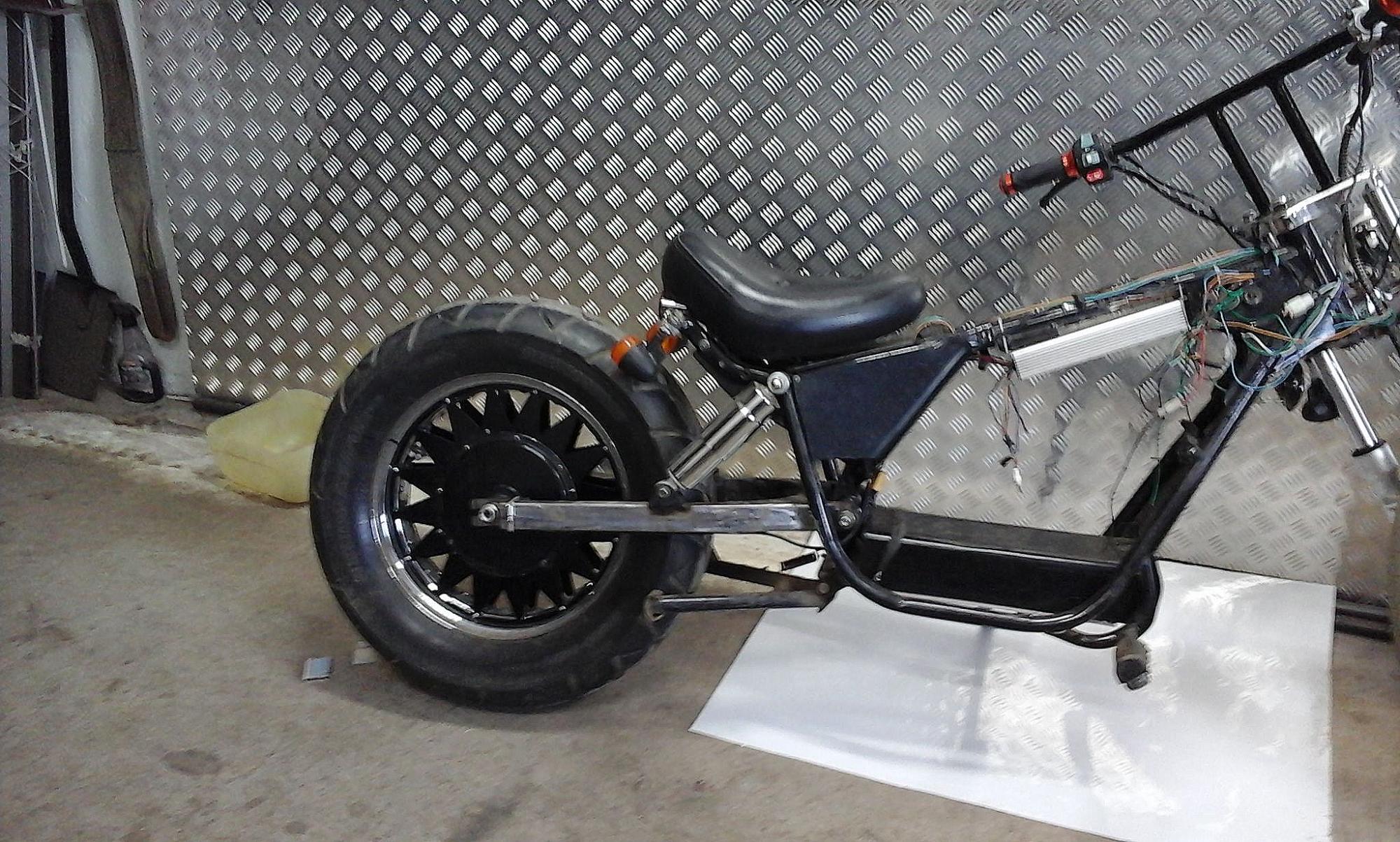

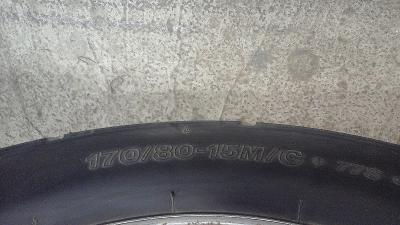

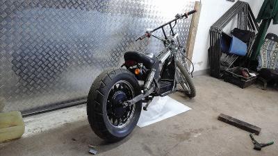

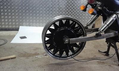

Колесо заднее еще подросли. От хонда стид обод и резина. Скорость возросла ощутимо.
роман73
Для сравнения. Какое стояло и какое стоит.😊
sov8181
3 кВт да ещё такое дикое увеличение размера колеса, у вас крутящего момента хватает для заезда в крутые горки?
роман73
Хватает с запасом! Что Вас так смущает? Колесо 15" 63 см
sov8181
Я не сразу заметил, что мотор был отдельно от обода, я думал, что его выпилили из родного обода и установили в обод большего диаметра.
