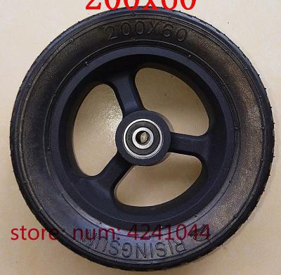

доброго дня всем . подскажите пожалуйста какую камеру лучше купить на миник 4 родная почему то протерлась по бокам до дыр . проехал всего лишь 250 км в чем причина ? накачивал как написано по паспорту вес у меня 80 кг
Yuri_K
[user]jeweller[/user], таже проблема что и у сяокатов. Плохая покрышка, внутри шершавая, протирает камеру. Правильней всего, разрезать старую камеру и проклеить ею покрышку. Или купить с Али цельнолитую покрышку, по жесткости я не заметил разницу. А в плане безопасности - цельнолитая намного лучше.

Хочу высказаться насчёт переднего колеса и камер. Катаю второй сезон на надувном.
Никакая литая хрень или с пеной внутри не сравнится с дутиком. Даже накаченное до звона колесо в любом случае будет мягче. Литое защитит от прокола, но быстрее разобьёт механизм складывания, растрясёт руки, и сломает пластиковую втулку в рулевой при наезде на препятствие.
В прошлом сезоне я проколол камеру после 1000км пробега, и то, кусок стекла можно было заметить раньше, он впился в шину. Проблем с протиранием камеры у меня нет, вес 70. Качайте сильнее или проложите покрышку резиной. Здесь много людей весом под 100 прекрасно ездят на камере без протирания. Купите мин рем комплект из камеры, мини насоса и пары ключей для смены камеры на случай прокола. Камера на али – 300р, насос – 400р. Всё можно положить в карман если нет сумки на самокате.
Неужели вам мало заднего дубового колеса, пружина передней подвески не спасёт от литья, как не спасают две задние.

Цитата: filka123321 от 16 Авг. 2018 в 14:45Никакая литая хрень или с пеной внутри не сравнится с дутиком.
Поспорил бы, пользуясь старой резиной от раптора... Спокоен и уверен, что она не лопнет на ходу или спустит в другом городе.

Старая рапторовская резина мягче любого самокатного пневматика, и к тому же позволяет закладывать самокат набок почти пралаллельно земле. Пневматик просто порвется на таком малом "атмосферном" давлении, пневматик надо качать до каменного состояния, иначе камеры будут протираться очень быстро.
Спорить нет смысла, надо пробовать нормальную не пневморезину. Но пока мы покупаем эту пневматическую дрянь, китайцам нет смысла суетиться с нормальными покрышками, которые не надо качать и менять по пять раз на сезон.
