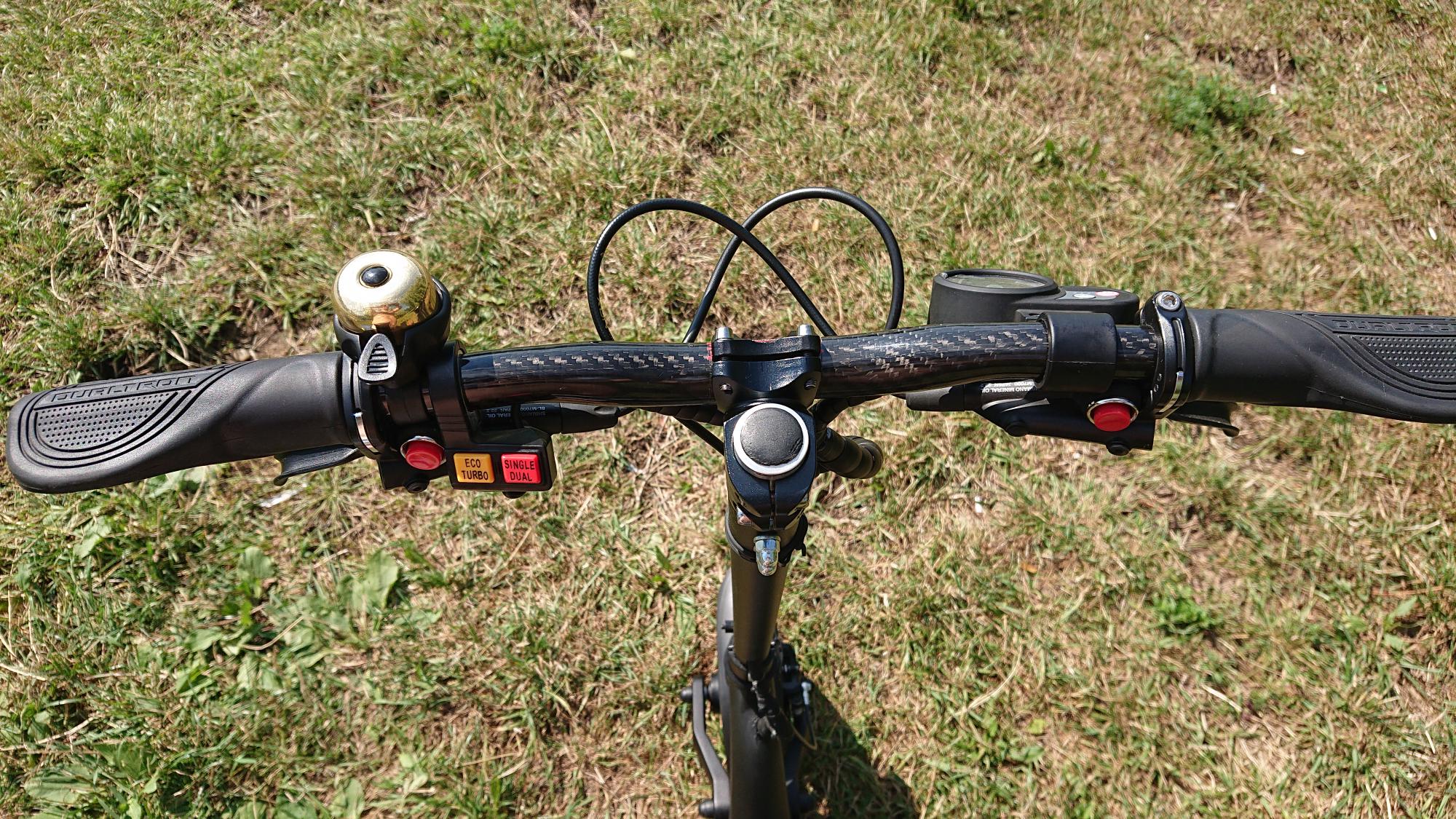

Цитата: Megavolk от 09 Сен. 2018 в 19:40
Всех приветствую.  Поделюсь своими доработками, данного самоката.
Буду кратко писать, что сделал:
4. идем выше от рулевой колонки. Руль и вынос и рулевой шток (верхний)
Изначально в стоковом руле я за + могу поставить только, возможность сложения самого руля. Но для меня помимо одного плюса, за время пользования, а это пару недель. Появилось куча минусов: люфт в месте складывания шарниров руля (подтягивай болты не подтягивай толку ноль, от вибраций все равно разбалтывались) сам шток руля, а именно в месте ниже эксцентрикового зажима тоже имел люфт и болтался. Так же сам руль не легкий. Гавняные, неудобные резиновые грипсы, также тяжеловаты. - под замену все!!!
Итог: были заказаны: Карбоновый руль, вынос, неопреновые грипсы (мягенькие, теплые по весу воздушные), подседельная труба для велосипеда (верхушка которой была отпилена под мой проект)
Результат на фото под спойлером.
Очень круто все сделано! Подскажите по параметрам руля и выноса, подседельная труба взята стандартная? Или поделитесь ссылкой  :wow:
Хотелось тоже заменить, но из-за того что руль нестандартный так и не смог подобрать подходящий вынос, чтобы без переходника нормально вставал.

Megavolk
Подседельник брал 27мм в диаметре, под радной диаметр 28.6 ничего нет. руль (600мм) и вынос(80мм хотел даже меньше, но и такой устроил) стандартный велосипедный.
У подсидельника отпиливаем крепежную головку. а в нижней части делаем так же как на стоковом, то есть высверливаем и вставляем отжимную кнопку(защелку) которая позволяет руль - выше ниже делать. лично я добирал до нужного диаметра ( с 27 мм до 28.6мм) подсидельник путем намотки малярной ленты в определенных местах (1там где кнопка, 2 в районе эксцентрика, и вместе крепления выноса) кнопку(отщелку) обязательно делать, снять со старого штока руля, он также является защитой от проворота штока руля.

And Rew
[user]Megavolk[/user], подседельный штырь - зачётно! Сам не допёр... Теперь мыслишка - всё из карбона. Штырь вынос руль.
Руль должен быть - 520мм и меньше. Тогда и складывать не надо!) в метро проходит.
Вид будет примерно такой, на 2с делал
