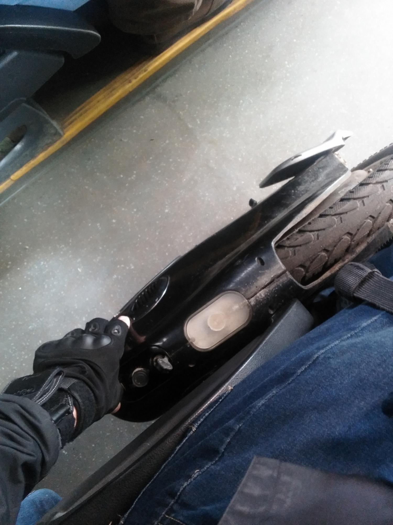

volk0001
Я в последнее время стал часто в подмосковье
на общественном транспорте ездить. И вы знаете, ежели положить наш пепелац на бок, то он абсолютно не мешает)
Ripido
[user]volk0001[/user], абсолютно не мешает?  %-) 40% прохода заняло.
LEE4ER
[user]Ripido[/user], дык тебе же не мешает ;)
volk0001
[user]Ripido[/user], Можно сзади сесть, тогда точно мешать не будет. Главное первым не щемиться, потому как по проходу народ активно ходит только при посадке. Насколько оправдано брать такое колесо ежели каждый день в пригороде ездишь -- не знаю, тут пусть каждый решает для себя сам.
