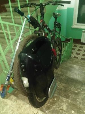

Минусы: Размер. Ежели вам надо часто ездить в маршрутках то лучше поискать что-нибудь покомпактнее. В пригородном автобусе принципе, ездить можно. В метро, электричке и ласточке колесо абсолютно не мешает. Маленькое уточнение: по сравнению с готвей мсупер он выше, остальные габариты +- такие же.
Еще одним минусом можно считать то, что колесо, как это не странно звучит, низковато. Ежели ваш рост около 170см то это однозначно ваш вариант. Ежели выше, то везти колесо приходится накренившись в его сторону. Впрочем, приколхозить дополнительную ручку проблем не составляет. (Хотя есть люди ростом под 190 что возят его за родную ручку)

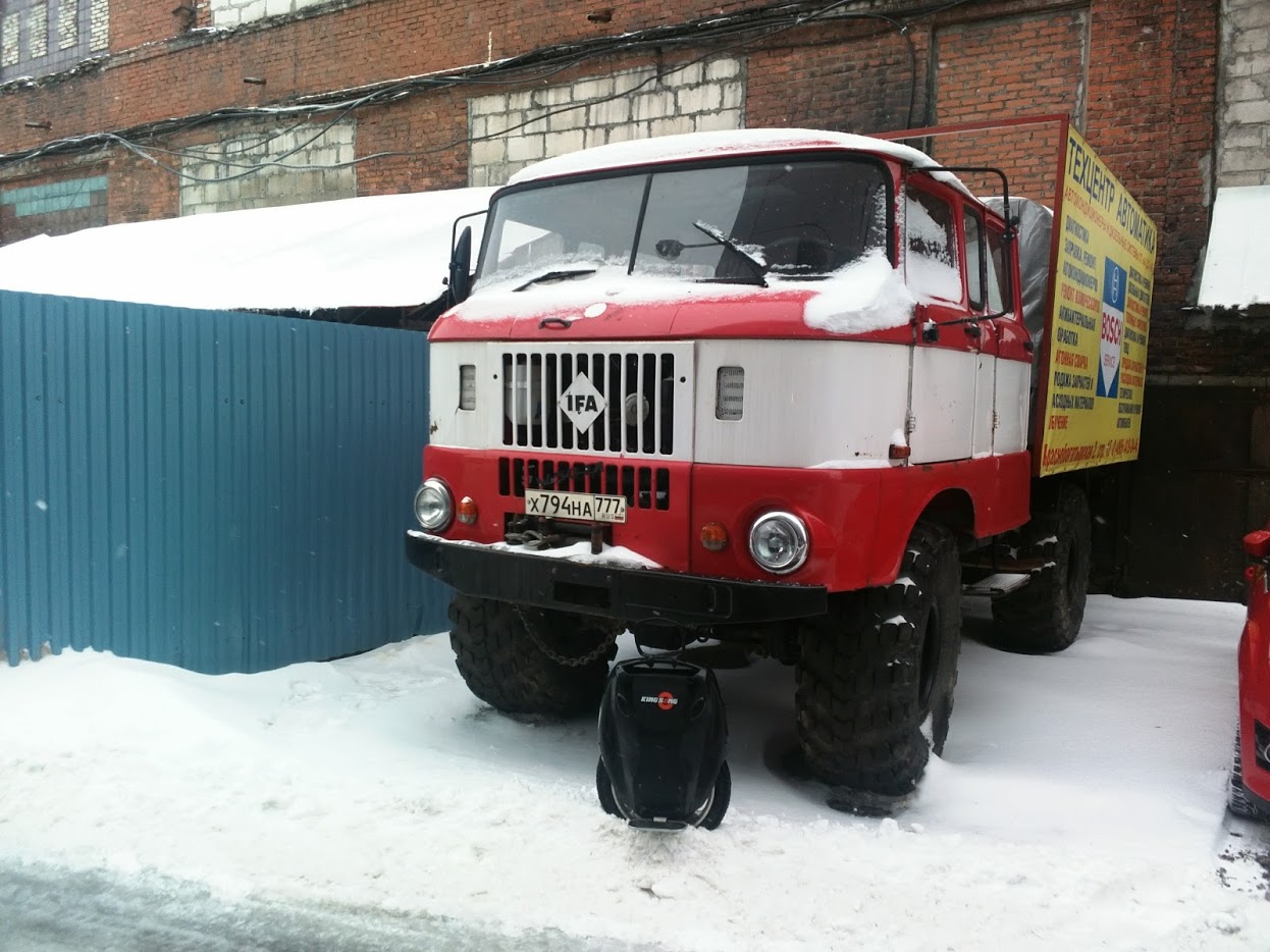

Фотографии для сравнения с другими моноколесами и иными объектами:

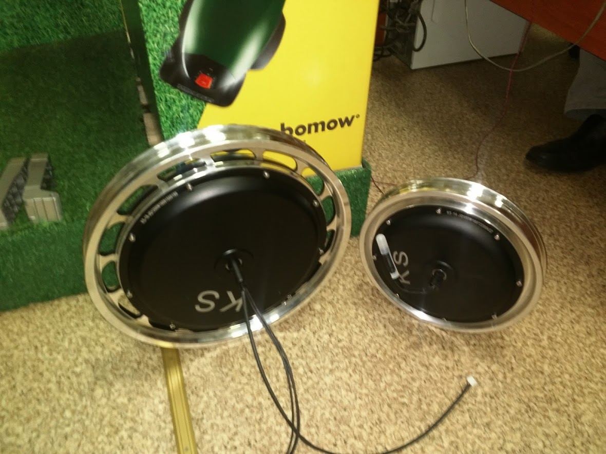

мотор от восемнашки супротив мотора от 14 колеса (не сочтите за рекламу, снято в офисе донт.ру))
Да не такое уж оно и большое...
Хотя нет, все же большое

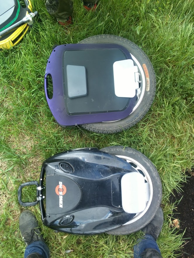

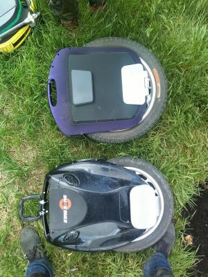

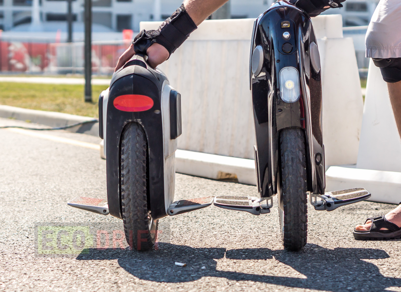

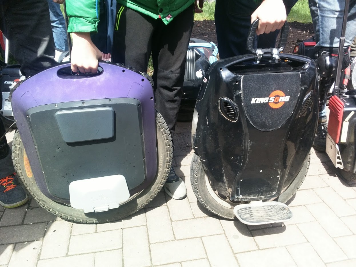

Рядом с мсупером: (спасибо ripido)
Рядом с готвеевским монстром (22 дюйма):

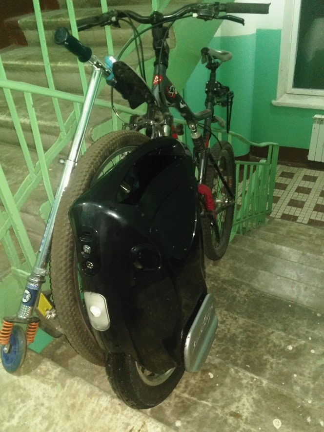

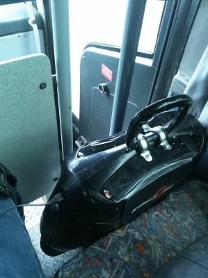

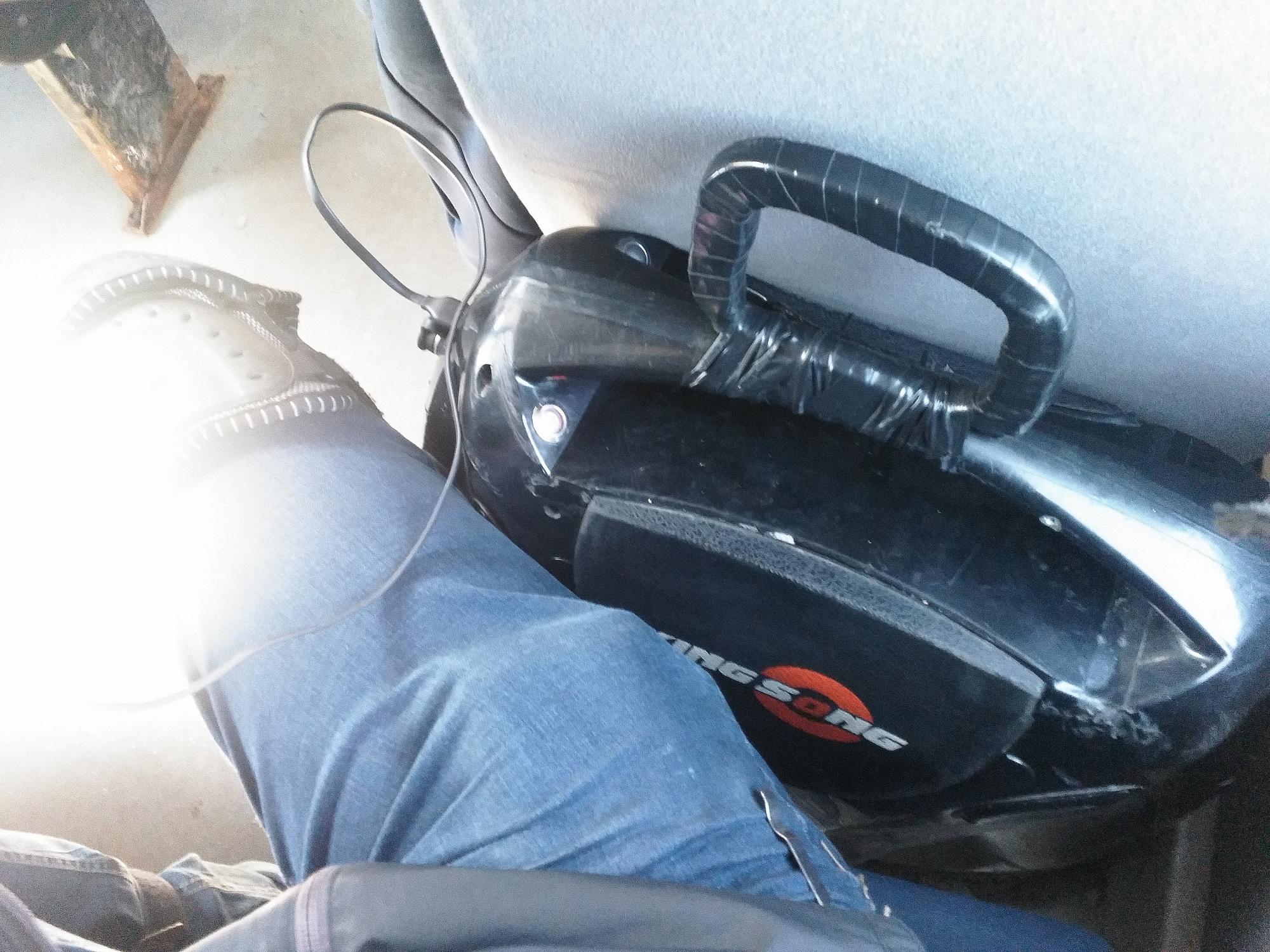

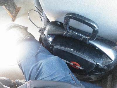

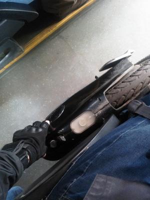

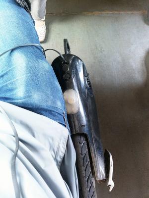

фотографии в транспорте

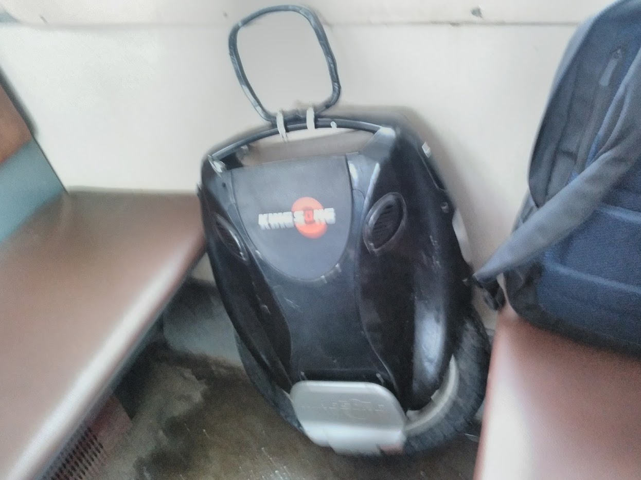

Извиняюсь за качество. Электричка:
пригородный автобус:
маршрутка (можно, в принципе, и на бок положить, но ежели ехать недалеко то так удобнее:

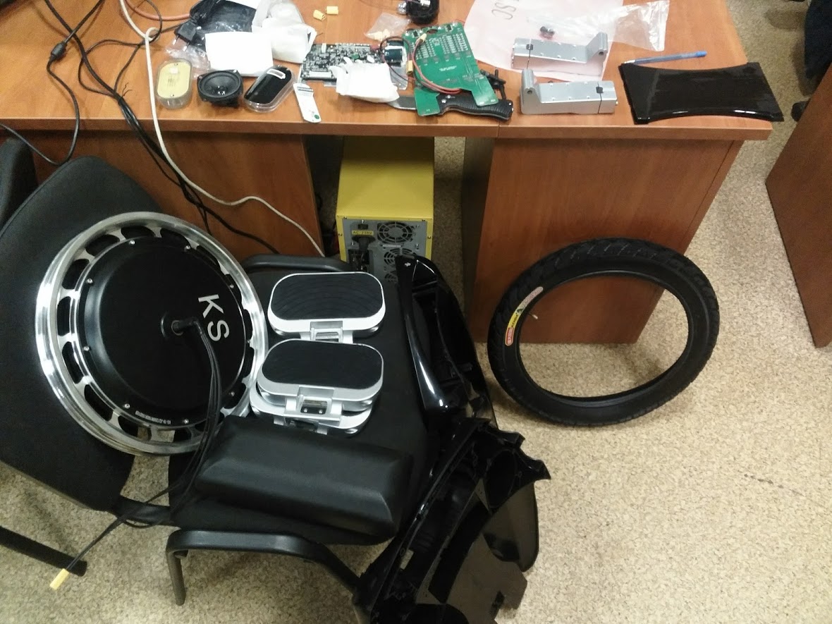

Будущее колесо: (таки да, снято в донте, когда там работал Ripido. Сейчас они такой фигнёй не занимаются.)

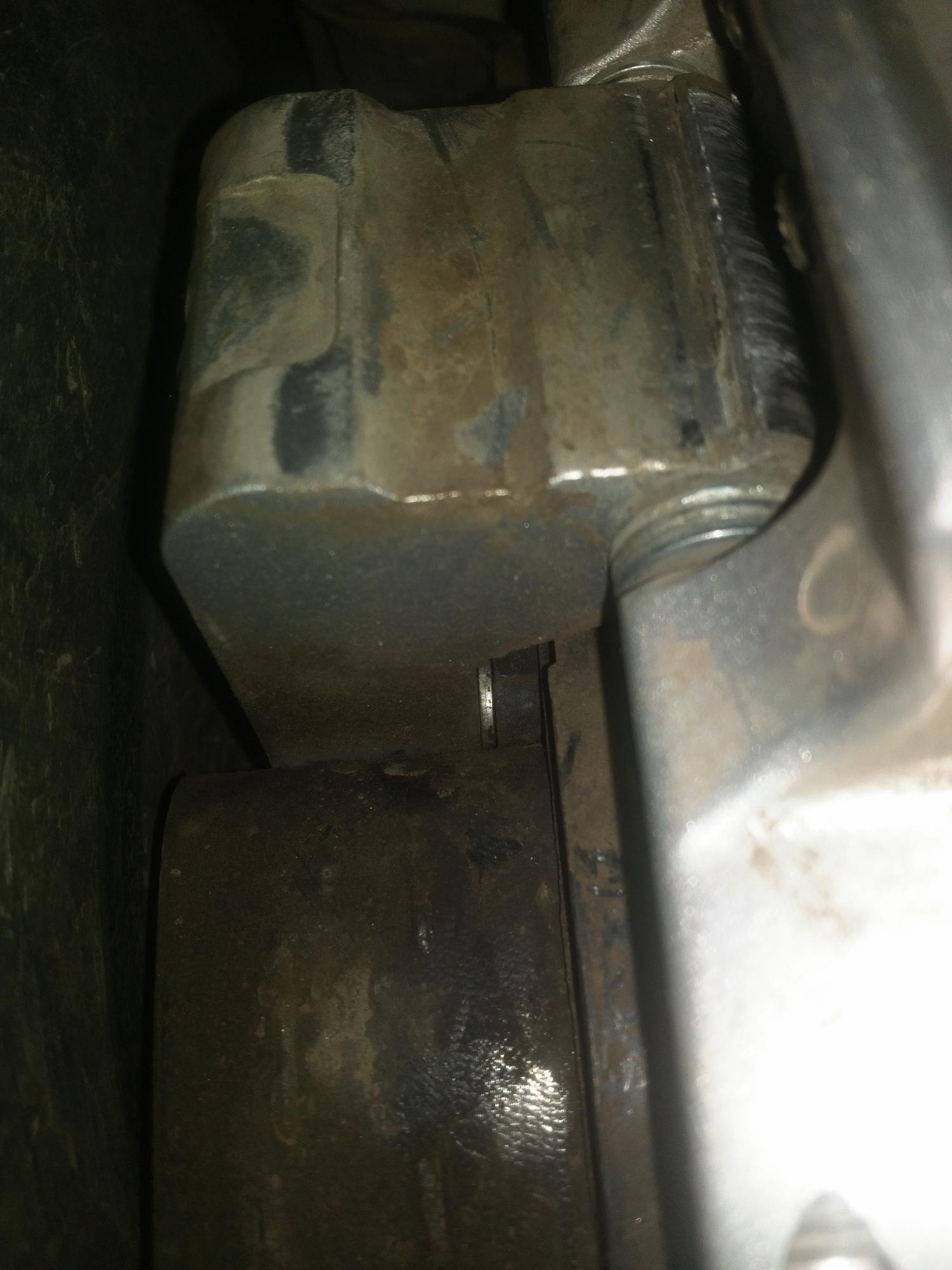

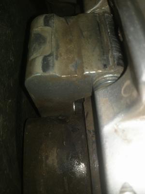

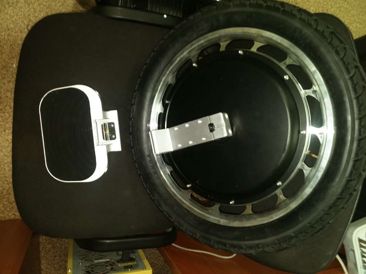

Мотор со стойками педалей. Стойки притягиваются к оси мотора двумя болтами под шестигранник в верхней части стойки. Ежели эти болты прослабились, а разбирать колесо лень можно просто проковырять паяльником пару отверстий в корпусе)

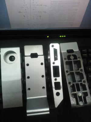

Стойки педалей старой модификации рядом со стойками от Гота мсм2 (кинговские стойки длиннее)

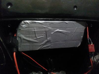

Корпус. Сверху отсек для контроллера, ниже -- под 4р батарею, ниже, по бокам, два отсека под П-образные 2р батареи:

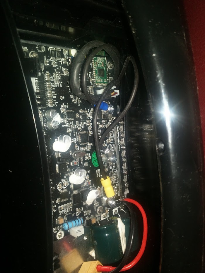

контроллер устанавливается под ручкой, его крышку можно сдергнуть не отвинчивая ни единого винта. ,Очень удобно. правда до недавних пор предохранителей там не было)

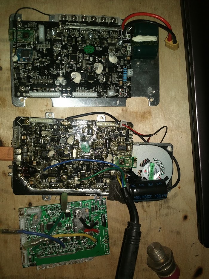

Контроллер от восемнашки (18а+ предыдущей ревизии) рядом с контроллерами от 16 кинга и гота мсм2. Актуальный внешне контроллер отличается от представленного  разъемом МТ60 для фазных проводов вместо болтиков под клеймы. Ставился еще разъем от 16 кинга, который рекомендуется заменить.

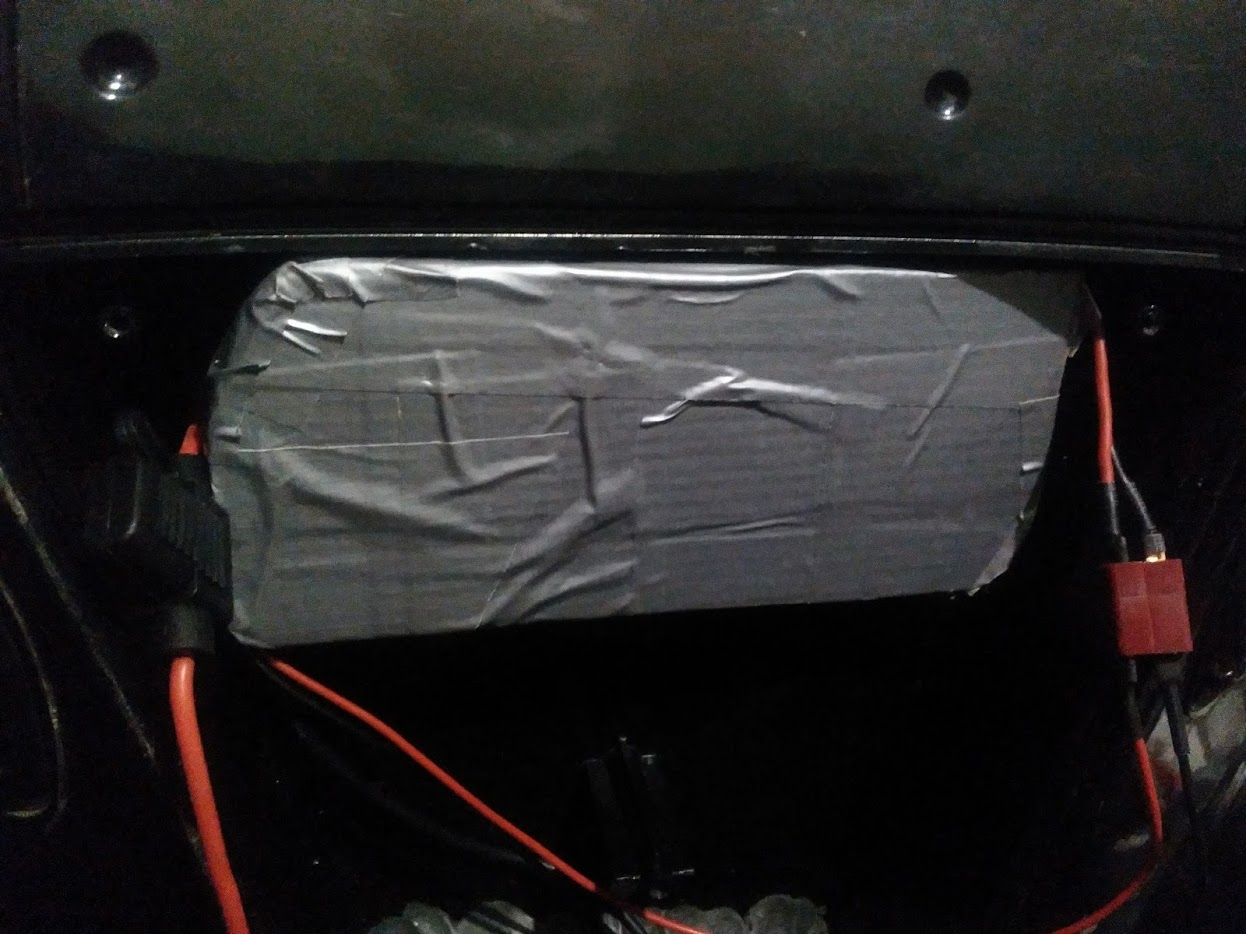

Вот так устанавливается 4р батарея (версии на 1360Втч и 1680Втч) Как видим, она немного не помещается. посему под нее делается вырез в боковой крышке и это непотребство закрывается толстой резиновой накладкой. Ничего страшного в этом нет, но я у себя на всякий пожарный прошелся по краям накладок прокладочным герметиком. Так оно как-то спокойнее)

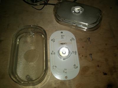

Габаритные огни:

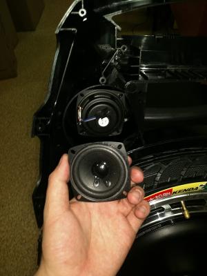

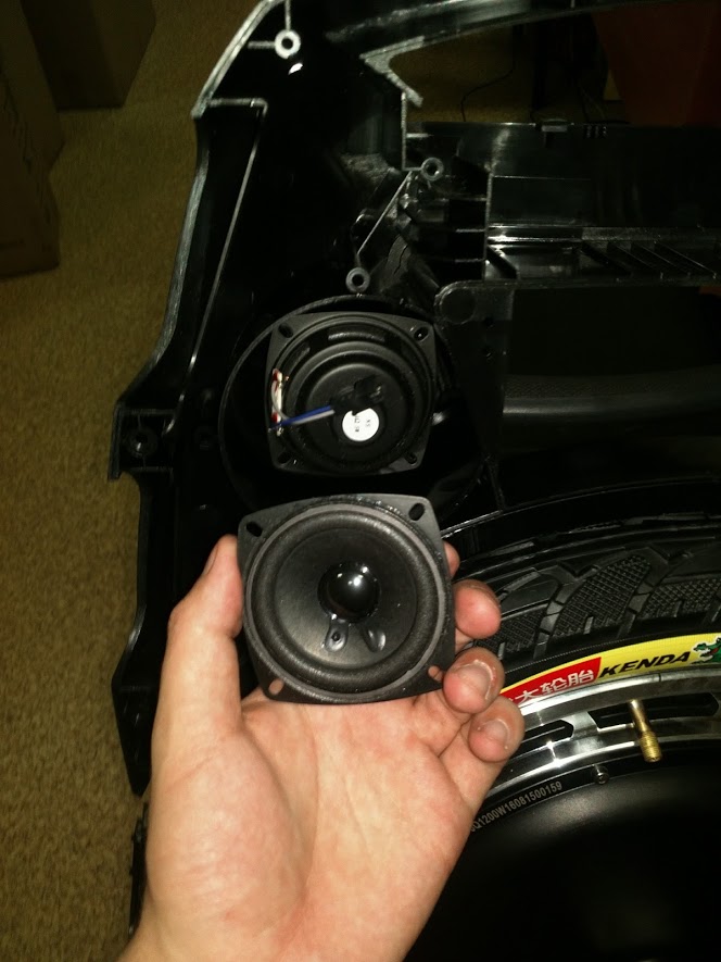

Динамики (их 4 шт):

Про маркировку -- учту. И чем плох разъем от 16, плавится от нагрузок?
P.S. мне как историку стало любопытно: просто 18а, без плюса, это что за колесо? Случайно, не с мотором на 800Вт?
Ripido
Да, конечно от нагрузок. Видимо в 18ках фазный ток выше чем в 16ке.
Цитата: volk0001 от 15 Июнь 2017 в 08:00P.S. мне как историку стало любопытно: просто 18а, без плюса, это что за колесо? Случайно, не с мотором на 800Вт?
KS-18A по слухам изначально даже с 500Вт были. А так формально да. Китайцы назвали KS-18A+ модель с 1100/1200Вт двигателем, который поставили на смену 800Вт, после чего сообщили, что 800Вт ставить больше не будут. Забавно так же, что на двигателях первых экземплеров с двигателем 1200Вт  попадалась надпись 800Вт ))

Цитата: max_x_20 от 15 Июнь 2017 в 15:39
подождите, у меня на фазных проводах вообще разьемов нет! от мк сразу на контроллер!
Бывает 3 типа подключения:
1. Сразу на контроллер через винтовое соединение к латунным стойкам, которые торчат из контроллера. Датчики холла через отдельный коннектор. Пример на фото:
2. Черный круглый штекер все-в-одном. Пример на фото:
3. Желтый MT60 3 пина. Датчики холла через отдельный коннектор.
max_x_20
[user]Ripido[/user], у меня как раз первый вариант.
вообще первые два контроллера отличаются друг от друга по мощности? (третий вариант видимо от кс 18с там само собой мощи больше..)
Kingsong 18a 1400 W/h
Ripido
[user]max_x_20[/user], контроллеры не отличаются. Старые контроллеры отлично подходили друг к дружке. Можно было KS-14B запустить от контроллера для KS-18 и наоборот.
