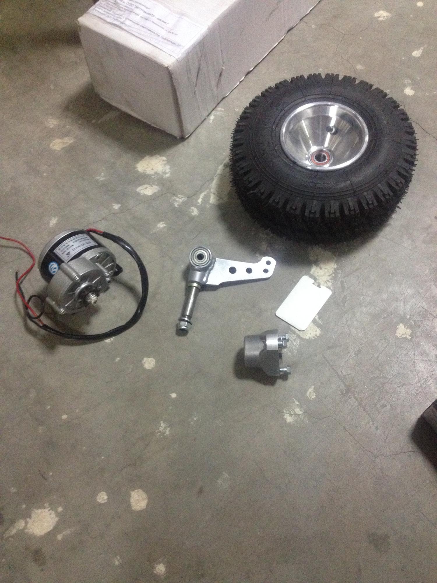

Двигатель электрический 250W 24В, подобные тем что использовались на детском виллисе.
АКБ пока в подборе
Колеса подбирались по масштабу, получились от карта, но зимние, тк зубастость нужна внедорожнику.
Колеса потянули за собой основные узлы ходовки, поворотные кулаки, ступицы и тд, тоже карт.

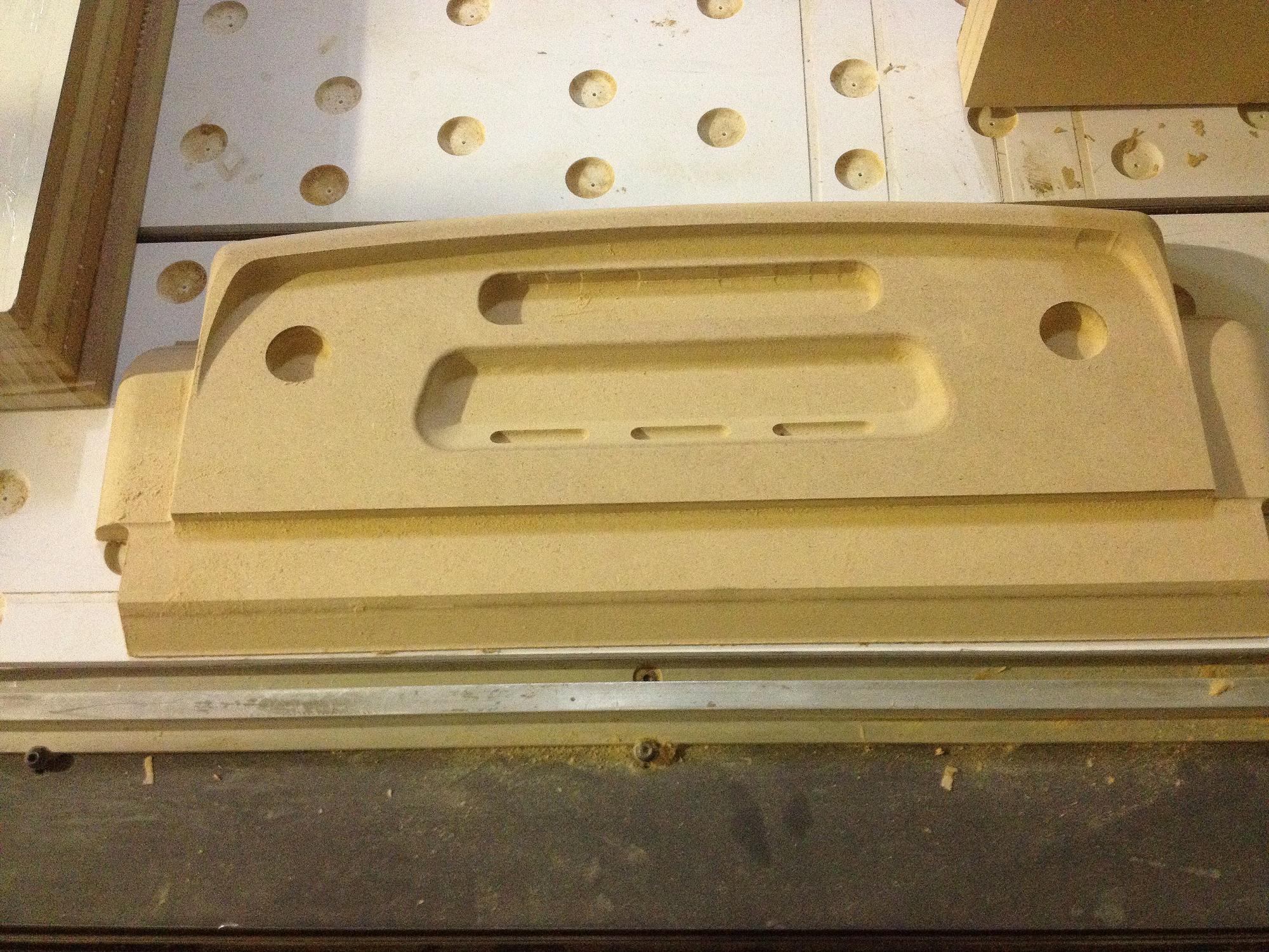

Со стеклопластиком знаком не понаслышке, делал обвесы для своих самодельных мотоциклов.
Технология мало чем отличается.

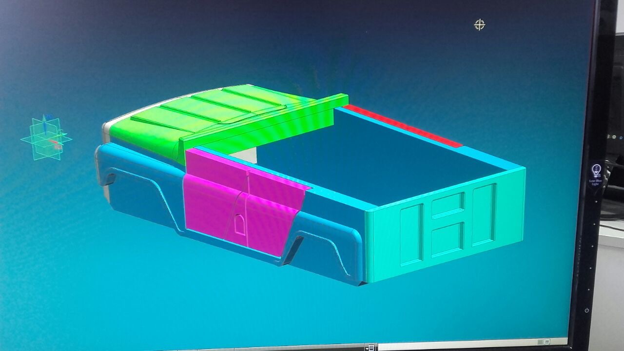

Это МДФ (ДСП грубые волокна, сильно шершаво получится) мебельный склеенный в несколько слоев и обработанный на ЧПУ фрезере.
Доступ к нему в принципе может получить любой, много где он есть, но денег это стоит очень не скромных.
[user]Владислав-Подольск[/user],
Смысла в простом обклеивании готового деревянного кузова нет.
Есть смысл снять с него матрицу и повторить с ее помощью ваш деревянный, только в стеклопластике, легче будет как минимум в 2 раза, без потери прочности.

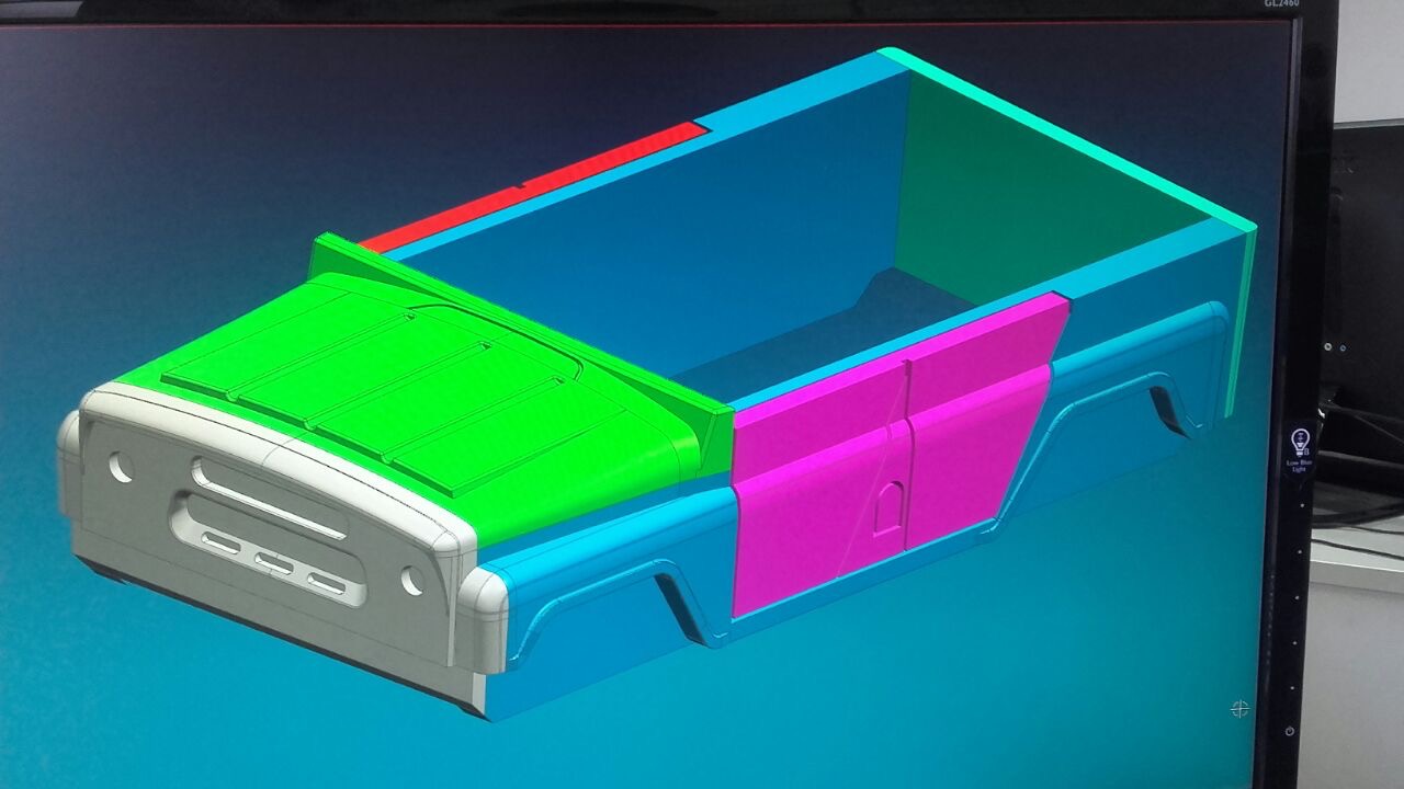

В моем случае мастер-модель (она же макет, она же болванка, кому как больше нравится) для снятия матрицы будет собрана из отдельных элементов (2 борта, морда, зад, основание лобового стекла- один элемент)+ отдельно 2 сдвоенных двери и капот, тк они открываться будут, то есть готовый кузов будет стеклопластиковый и цельный.

А если обклеить деревянный кузов, а потом деревянную начинку убрать? Останется стеклопластиковая легкая "скорлупа", ее и использовать.
Диверсант
Можно и так, но есть минусы, точки крепления все уйдут, поверхность, лицевая будет не ровная и потребует долгой, нудной шлифовки, тогда как внутренняя, которая прилегала к дереву, будет ровная, при использовании матрицы (зеркального отражения вашей поверхности), готовое изделие будет по поверхности таким же как и ваш кузов, естественно неточности придется дошлифовать.
big17
Я только теперь осознал зачем это делается... болванка-матрица-изделие... и почему нельзя сразу....  :facepalm:

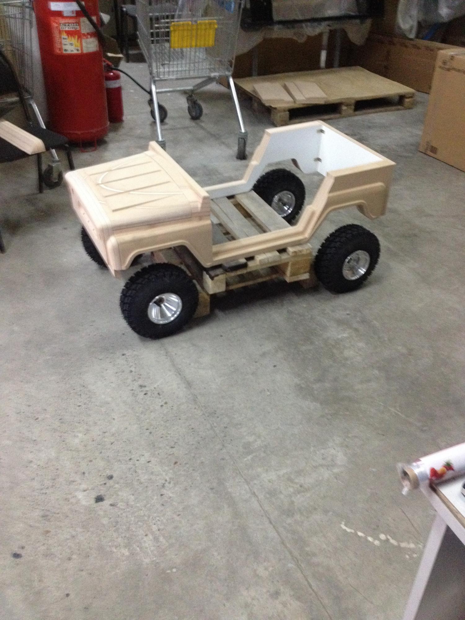

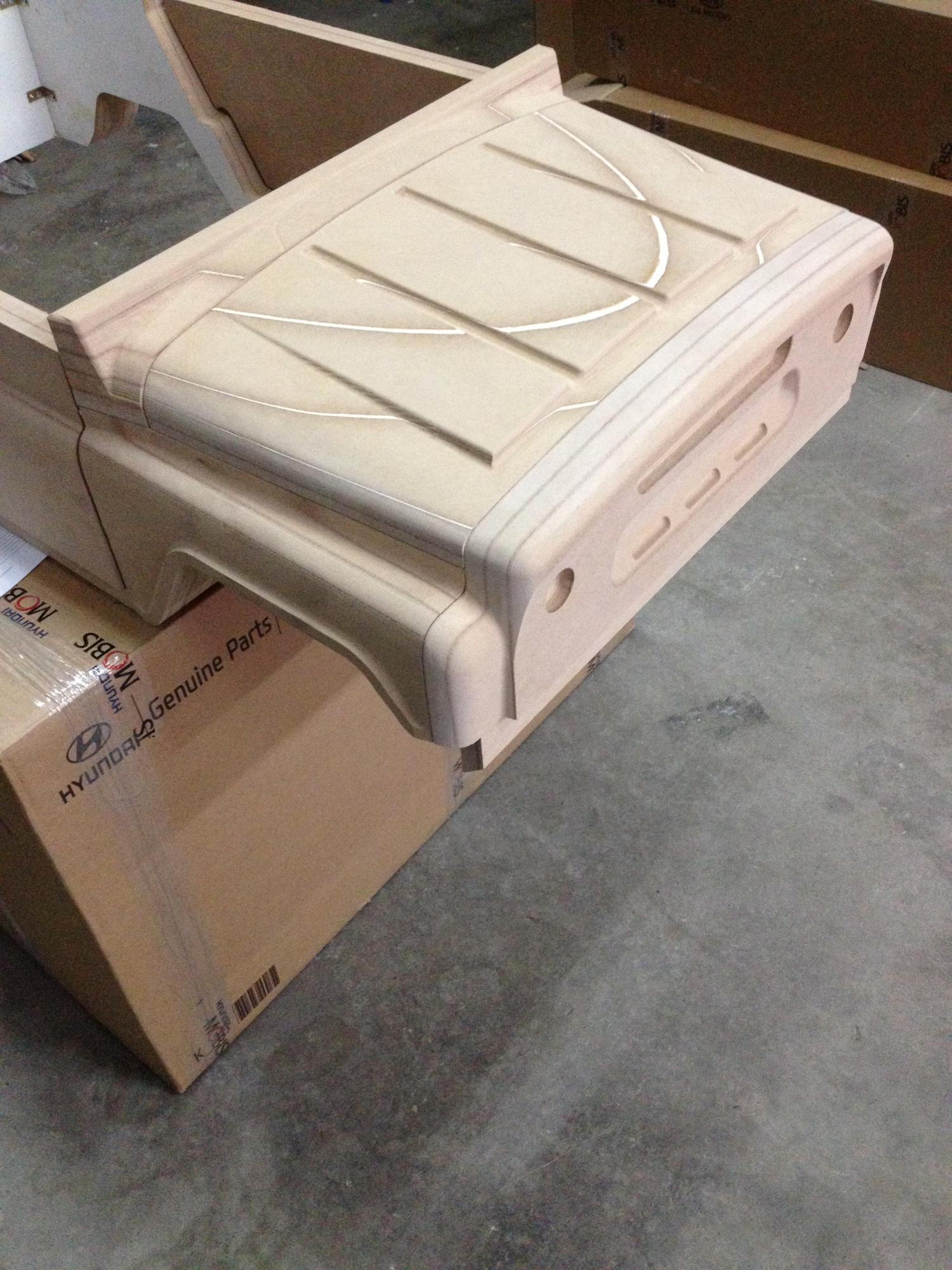

Забрал все детали будущей мастер-модели у подрядчика, собрали все в единый элемент, получается вот так.
tn.jpeg[/img2]
Как и писал ранее, капот и двери будут открываться.
Александр CRV
Красота.

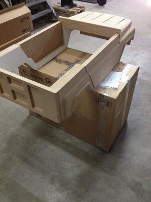

А вес корпуса какой? Выглядит массивно и в сборе видимо неподъемно.
Диверсант
Это еще не корпус, это модель, точная его копия из МДФ, с него, после предварительной подготовки будет сниматься матрица (зеркальное отражение) и с ее помощью сделается корпус.
Конкретно эта модель весит килограмм 20-25, если сделать на его основе получится таран, а не детский автомобиль:-)

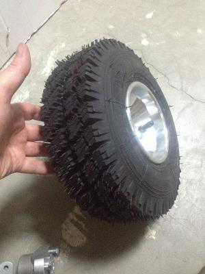

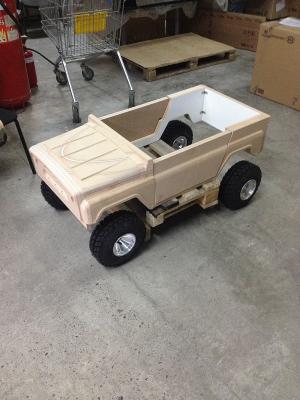

Колеса, рулевые кулаки, задние ступицы, рулевой вал все от карта.
Карта размером с банковскую, для масштаба.
Резина для карта вообще то зимняя, но это же УАЗ, не ставить же слики :-)

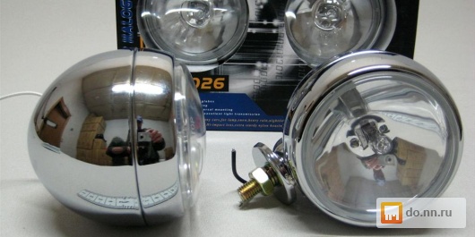

А с фарами вы в точку, я сначала фары в магазине увидел, купил, потом задумал сделать ГАЗ-69, но не судьба пока, фары перекочевали на УАЗ
Детали от карта покупались тут
http://www.pro-kart.ru/catalog/zapchasti_dlya_kartinga/

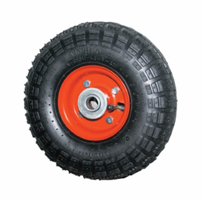

Диверсант
Не то что бы не важен. Важно качество, садовые колеса долго не живут, воняют. Под них нужно делать ступицы, кулаки и тд.
Тут все готовое, проверенное и по факту не такое и дорогое, качественно сделать детали ходовки, не имея своего станочного парка, в эти деньги и выйдет.
Веса меньше с садовыми колесами точно не будет, а эти смотрятся гораздо серьезнее.
При такой ходовке я  со своими 100 кг веса и сам ездить смогу при желании :-D
Колеса четко по масштабу 1:3 280 мм диаметр, ширина 110мм.

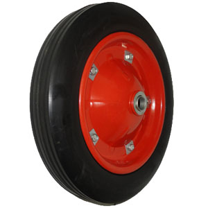

Piramidon
[user]Диверсант[/user],
ЦитироватьВеса меньше с садовыми колесами точно не будет, а эти смотрятся гораздо серьезнее.
Одобряю выбор этих колес, самые надёжные колеса из всех существующих этого типаразмера :wow: тачечные полный хлам :neg:

Ну у колес от тачек недостатка в прочности нет, а в таком масштабе если то от карта гармоничнее явно смотрятся.
[user]Владислав-Подольск[/user],  с большим диаметром куда лучше поедет по песку и на бордюры есть шанс заехать некоторые. Кому что.
Диверсант
ЦитироватьНу у колес от тачек недостатка в прочности нет
[user]Александр CRV[/user],
Прочности, пока новые нет. Долговечности им явно не хватает.
По цене садовые, маленькие с железным дисков у нас стоят 750-900р, когда закупался комплектующими колесо карта выходило 1600 примерно.
прочности колесам от тачки для таких машинок с запасом! Я 14 лет назад делал своему старшему мопед с Д6. Колеса были от тачек 450 мм диаметром. Мопед уже давно разобран на запчасти, а колеса пережили две резины и еще хоть куда! ;)
Просто вопрос со ступицами нужно сразу решать! :) У меня было сделано по простому. Велосипедные ступицы установлены во внутрь дисков. Нарезана резьба в отверстиях для спиц и затянуты винты.
Да колеса были такого типа, только надувные:

Масштаб 1:3 выбирался исходя из максимальной пропускной способности лифта по ширине это 630 мм, (УАЗ чуть уже), по длине в самый маленький лифт он не войдет, только если приподнять за зад например. По длине самого кузова, без запаски 1200 мм, он примерно в треть меньше Детского виллиса и в 2 раза больше Китайских детских машинок.
