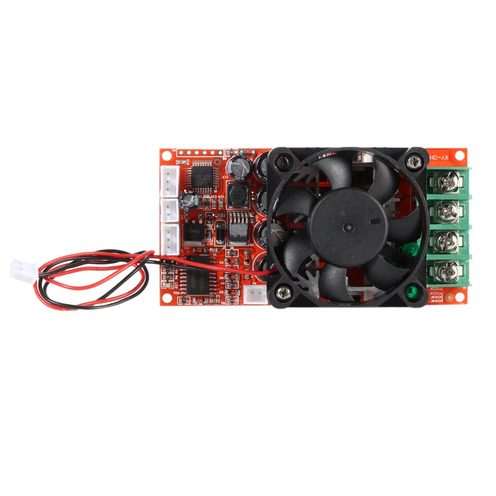

Подскажите, можно ли поженить вот этот контроллер
https://ru.aliexpress.com/item/Adjustable-H-Bridge-DC-Motor-Speed-PWM-Controller-with-PLC-Control-Reversing-Switch-Braking-Fan-12V/32706476348.html?spm=a2g0s.9042311.0.0.qyXggD
с вот этой ручкой
https://ru.aliexpress.com/item/1Set-twist-throttle-Accelerator-with-Led-digital-display-indicator-electric-bike-scooter-tricycle-grip-handlebar-7/32776929061.html?spm=a2g0s.9042311.0.0.qyXggD
нет, уровни для регулировки разные. подключив ручку мотор сразу начнет вращаться
И никак нельзя? А то я уже заказал и лишь потом подумал, что надо спросить у понимающих.  :-) :fool:

Дмитрий_ЕКБ
Цитата: den007 от 23 Июль 2017 в 12:41
Эт я не смогу. А какая ручка подойдет?чтоб мне хотябы понять что искать
готовых ручек с резистором не встречал.
посмотрите вариант такой https://electrotransport.ru/index.php?topic=22646.270#topmsg
den007
Спасибо за ответы. Понял, что изначально не правельной дорожкой пошел. Теперь буду делать ручку под патенциометр, не покупать же еще контроллер их 12 в под колекторник днем с огнем не сищешь
с вот этой ручкой
А что за регулировки? А то ручка пришла а сней и надежда мож че получится. В принципе её не жалко. Я про то что может можно как провода поменять и т.д.???
Дмитрий_ЕКБ
Цитата: Дмитрий_ЕКБ от 21 Июль 2017 в 21:33
А что за регулировки? А то ручка пришла а с ней и надежда может чего и получится. В принципе её не жалко. Я про то что может можно как провода поменять и т.д.???
один разъём от датчика Холла, другой от кнопки. Поменять ничего не получится
den007
#12
Я всмысле не сами разъемы менять а кординально - отрезать,скрутить,припоять, влезть внутрь ручки и т.д и подстроить в место или после патенциометра который от контроллера. Вообщем приладить. Ведь у ручки задача та же?-я правельно понимаю?

den007
#15
Вообщем разобрался я сам. Подключил её через патенциометр (он же вкл и выкл и ограничитель скорости для ребенка) и питание кнопки реверса. При включении включается сразу самые медленные обороты, которые в ручке заложены (это как на авто движение на первой скорости без газульки). И это можно убрать если сточить часть магнита, который по умолчанию напротив датчика холла либо сделать возврат ручки чуть дальше на 5 мм.Тысячу раз убеждаюсь доверяй но проверяй каждый мыслит в своем узком коридоре. Все таки можно эту ручку к китай контроллеру.

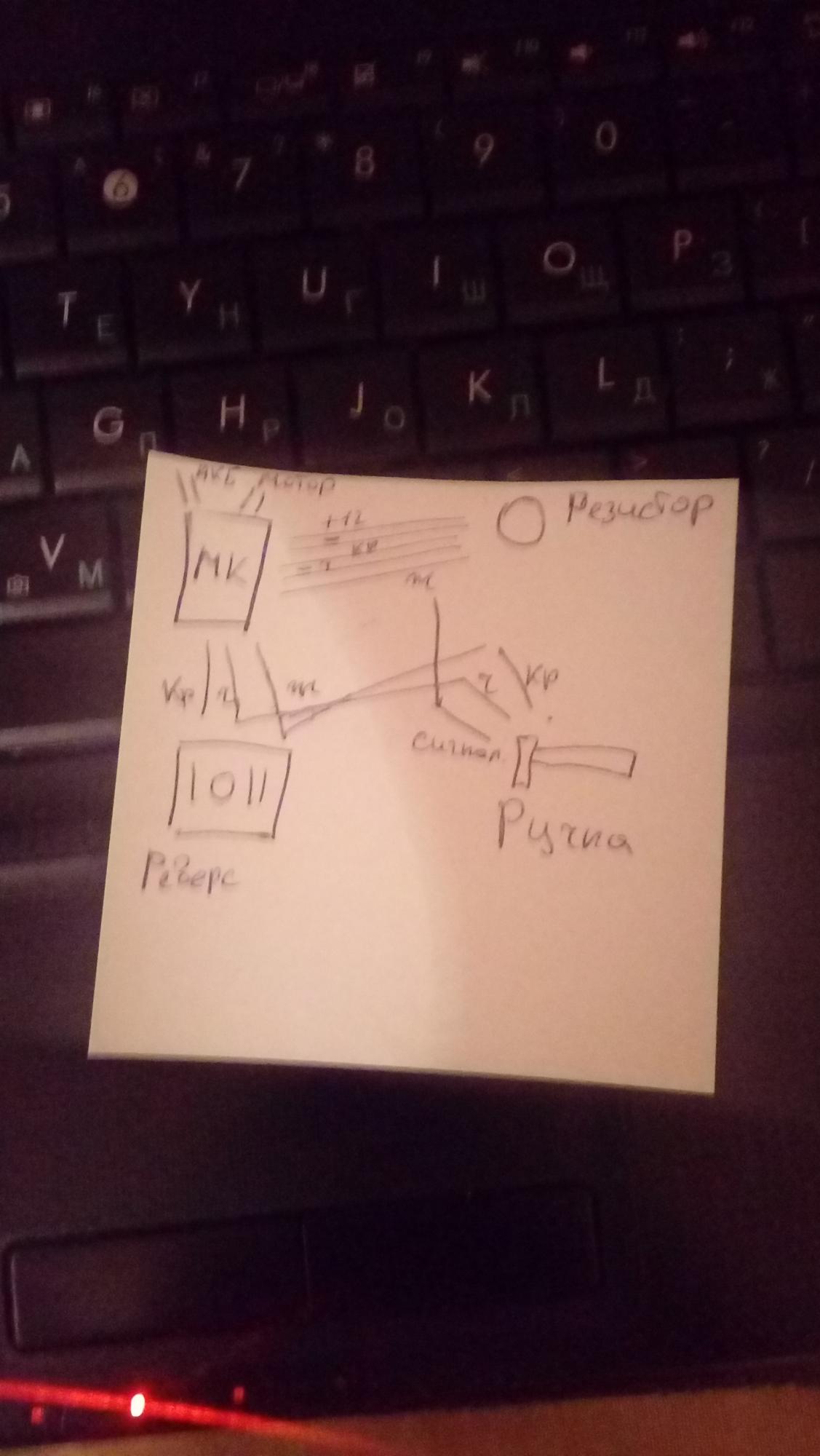

den007
#16
Как сделать реверс? Он вроде был, но после подключения ручки его нет. Опишу. С патенциометра разорвал желтый провод (выход: 5в при максимальной накрутке).Край от патенциометра кинул на зеленый - выход ручки газа. Край от контроллера на желтый реверса там 5 вольт которые образуются после вкл. патенциометра). От него же на питание дросселя (5 вольт). Вопрос, как вернуть реверс?Вот грубая схема но с описанием понятна. Забыл н схеме кинуть жёлтый от потенциометра на желтый кнопки реверса.
Дмитрий_ЕКБ
в этой картинке только вы можете разобраться :kidding:
нарисуйте аккуратнее.
реверс у вас переключался родной кнопкой, куда вы её поставили?
