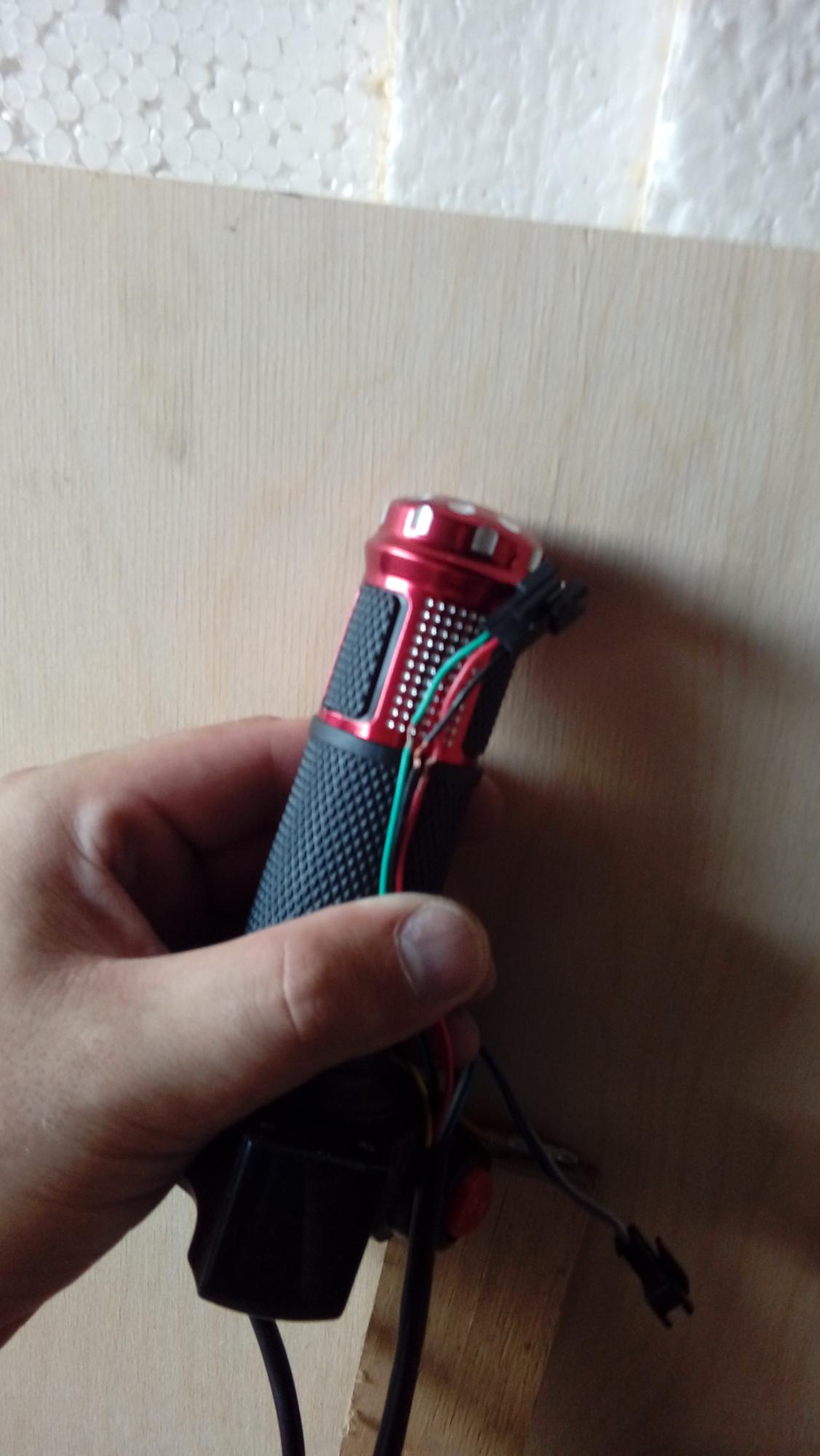

для реверса можно использовать красную кнопку с ручки, просто удлините провода от контроллера до этой кнопки- 3 провода!!!!
Добавлено 10 Авг. 2017 в 05:23
Цитата: den007 от 09 Авг. 2017 в 10:34
Вообщем разобрался я сам. Подключил её через патенциометр (он же вкл и выкл и ограничитель скорости для ребенка) и питание кнопки реверса. При включении включается сразу самые медленные обороты, которые в ручке заложены (это как на авто движение на первой скорости без газульки). И это можно убрать если сточить часть магнита, который по умолчанию напротив датчика холла либо сделать возврат ручки чуть дальше на 5 мм.Тысячу раз убеждаюсь доверяй но проверяй каждый мыслит в своем узком коридоре. Все таки можно эту ручку к китай контроллеру.
изменение положения магнита не исправит ситуацию, мотор всё равно будет крутить при отпущенной ручке газа, т.к на выходе не буден 0, это свойство датчика Холла

Нее реверс работает, я пробовал все отключать и востанавливать в исходное положение. Мне кажется цепь идет только через один контакт на кнопке и когда переключаю реверс(на дрогой провод цепь разрывается)
den007
#22
Я вообще принцип так и не понял толком, почему ручка работает когда её сигнал идет на патенциометр(где желтый провод был) а этот желтый на кнопку (желтый контакт).А запитка ручки 5вольт с кнопки(тоже желтый).Я когда подключал считал что 5 в с патенциометра а сигнал на контроллер - но так она не работала.
Александр CRV
Что там непонятного? У меня такая же ручка. Трехпозиционная кнопка вообще никак не связана с холами а отдельное питание это на подстветку дисплея. На сам "газ" стандартно три проводка питание и контроль напряжения.
den007
Вы не поняли, речи про кнопку на ручке и питание дисплея вообще не шла ( кроме чем как в будущем на реверс её поставить). Речь что реверс не работает при подкл. ручки. Если скажите как его включить буду благодарен. Фотки контролера(5 проводов на патенциометр 3 на кнопку) и главных проводов ручки выше. Как из этого сделать чтоб и ручка работала и реверс был????

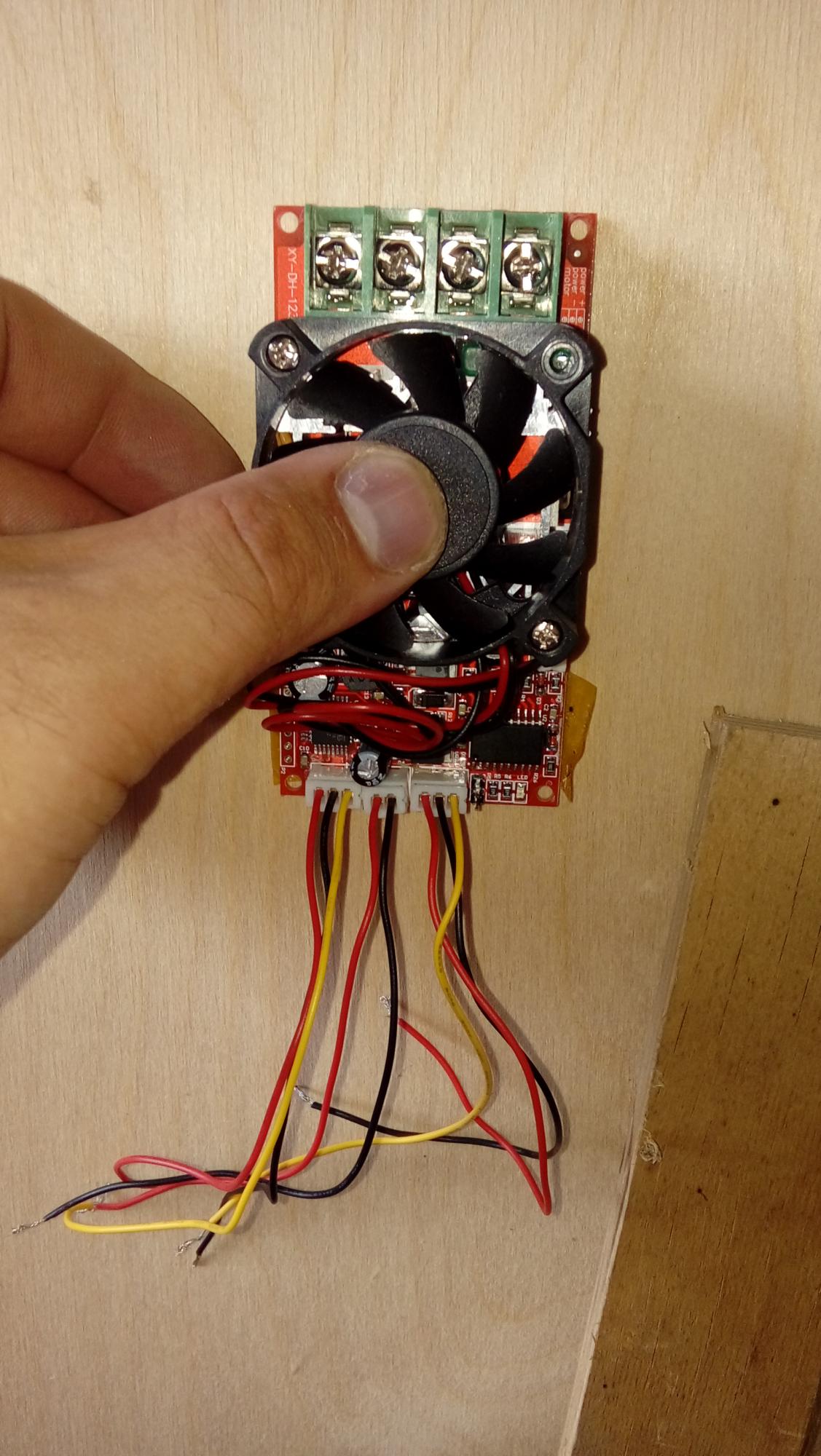

место родного переменника подключаете провода от датчика Холла и всё, больше ничего не надо. Я так делал работает, только не стал использовать из-за невозможности установить ноль на выходе с ручки

Завтра попробую.Т.е. черный к черному, зеленый к желтому, красный к красному,так???

не уверен, на китайской плате цвета не соответствуют назначению, нужно с тестером в руках найти +5. управляющий, 0 и соединить с проводами ручки соответственно красный, "цветной", черный

Я всё пробивал мультиметром. Сначала( на патенциометр) идет красный12вольт и черный, выход: сначало на красный но потом при кручении патенциометра плавно вольтаж отдаётся желтому , но при условии что цепь замкнута. Если разорвать провод и ничего по цепи до контроллера не подключить - ничего не работает(ручка)
den007
Я уже если честно 2 часа сидел и соединял( не коротил, не путал и т.д.), но реверса пока не нашел. Хотя все работает в исходном. Осталось только, как посоветовали все три от ручки к трём выходам патенциометра. Только тогда какой куда????с черным понятно.
Александр CRV
Продолжаю не понимать в чем проблема. У Вас на реверс отдельная кнопка включается в отдельный разъем. Она либо работает либо нет. Связи с ручкой не должно быть ... хотя.... Если там реализована какая то разновидность защиты от дурака т.е. при нажатом газе не переключить направление вращения, тогда вполне возможно, что это будет проблемой т.к. у холов и потенциометра разные начальные уровни и с точки зрения контролера газ всегда включен.
den007
#31
Проблема есть. Не работает так как вы сказали. Реверс есть но ручка не работает
Александр CRV
Кроме защиты от "неправильного"  реверса может быть общая защита т.е. если ручка дает потенциал сразу во время подачи питания на контролер то не включается контролер.
Попробуйте вытащить разъем ручки. Включить питание. После этого подключить ручку.

Всё, всетаки я это сделал.Урааа.С переменника красный и черный идут как шли, желтый на сигнал ручки. Разорваный желтый от контролера-переменика на 5в ручки. Ну а остальные понятно и так.
