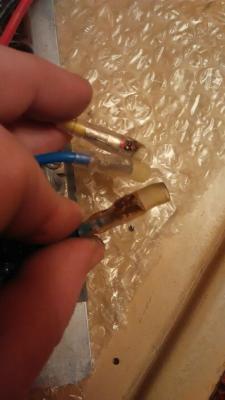

WaveCut
Мне вот интересно, новые модели будут точно так же плавить оплетки проводов, как текущие, или готвей уже справилась с этим?
Вижу что провода такие же - AWD14.
Ripido
[user]WaveCut[/user], 14" лишены проблемы оплавления проводов.

LEE4ER
силикон на разъемах так же плавился, только не в таких масштабах ;)
Alex---Sh
Походу, МСМ4 340 лишен проблемы оплавления разъемов и проводов от перегрузки (из за слабой батареи).  И мощи, лично для меня например (90кг), предостаточно. И скорости "заглаза".  По крайней мере хотений не возникало.  Наоборот, притормаживаю себя.   Вот и думаю, что батареи 2р - достаточно.  И добавочную батарею 340wh буду собирать слаботочную (ампер на 10) только для подпитки основной.   Она и подешевше получится.

LEE4ER
[user]Alex---Sh[/user], mcm4 hs 340wh
После того как починил, при демонстрации работоспособности, на лежачем полицейском его продавил до писков и еле успел разгрузить его что бы не слететь.  На прямой он мне показался бодрым и вообще версия была очень классная, без глюков контроллера (что считается нормой для мсм4 hs) и даже жалко что был не мой и отдавать прям не хотелось)) Ту да бы батку нарастить, кондеров добавить и вышла бы конфетка
Alex---Sh
#9
Да, [user]LEE4ER[/user],  я тоже хотел об этом написать.
При первом же разъединении этих разъемов на МСМ4 (в процессе ремонта колеса или обслуживания),  их надо сразу же заменять. Разъемы очень плохие.  При повторном соединении контакт очень плохой.  Немудрено, что они у тебя оплавились. Лучше уж скрутка.  А еще лучше, думаю, поставить винтовой клеммник.
