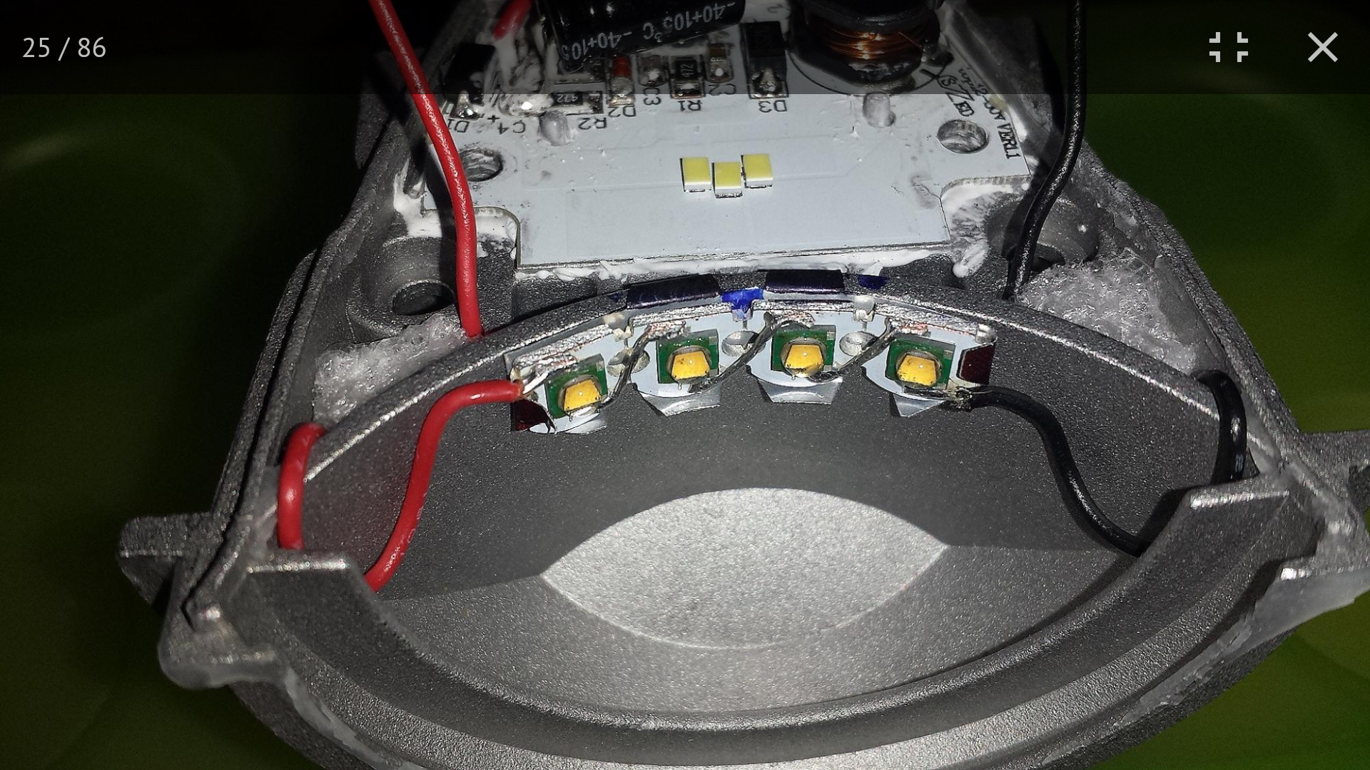

inetchik
К примеру, реально ли с ней сделать нечто подобное:
SF8. B1-Р600 с ЛЖФ15S-19.5АЧ.
Мы на карте.BR, Dmitry.
svvas
Цитата: inetchik от 15 Фев. 2019 в 12:24К примеру, реально ли с ней сделать нечто подобное:
Ой, супер, а есть фотки как светит?
Я полагаю, они конструктивно вообще полные близнецы, различаются только посадочными местами под светодиоды на плате. Так что ничего не мешает так же налепить.

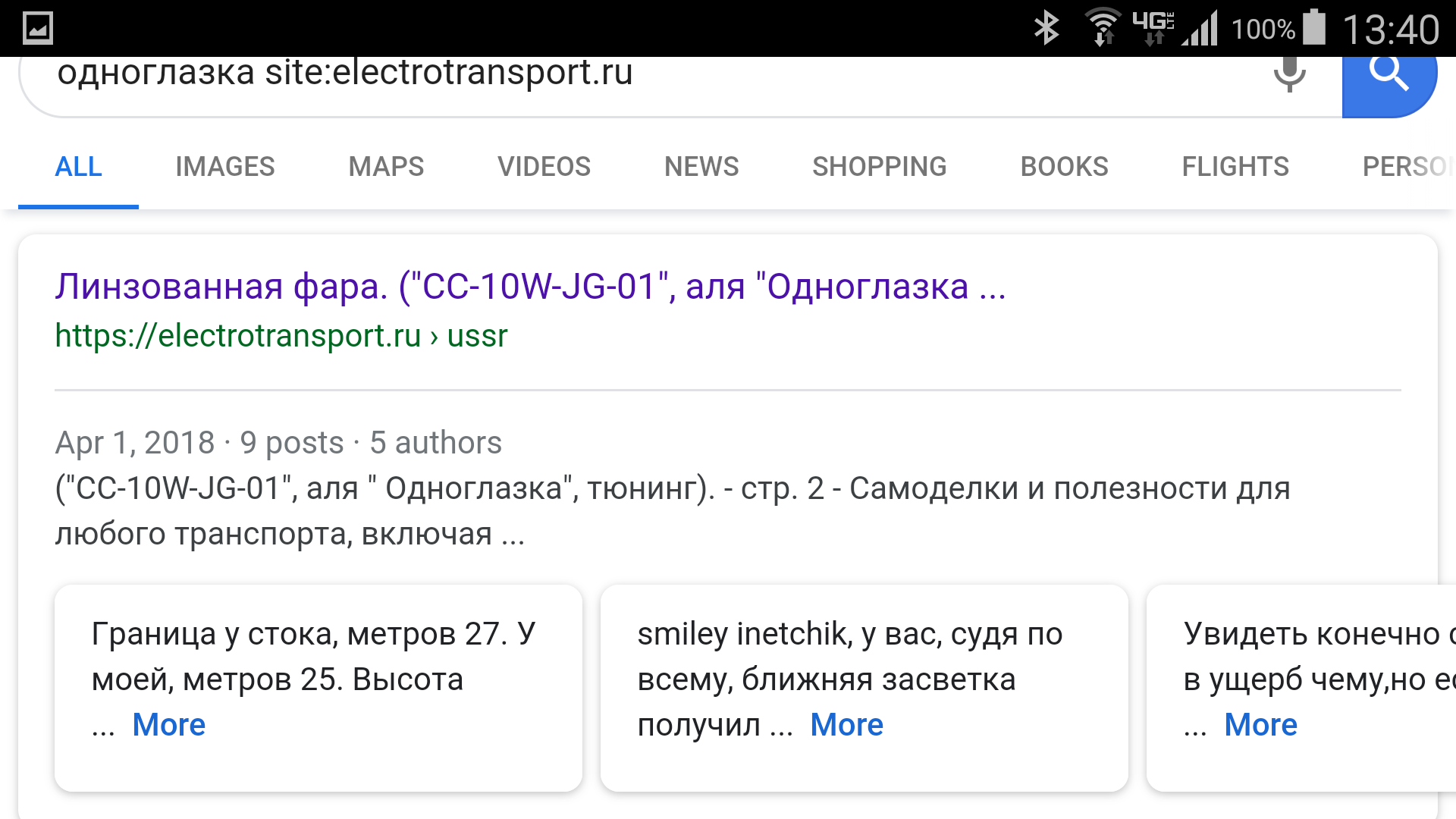

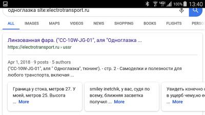

inetchik
[user]svvas[/user].
В форумном поиске: одноглазка

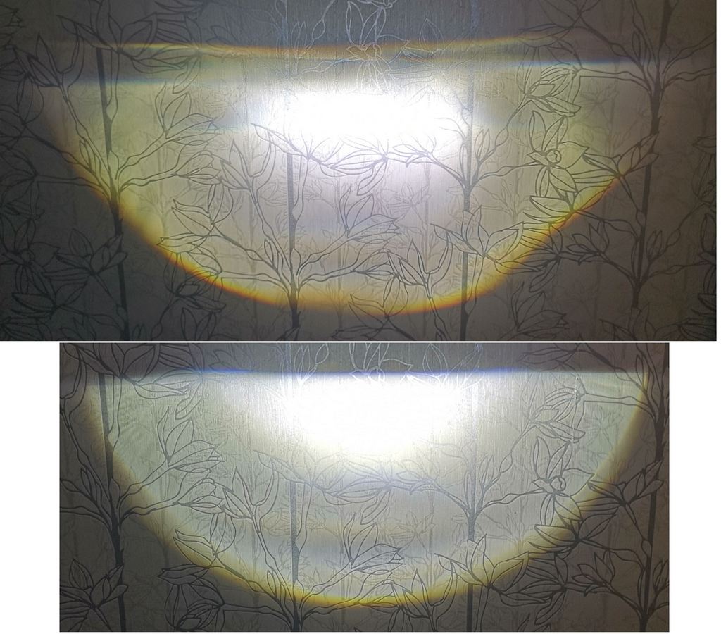

Сверху TDGO, снизу Arctic. У TDGO хорошо видны артефакты выше СТГ и общая неровность нижней полусферы. Полагаю, за счет того, что у TDGO применены два светодиода с линзой вместо трех безлинзовых у Arctic, а прочие оптические элементы остались неизменны. На практике это будет почти незаметно.
На сравнительном снимке кажется, что пятно TDGO заметно больше.

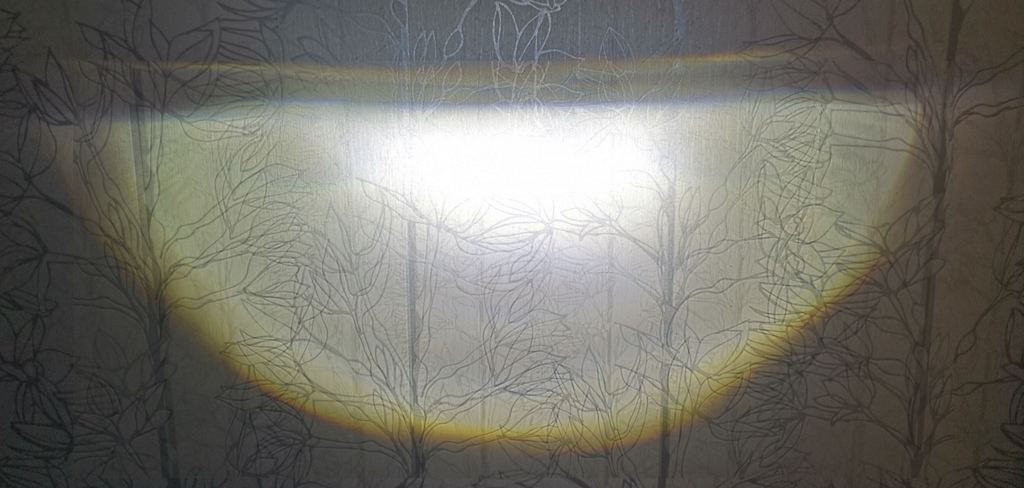

Но стоит наложить две картинки друг на друга и видно, что они практически одинаковы.
В общем, я не могу сделать однозначный вывод, что какая-то одна лучше другой. Каждый сам пусть для себя решает. Обе вполне достойны, и это здорово - больше фар хороших и разных.  :-)
