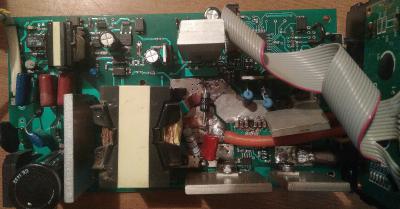

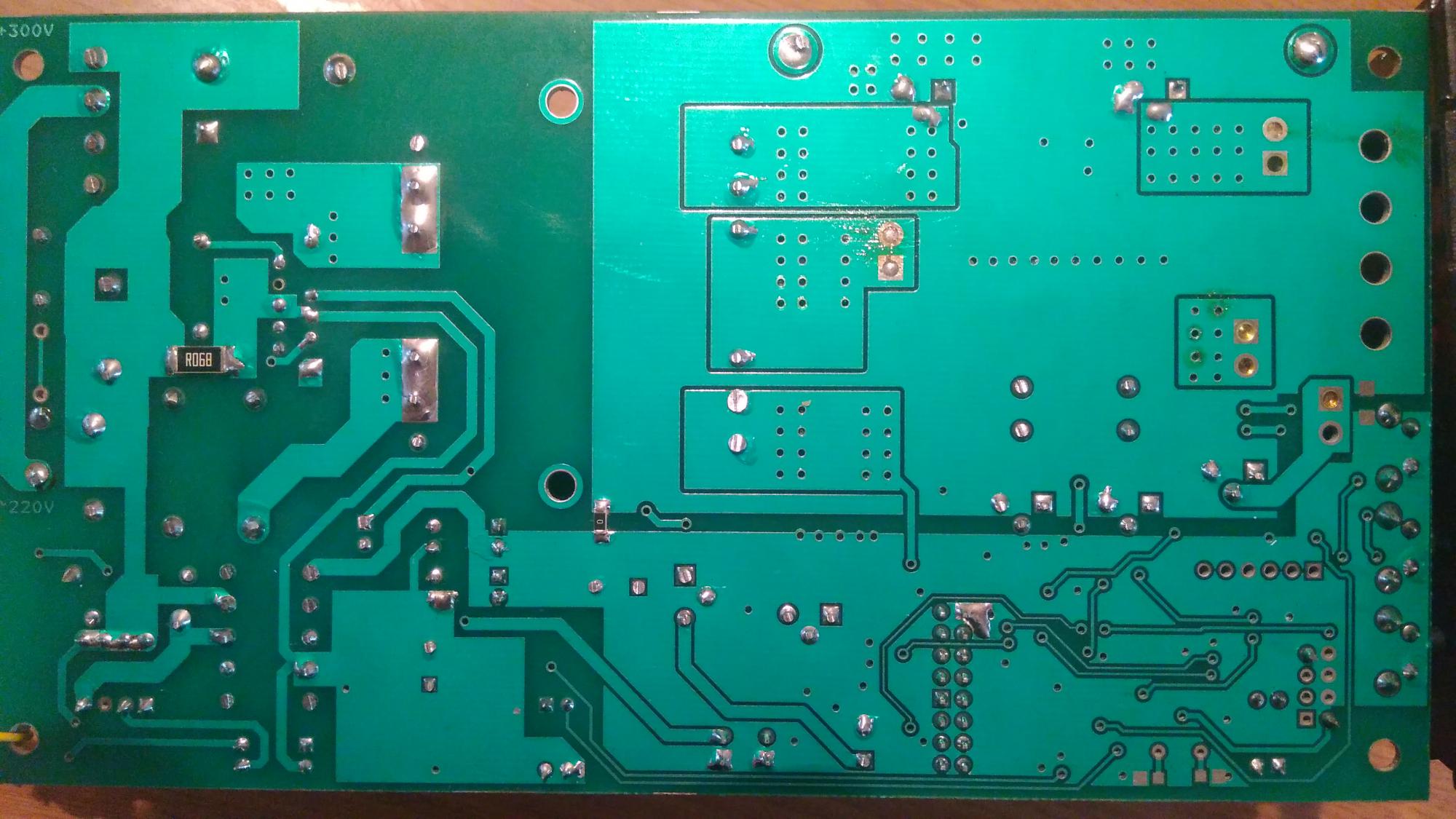

Ну вот, уважаемые читатели, приехала ко мне на переделку/доработку/ремонт (нужное подчеркнуть) ЗУСороки вер.5 FPSZAR / 12.06.2017/ ver03
Фото:
Как мы видим, прогресс на лицо!
Как бы то ни было, а земли то разделены  B-) :wow:
Правда без понимания как текут токи, ну да ладно. Мне резать меньше. И на том спасибо автору. Ну и за электролиты по питанию, со снабером, тоже спасибо.
Отдельный респект Сансанычу, первым, в которого летели помидоры за работу скальпелем.

А проблемы те же? Понятно, что получше,  интересует в мозгах. Показометр Ач, режимы Hv, Lv  и тд. Удалось ли что то ещё исправить, просто да или нет? :-)
asd-f
[user]SanSanich[/user], пришла с просьбой наладить Hv, Lv, и доработать.
Координальных отличий, таких что бы без вопросов, я не увидел.
Питание синхронного выпрямителя от выхода, по горячей стороне изменений никаких.
