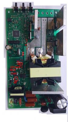

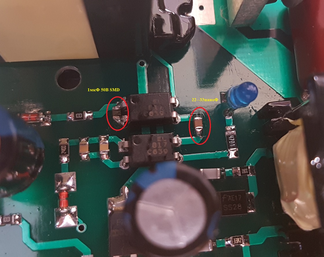

1. Если у вас при работе ЗУ v5 возникают резкие щелчки, вентилятор издает неприятные слуху звуки, а при выключении устройства из сети вентилятор увеличивает свои обороты, то есть решение указанной ситуации.
Следует добавить конденсаторы 220 мкФ x 25 (x35В) 2 шт., а также для защиты оптопары PC817 от переходных процессов вход-выход через межобмоточную емкость трансформатора (transient response) конденсатор 1000 пФ х 2 кВ (синего цвета) как на фото:
upd: Версия 7 ЗУС уже содержит конденсаторы по питанию, за исключением синего конденсатора 1000пФ.
[b-b]2. Если у вас возникают артефакты на LCD экране[/b-b], то 220 мкФ х35 В частично решат проблему. Так-же следует добавить конденсатор 0.1 мкФ типоразмера 0805 на крайние два вывода дисплея 1-2 выводы. При этом, провода от дисплея до разъема 7,8,9,10 (D0...D4) необходимо откусить в непосредственной близости от модуля дисплея, их можно оторвать до разъема, так получится жгут из двух частей как на фото.

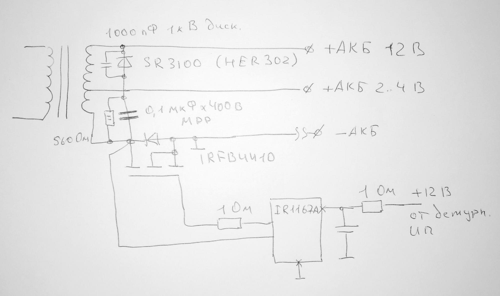

[b-b]3. Для защиты  MOSFETa в синхронном выпрямителе добавляем диод SR3100 || 220 пФ х 1кВ + 10 нФ х 1кВ || 470 Ом || (по желанию) 1.5KE47A как на схеме:[/b-b]
10 нФ CBB81 или дисковый керамический, 470 Ом 2..5 Вт.
upd: Версия 7 ЗУ так-же дополнена снабером.

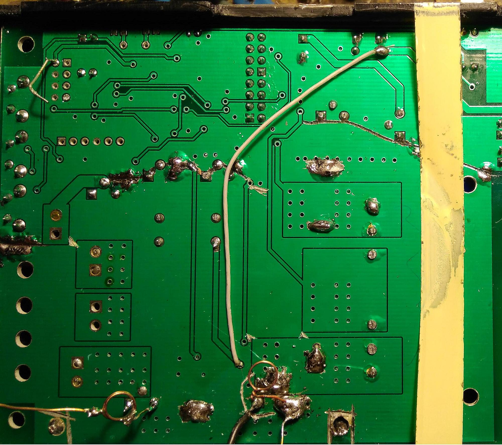

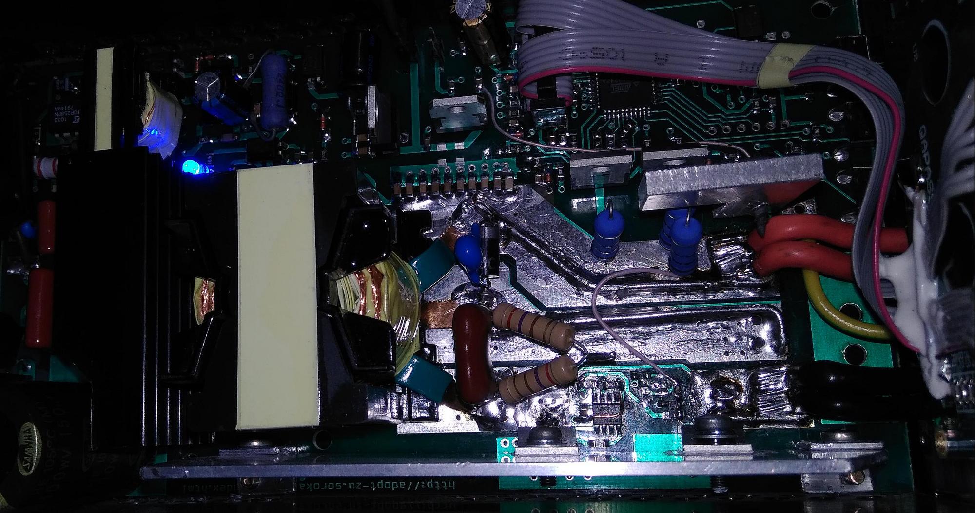

[b-b]3.1 Режем полигон как на картинке. [/b-b]Соединяем в одной точке- в районе разрядных ключей 2505 (видна напайка).
upd: в версии 7 ЗУ уже разделен полигон на части.
Белый провод дает питание на IR1167A от дежурного источника (должно быть порядка 12 В)
Это защищает от пробоя IR1167A по питанию (так как в оригинале питание взято от +АКБ), и N-канал MOSFETa от пробоя высоким напряжением. Так-же делает стабильным питание 1167A при  работе с дохлыми АКБ или АКБ с напряжением ниже 10 В. (ниже 10.5 В питания 1167A не выдает импульсы на затвор IRFB4410Z и тот дохнет ( и может утянуть за собой FSFA2100).
Кстати, у ранее устанавливаемого 2505 предельное напряжение изоляции Затвор-Исток составляет всего 16 Вольт. По этому я рекомендую вместе с резкой полигона вместо 2505 установить  IRFB4410 (100 В Сток-исток, 20 В затвор-исток).
Установка IRFB4410 или IRFB4110 (отличаются емкостью затвора) требует снижения сопротивления в цепи питания IR1167A до 1 Ом.
upd: В новой версии 7 ЗУ установлены рекомендованные транзисторы, однако питание IR1167A "из даташита".

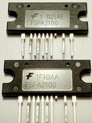

Приведу фото двух FSFA2100:
НЕ ОРИГИНАЛ (внутри FSFR2100):
ОРИГИНАЛ FSFA2100 F выгравирована иначе, шрифт другой.
Схемы включения практически идентичны FSFA2100 и  FSFR2100, при этом рабочая частота FSFR2100 при том-же Rt ниже на порядок. Ставить FSFR2100 на место FSFA2100 нельзя.

2) "Добавляем диод SR3100 || 220 пФ х 1кВ + 10 нФ х 1кВ || 470 Ом"
одобряю. с июля 2017 ставится серийно.
"...Следует добавить конденсаторы 220 мкФ x 25 (x35В) 2 шт."
одобряю. ставятся серийно.
3) питание 1167 от дежурки - НЕ ОДОБРЯЮ.
это про "Режем полигон как на картинке." - НЕТ !
питание 1167 во всех даташитах рассчитывается как достаточное от питания "от импульсов выпрямления" вторички. Нигде нет "питаем от отдельного БП".
4) мои доработки про "путь земли" обязательны.
https://electrotransport.ru/index.php?topic=43739.msg1107788#msg1107788
( ставится серийно )
и
https://electrotransport.ru/index.php?topic=43739.msg1113338#msg1113338
...только тут резистор из диапазона 4.7к...........5.1к Ом можно ставить (проверено опытами на плохих акб).

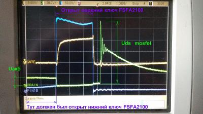

мои осциллограммы с серийного изделия:
https://electrotransport.ru/index.php?topic=47378.msg1128333#msg1128333

Я не хочу пробовать идти по заведомо ложному пути. С резонансными ИП знаком не по-наслышке. И так понятно мост поможет FSFA2100 войти в режим, но приведет к снижению эффективности ЗУ.
В ближайшее время будет добавлен супрессор для защиты Сток-Исток (Vds) MOSFETa в синхронном выпрямителе от перенапряжения. см. зеленый канал (измерено относительно ИСТОКА (S) MOSFETa) на фото:
Синий канал это напряжение на выходе FSFA2100 (вывод 10) относительно минуса сетевого фильтра.
Желтый канал это напряжение Затвор-Исток (измерено относительно ИСТОКА (S) MOSFETa). Положительный потенциал открывает ключ и ток течет в нагрузку т.е. в АКБ. При этом напряжение на открытом N-канале отрицательное, на закрытом - положительное относительно Истока (S).
upd: Все подключения щупов с помощью "Козьей ножки" с длиной 7...10 мм.
О результатах сообщу.
elektrik897
Цитата: asd-f от 27 Июнь 2017 в 11:47В ближайшее время будет добавлен супрессор для защиты Сток-Исток (Vds) MOSFETa в синхронном выпрямителе от перенапряжения.
Скорее всего, ток пробоя супрессора должен потечь в сторону, противоположную заряду - этот импульс будет разряжать АКБ. КПД заряда может снизиться. ИМХО.
asd-f
Это в том случае, если он будет установлен Сток-Исток Mosfeta в синхронном выпрямителе. Но я вам об этом не говорил. ;-D
Супрессор будет включен через диод непосредственно к вторичной обмотке трансформатора.
Alexguyfromby
#11
Объясните мне, пожалуйста, для чего это нужно-гасить обратный импульс(энергию трансформатора, запасенную от нижнего ключа)?
AlexAi
[user]Alexguyfromby[/user], чтобы не пробить фет синхронника.
Nikola100+, KS18XL, inmo v8.
asd-f
Цитата: Alexguyfromby от 27 Июнь 2017 в 15:09
Объясните мне, пожалуйста, для чего это нужно-гасить обратный импульс(энергию трансформатора, запасенную от верхнего ключа)?
Дорисуйте на картинке что вы имеете ввиду, я поясню. Полагаю вы путаете обратный и прямой импульсы.
Alexguyfromby
Можете дать картинку с осциллограммой, где будет виден полный период работы FSFA? плюс напряжение на вторичку- или акб и напряжения сток исток Q5 относительно истока
asd-f
Установка супрессора с диодом решила проблему с перенапряжением сток-исток полевика в синхронном выпрямителе.
Alexguyfromby
Покажите, пожалуйста, это схемное решение на схеме зу и фото как реализовано. Как это повлияло на работу устройства как зарядного?
elektrik897
Цитата: Alexguyfromby от 28 Июнь 2017 в 02:39Покажите, пожалуйста, это схемное решение на схеме зу и фото как реализовано. Как это повлияло на работу устройства как зарядного?
Диод и супрессор анодами друг к другу, диод направлен в сторону синхронника, параллельно вторичной обмотке.
