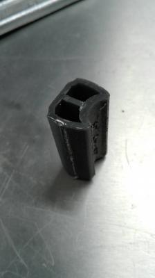

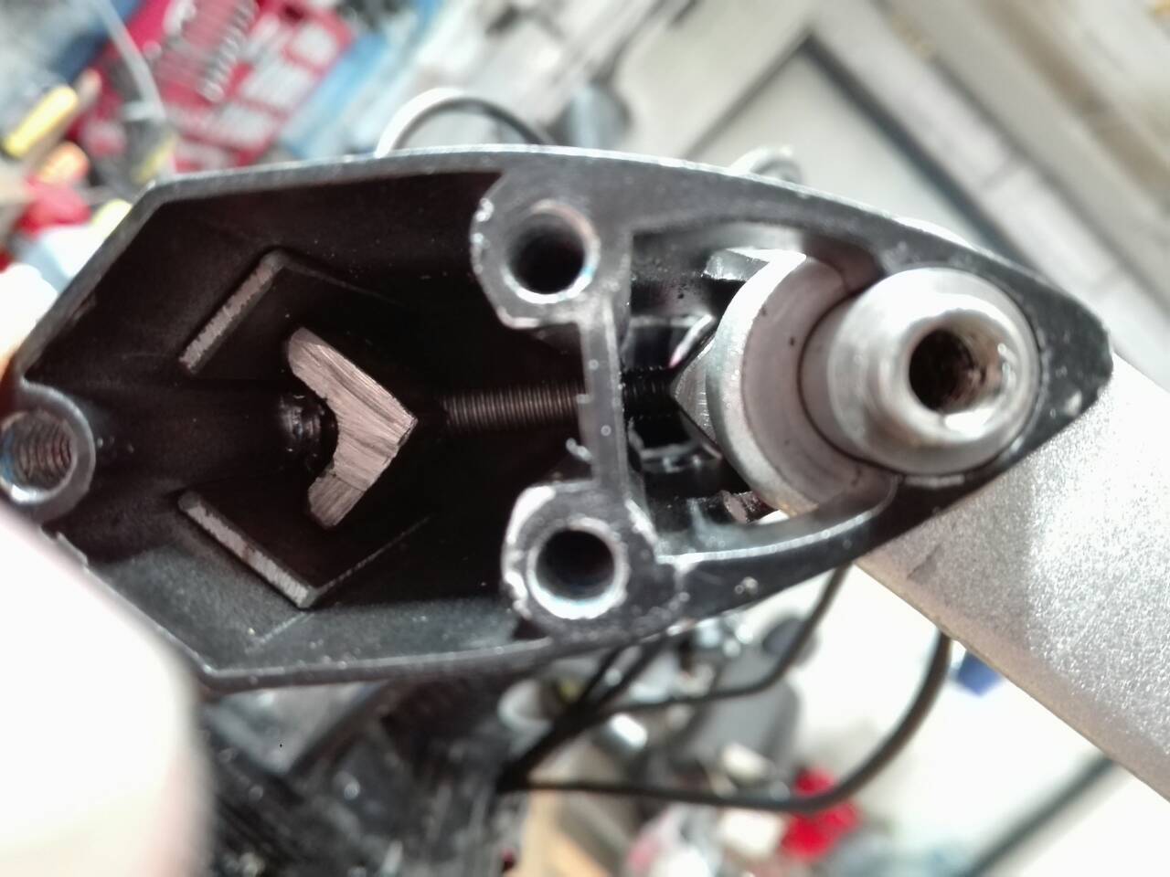

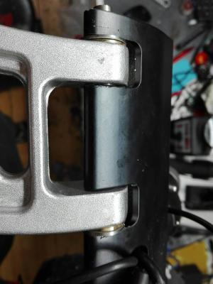

В шарнир запрессованы бронзовые втулки, и установлена винтовая распорка внутри рулевой колонки   вместо пластикового упора . :eek:
Все что должно скользить, смазано смазкой предназначенной для высоконагруженных подшипников скольжения. :wow:
Этот опыт пригодится тем, у кого проблемы с люфтом в рулевой колонке, но он не знает как решить эту проблему. Не можете сами? Тогда мы ждем Вас... :-)

Дмитрий, повторить сможем тысячекратно. Бюджет 3000 деревянных. Да, и конечно же, постоянным клиентам скидка!
demonis
грамотный подход! гдеж вы раньше были.
и бюджет норм!
только хомутики снаружи надобно приладить, чтоб сам алюминий не вырвало. Или приделать что нибудь более технологичное, с вашими то возможностями.

а распорка как подтягивается?
Подтягивается снаружи. Шляпка болта находится неподалеку от крепления фонаря.
По поводу "хомутиков" думаю что это выглядеть будет колхозно, да и толка мало. По этому поводу есть мысли, которые я выложу чуть позже.

А был ли прецедент с порванной рулевой стойкой на S4 ?
evmax
Думаю, что благоразумнее будет сделать все вовремя и не ждать когда разболтается все до такого момента, когда порвет и окажешься в нелепой ситуации. И хорошо если без вреда для здоровья... С тормозами, и рулевым управлением шутки плохи.

[user]evmax[/user], со втулками всё понятно, претензий нет.
Пластиковый упор был убран совсем? Распорка взамен упора?
