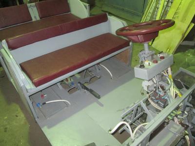

Здравствуйте Николай Михайлович, очень понравился ваш трайк. С минимальными затратами у вас получилось создать конфетку из того что было.У меня есть вопросы по передней подвеске: Есть ли с ней какие нибудь проблемы? Колеса с нагрузкой стоят вертикально, а без нагрузки небольшой развал должен быть? Резина равномерно изнашиваеться?
sykt
Простота конструкции оборачивается недостатками. В частности существенный развал колес в ненагруженном состоянии. В зависимости от веса водителя+пассажира развал меняется. Из-за небольшого пробега износа пока нет.
Я не думаю, что износ будет существенный, да и техосмотр не проходить. Машина не для шоссейного применения. Для ближних разьездов.

Я сплагиатил у Вас идею подвески на детский автомобиль. Нагрузка будет постоянная(1 водитель). Как думаете может сделать регулируемой подвеску чтобы иметь возможность регулировать развал колес по мере подростания ребенка?
METAL
Так у тебя вроде как аммортизаторы велосипедные- можно же менять преднатяг пружин- верно? :ah: :bw:
Гоняю на стартере, с дымком! :D
И не только! ;)
alexey520
Пружины скорее всего придется поменять на более мягкие. Я даже один амортизатор продовить не могу, а их четыре.Преднатяг менять можно  от "очень жесткого" состояния до "вообще хрен сожмешь" состояния . Я имел ввиду чтобы иметь несколько точек крепления на разной высоте. Примерный рисунок нарисовал(извиняюсь за каракули, но вродебы понятно)

руками конечно,  оно  только кажется, не надо спешить менять пружины.  я было тоже поменял, подобрал точно такую по длине и диаметру но менее жесткую, слабая оказалась.  с вашей рамой детской машинки, аккумуляторами, ну и водителем вес быстро поднаберется!!  если и менять то возможно только на передних.  и то....  посмотрите.  а там корпус + то да се и будет нормально.   :)
sykt
Амортизаторы руками не продавишь, а когда закрепишь на рычаги, могут быть слабы. Надо на практике проверять.

Для устранения невертикальности сделал натяг. Применил цепочки. На дорожных ямах постукивает, но это не особо напрягает. Да и ям не так много.
