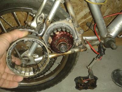

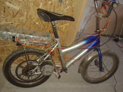

Давно читал,давно хотел и решил помастерить чуть,поиграться в детство,сделать электровел или самокат или эл.табуретку, чтоб за хлебом свозила :-) ну естественно бюджетненько из того что есть,без затрат  :-D Был в гараже детский велик, выбрал помощней моторчик на 12в, подошел с системы АБС Пежо, показал 350Вт при торможении вала. Купил пару звездочек ведущих с базара,остановился на 51зуб и ведущую приколхозил от дырчика на 10зубов. Быстренько поприваривал крепления,поставил проводочки, ваттметр, велокомп. Акб взял на 12В с лексуса гибрида NIMH, 2 в паралель по 4А.ч, итого 8А.ч 14В , для тестов думаю хватит. Переключатель вкл- выкл и поехал пробовать  ;-D  Настроил комп,сверил с джпс телефона. В общем меня 80кг разогнал по прямой до 26км.ч, в холостую колесо крутит 50км.ч.  При старте, АКБ отдает 100А если верить ваттметру,на скорости 20км.ч 60А. За прокатится 2-3км,мотор особо не нагрелся.
Надо бы конечно поставить побольше звезду на колесо,но больше уже не где взять наверно готовую.

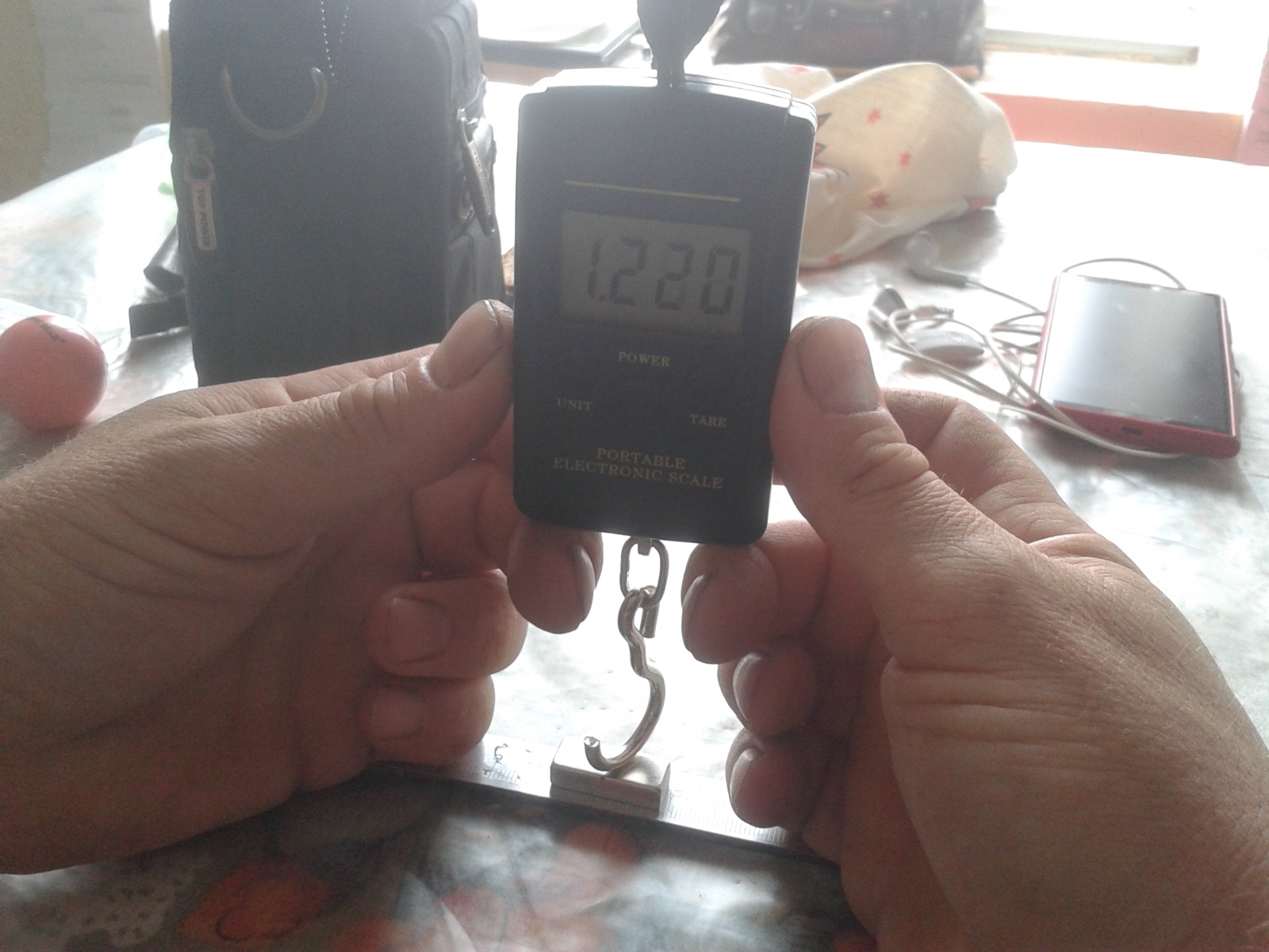

Раскрутил мотор посмотреть что там и решил попробовать поменять родные ферритовые магниты на неодимовые. Быстренько купил 24шт 25х10х6 н35. Немного потестил разницу ферритовых и неодимовых магнитов,электронный кантер на феррите отлипает всего на 150гр, на неодиме уже на 1.2кг
Вобще не знаю можно так делать или нет? менять таким образом магниты  :-)

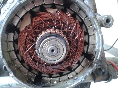

Погемороился вставкой их в штатное место,приклеил слегка супер клеем,чтоб потом переделать в случае чего, но вставил по 5 магнитов вместо 6 на место одного ферритового.
В общем собрал,зазор получился 1.5мм, почему то  мотор начал крутится в др сторону,перевернул + -  и начал тестить. В холостом ходу мотор начал потреблять 2А вместо 5А как было раньше, колесо стало крутиться 32км.ч.  Залипания при вращении рукой сначала есть.  щас идет дождь и не могу протестить на дороге.
В комнате (она у меня 10м длиной) попробовал стартануть на нем, прилично тянет с места и хорошо разгоняется, нагрузка на старте осталась такой же 100А.
Жду когда высохнет, чтоб поехать теперь проверить сколько разгонит меня на нем, по идее должен разогнать хорошо. Надо теперь купить  шим контролер у китайцев на 100А чтоб как то нормально можно было трогаться и ехать, ну и еще пластинок накидать АКБ
ОлегЗп
В общем протестил,разогнал до27км.ч, разгоняется веселее чем на ферритовых магнитах, на 20км час потребляет 28А, на старых магнитах на такой же скорости потреблял 50А. Проехал пару км, 12.6В  осталось в АКБ. Перемотать бы его на 36 вольт.

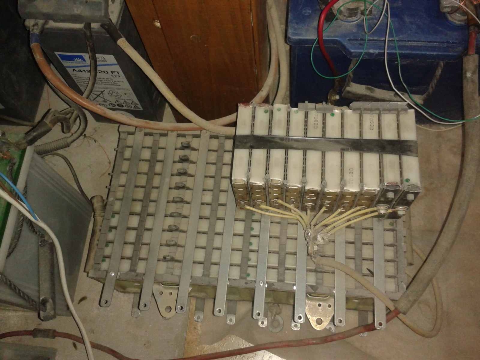

Щас закончил тестить батарейки что там стоят,одна 3А.ч. вторая 1А.ч, вторая вобще дохлая походу,пипец как она вобще 100А дает.
Надо отсюда 4 сборки стянуть наверно.

Та не, 2 цепь с шестеренками это фигня,потери,хруст,ненадежность,мне проще приколхозить на эту цепь еще один такой же мотор и включить моторы последовательно. Все равно надо пока купить контролер к нему газульку прикрутить чтоб плавненько набирать, а не клац клац тумблером  :-D  скорость 20-27км.ч и как тянет меня уже вполне устраивает,( за хлебом сгонять хватит ) и мотор не особо греется и можно дырок насверлить в крышках да кулер поставить продувочный.

Немного поковырялся в моторе, доклеил по 1 магниту на полюс,теперь вместо 5 магнитов на полюсе
стало 6 магнитов
Максималка упала на 2-3км, как на весу колесо так и по дороге,по тяге непонятно,вроде так же едет,по электричеству тоже самое потребляет.

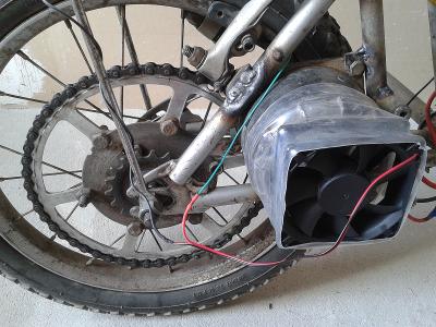

Насверлил отверстий в крышках мотора и поставил кулер
проехал 2.8км еле теплый,раньше был теплее в разы.

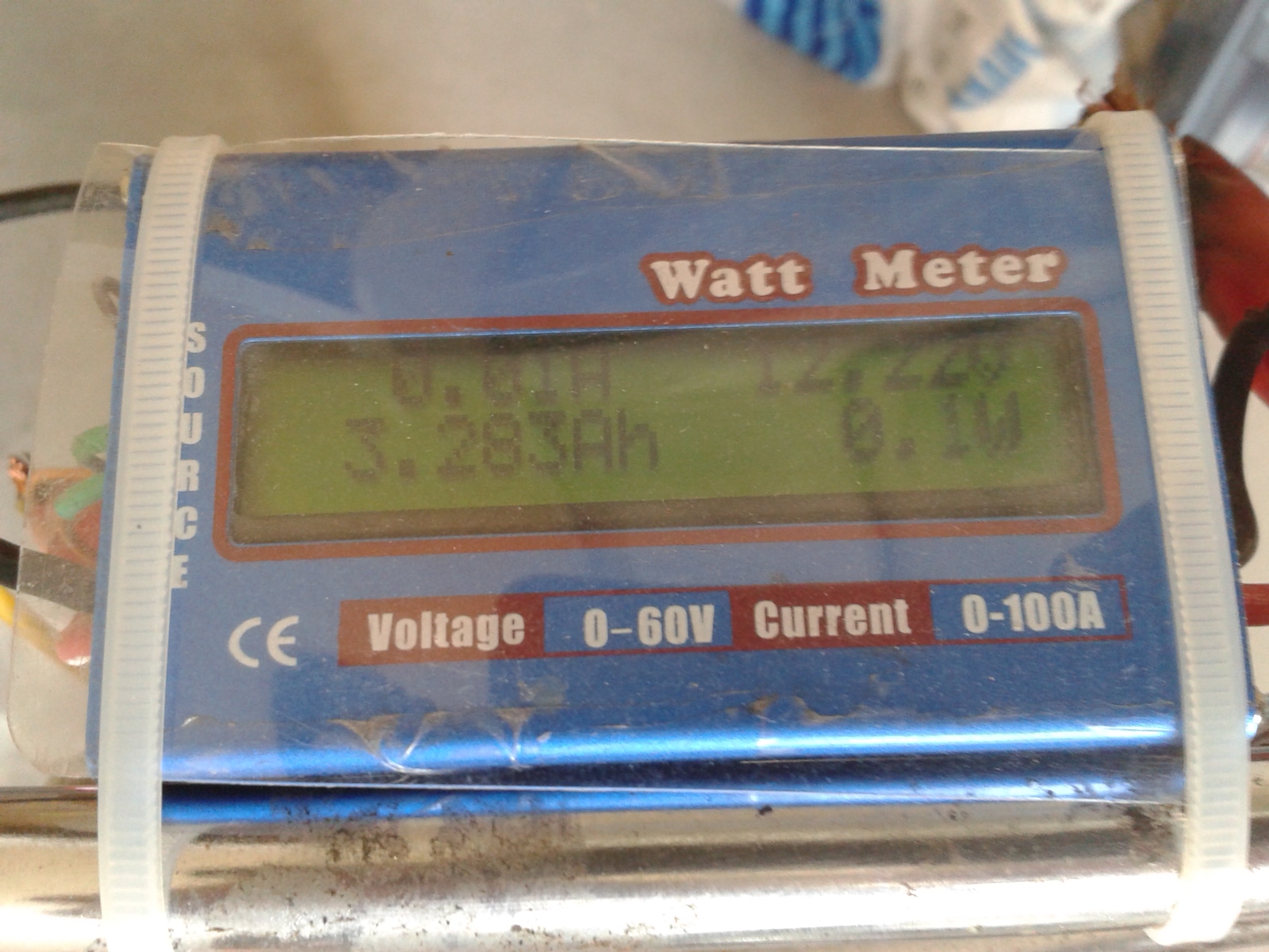

За 2.8 км потрачено 35вт.ч или3.3А.ч незнаю много это или мало.
уже накатал на нем 24км  :-)
