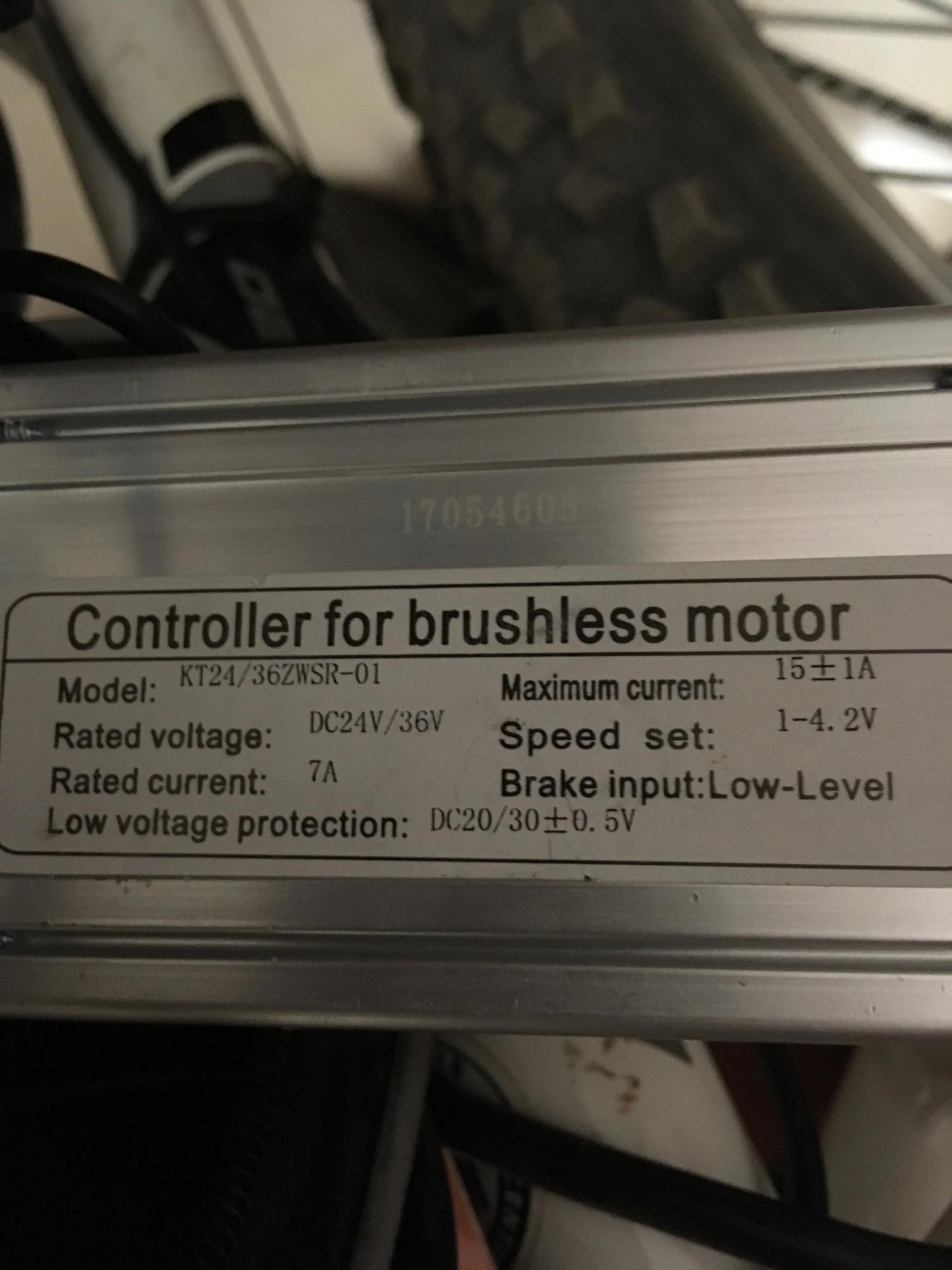

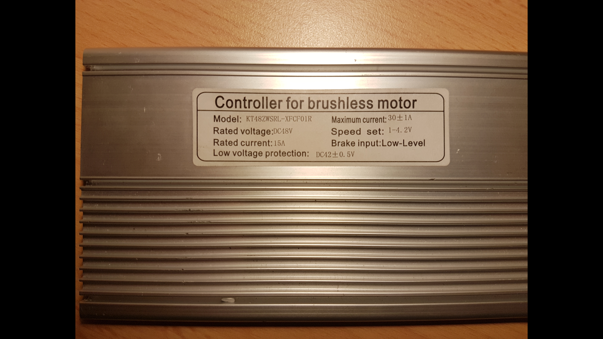

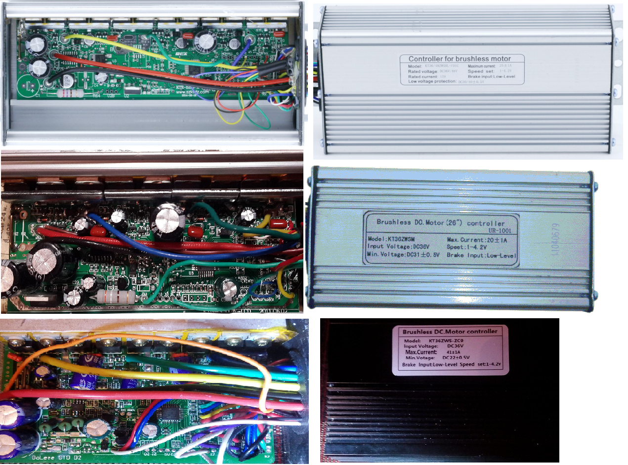

вот 3 контроллера "kt"
лифорс
мой
и другого коллеги
Все разные, у каждого по разным точкам разведены необходимые функции, ни у одного нет толковой информации что запять (возможно просто запрограммировать через дисплей)

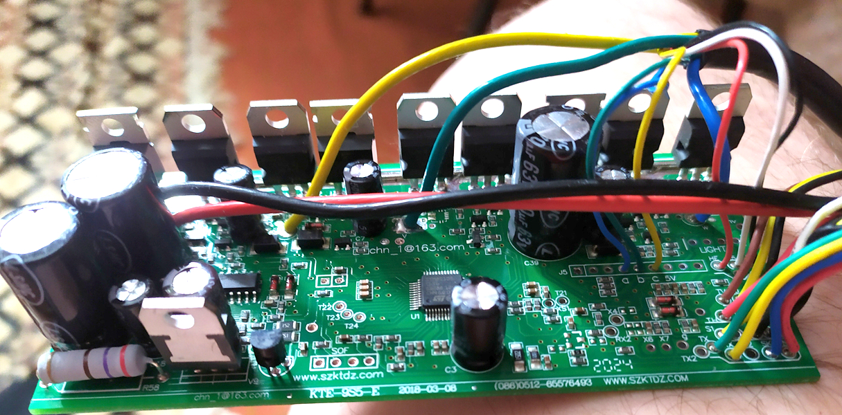

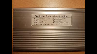

Подскажите, есть вот такой контроллер
и панелька KT-LCD3, при нажатии на клавишу вверх загорается значок фары. К какому разъему фару нужно подключать?
Заранее спасибо.
crond
Там установлена мелкая платка стоком до 300ма, выдаёт полное напряжение батареи, у меня разъём чёрный с жёлтым проводом. На некоторых контроллерах прямо с платы есть вывод "LIG".

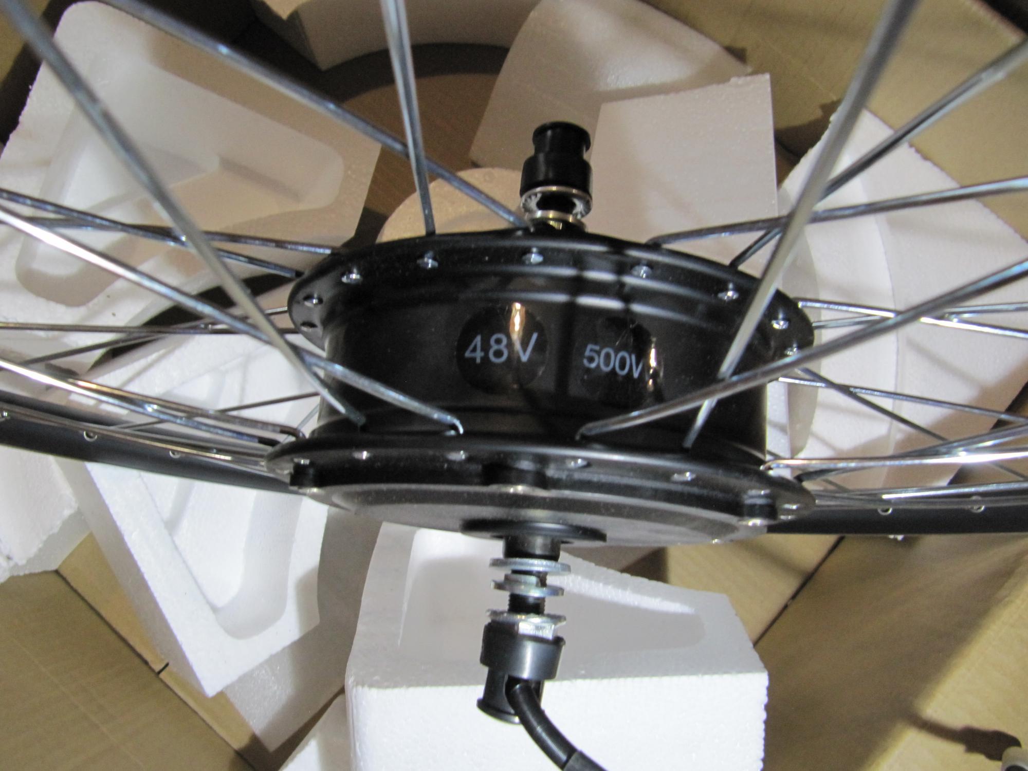

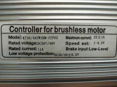

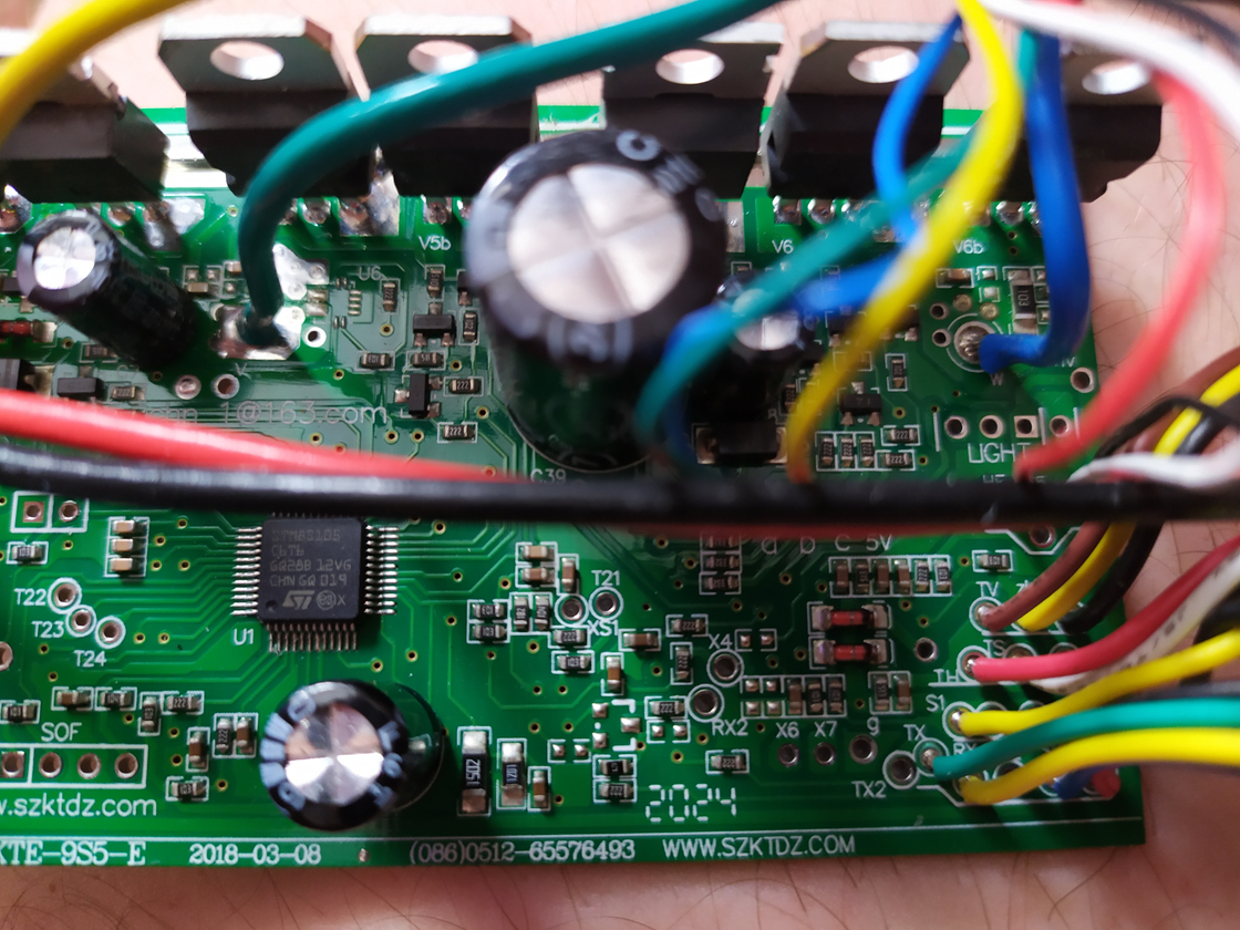

Доброго всем времени суток, уважаемые форумчане, прошу помочь. Имею контроллер Model:  KT 36/48ZWSRM-ffF02 - 500Вт.
Подскажите если кто сталкивался с такими моделями плат где здесь рекуперация, (на S1 желтый -это тормоз) вот его куда перепаять, чтоб было рекуперативное торможение, а и ещё где здесь контакт ( душилка-противоугонка когда колесо колом встаёт и не крутится вообще ).

Мотор какой?
leonsio1
#16
Мотор 48вольт-500ват-колесо-26. Что интересно я недавно ездя по делам решил разрядить акум. до конца и ехать на педалях, дисплей на последнем заряде моргал потом потух и дисплей выключился, через минуту ехать стало вообще трудно педали надо крутить с большим усилием, минут 5 у меня на это хватило, остановился посмотреть что под колесо попало почему клинит и не едет, посмотрев что всё в порядке включаю дисплей о чудо!!! Дисплей показывает что мой элвел полностью заряжен но радость была преждевременной проехав примерно 300-400 метров минут 5 история повторилась тут я понимаю что у элвеника при полном разряде автоматом включается рекуперация, и чтоб не ждать полного разряда я решил найти эту функцию на плате, и обратится за помощь к спецам то бишь к вам,  выручайте подскажите где здесь подпаяться.
leonsio1
Плата без проводов, вот где здесь обозначения рекуперации и душилки.
