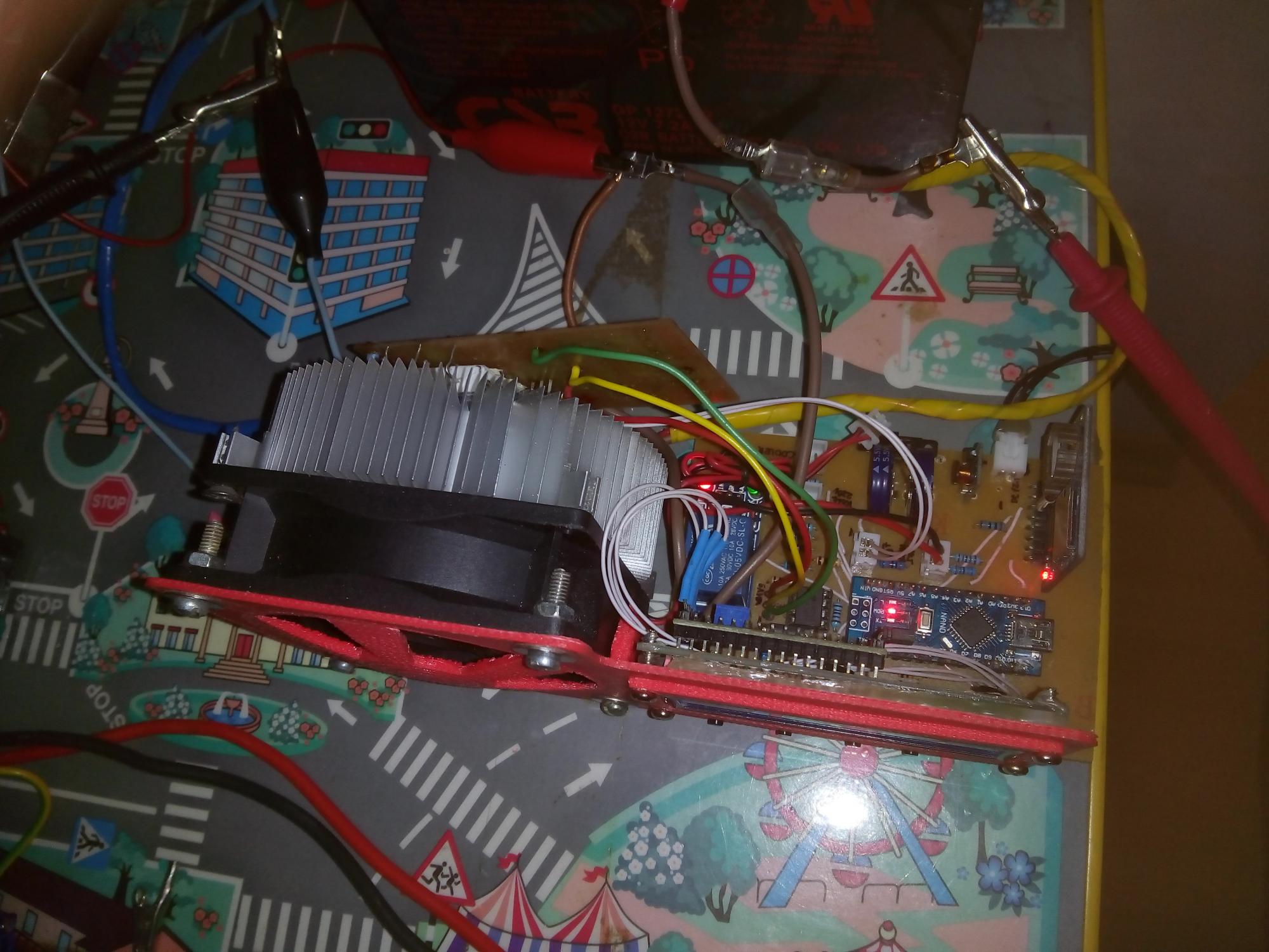

Хоть и не занимаюсь профессионально обслуживанием аккумуляторов, но периодически приходится делать КТЦ для своих домашних аккумуляторов, которых уже перевалило за пару десятков. Минимальный набор для КТЦ это зарядка, нагрузка, вольтметр, амперметр, часы. Процесс длительный, надо успевать отслеживать падение напряжения до нужного уровня, отключать нагрузку-включать зарядное, записывать результат. Потом опять переключать зарядку/нагрузку. Можно это делать и вручную, но лучше автоматически.
-Что касается зарядок, то тут выбор большой и даже у меня их уже накопилось немало с разными алгоритмами, своими достоинствами и недостатками.
-Нагрузка, - обычно использовал набор лампочек на разные токи, что дешево, но не слишком удобно.
-Показания КТЦ чаще всего приходилось записывать после каждого цикла, потому что нигде они не сохранялись.
Самый удобный прибор для полностью автоматического проведения КТЦ из тех которые я знаю это Кулон912. Кажется есть все что только можно, даже запись лога, но есть и недостатки.
- заряд после разряда возможен только с помощью того же Кулона, а может я хочу подключить что-то поинтереснее, чем СС/СV.
- максимальный ток разряда 3 Ампера (насколько я помню), да и греется аппарат при этом нещадно.
- разряд только до касания нижней точки, т.е. никакой выкачки как у ЗУСа не предусмотрено, а она была бы полезна для оздоровления ПМСМ.
У ЗУСа ТОП4, тоже есть автоматическое КТЦ (если мне память не изменяет), но там вообще мало что можно настроить и заряд возможен только 12В свинцовых АКБ тем же ЗУСом. Т.е. работать с одной банкой нельзя, работать с литием нельзя. Записи логов нет. Встроенной нагрузки нет - ищи сам дополнительно (хотя иногда это неплохо). Разряда до касания нет - просто определить емкость по ГОСТу не получится.
Есть еще китайские электронные нагрузки, но с ними я толком не сталкивался, думаю, что автоматизация там заканчивается на этапе выбора уровня минимального разрядного напряжения для подключения зарядного устройства. Может ошибаюсь.
В итоге мне захотелось сделать устройство со следующими характеристиками:
- имеющее встроенную регулируемую нагрузку, которой можно управлять задавая параметры.
- задание любого минимального напряжения разряда от 0 до 15 Вольт.
- установление количества непрерывных циклов КТЦ от 1 до 10.
- запись выкачанных Ач и Втч.
- после разряда автоматическое подключение к АКБ любой зарядки с установкой времени для ее работы.
- запись логов разряда.
И вот что у меня получилось

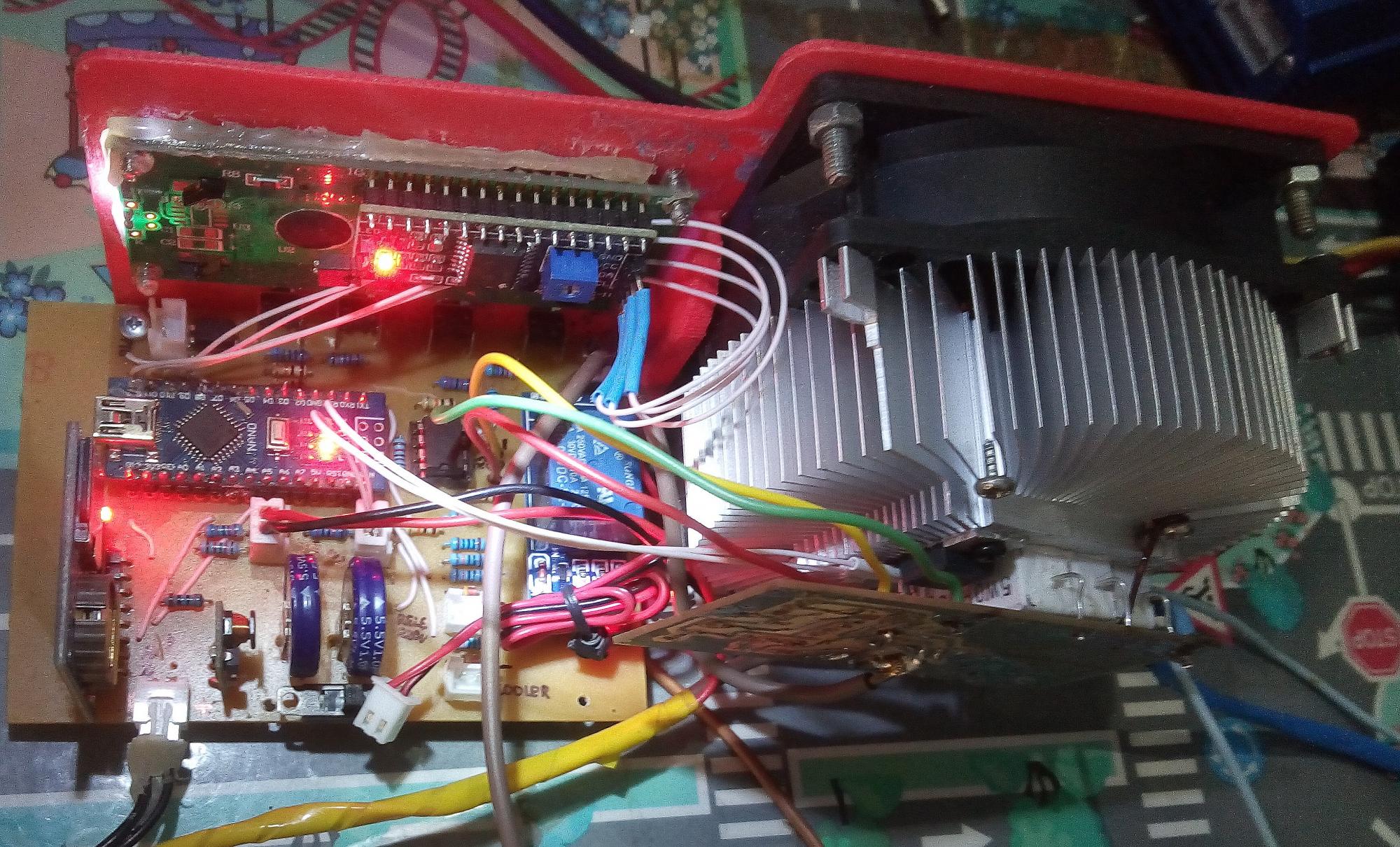

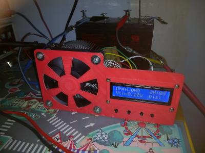

Работает все на ардуине нано. Регулируемая нагрузка держит ток до 10А при 13В, но надолго в таком режиме я ее не включал, - радиатор явно маловат, вентилятор слабоват - перегревается все. До 4А при 13В держит вполне приемлемо, но пока и в таком режиме долго не использовал. Есть автоматическое уменьшение нагрузки в случае сильного перегрева.
Можно выбрать алгоритмы заряда и разряда.
В режиме заряда - или с коммутацией по низкой стороне просто пропуская ток от ЗУ напрямую в АКБ, или в режиме моргалки, или в случае ЗУСа с коммутацией по высокой стороне.
В режиме разряда - выбираем нижний уровень разряда, до касания или с выкачкой досуха.
Режимов работы четыре - предзаряд 1,5 часа, основной заряд (с выбором времени окончания), пауза перед разрядом 1,5 часа, разряд выбранным током нагрузки. Можно выбрать с какого режима начинать работу.
При каждом разряде считаются Вольты, Амперы, Ватты, Амперчасы, Ваттчасы, время разряда. Амперчасы, ваттчасы и время разряда сохраняются для каждого КТЦ, их можно посмотреть на экране.
Насчет логгирования, платку с часами и SD карточкой я установил, но в программу эту возможность пока не забил, никогда раньше логеры не делал, не знаю пока как подступиться.
Прибор собрал недавно, все еще в процессе доделок и испытаний. В качестве перспективной функции думаю об управлении зарядным устройством, например BL1204 с помощью имитации нажатия кнопки его управления. Для этого поставил оптопару, которую думаю можно будет подключить к контактам кнопки ЗУ и имитировать ее нажатие.

Яков, ток разряда ШИМом регулируешь?
Яков93
Да, поставил на ШИМ вывод ардуино RC фильтр чтобы убрать пульсации и завожу этот сигнал на неинвертирующий вход ОУ. Нагрузочный ток получается очень стабильным, у меня блок питания показывает что нагрузка берет все время один и тот же ток.
