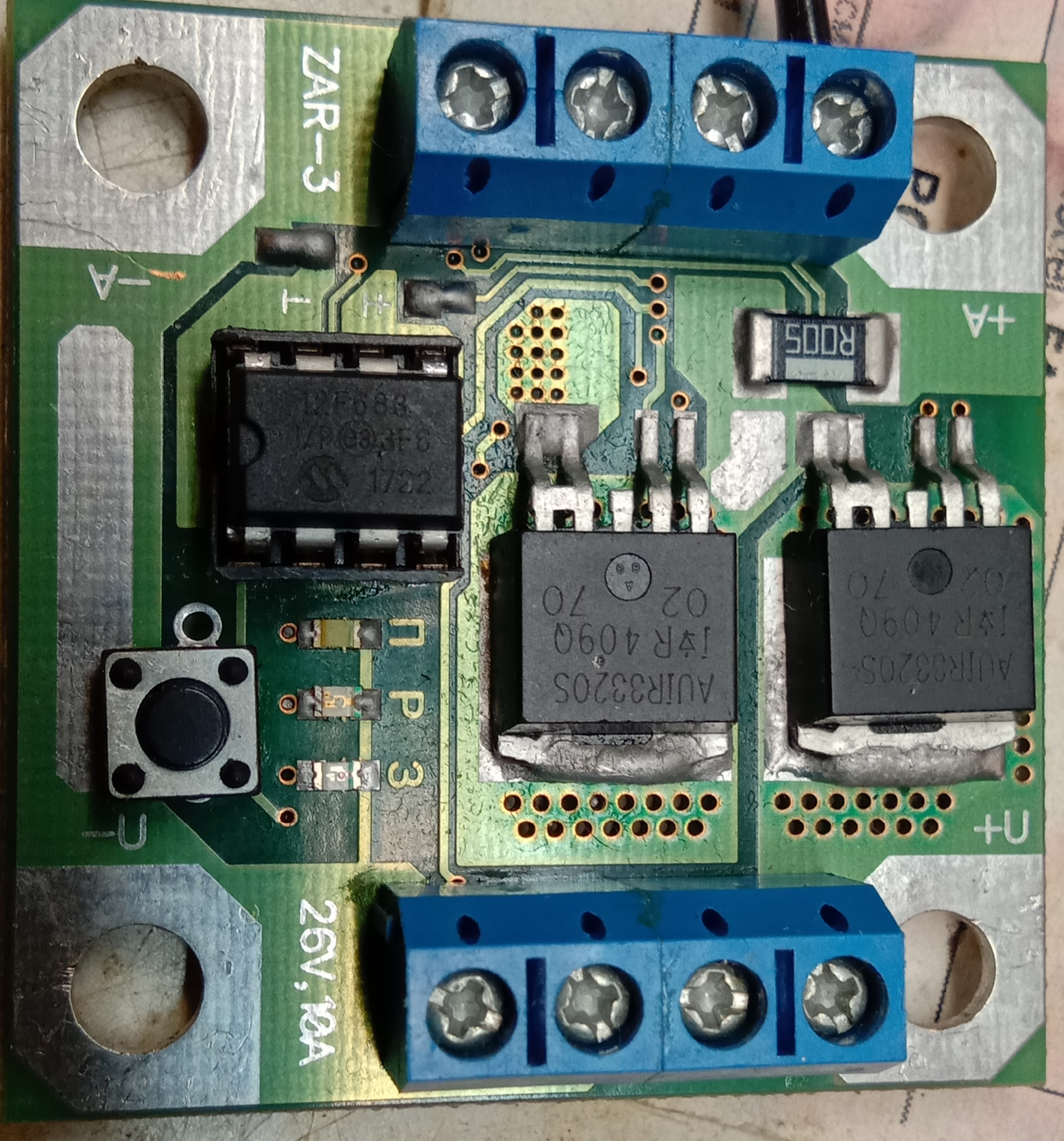

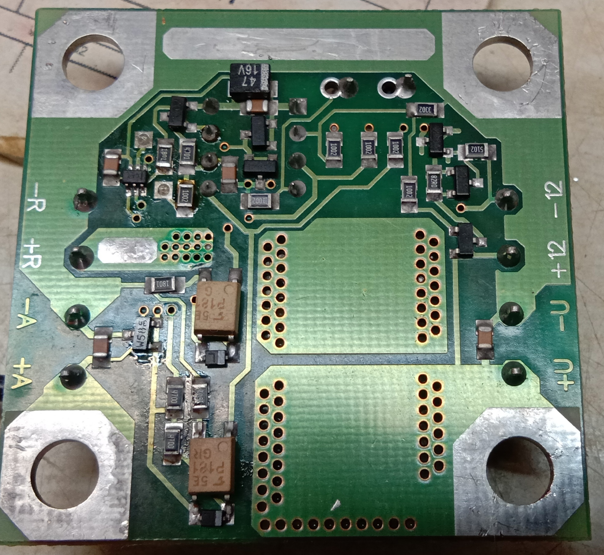

Цитата: Griig от 03 Авг. 2019 в 10:06Нужны фото собранной схемы крупным планом, печатной платы, с двух сторон...
Фото плат
Внутреннее сопротивление АКБ существенной роли играть не должно (ИХМО).
Межслойные перемычки, в выходные проверю. Но думаю там все нормально, т.к. платы любезно предоставил ИС-Х.
Паял феном. Проц на колодках - выпаивать колодку смысла не вижу.

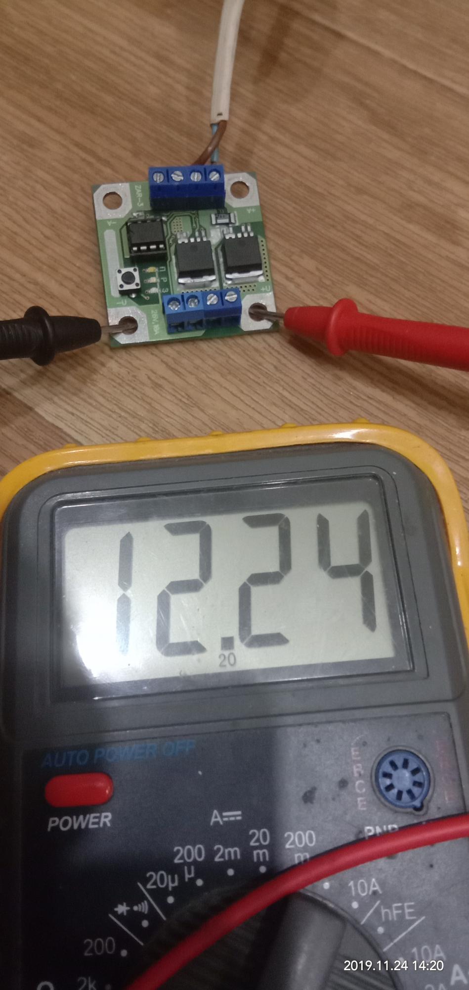

11-99b
Прошу простить за долгое молчание. (дела житейско - огородные).
Итоги измерений:
В режиме "пауза" напряжение:
1) на 1й ноге контроллера - 4,9В (мультик привирает примерно на 0,1);
2) на 6й ноге контроллера - 4,25В на клеммах АКБ 12,77В;
3) на 8й ноге контроллера - 0,0В;
4) на контактах "Х1" (подключение генератора тока) - 12,24В.
