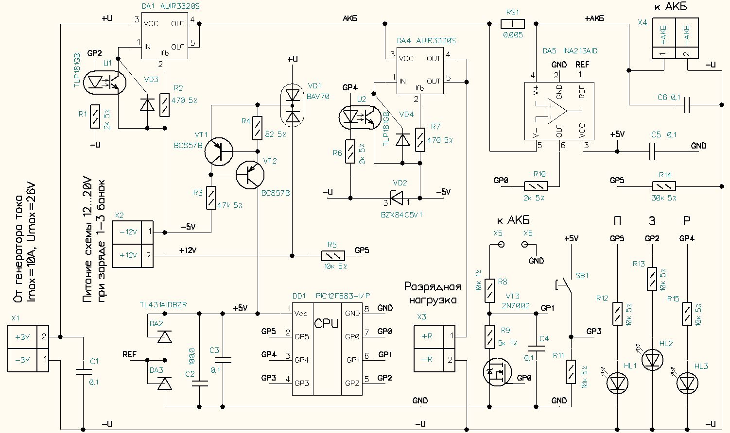

Представляю третью моргалку, новые особенности:
1. Для заряда и разряда применены интеллектуальные ключи верхнего уровня AUIR3320S, сочетающие в себе N-фет с сопротивлением канала 3 мОм (сам мерял, мамой клянусь!)  со схемой накачки затвора и систему защит от перегрузки по току (КЗ) и неправильной полярности питания.
2. Возможность заряда/разряда одной банки.
3. Встроенный шунт 0,005 Ом для замера ачей заряда/разряда.
4. Максимальный измеряемый ток заряда/разряда - 9,95А.
5. Максимальное измеряемая емкость заряда/разряда - 360 А*Ч.
6. Индикация заряда, разряда и режима программирования уставок.
7. Собственное потребление от АКБ или от ЗУ или от доп. БП - не более 8 мА.
8. Минимальное питание от ЗУ или АКБ или от доп.БП  - 8В.
9. Выводы под клеммники или под болтовые соединения М5.

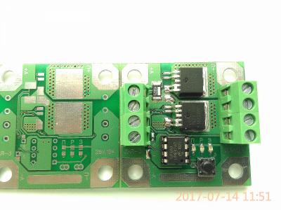

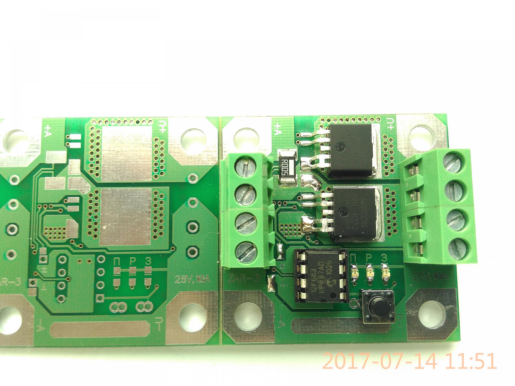

10. Размеры платы 46х46 мм.
Фото:
Схема. Выражаю респект форумчанину Griig за конструктивные предложения по схемотехнике. ВНИМАНИЕ! Уточненные номиналы резисторов см. в спецификации.
В качестве ЗУ требуется источник стабильного тока до 10А, холостое напряжение - не более 26В.
Моргалка питается или от АКБ, или от ЗУ, или от дополнительного слаботочного БП 12...20В. Последний требуется только для заряда/разряда одной банки, ибо ее напряжения банально не хватает для запитки проца и управления ключами.
На элементах VT1, VT2 R3, R4 собран стабилизатор тока 6,5...7 мА для питания параллельного стабилизатора напряжения (+5В) на точных стабилитронах DA2, DA3, от последнего питаются процессор и усилитель DA5 сигнала шунта RS1.
Номинал резисторов R2, R7 ограничивает макс. ток ключей на уровне около 30А.
Транзистор VT6 переключает входной измерительный делитель R8-R9. Переключение происходит автоматически при подключении доп. БП через цепь опознавания R5, R14.
Предусмотрена возможность 4-проводного подключения АКБ, для этого на плате есть отдельные отверстия для запайки тонких измерительных проводков к АКБ (обозначены на схеме Х5, Х6, на плате - как +I, -I). Для обычного 2-проводного подключения есть спец.перемычки, кои заливаются припоем (как на втором фото в левом нижнем углу платы).
Ток замеряется с шунта RS1, усиливается прецизионным ОУ DA5 и поступает на вход АЦП. Опора REF=2,5В необходима для распознания реверса тока АКБ. Показания нулевого тока периодически автоматически корректируется софтом. Пределы измеряемого тока - от -9,95А до +9,95А.

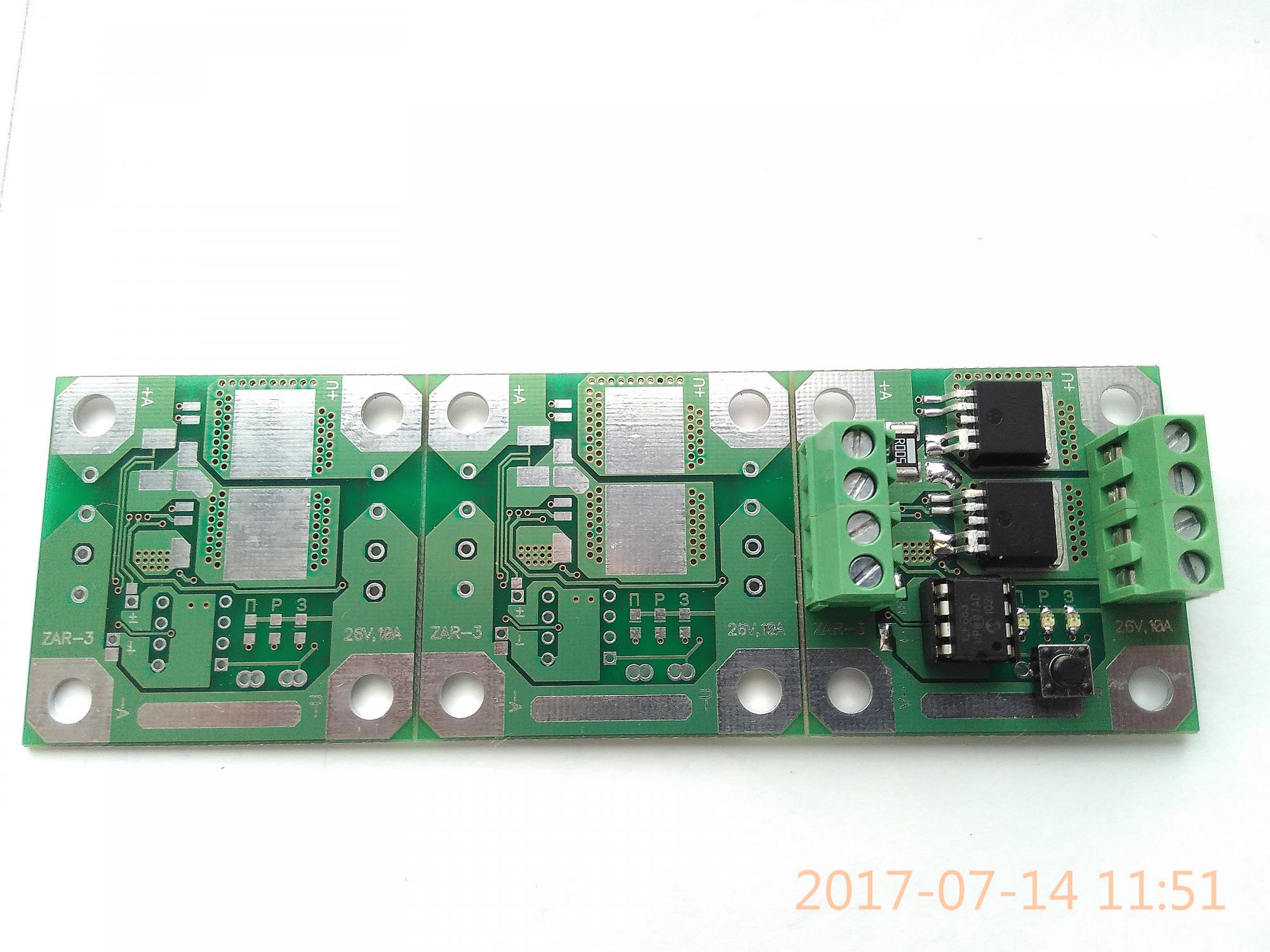

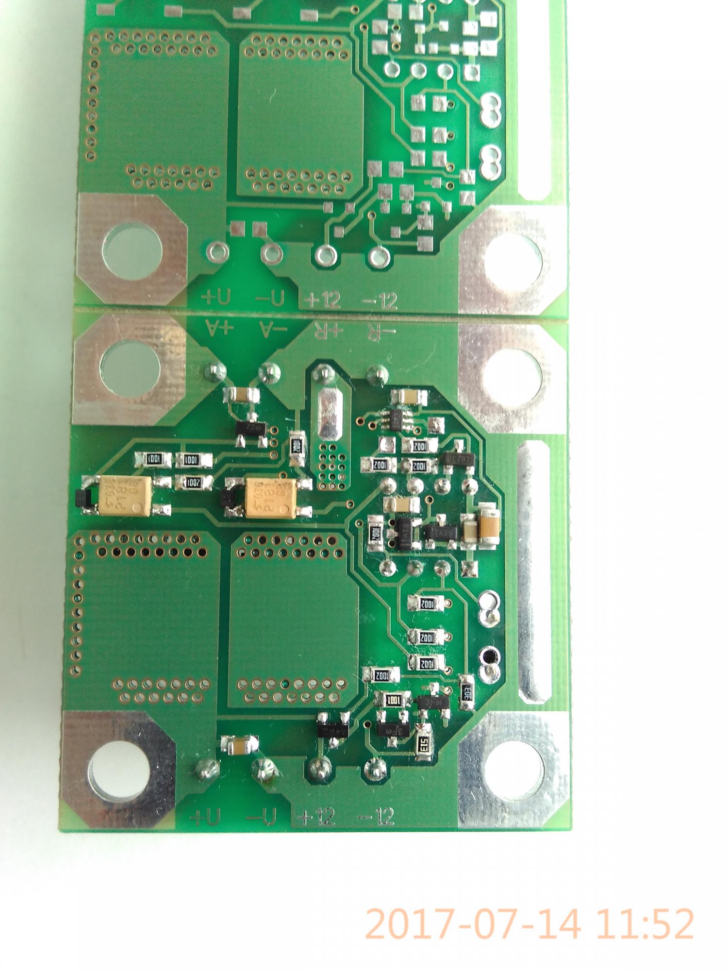

Все основные детали, кроме мелочевки заказывал на Али. Ключи и шунт паял феном с пастой (впервые!).
Поскольку заказывал в Резоните целую панель плат, лишние двухсторонние печатные платы имеются в наличие, желающим могу выслать.

Яков93
[user]ИС-Х[/user], смотрю на схему новой моргалки и не нахожу мощный конденсатор на 1000 мкФ, который стоял в предыдущей версии, который "делал" импульсы тока. Я невнимательно смотрю или Вы решили отказаться от мощных импульсов?
ИС-Х
Тот ближний конденсатор (совместно с удаленными конденсаторами ЗУ) создавал крутые и высокие выбросы тока на фронте зарядного импульсы. И это при условии, что фет должен открываться очень быстро, для чего применялся быстрый драйвер TLP250.
Новые ключи имеют спец. задержку открывания, растянутую по времени, для снижения электромагнитных помех и электромагнитной совместимости. Посему наличие ближнего конденсатора теряет смысл.
