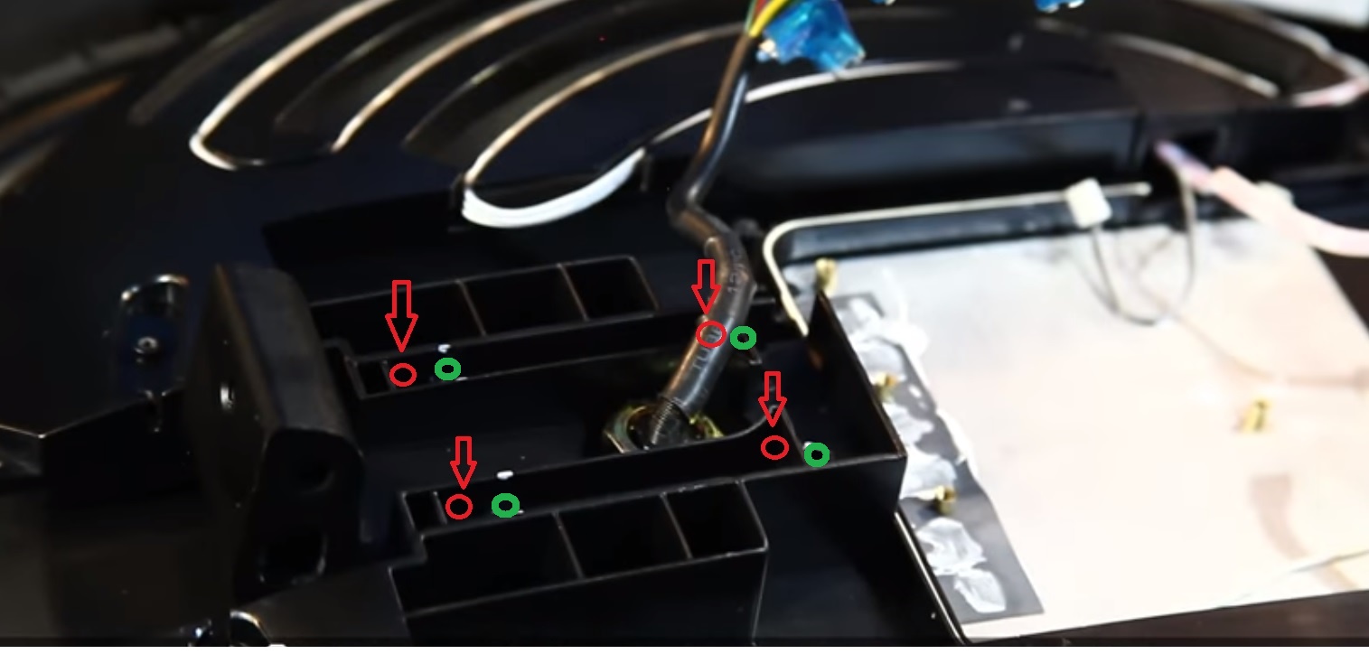

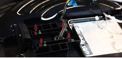

если несложно - сможете снять одну из крышек корпуса сделать фото места крепления корпуса к станине, где пересверливали отверстия для крепления ? Как раз меняю покрышку и вроде бы понимаю где сверлить и куда сдвигать корпус, но хотелось бы лишний раз удостовериться, что делаю правильно.
Здравствуйте.

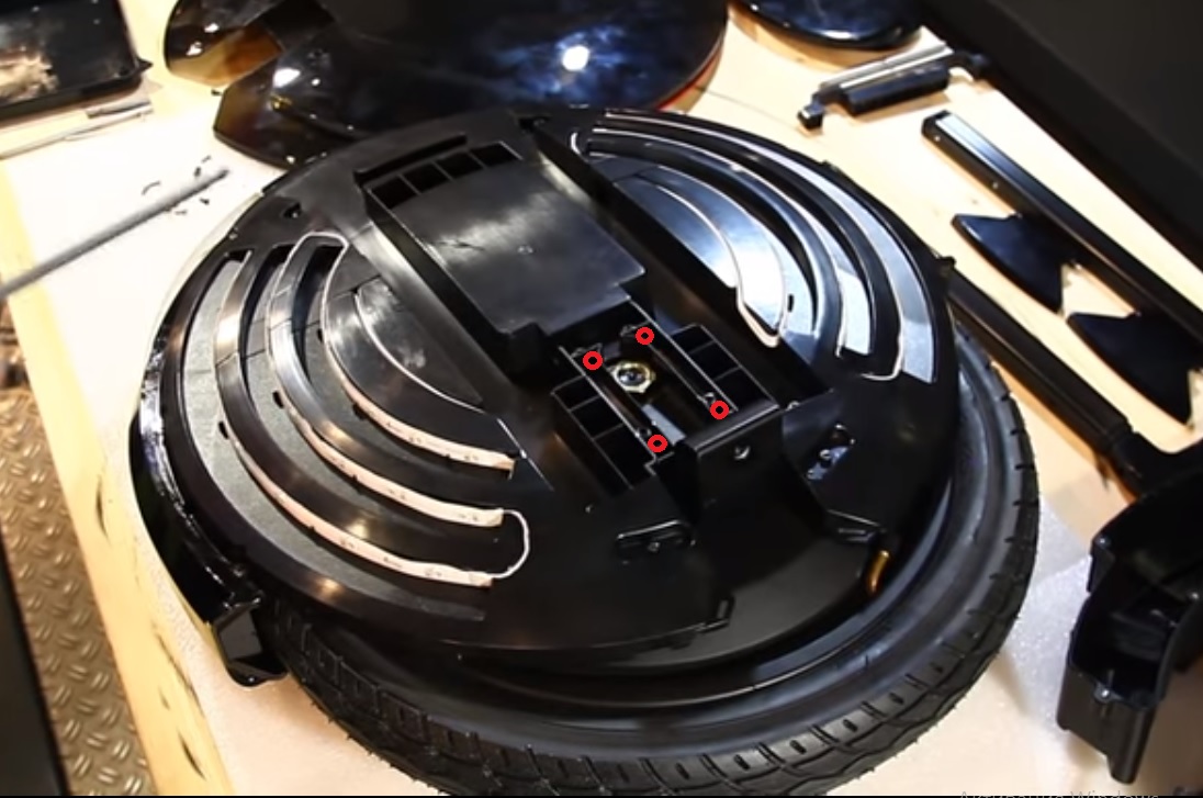

Так как, вернувшись из отпуска, ещё ни разу не встретился с колесом  :laugh: (находится в гараже), нашёл в инете разбор Inmotion и сделал скрин, где красным отметил Новые отверстия в Пластиковом корпусе (в педалях ничего сверлить не нужно) !! Зелёными кружками отмечены родные крепёжные отверстия с болтами. Отступаем от них около 0.8-1 см вниз и симметрично высверливаем 4 точно таких же диаметром, обычной ручной дрелью. Особая точность значения не имеет, всё равно болты потом закручиваем через шайбы для лучшего прижима. Можно взять сверло диаметром чуть больше.

[user]Vitamin-B[/user], Спасибо!

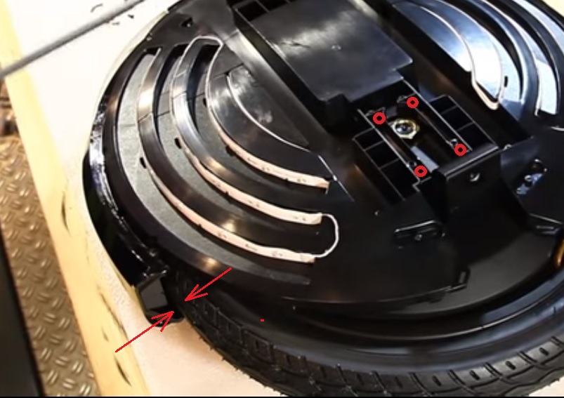

еще небольшой вопрос - увеличился ли зазор между колесом и крылом в том месте, где колесо заходит под крыло ? (отметил стрелками).
На первый взгляд кажется, что зазор на входе не изменится, а увеличится только пространство между колесом и кожухом только уже внутри колеса. Как по факту ?

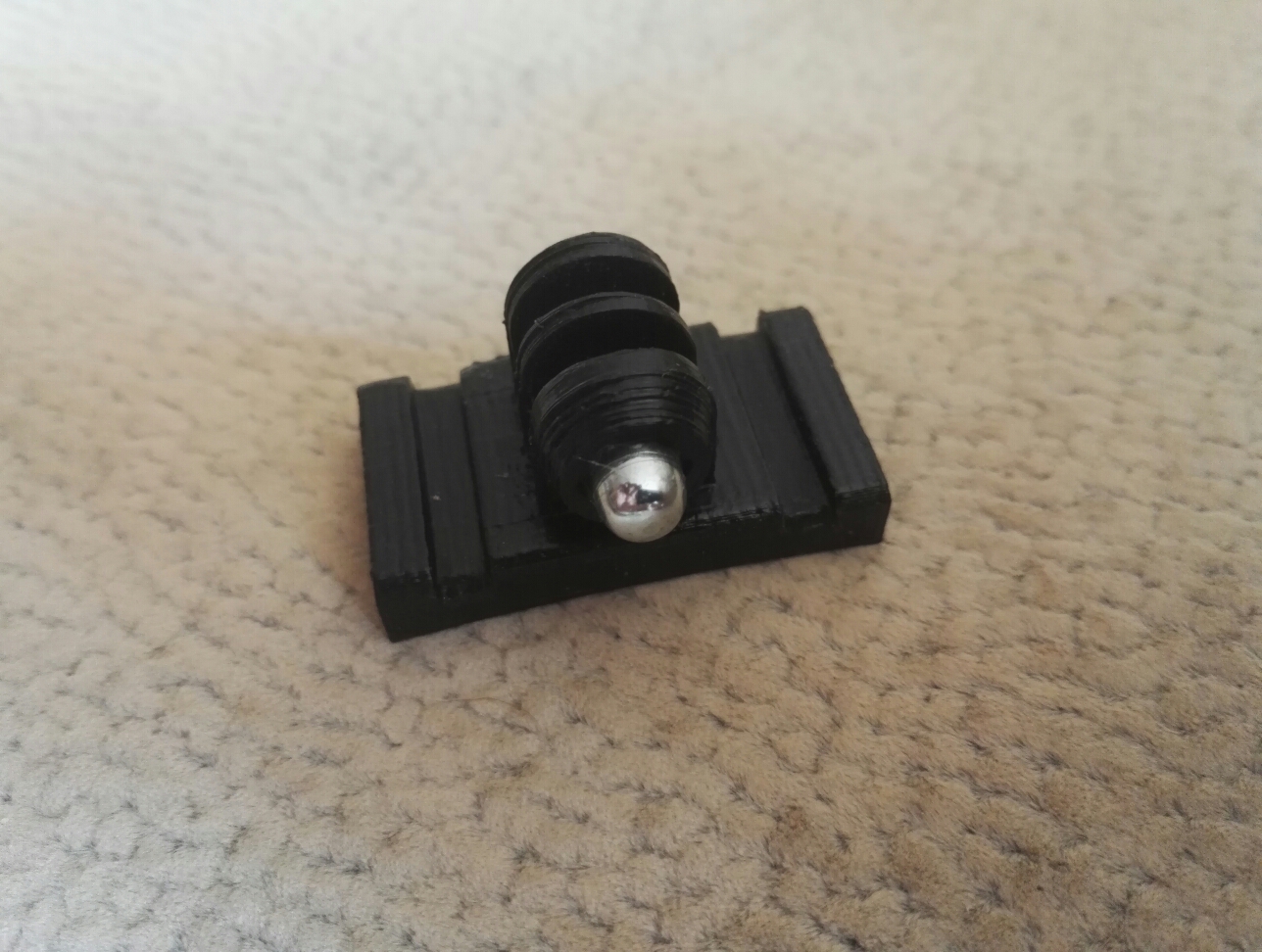

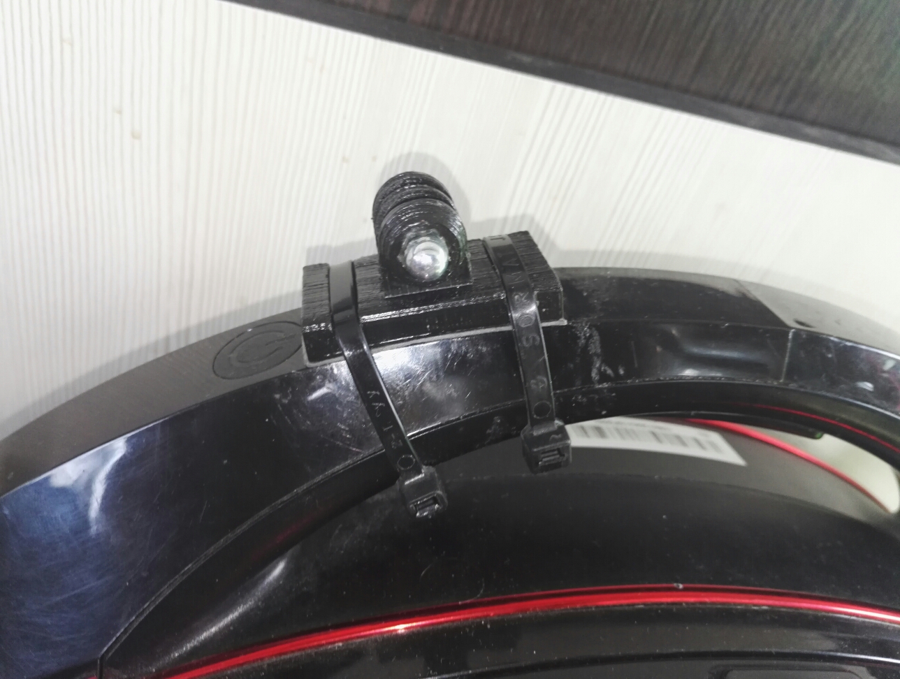

Итак, разбавим тему новой фишечкой для колесика В8. Сущий пустяк, крепление для Gopro. Вчера до ночи рисовал 3Д модельку, сегодня напечатал и воткнул. Вот и фотки:

[user]Small-1972[/user], Мешает нормально поднимать за ручку. Придется браться со смещением центра тяжести
Small-1972
До этого стояла родная гопрошная площадка. Все поднималось прекрасно. Эта площадка чуть меньше, и по длине и по ширине. И я уже попробовал, все нормально. Короче, кому-то, может и понадобится. Нет так нет.

NEUTRINO
[user]Small-1972[/user], Молодец , старался , сделал... но зачем?
У GoPro , есть такие родные крепления , для шлема , с клеевой основой , которая 100% не отрывается... Не понимаю такого кроилова...  O_O

[user]NEUTRINO[/user], Обычный там клеевой слой. А вот ширина  другая и выступает за пределы ручки, а значит будет отрыв.
Я пошел иным путем - я заказал супер мощные магниты диаметром 32 и 40 мм. Далее в корпус монтируется железка, а  камера на магните  просто примагничивается к корпусу.  У меня корпус в виниле и на двухсторонний скотч ничего клеить нельзя (винил отдереться вместе с креплением)
NEUTRINO
[user]DmKa[/user], Мне будет жаль мою GoPro 4 black , если дешманское крепление оторвётся... использую только оригинальные крепления , на двух шлемах отлично держатся , уже пару лет.
Для китайского аналога прохи , я бы может и приколхозил что-то другое...
А винил можно прорезать аккуратно и крепление прилепить к корпусу , но гемор конечно...

Small-1972
Сам то пробовал родное лепить? Я пробовал. там кривая и вдоль и поперек. Клеится, но выглядит как фигня и хомутом не подстрахуешь. Короче, если кроилово есть, то и причина есть  ;-)
