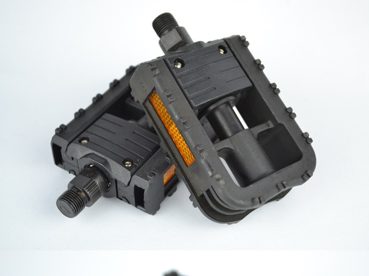

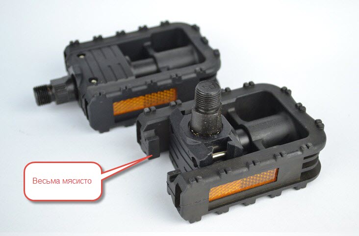

Педали показали себя хорошо, особенностью таких педалей является автоматическое складывание педали если укладывать вел на бок. Но по правде говоря смущает то, что нагрузка ложится на пару пластиковых штырей, находящихся в пазах в разложенном состоянии педали. В приведённой выше модели штыри гораздо массивней и вызывают большее доверие.
Опорные штыри хорошо видно на этом шоте:

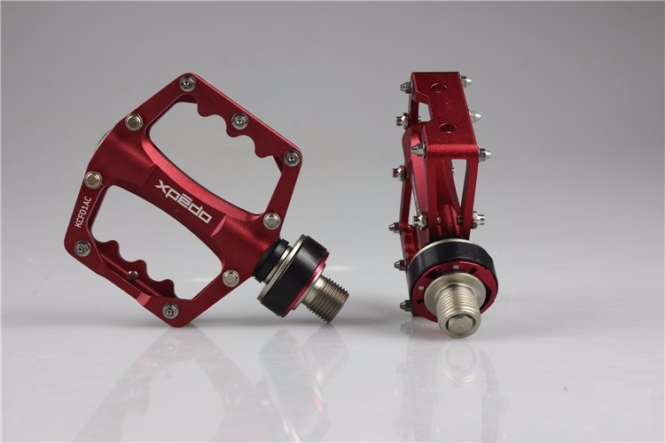

Было решено прикупить педали с системой быстрого съема Wellgo xpedo kcf01ac:
https://ru.aliexpress.com/item/Wellgo-Xpedo-KCF01AC-Ultralight-Bicycle-Pedals-Quick-Release-Cycling-Aluminum-Alloy-Road-Bike-Pedals-Mountain-Bike/32810389133.html
По результатам эксплатации можно сказать что брать их не стоит.
Из положительных сторон можно привести хороший внешний вид и значительно больший съэкономленный объём по сравнению со складывающимися медалями.

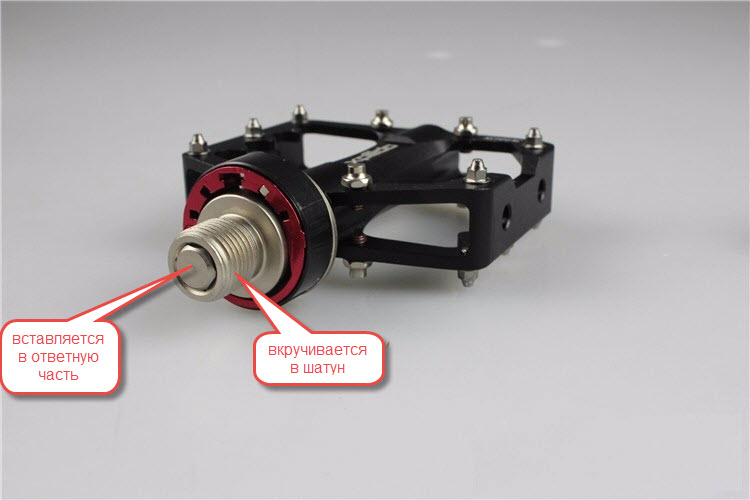

В недостатках маленький размер платформ, высокая стоимость, ненадёжный механизм съема педалей, чуствительный к грязи. у меня педаль 2 раза отваливалась из-за неполного закрытия механизма фиксации по причине попавшей внутрь грязи. Также механизм нечётко работает даже начисто, педаль может встать за секунду, или проходится возиться продолжительное время.

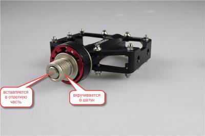

Во вторых смущает меньший диаметр шестигранной оси по сравнению с обычной педалью. Это вызвано тем, что ось педали вставляется в ответную часть, вкрученную предварительно в шатун:

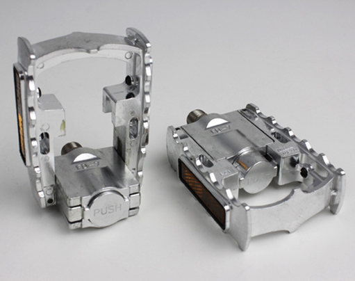

Самые лучшие складные педали MKS FD-7.
проверено личным опытом на многих моих складничках!
Я имею ввиду сравнительный опыт с другими педалями.
Во первых отличное японское качество! Крутятся как настоящие педали, без люфта. И самое главное, сам механизм складывания. Вместо того чтобы нажимать всю педаль, нажимаем только кнопку, не пачкая при этом всю руку, и усилие гораздо меньше прикладывается. Раскладывать вообще можно приноровиться ногой!

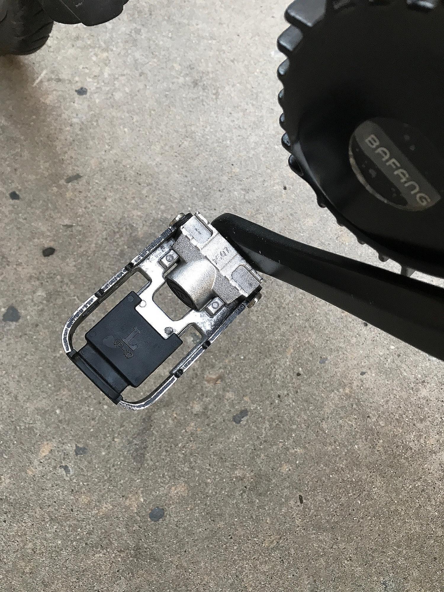

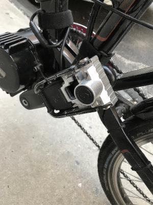

Вот ещё педальки, которые стоят на теперешнем каждодневном складничке:
Название не помню, помню что стоили не так дорого, 21-22 доллара. Не mks конечно, но и не wellgo.. нечто среднее. Из плюсов: подшипники не разбалтываются, как на wellgo. Металл, складываются не так легко как mks, но немного компактнее и только в одну сторону, можно сложить вдоль шатуна и ничего болтаться не будет.
А минус пока только один, на третьем выезде потерял катафотик с торца педали, ещё когда на бромптоне стояли, задел за асфальт на повороте видимо. Они там просто вставлены, а не прикручены. Пришлось убрать все остальные для симметрии.

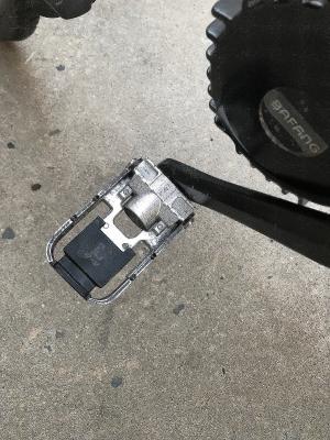

e-scooter

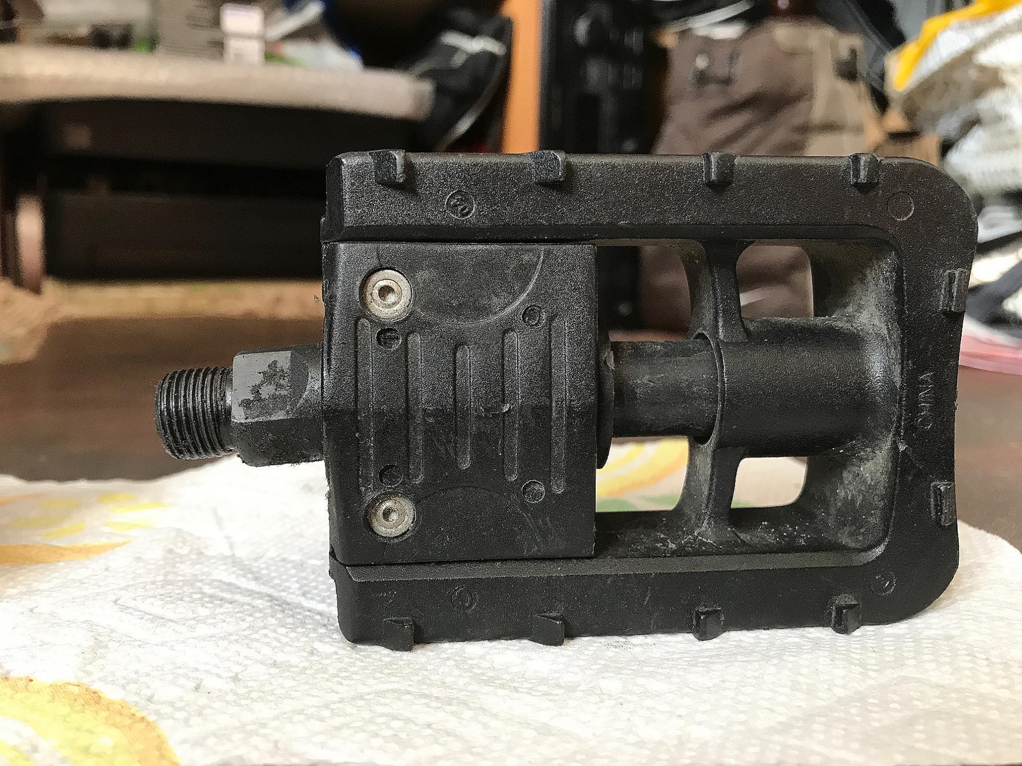

Подниму темку про педали... вот такая педалька, казалась очень прочной и надежной вдруг оказалась полным дерьмом, несмотря на то, что имеет с торца гордое имя suntour. Никаких сверхнагрузок, скорее наоборот, почти не давил на них, и ни стого ни с сего вдруг встала косо и аж подклинивала, еле доехал. На фотке видно что ось криво стоит. Как разбирается непонятно, так что просто на выброс.
