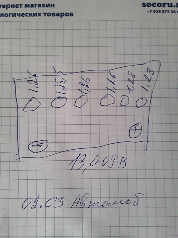

Цитата: WERAS от 02 Март 2025 в 15:52Извините пожалуйста даже не знаю куда писать. в общем зарядил Авто АКБ UNICORN 60 AЧ 580EN который вообще без дел стоял дома с прошлой зимы и ни куда не эксплуатировался,просто стоял. на банках везде был плотность 1,23.поставил на зарядку и теперь стало так
https://i.postimg.cc/qqXj11vP/20180104-140358.jpg
https://i.postimg.cc/L8sNVBKW/20180104-142452.jpg
 вот тут вот какая разница перед мерим общий минус потом плюс что это дает понять .Сейчас на АКБ 13008 в . но в одной банке плотность высоко видать немного покипел.Напругу больше 15в не поднимал.Перед 13,6:14,4:14,7:15 в какие нибудь предложение есть?
SON 96%
SOS 98% 570 АЧ
R 4.81 миллиОМ
