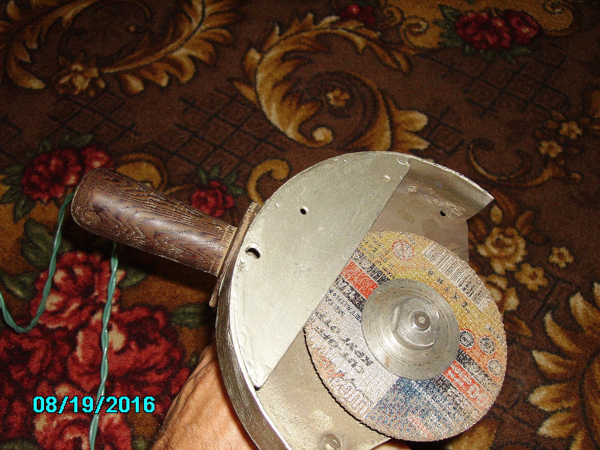

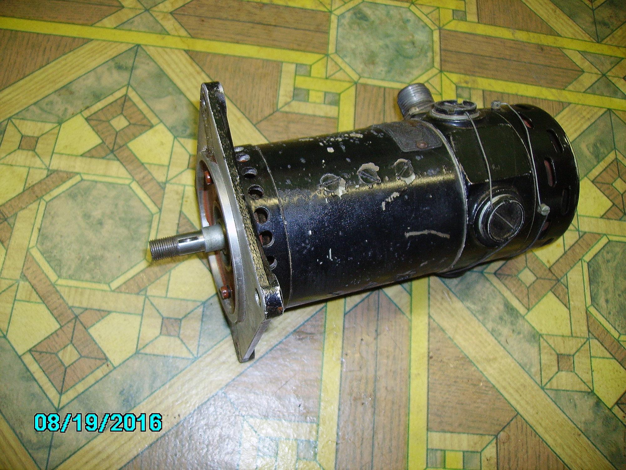

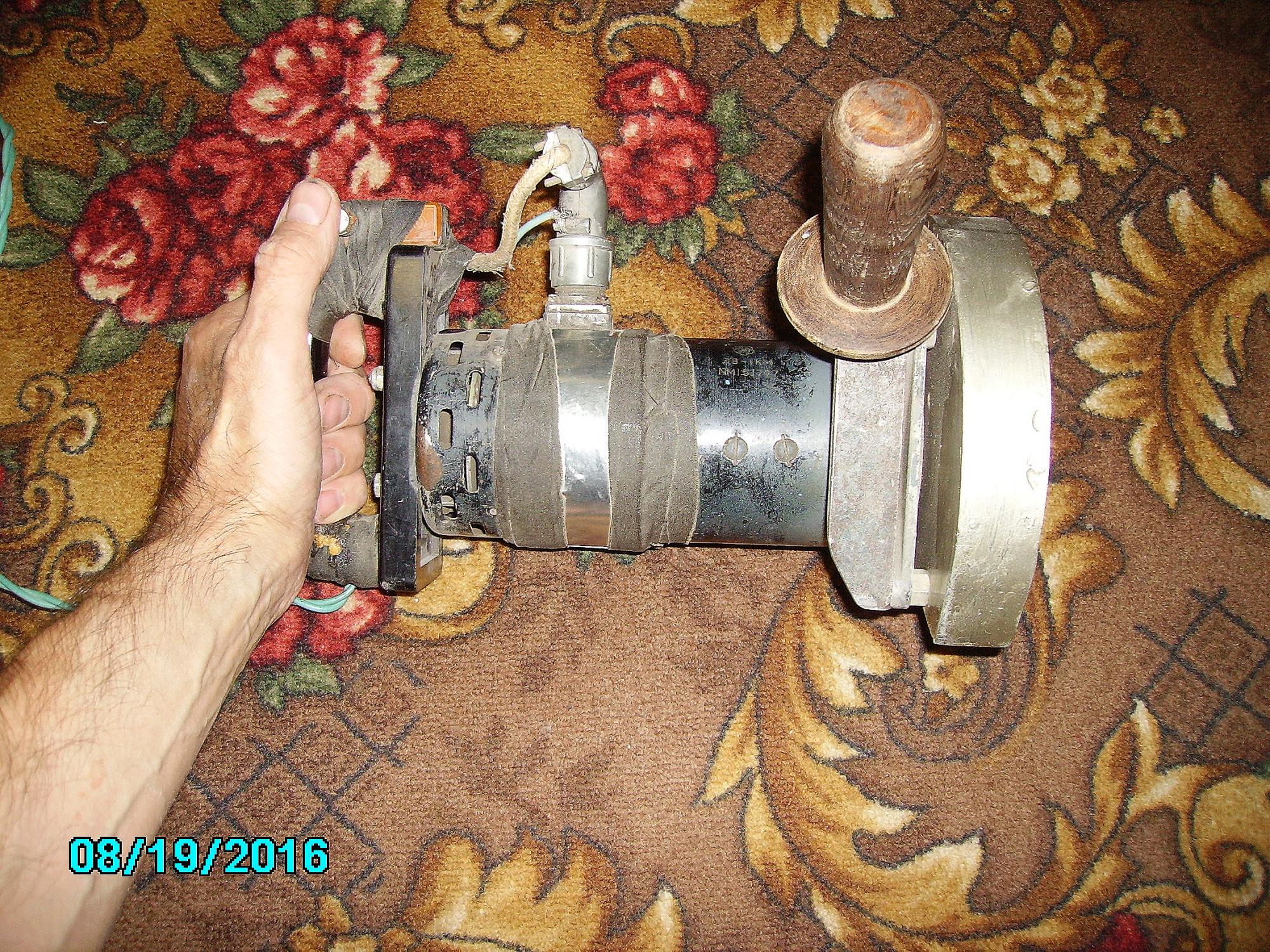

У меня есть мотор с самолета 4-х щеточный на 27 вольт, мощность точно не знаю, примерно 300 ватт. Для детской машинки в самый раз.
Из такого двмжка я давно болгарку сделал, в пике 900 ватт потребляет. Движок тяговитый и надежный, производство СССР для военной авиации.
Работает и от 12 и от 24 и от 36 вольт ( болгарка лучше от 36). Для машинки можно 12 и 24вольта.
В общем могу продать, я раньше самокат хотел сделать, но не до него, лежит на работе года 2-3.
