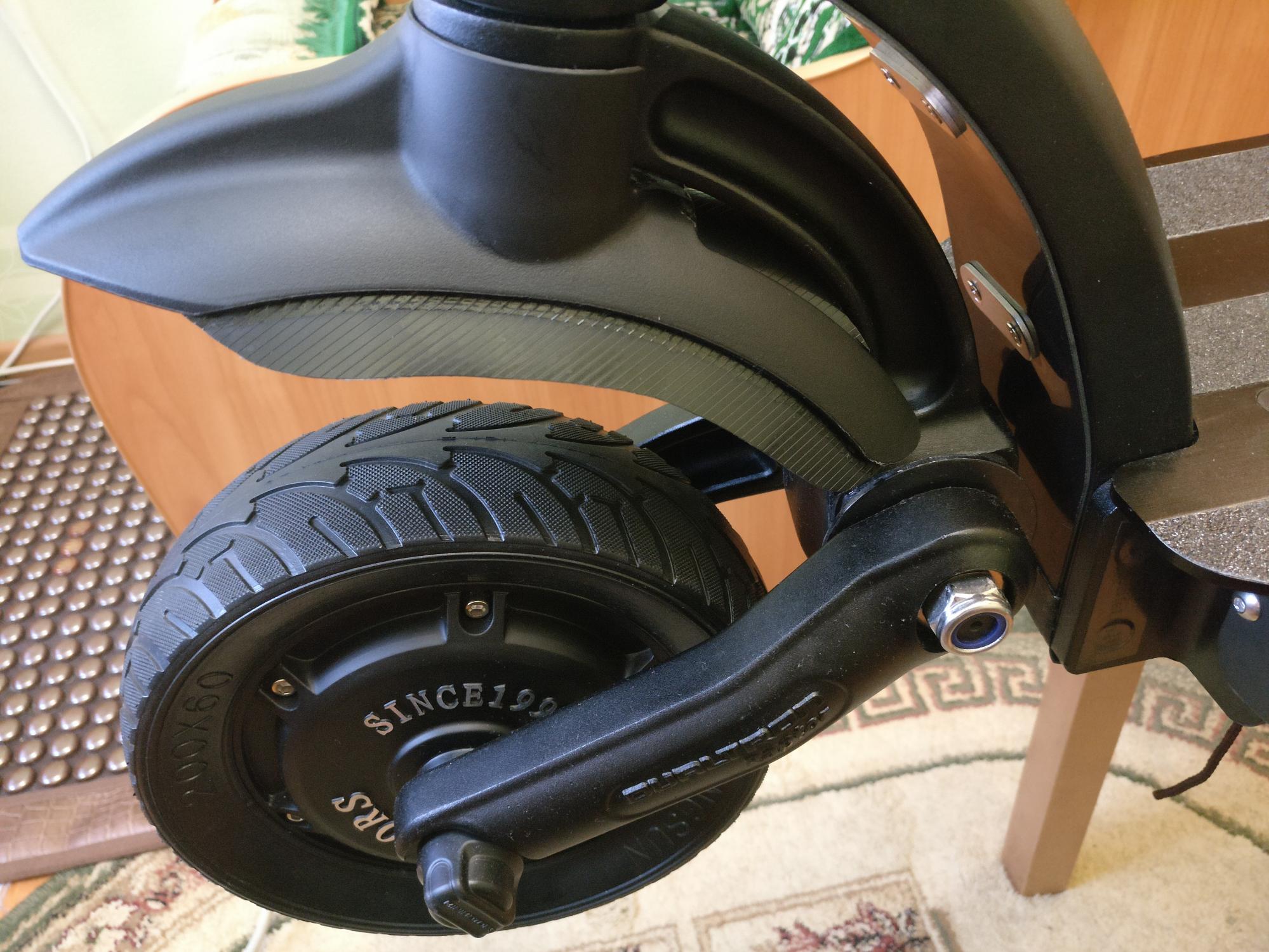

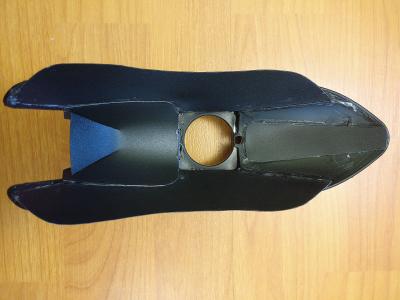

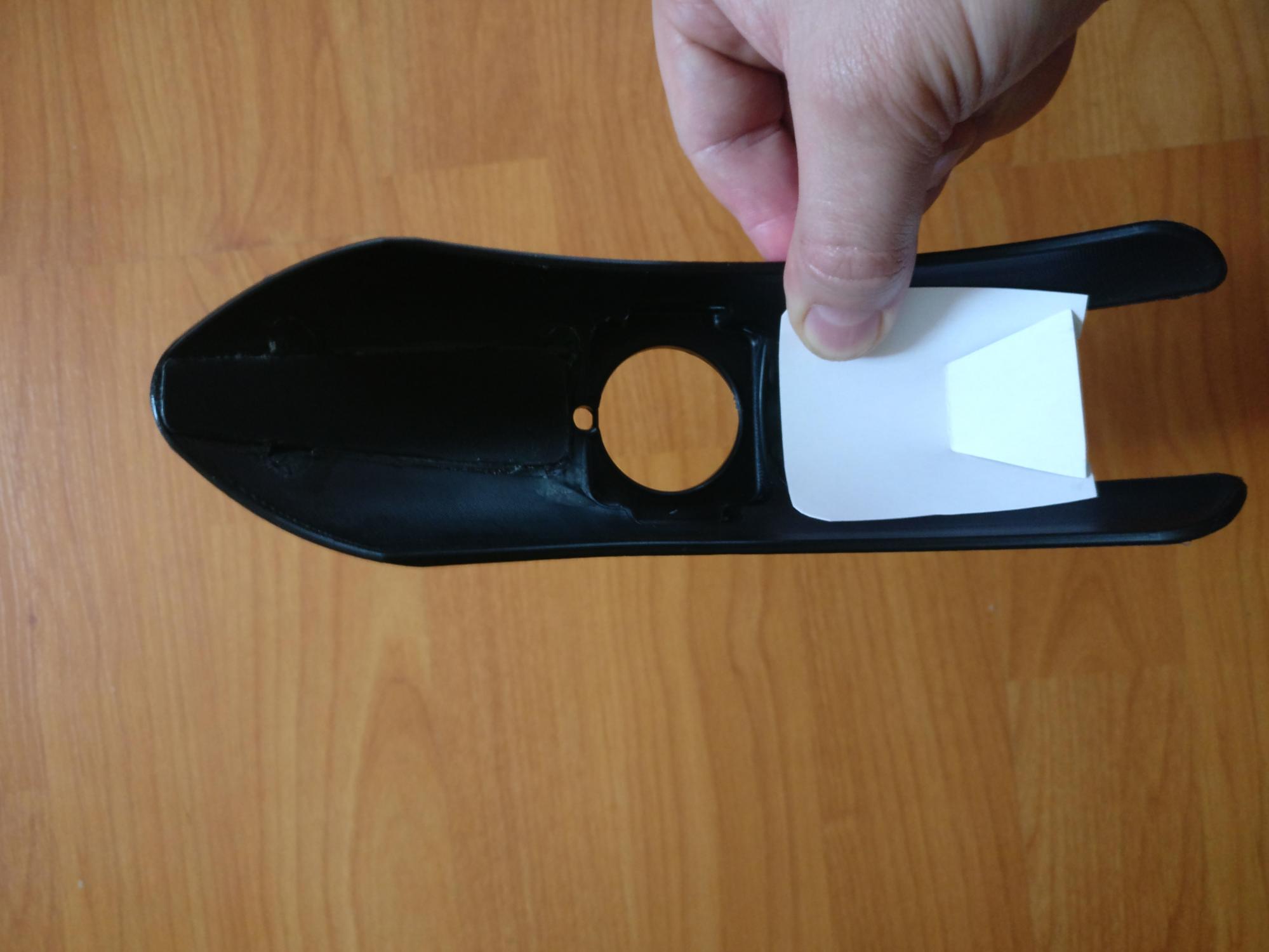

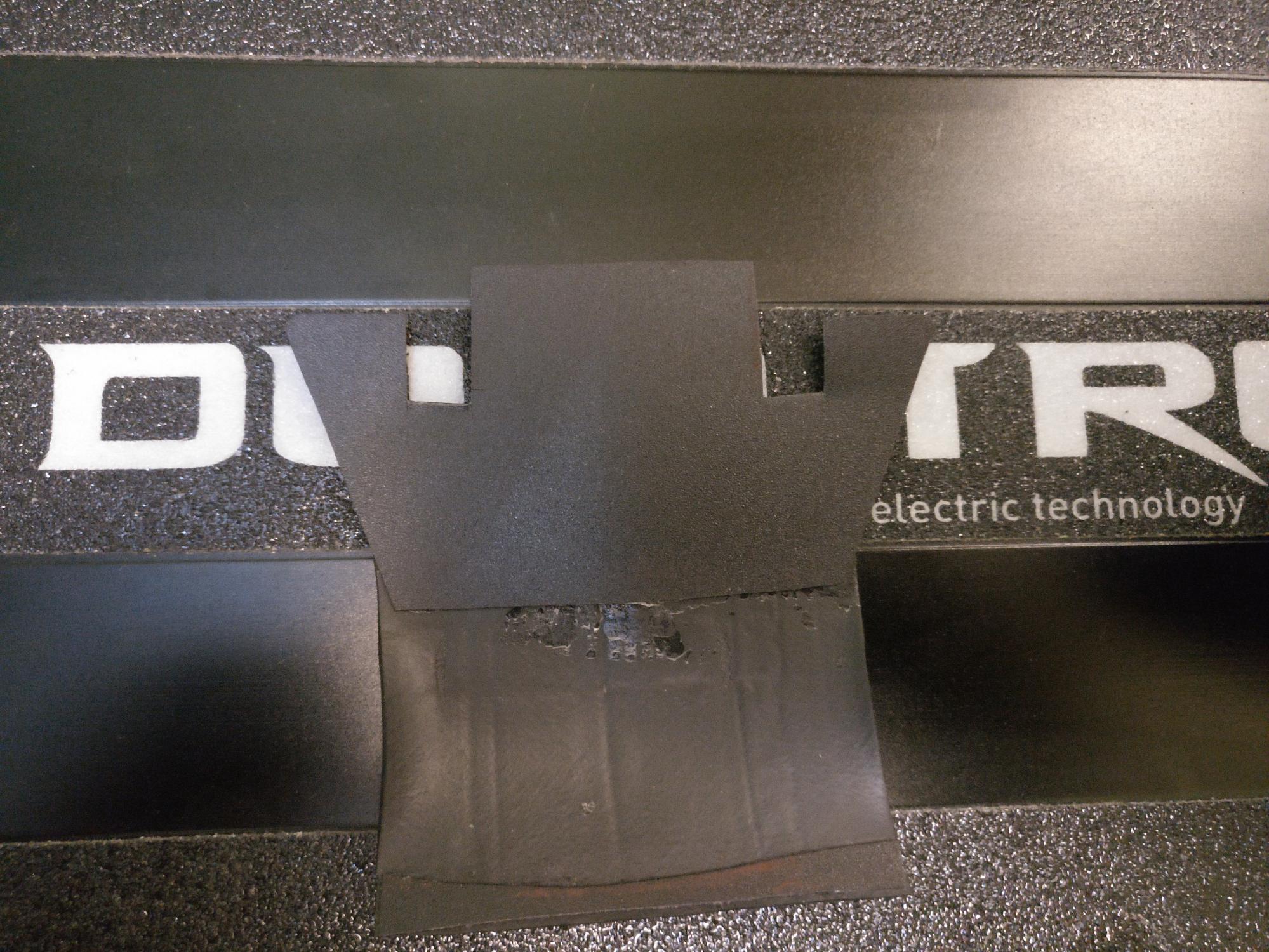

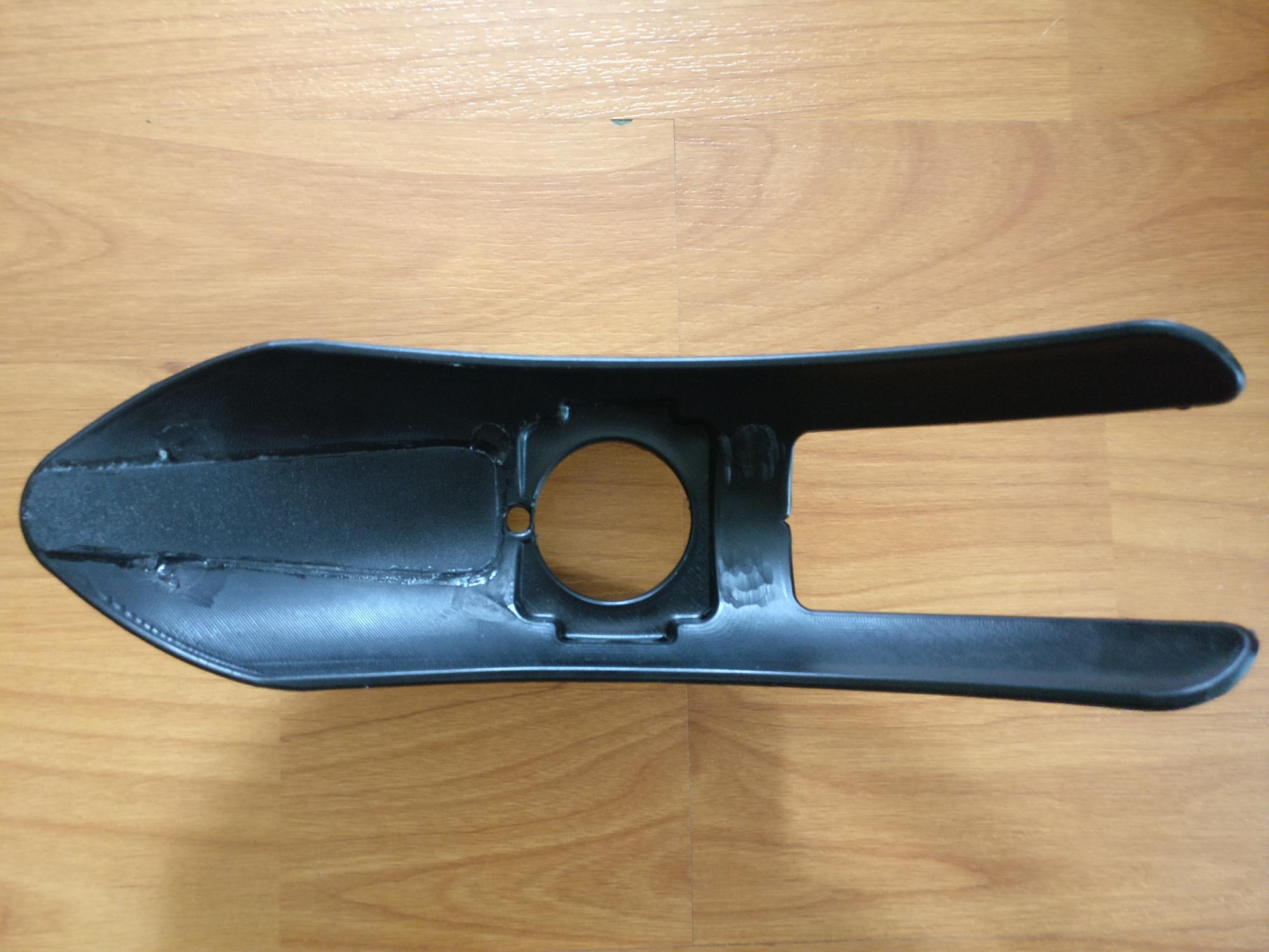

Решил модернизировать родное переднее крыло. Довольно быстрый и не затратный вариант. Всё что понадобилось - чёрная папка, супер Момент, и немного возни с вырезанием и чертежами. Для начала заделал дыру в передней части крыла. Чтоб грязь и песок туда не забивались.

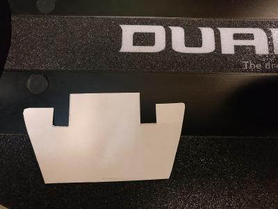

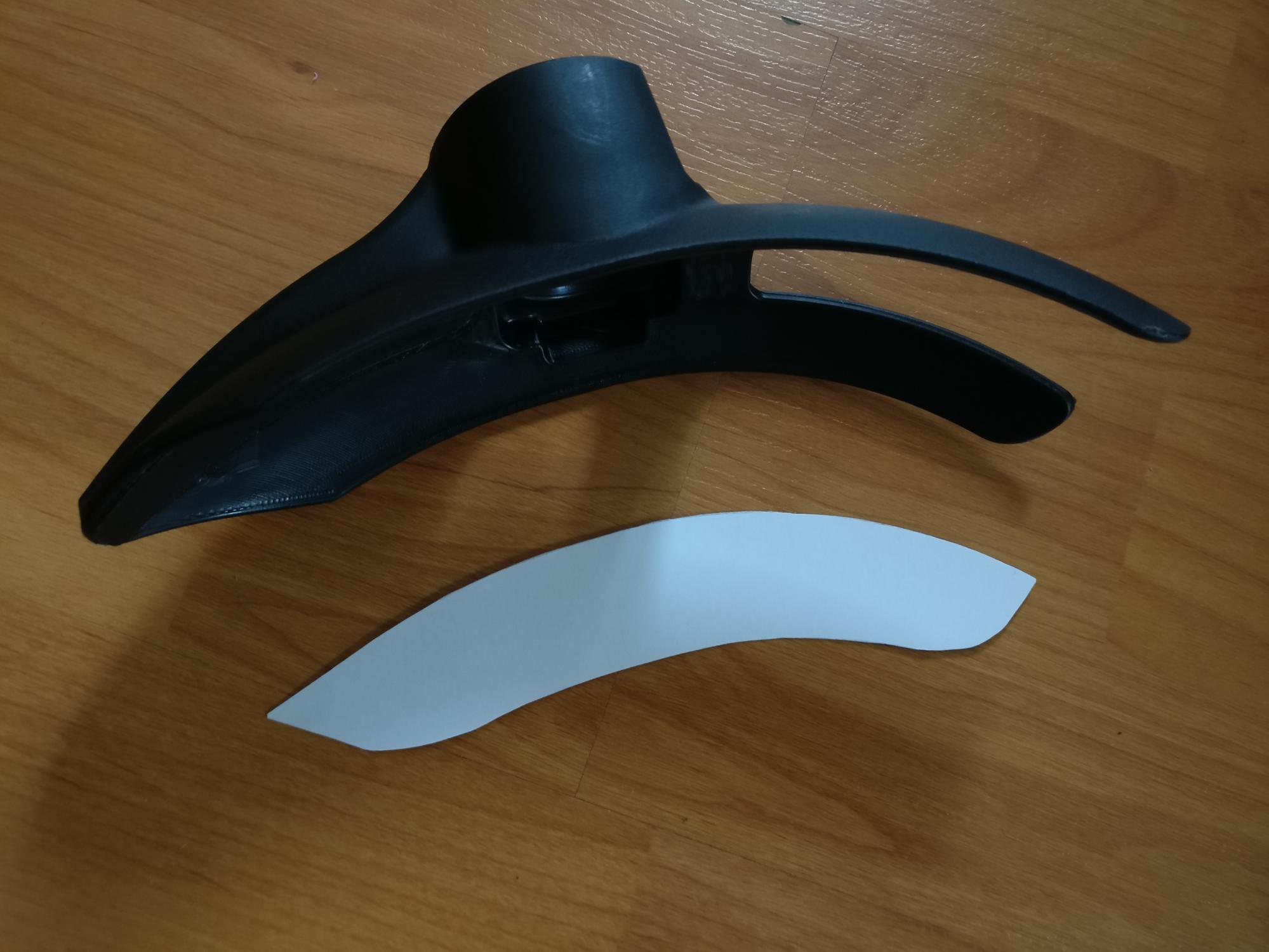

Далее замерил, и вырезал примерочные заготовки из картона.

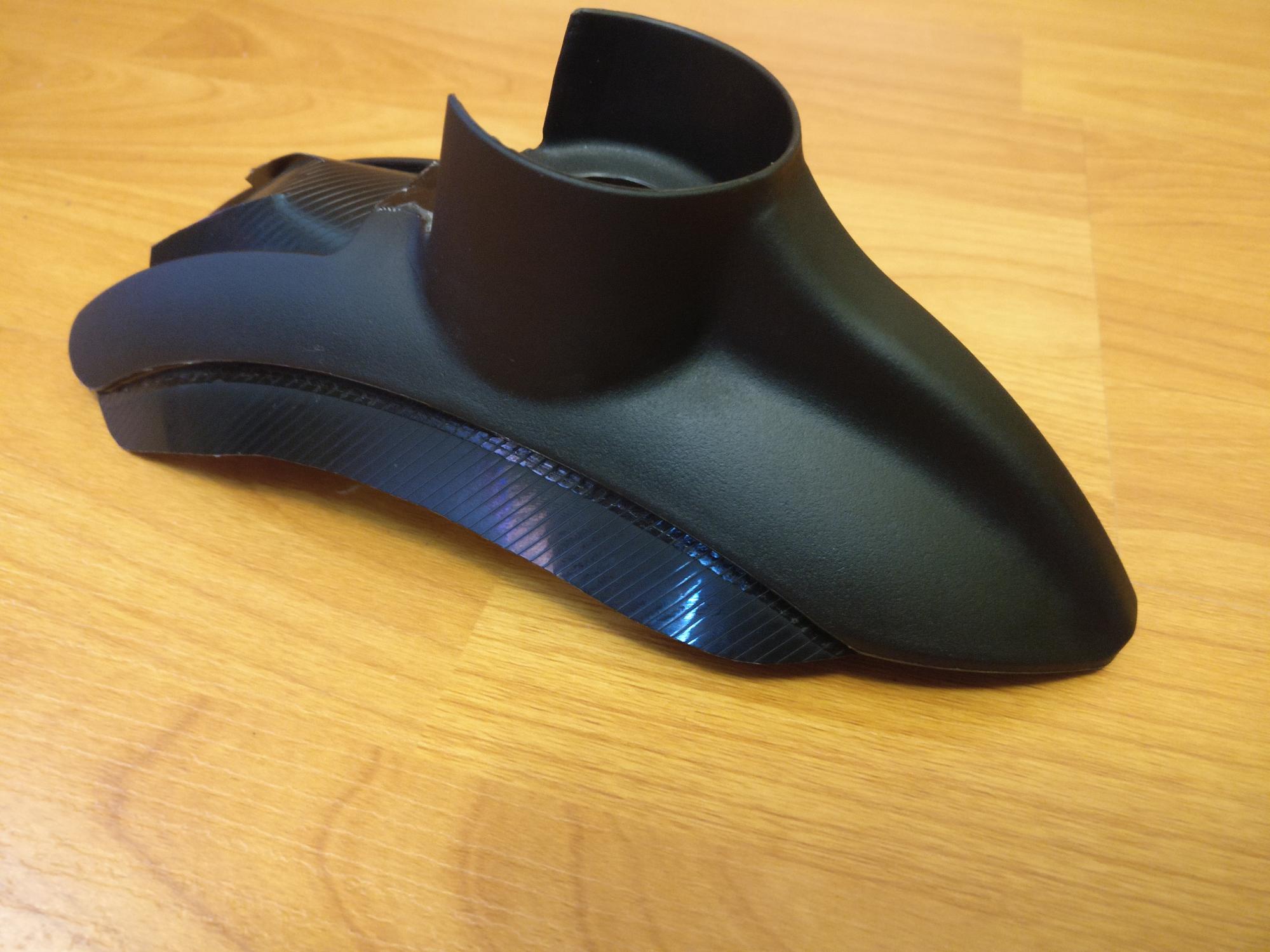

По ним вырезал куски уже из папки.
Ну и собственно приклеил.
Теперь крыло стало гораздо шире, и от брызг хоть как то защитит. Ну и щелей не будет этих сверху крыла.
Да, метод не радикальный, но я по большей части буду избегать дождя, или по крайней мере ливней. Так, по мокрому асфальту прокатиться можно, или под мелкий дождь, избегая лужи. К тому же, я хочу по возможности сохранить стоковый вид самоката.
Мож кому пригодится.
Ну и потом надо будет брызговичок на нижнюю часть сделать.

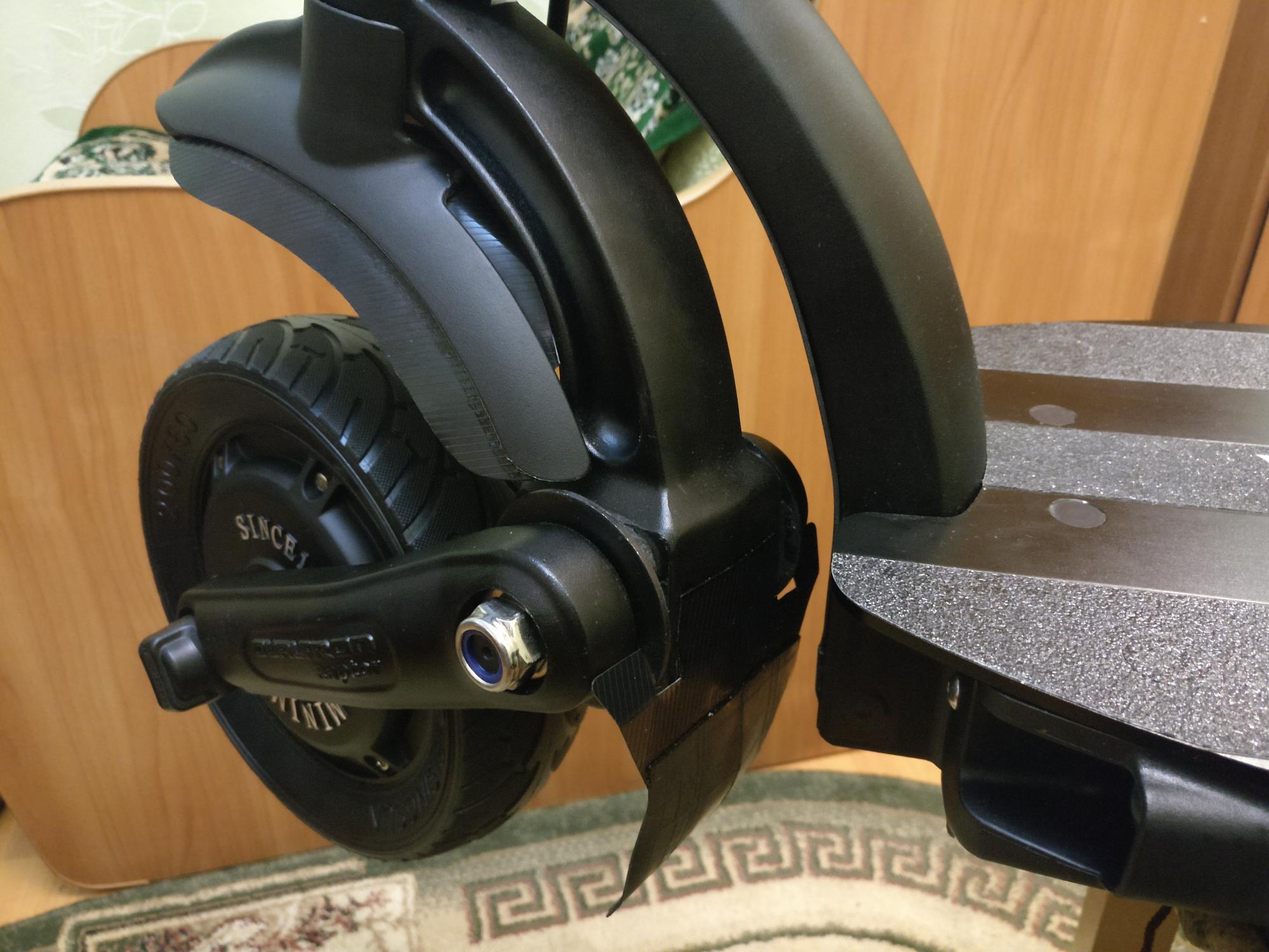

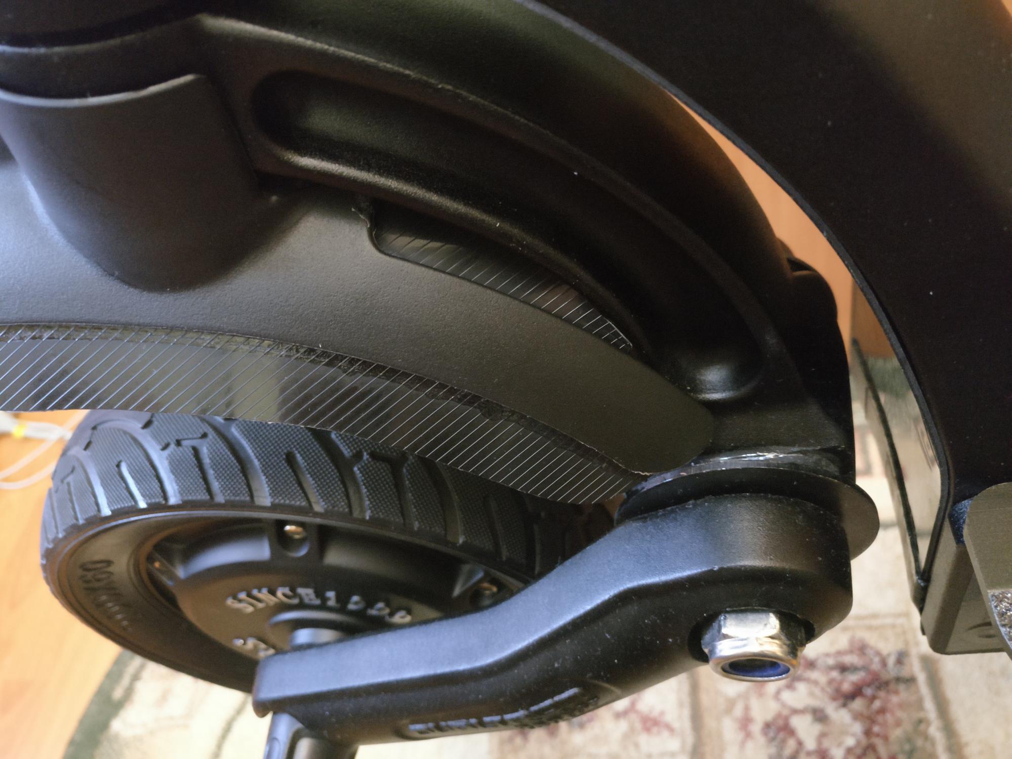

ElectroN05
Так, а вот собственно и брызговик.
Верхний кусок из папки, до уровня низа дэки как раз, дальше резина мягкая. Чтоб не сломать об бордюры.
