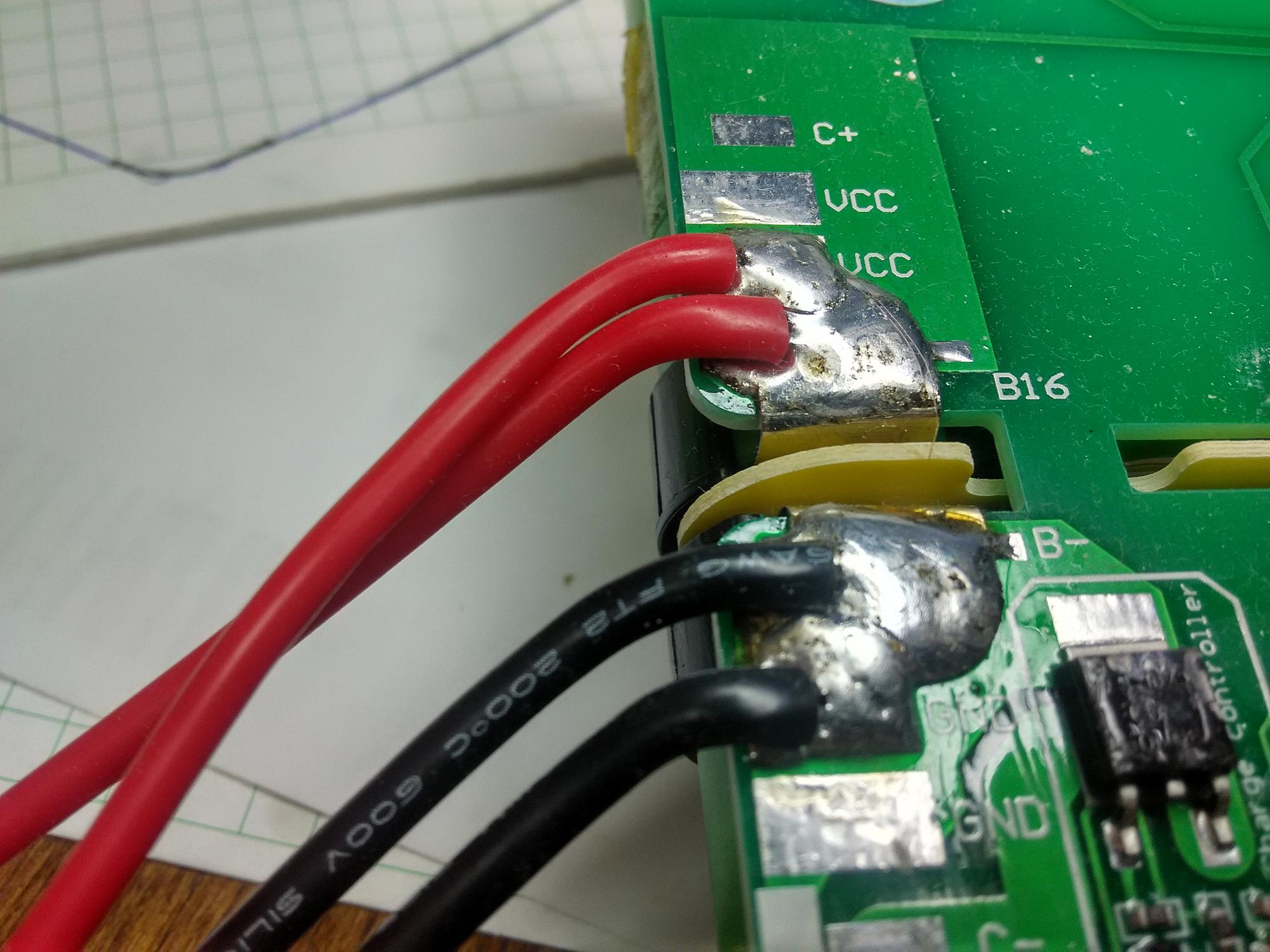

[user]Diman_81[/user], возможно, пройдет еще несколько лет и готвей догадается сделать такую инновацию.
LEE4ER
[user]Diman_81[/user], эта перемычка сгорит от тока ближе к 80-100А и выше (зависит от длительности) и там не важно, варит юзер батареи иле нет , т.к. это нештатная ситуация, которая требует квалифицированного вмешательства/ремонта.
Обидно конечно будет, если замкнет фазы и вместе с контроллером погорит еще и батарея, но это все равно уже большая проблема, поэтому проконтролировать состояние батареи лишним не будет. А предохранитель можно и самостоятельно впаять :pardon:
А вообще далеко не все производители ставят плавкие вставки и я бы даже сказал что таких единицы ;bw:
trya

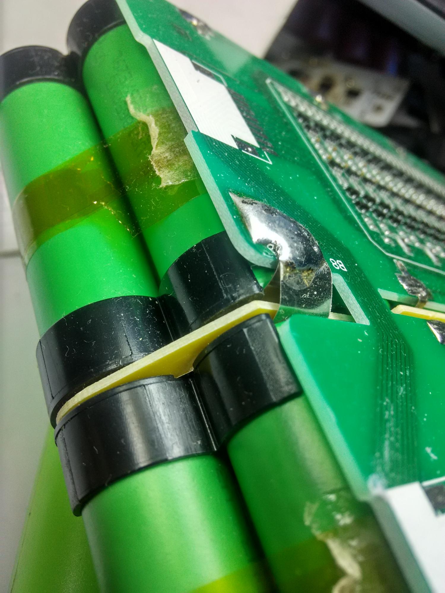

[user]LEE4ER[/user], так ты считаешь, что не надо впаивать толстый провод превентивно? такое выгорание произошло у двоих уже, насколько я знаю, а третий разобрал батарею и увидел вот такое:
Airwheel X8, Gotway MCM2s, IPS A130, Inmotion V8, Inmotion V5F+, Kingsong KS18A, Gotway Mten3
WaveCut
Так дело ж не в проводе а в никелевых лентах тонких и больших токах, текущих по ним. Мне кажется это говорит о другой, более серьезной проблеме в тех. дизайне колеса
LEE4ER
[user]trya[/user], если "усиливать" тот переход, о котором выше была речь, то нужно и плюсовой/минусовой контакт от ленты припаиваемый к БМС, так же усилять, т.к. гореть тогда будет в том месте.
Вообще же, при штатной работе, лента не должна перегорать. Греться, да - может и будет, т.к. сечение в двух-трех местах, меньше чем нужно было бы. Собственно картина с прожженной термоусадкой знакома ,даже когда батареи не горели и никаких замыканий не было.  Проблема чаще стала проявляться, когда стали ставить мощные моторы.
В общем перегоревший кусок ленты на плюсовом разъеме видел часто и естественно требует ремонта по месту.  Превентивно я бы доделывать ничего не стал

что касается надежности - о сгоревших контроллерах я не слышал, было несколько случаев сгоревшей перемычки между  батарейными блоками.
если MTen3 рассматривается исключительно как транспортное средство - то вряд ли у него есть преимущество перед 14/16/18 колесами: вес приличный, да и размер не такой уж миниатюрный (не во всякий рюкзачок влезет). Это колесо больше для кайфа, чем для езды по делам :)
Ripido
[user]trya[/user], кстати, да.. непонятная загадочная история с перемычками :(
WaveCut
на инофоруме писали, что конфиг батареи таков что весь ток через перемычку идет, тут косяк
LEE4ER
Так оно и в других батареях идет через перемычку :-)
И хотя в ходе эволюции они стали пошире, но весь вопрос с снимаемом токе. Раньше моторы не могли столько кушать и контроллеры возможно не прокачивали столько, плюс возможно элементы не способны были, а теперь вот для сборок 2P стало не хватать и это все вопрос эволюции - рано или поздно еще усилят.
Для готвея видимо за счет того что мощность системы искусственно практически ничем не ограничивается, все конструктивные недоработки проявляются в ходе эксплуатации пользователями. Это же было и с фазными коннекторами и с добавлением силовых мосфетов...  Но тут если хочется иметь тру пауэр между ног, то нужно понимать и принимать эти риски. Если риск не приемлем, то выбираем продукты брендов, которые "программно" ограничивают свои изделия.
И кстати не раз встречал отгорание вот этой "перемычки" на плюсе (не только в готвеях)
