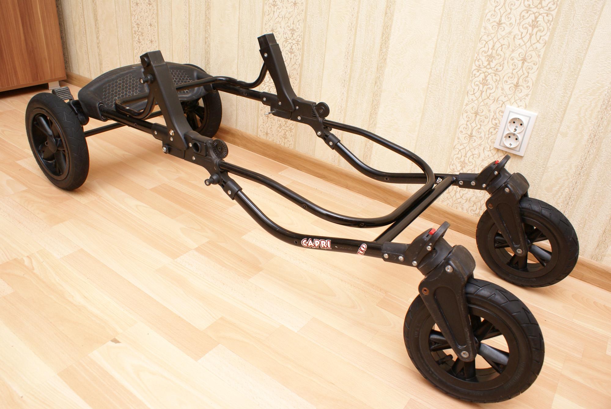

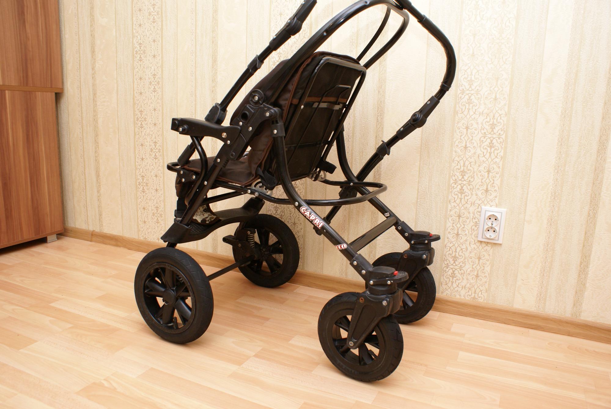

Делать буду из детской коляски трансформера.
Купил на одном сайте рекламных объявлений коляску с надувными колесами за 500 руб!!!

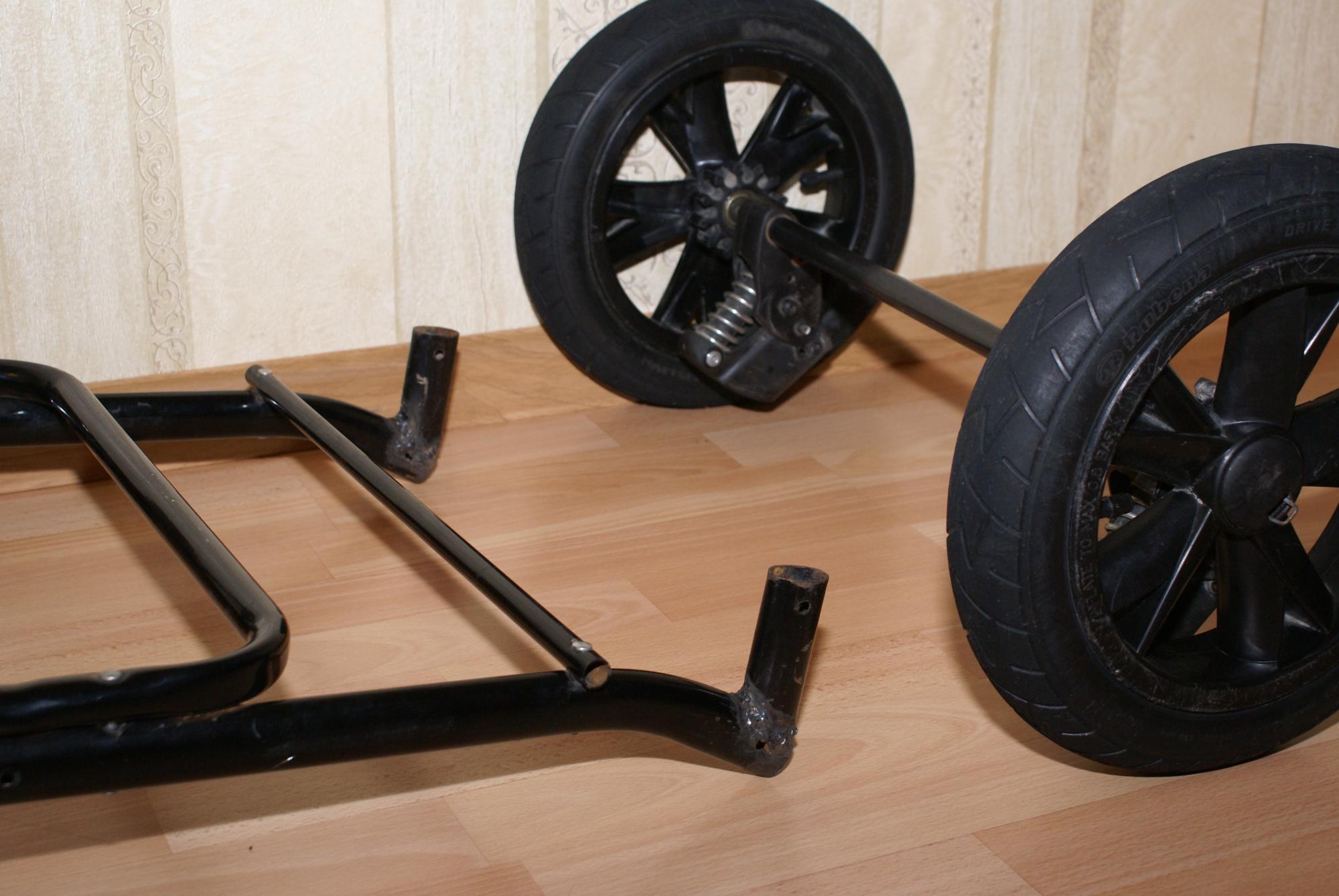

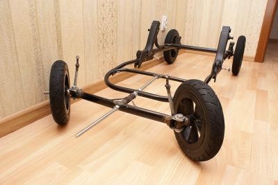

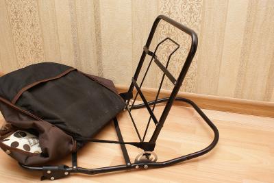

Если снять всё лишнее то получим

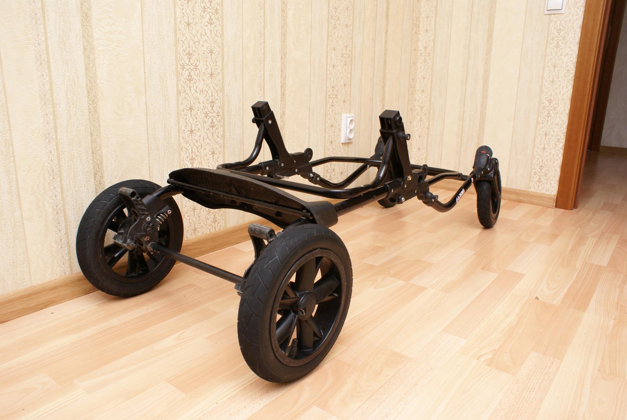

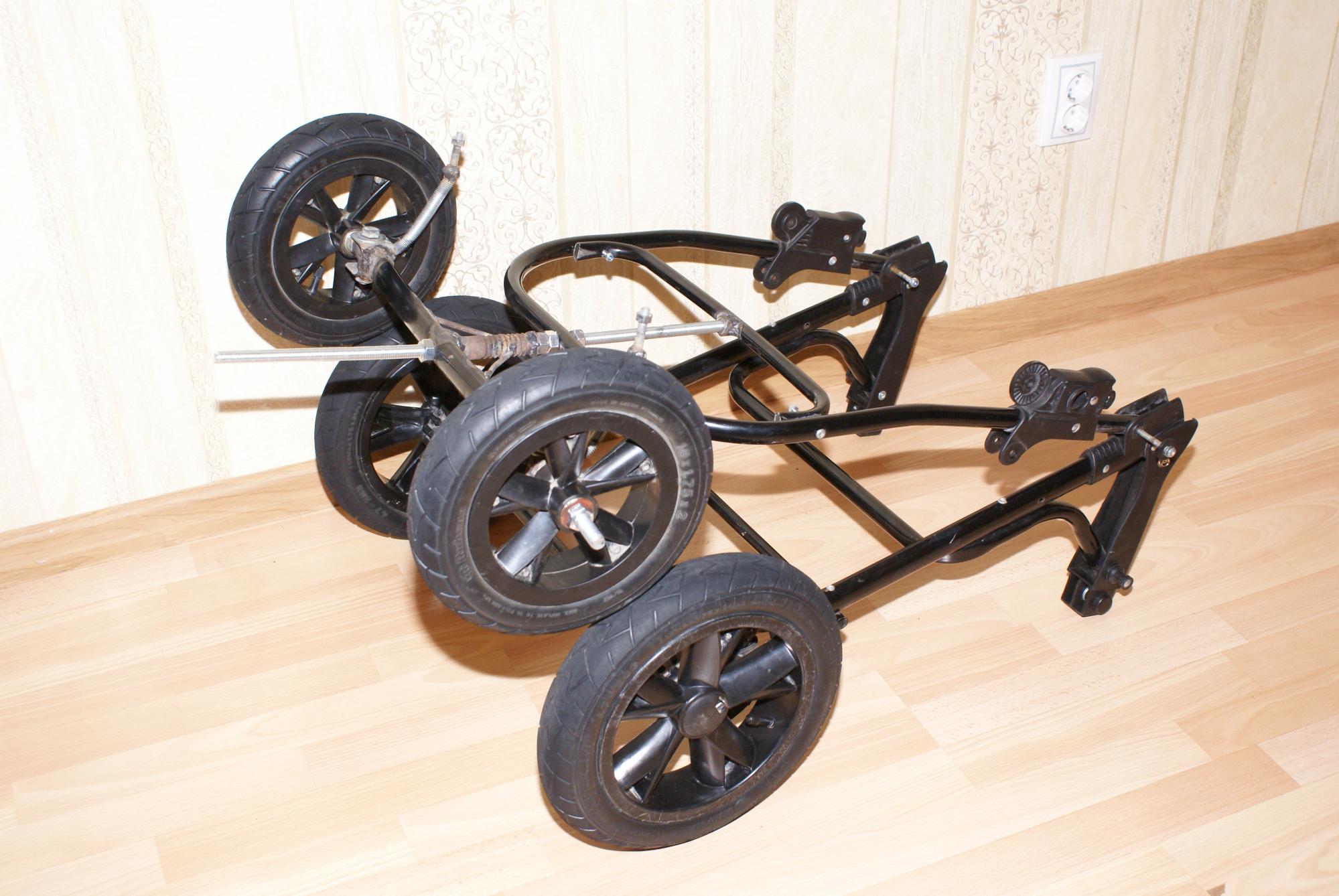

На следующий день едем на дачу - нужно немного переварить, там естественно не до фото, и делаем вот так

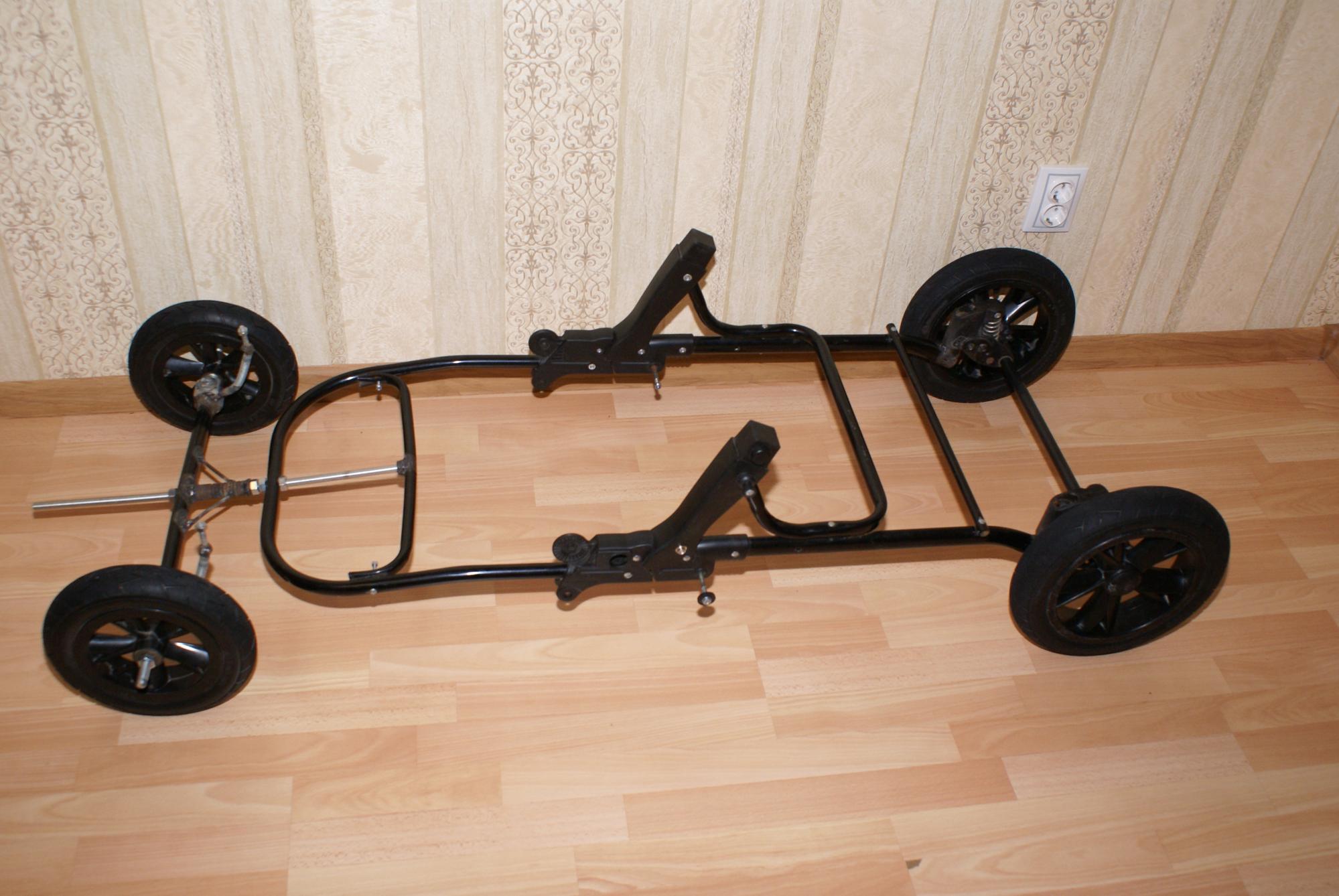

Задняя подвеска готова, подрессоренная, оставляем колясочные рессоры.

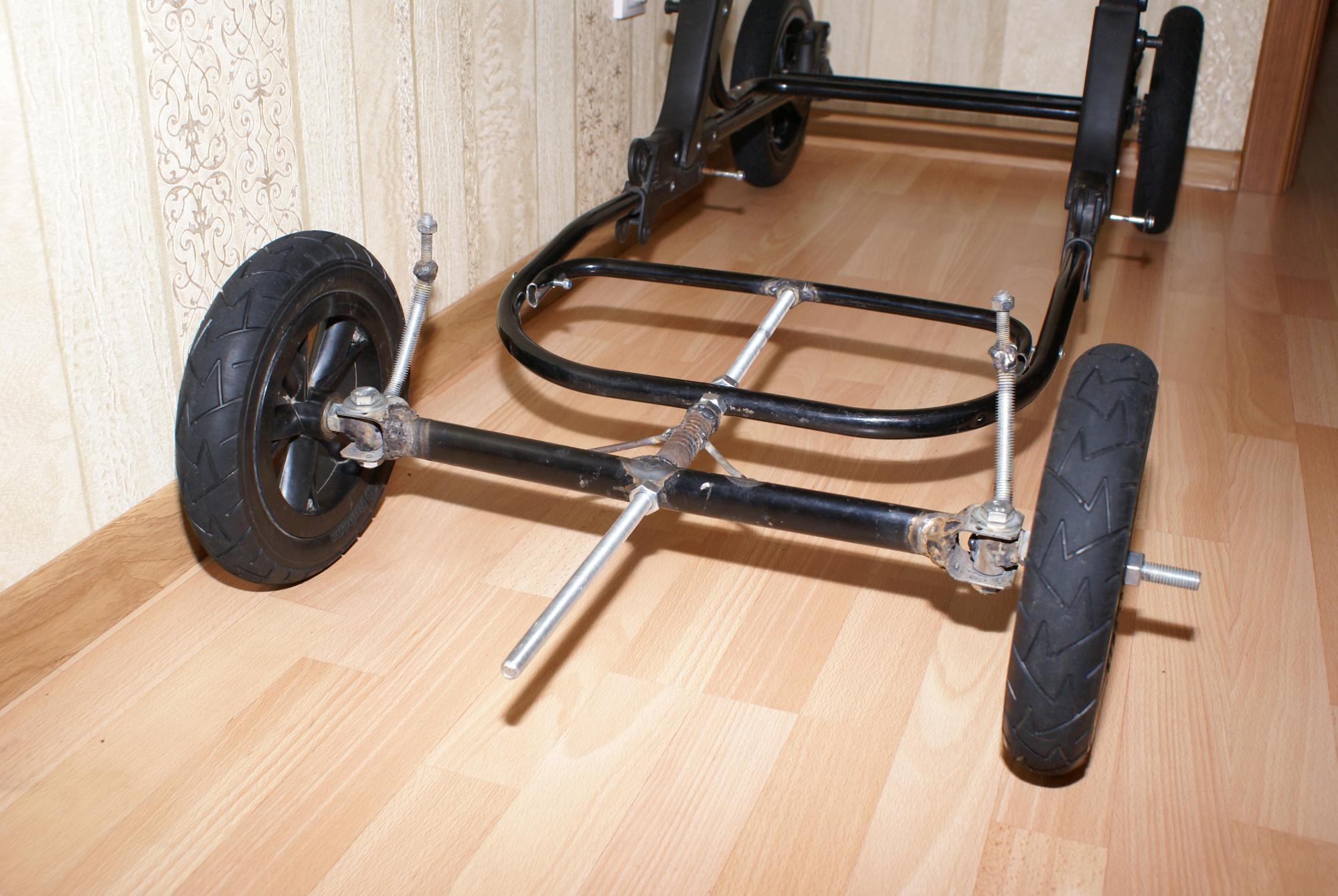

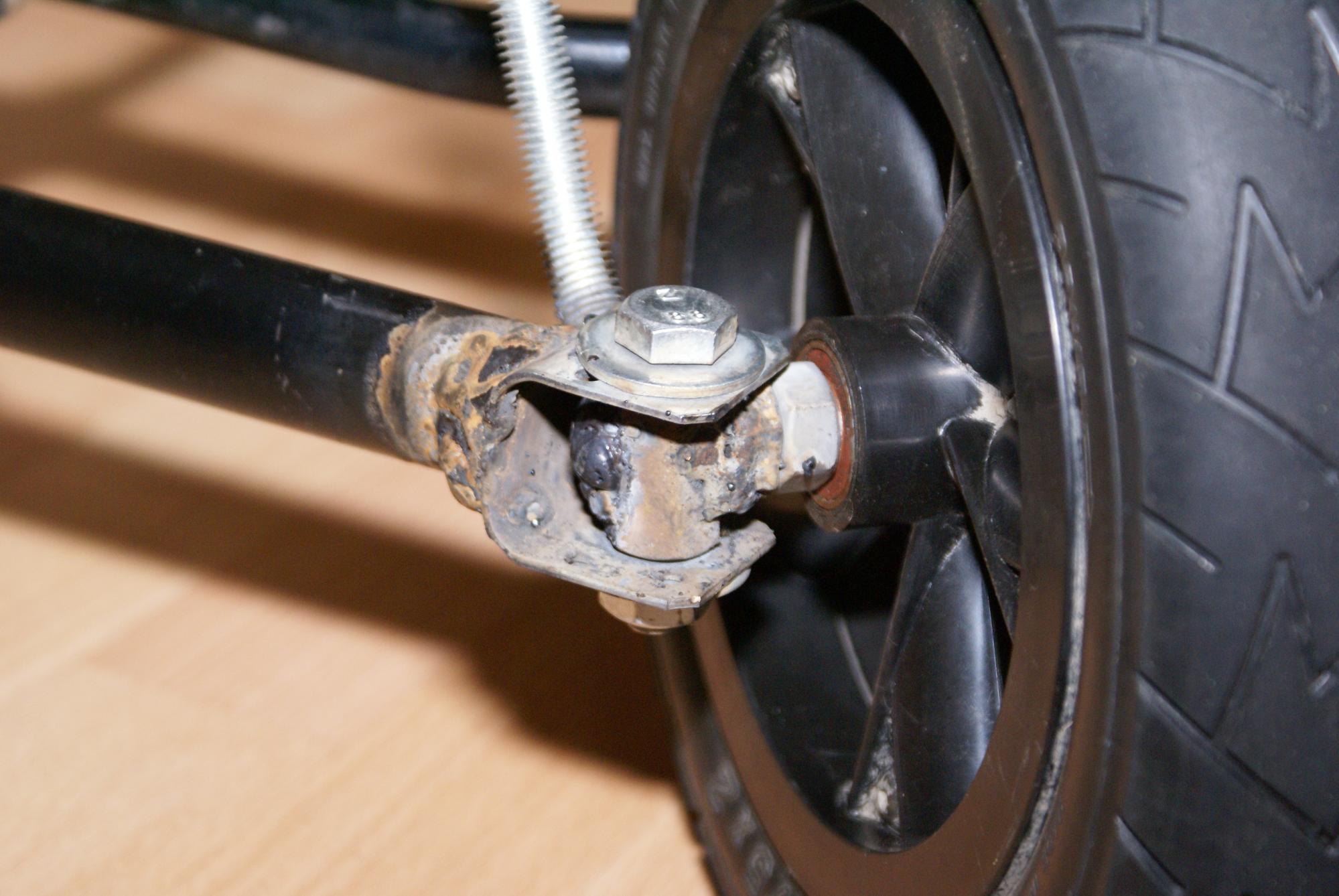

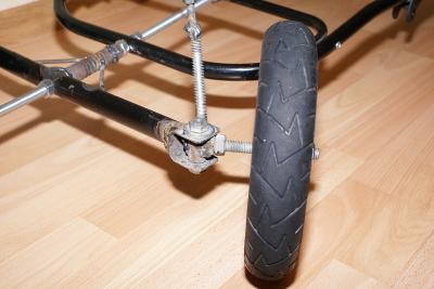

Теперь передняя подвеска - делаем качающуюся балку.

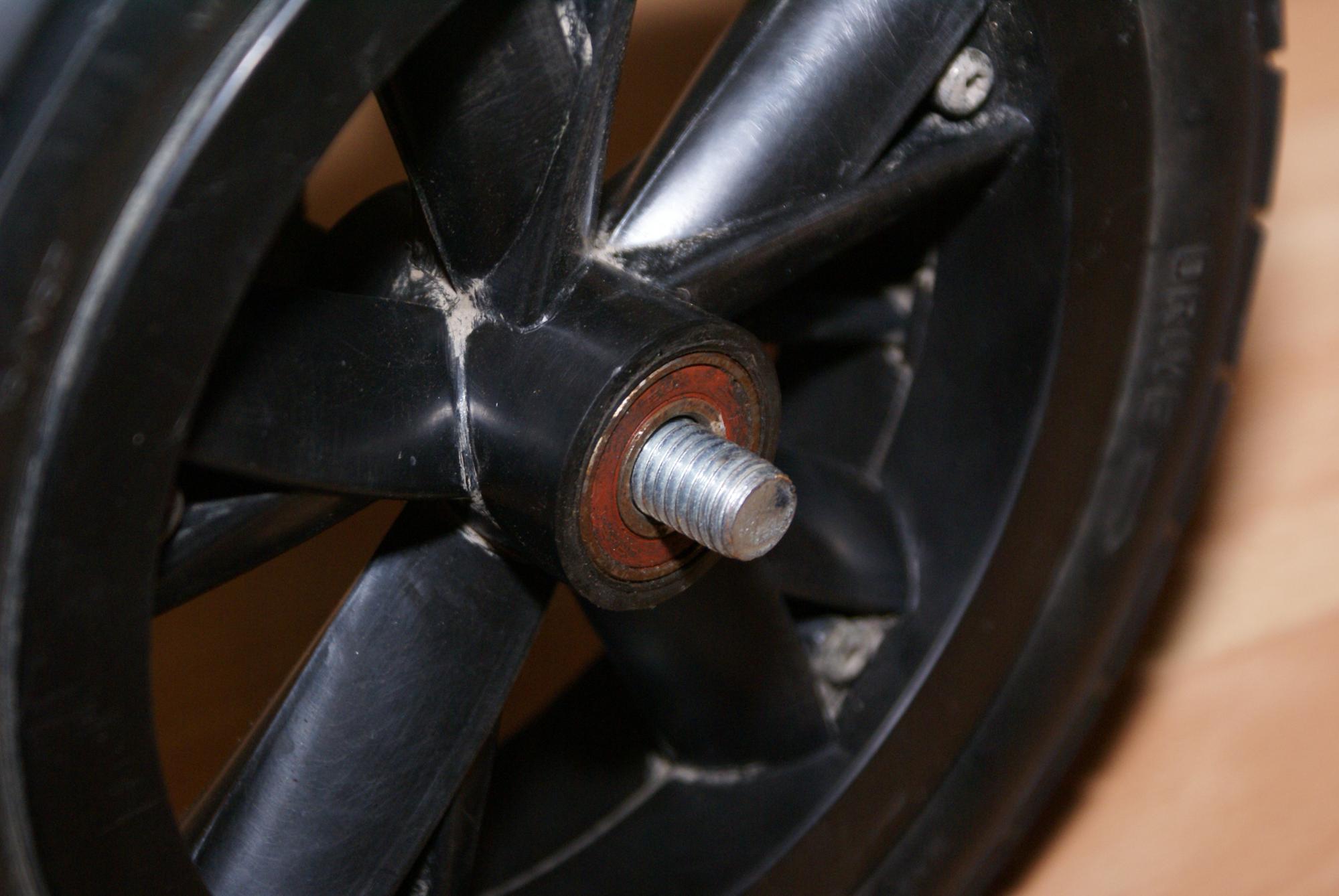

Передние ступицы сделаны из удлинителя на 10мм и болта на десять. Удлинитель прикручен к какой то пластине которую я купил в ближайшем хоз-маге, помню что размер был 35Х100 с отверстиями на 10, я только согнул буквой П, к удлинителю с торца приварил болт 12мм на 100мм, туда прикручиваются колеса.
рулевые тяги сделаны из шпильки на 12, выгнутой в тисках, сделал небольшой угол акермана так как авто получается длинное
Все колеса имеют по два подшипника 6001 (будут заменены на новые конечно)

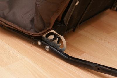

Бонус - авто получается складывающееся - это очень важно для меня, возможность перевозить

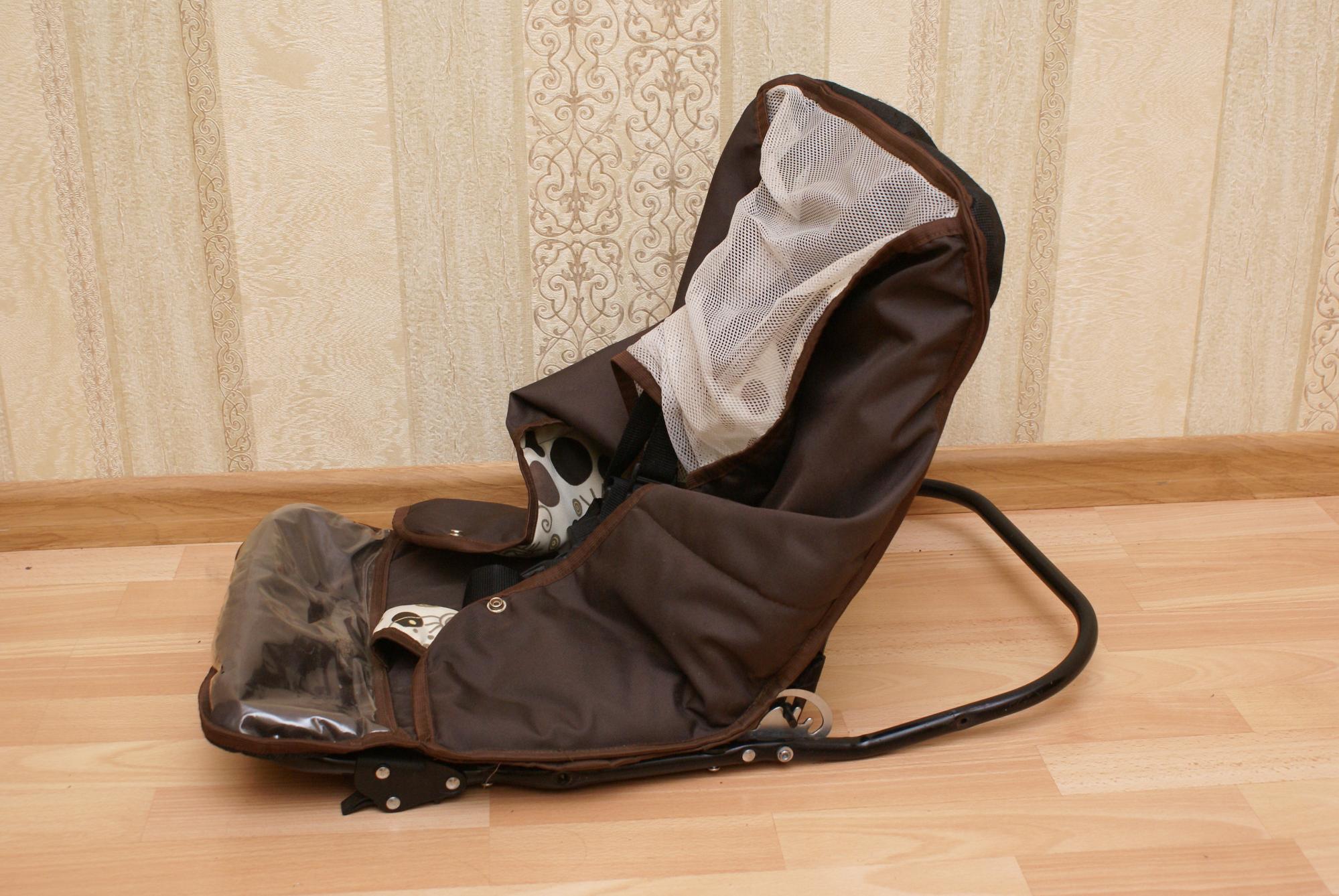

Сиденье будем использовать тоже колясочное, тем более что оно имеет регулировку и складывание

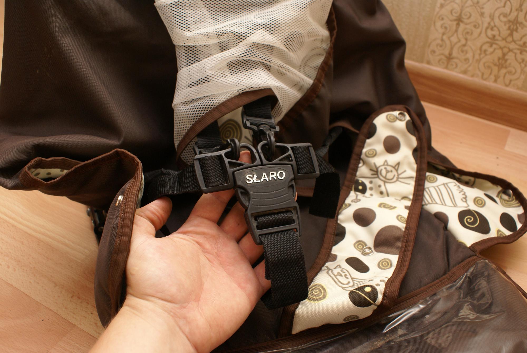

И опять же пяти точечные ремни безопасности
А вот так примерно будет выглядеть авто с сиденьем
бОльший вес будет приходится на задние подрессоренные колеса,
размер задних колес 29 см, передних 24, давление 1 атм.
Передняя балка держится на шпильке 12мм. Прочности вполне хватает, наступаю ногой, рама выдерживает и самое главное рама эластичная и гибкая.

вес рамы с сиденьем и колесами примерно 7кг
Все соединения пока временные, длинна авто ещё не точная - когда посадим дитё там будет видно - делать короче или нет.
Укоротить очень просто.
всё будет покрашено
За сварку не пинайте - пианист играет как может :-), трубки тонкие - 1мм

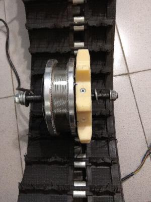

А это уже готовый результат. Скорость 12 км час по прямой на 12в. свинцовом аккумуляторе 2017год
2018 год на литиевом аккумуляторе 16в 34ач, скорость 15 км/ч пробег не менее 20км на одном заряде

Цитата: Владислав-Подольск от 14 Авг. 2017 в 13:15
:-)  оригинально.... из коляски.....такого еще не было. Угол поворота понравился .
У нас была коляска с такими же колесами - стабильно раз-два в пес  прокалывало  камеру.
Закупитесь камерами... а они не дешевые как выяснилось.  Всякие там антипрокольные герметики не работают. Я проблему решил так-в покрышку влезло три камеры - две проколотые и одна хорошая. Только после этого  о проколах забыл.
Да, у этой тоже было спущенное колесо - заклеил.
У меня давно есть такой наборчик - клей и специальные заплатки для заклейки колес, так что если проколем - быстро заклеим.
Я сначала тоже заморочился в солитворксе, разработал раму из квадратной трубы, потом посмотрел объективно на этого монстра и понял что - тяжело - дорого - долго реализуемо
И полностью изменил подход к проэктированию, и теперь пол дела уже готова, может в этом году дитё уже покатается

Alex_mac
меня терзают смутные сомнения....
коляски обычно хлипкие. а тут еще и складная рама.
плоховато это все как то.
я для пластикового трицикла усиливал основание уголком алюминиевым, а тут все почти из бумаги. коляски сами по себе разваливаются.
ILYANOV
Рама что потолще имеет размер 20Х30 мм овал, толщина 1 мм сталь.
Что потоньше труба диаметром 20мм
Я ногой наступал достаточно сильно - держит, не вставал конечно
моего выдержит точно, мой сынуля не крупный
если будет ломаться переделаю, буду смотреть где тонко
но моё чутьё подсказывает что не сломается.

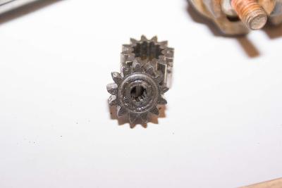

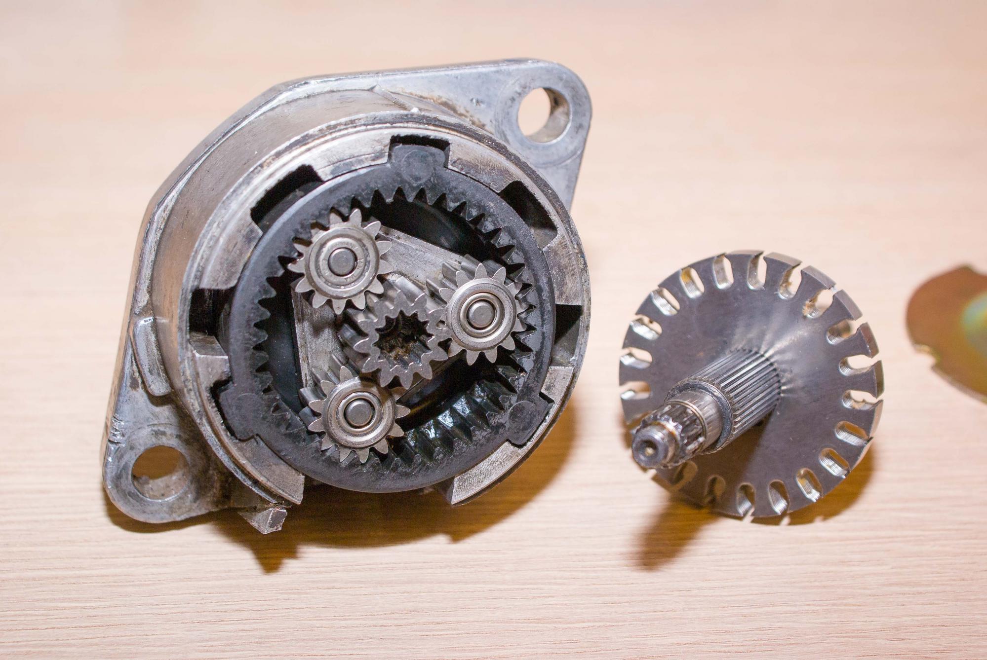

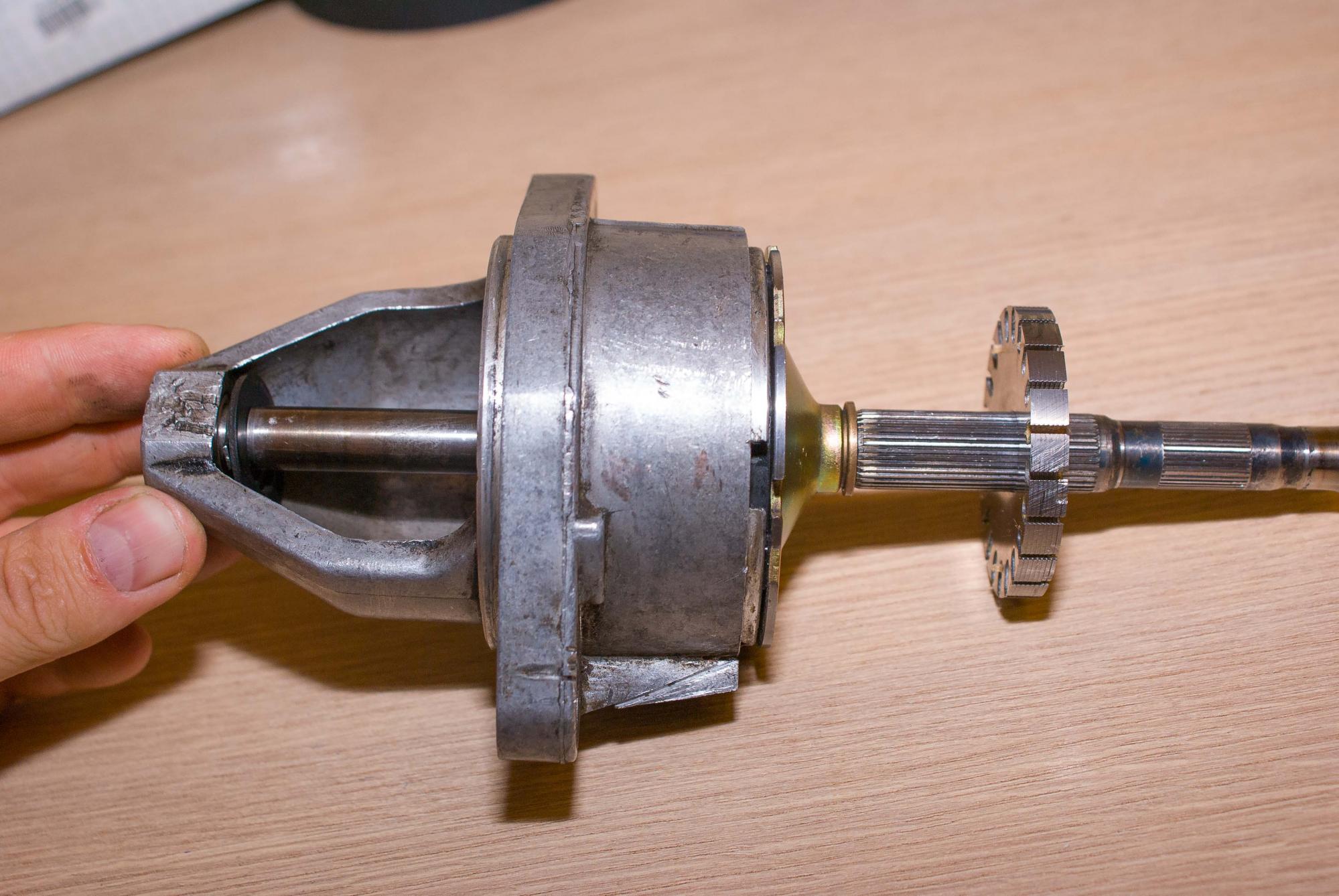

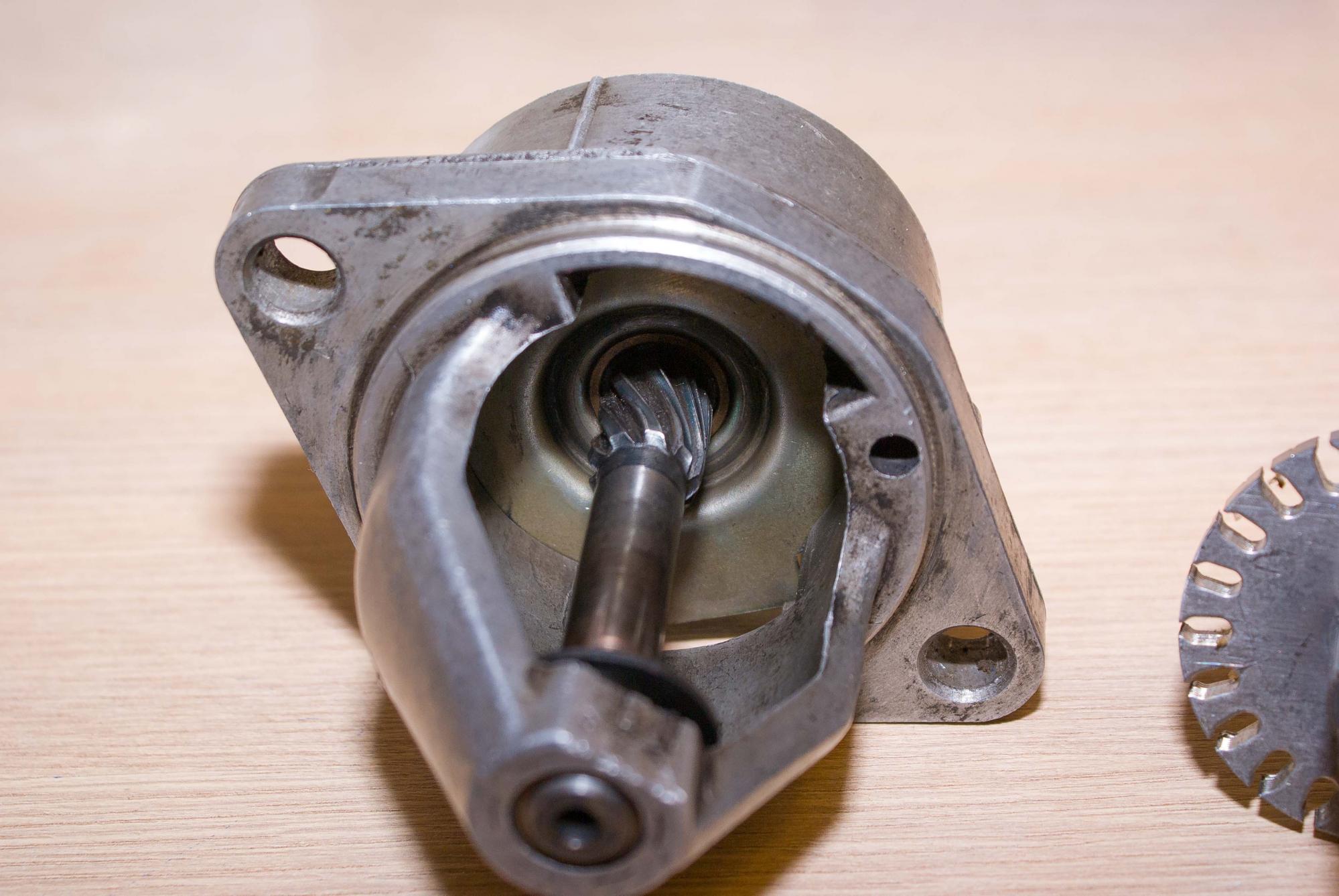

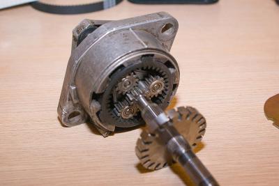

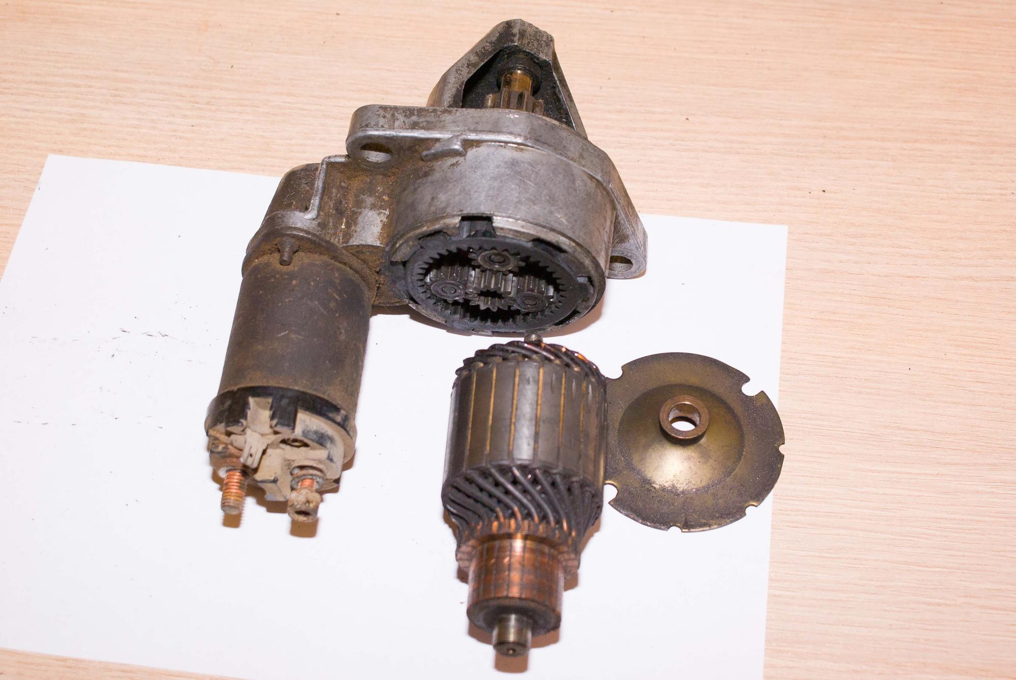

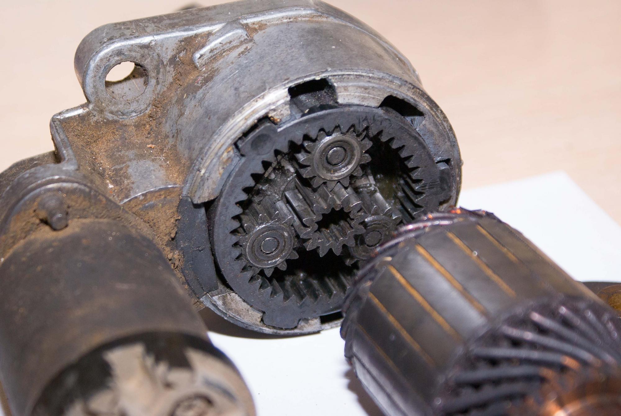

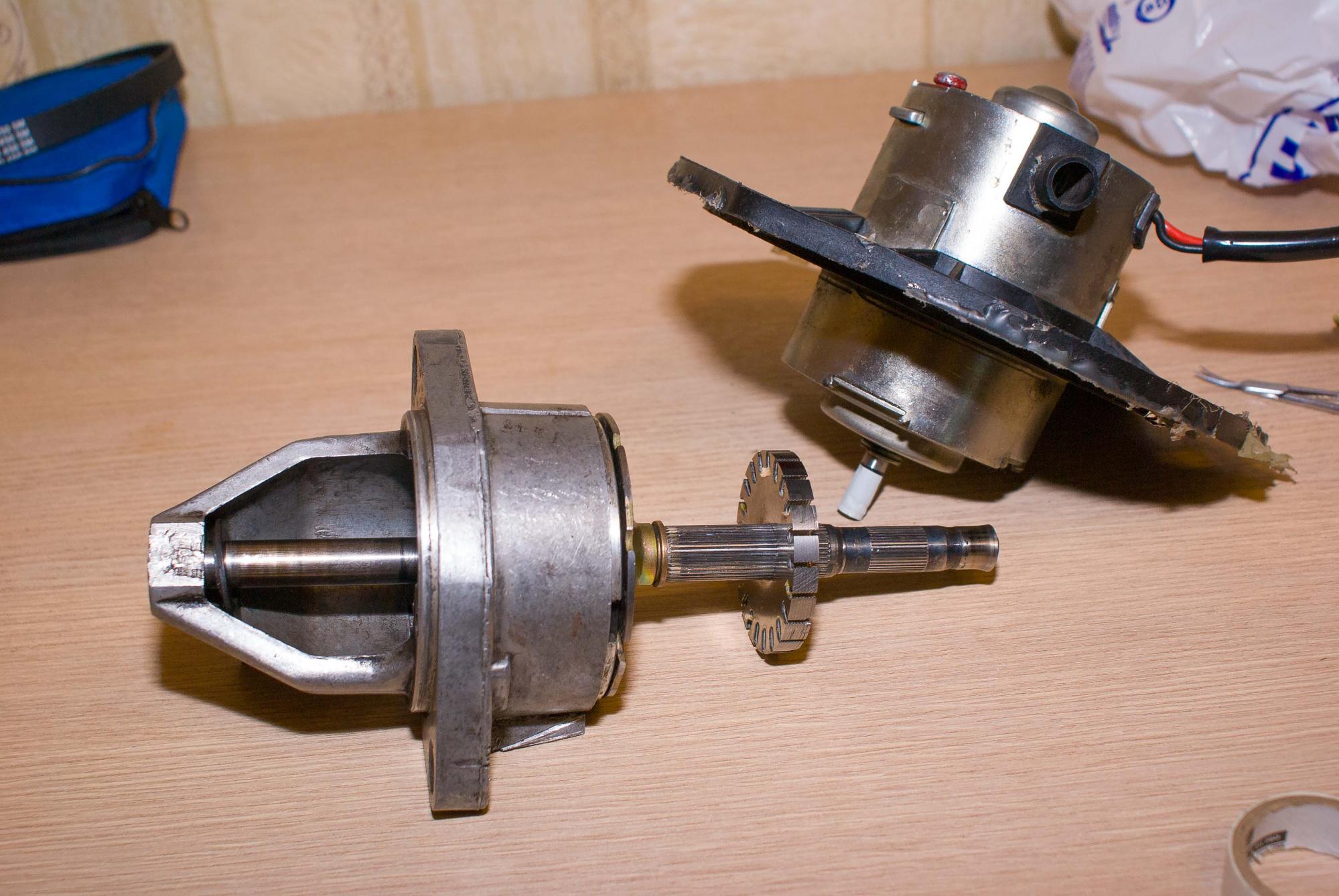

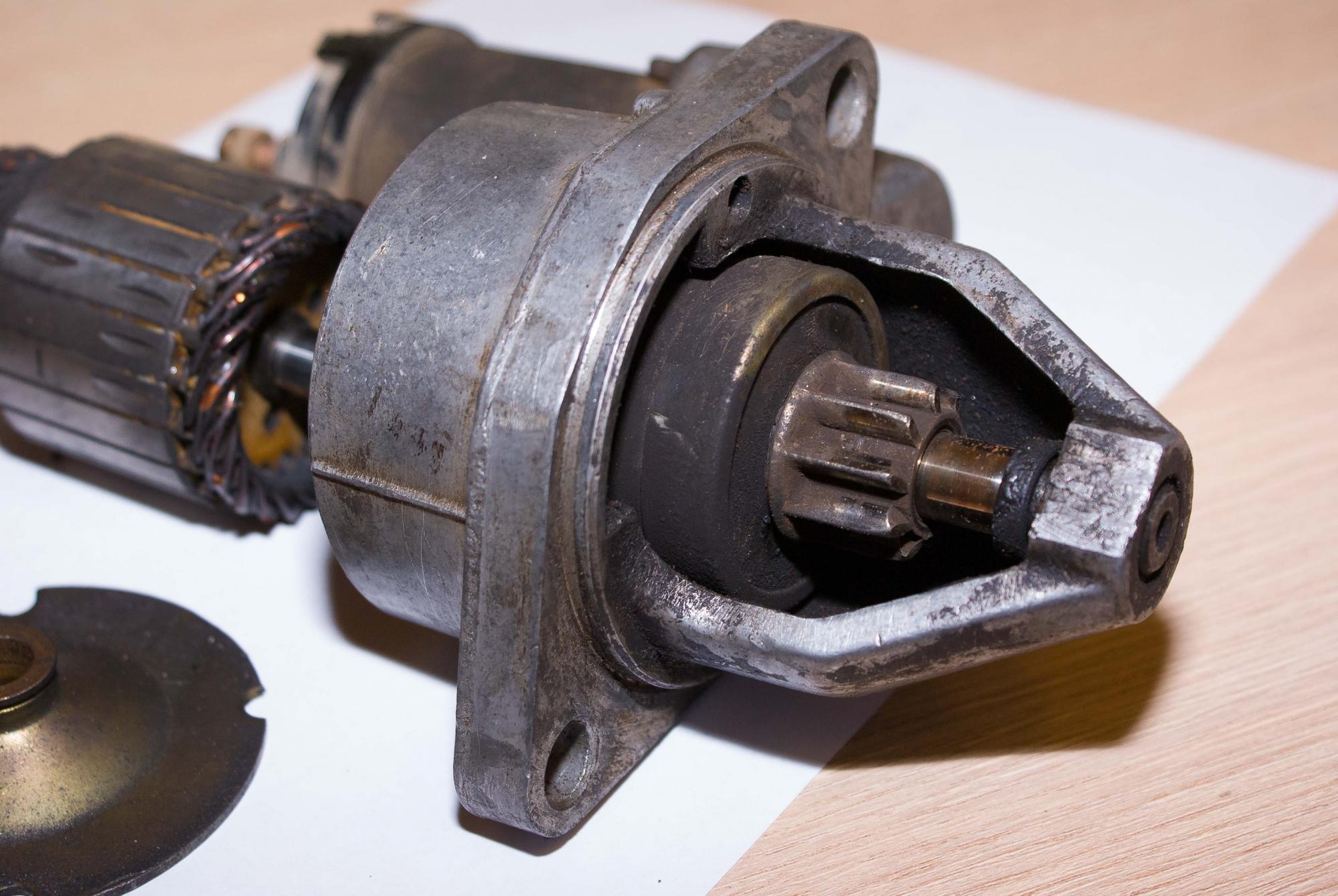

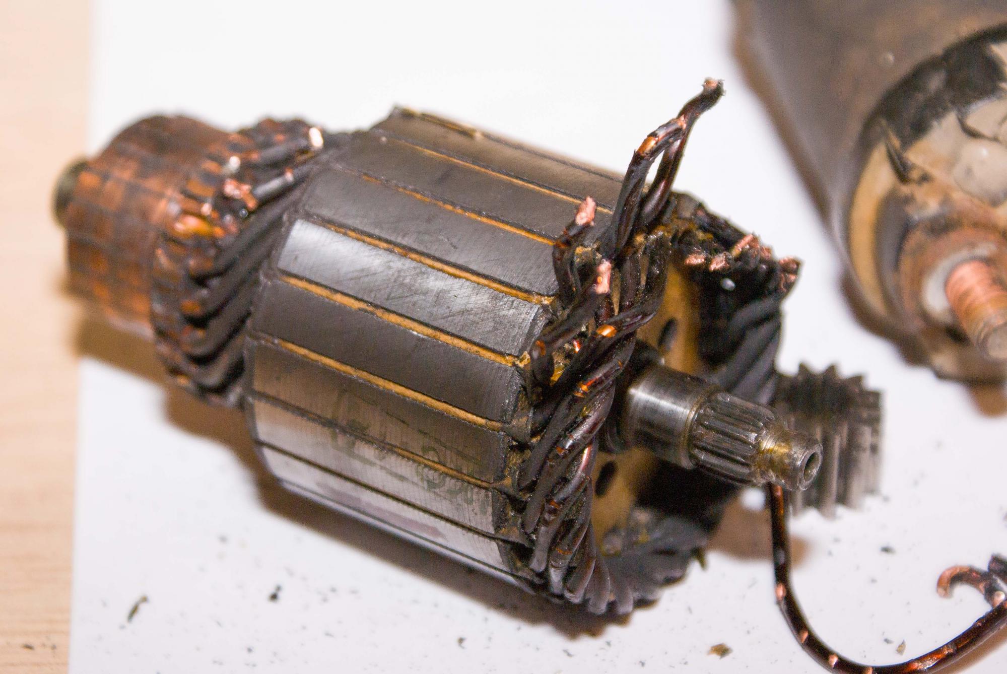

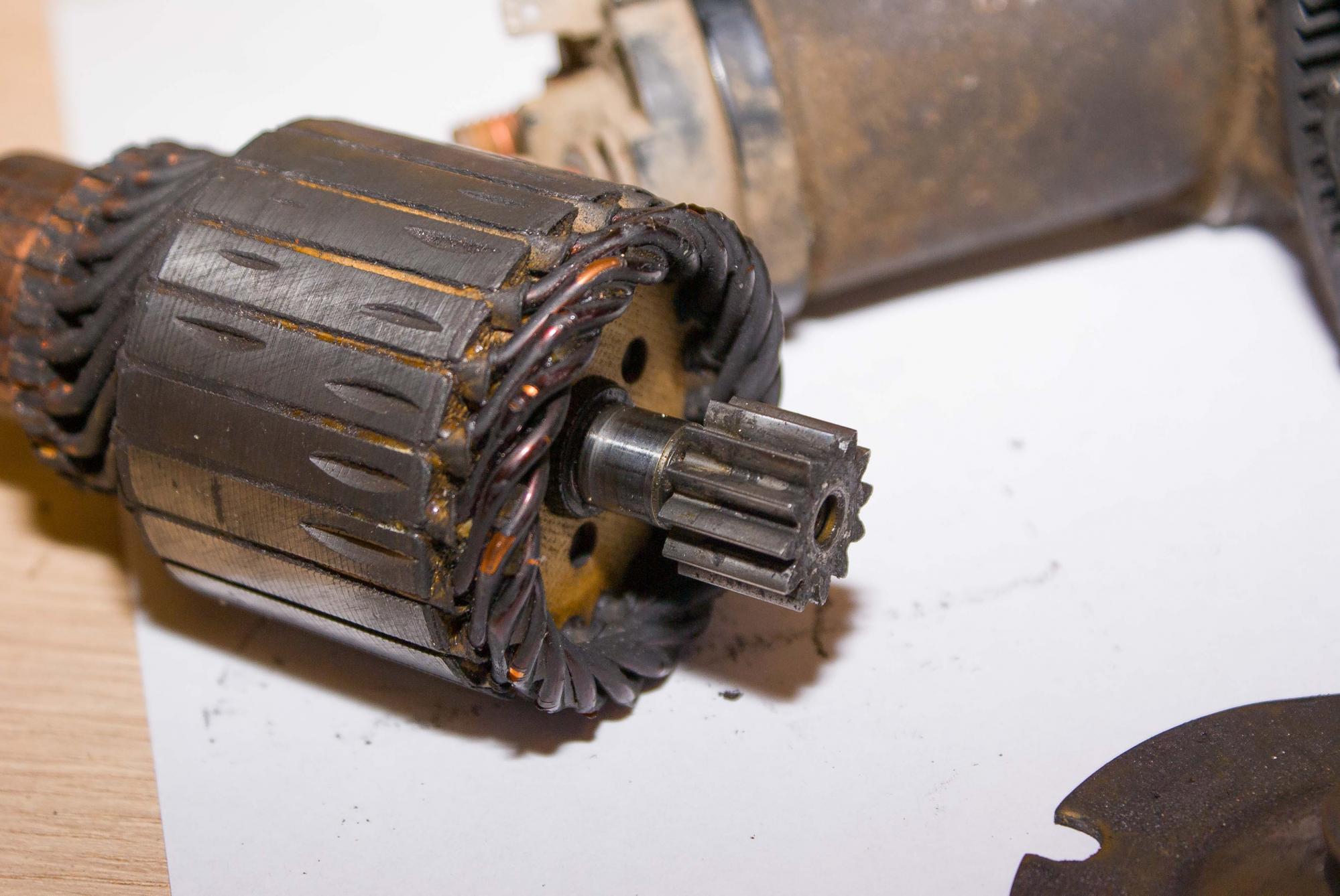

В общем сегодня делал первый редуктор из стартера ВАЗ2111, вот то что было
Вот внутренности и бендикс
Солнечная(центральная) шестерня снимается, у редуктора есть крышечка - для нас как раз это очень нужно
Планетарные шестерни имеют внутри игольчатые подшипники

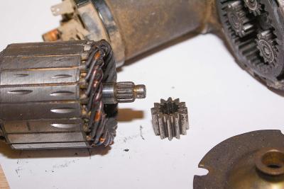

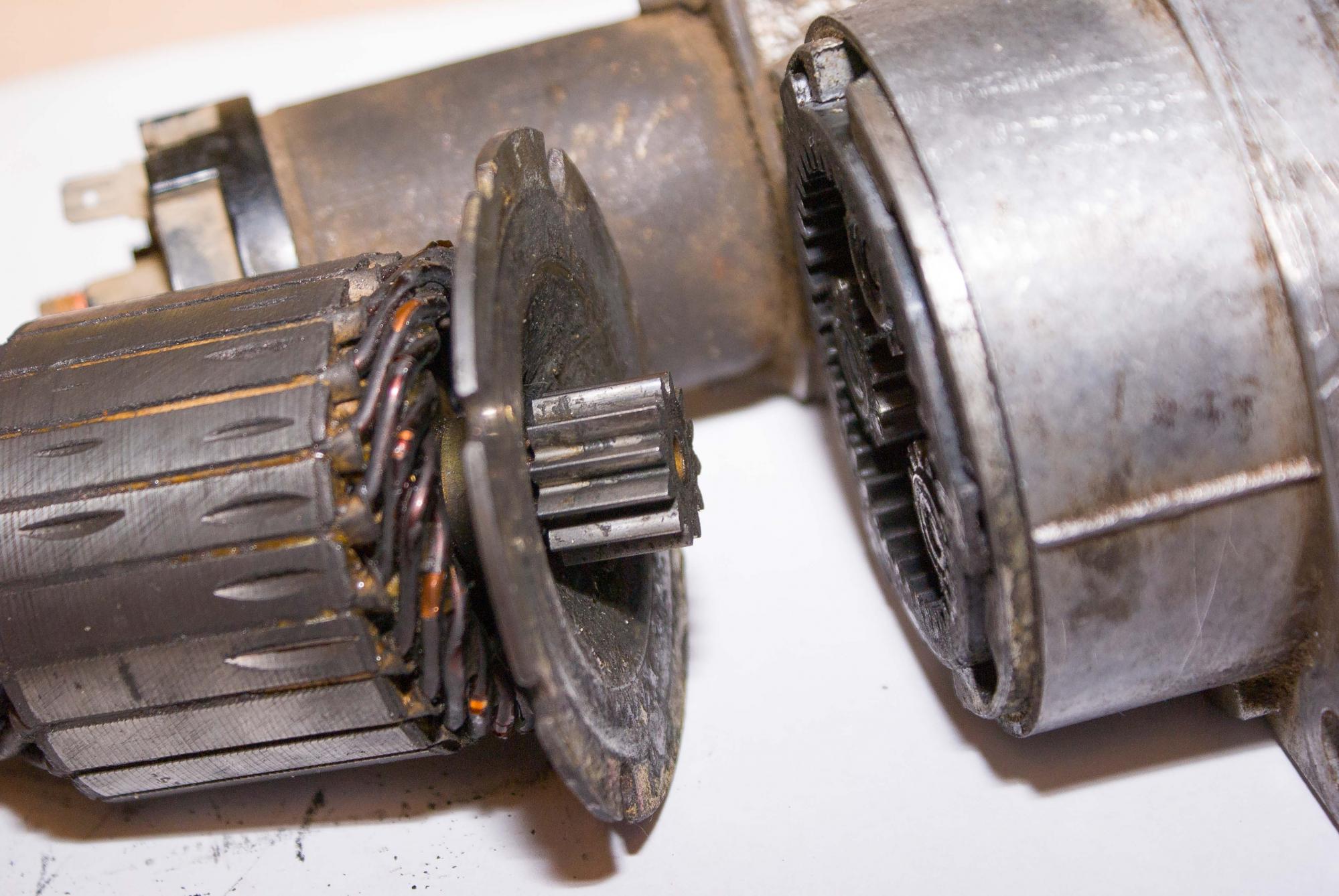

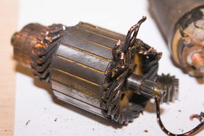

Теперь курочим ротор, снимаем все пластины и провода, оставляем только ось
Отмываем снимаем лишнее
Вот такой редуктор получился с соотношением 1 к 4,25 слева будет звездочка или малый шкив(пока ещё не решил
Справа нужно ось соединить с мотором
Это измерил обороты в минуту на холостом ходу, под нагрузкой сейчас не могу измерить, но вроде бы было ~2500 оборотов (с крыльчаткой от печки ваз2111)
И опять же удобные уши для крепления мотора - редуктора
Редуктор в легкую переваривает 1,5 киловатта!!!
Alex_mac
сам редуктор не очень.
нет подшипников с фиксацией от осевого смещения.  как потом передать на колесо момент?
в шуруповертах такая же система. и размер поменьше. и сразу с мотором. даже шим там есть, на кнопке правда...
где то такое отписывали.
ILYANOV
там в центре подшипник не особо нужен - по этому такие редукторы работают в авто десятилетиями и порой без смазки (этот проработал примерно 15 лет и был заменен по причине сломаного бендикса - сам редуктор в прекрасном состоянии)
внутренняя шестерня самоцентруется - так как находится между трех планетарных шестерен.
На самом деле там стоят бронзовые вставки- подшипники скольжения.
Сейчас даже люфт минимальный.
Для серьёзных механизмов работающих очень долго конечно такой редуктор лучше не использовать.
А для детской машинки самое то - дёшего и сердито как говорится( вообще бесплатно),
с литиевой смазкой проработает очень долго

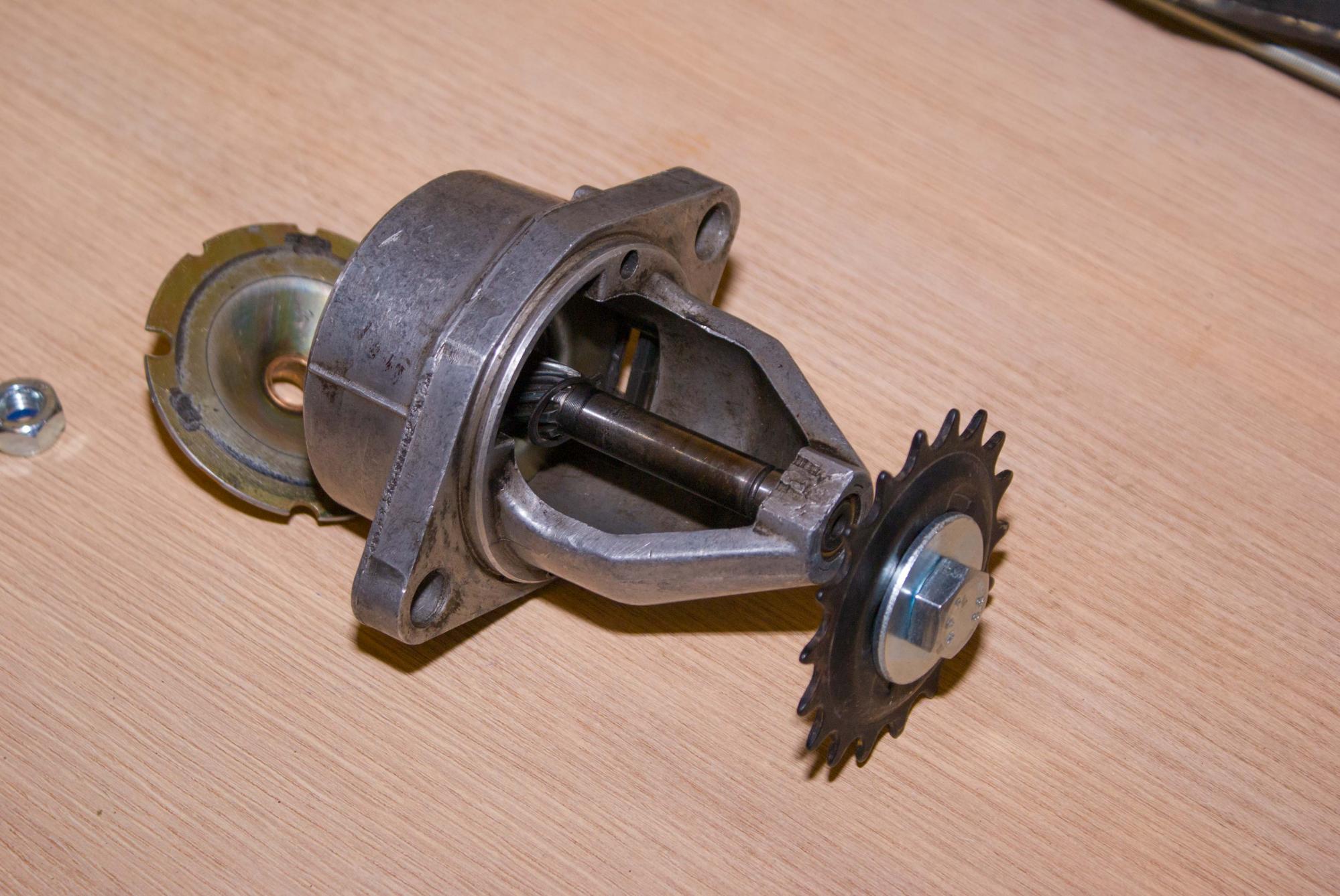

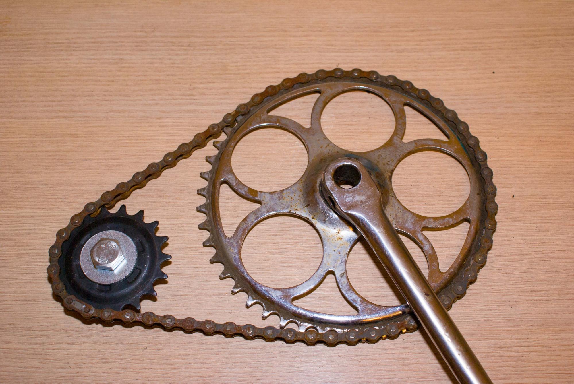

Для редуктора прикупил цепь и две шестерни 18  и 48 , получается редукция 2,66
Напомню первый редуктор 4,25
Итого редукция получается 11,33 по моим подсчетам скорость должна быть более 10 км час, для трехлетнего ребенка думаю пока вполне достаточно.
Если впоследствии нужно будет прибавить скорость -  большую звезду на колесе легко заменить на звезду поменьше.
Как всегда главное правило - ЭКОНОМИЯ финансов -покупаем на блошином рынке, всё потом смажем и отчистим
долго думал и принял решение приварить гайку в торец оси редуктора, а уже к гайке прикрутить звезду приваренную к шайбе на 12мм
Потом всегда можно поменять звезду если что-то не понравится.
и немного алюминиевого корпуса отпилить чтобы ось выступала
примерно так будет

ну а со стартером- пока вопросов больше. и возни намного больше. а итог я вижу тот же.
из шариков хоть модульно собирается. тут то куча совмещений надо делать- валы совместить, закрепить. решить про передачу момента.  ну что ж интересно будет посмотреть.
цепь надо бы с мелким шагом. редукция оч большая чтоб не стало наката.
по виду того как реализовано- не лучше исходных пластиковых редукторов.
без цепи редукция большая- в этом смысл таких редукторов. посчитайте скорость итоговую. цепная передача нужна без понижения оборотов. да и потери в ней слишком хорошие.
либо сателлитов редуктор либо цепь.

3. будет ли привод один (на одно колесо или на два) или два -на каждое колесо.
если привод на одно колесо то у коляски резина оч узкая.  будет буксовать. если на два колеса то покрышки без редуктора размочалятся довольно быстро.
движение при такой схеме  ( с редуктором и цепью) будет без наката. что не оч комфортно. большой коэфф редукции не способствует накату. именно для этого делают обгоные муфты.
вопрос с крепежом валов не совсем понятен- крепить надо ровно. иначе все это большим боком выйдет. как со звездочкой, так и с двигателем.  звездочка должна двигаться ровно, иначе даже цепь не натянешь. да и варить упроченный вал с обычным болтом морока еще та ( обычно на валу выточки делают).
для натяжения цепи надо все же раму иметь приличную. и направляющие хорошие. а то редуктор под киловатт переваривает, а рамка из бумажной трубы.
я когда маялся машиностроением осознал интересную компоновку китаезовских машин и исполнение редуктора. в общем то такая компоновка переваривает до 100 ватт и большие колеса- дутики. оно в принципе более  чем достаточно и в сборке и неприхотливо в работе.
