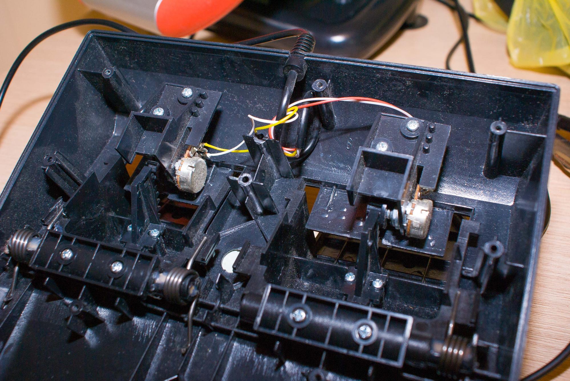

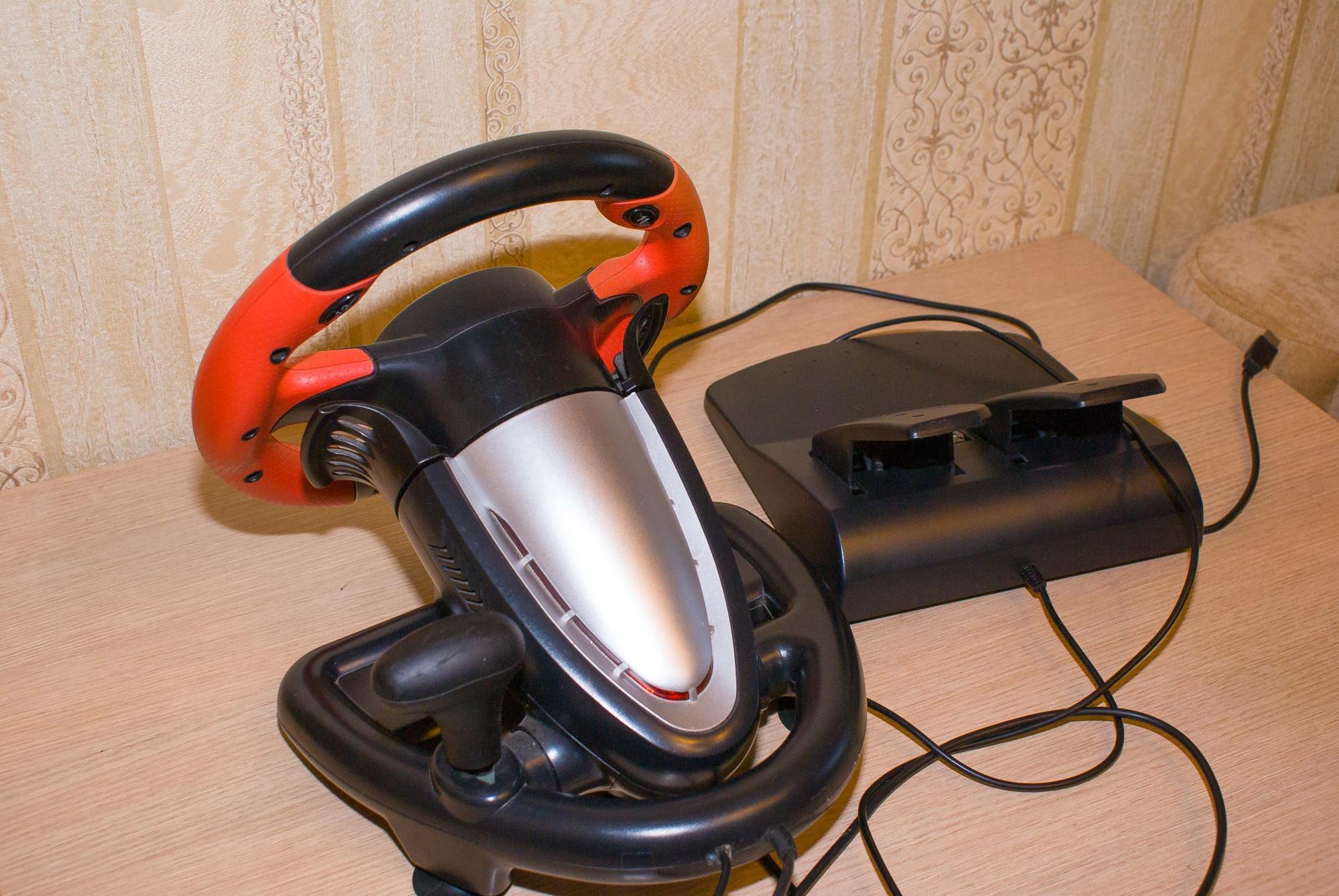

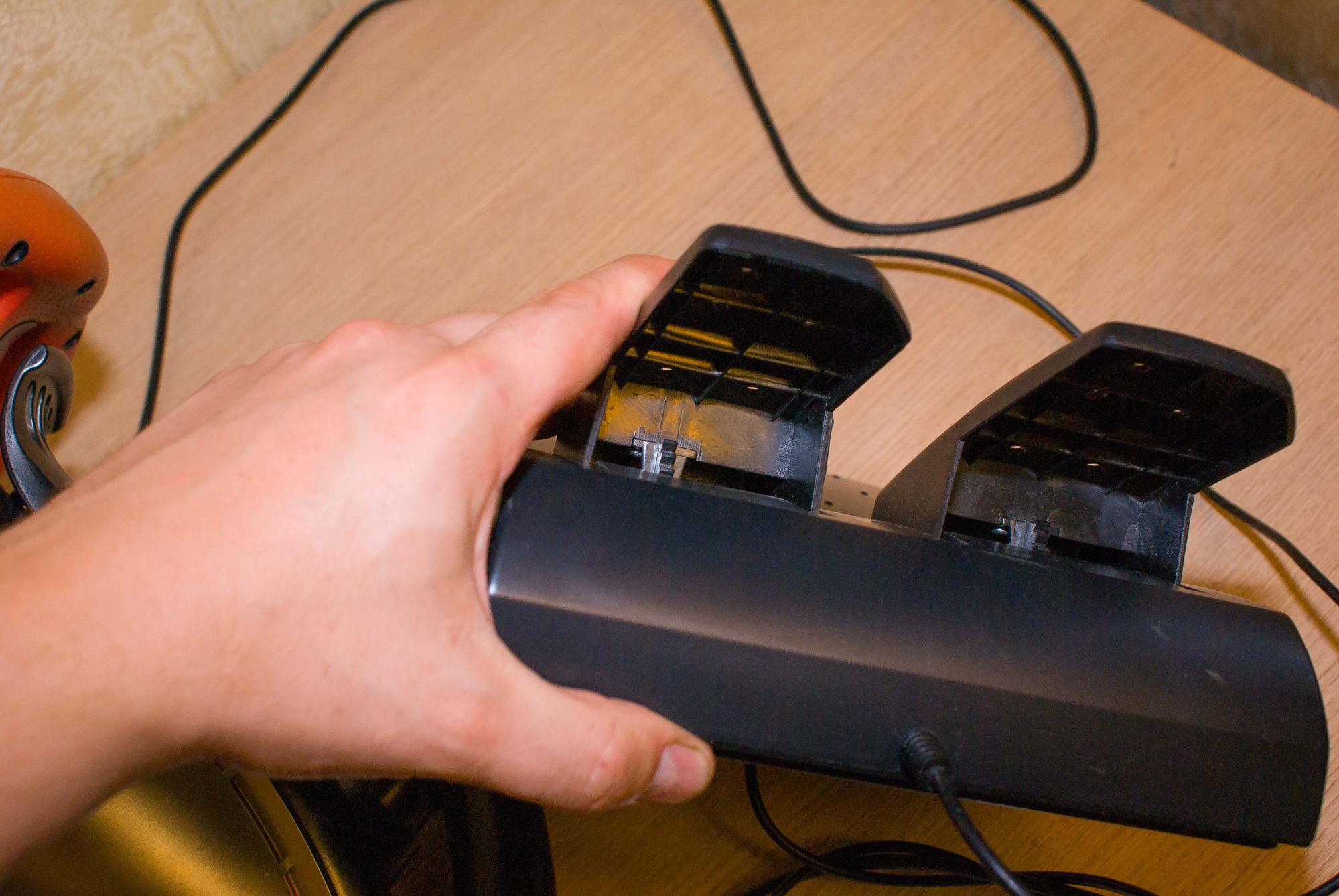

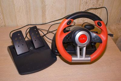

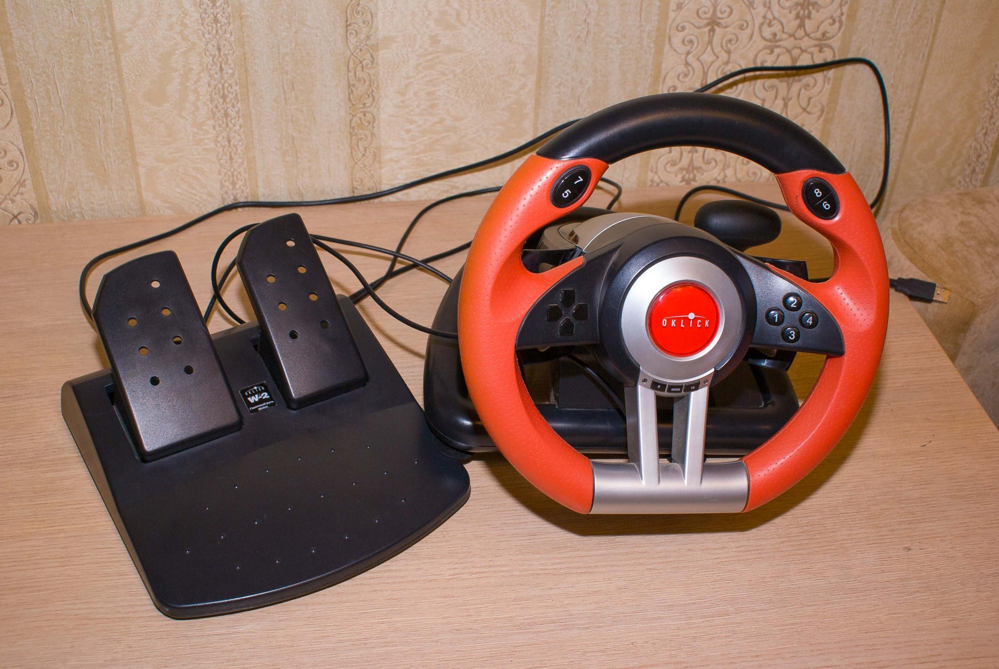

В общем прикупил руль и педали
На педалях стоят переменные резисторы
на газ резистор 11 кОм    ОТжата педаль 0 кОм, нажата 8,8 кОм
На тормоз резистор 10,44 кОм , Отжата педаль 0 кОм, Нажата 8,42 кОм
Пока эти педали поставлю, если сломаются или просто найду на авито дешовую педаль Е-газ от вазовских машин, то заменю

попробуйте за педальки посадить ребенка в штанах и сапожках (резиновых).заодно помыслить как закрепить и пусть поднажимает. сломает ведь. и не поймет зачем такая красота.
можно еще водичкой поплескать- слегка под дождь попасть или по луже типа проехать.

У меня кстати на газу 10ком стоял в схеме с TL494 на плавный старт. Потом 15к поставил, чтоб порезче стартовал.  Так что пойдет педалька. Правда я через тросик протянул назад привод на резистор.

ILYANOV
Руль 26 см в диаметре.
Контроллер в ближайшее время буду программировать. Если не будут устраивать эти педали то поставим холла.
