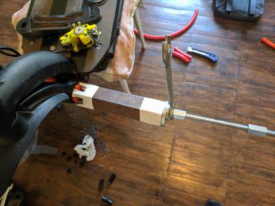

witbk
Гайка то есть, мне нужна шпилька и удлинитель гайка, цепляю удленнитель к оси а к удленнителю шпильку , вставляю упорную трубу и кручу.
Типа такого

[user]witbk[/user], по фото не понятно, куда упирается квадратная труба... Но если у вас есть упор, просто воспользуйтесь домкратом (ромбическим, если горизонтально). Тот же пресс - это по сути гидравлический домкрат со станиной и упорами.
KingSong KS-16S
Dennis
[user]MCZarin[/user], как я понимаю, он хочет взять отрезок трубы и надеть на ось уперев в обойму, а давить на неё своей же гайкой накручивая на ось..........если бы было все так просто :) .....рекомендую дойти до нормального автосервиса, у них как правило есть прес для запресовки подшипников и соленблоков(такой домкрат с рамой из швеллера), думаю не откажут помочь за копеечку.

Цитата: NateyGolenko от 07 Июнь 2018 в 10:23Цитата: LipaTree писал Сегодня в 09:19
Забивать/выбивать нельзя! Деформируется (немного плющится и расширяется) конец оси, потом она хрен куда влезет!
Расклёпывание?
Типа того. Пришлось потом шлифовать, и заново резьбу накручивать.

MCZarin
Цитата: Dennis от 07 Июнь 2018 в 13:44как я понимаю, он хочет взять отрезок трубы и надеть на ось уперев в обойму, а давить на неё своей же гайкой накручивая на ось...
Аа, теперь дошло. Это чужое фото с каким-то самокатом...
Ну, таким способом можно подшипники выпрессовать (где-то у нас видеогайд даже видел). Но вот ось - ИМХО вряд ли. Там усилие нееб...сравнимое...

NateyGolenko
Цитата: LipaTree от 07 Июнь 2018 в 13:59Типа того. Пришлось потом шлифовать, и заново резьбу накручивать.
Про мягкую люминьку два раза уже написал.

Очень интересное решение проблемы со сломанной осью:
https://forum.electricunicycle.org/topic/6635-broken-motor-axle/?do=findComment&comment=90005
Small holes are drilled in the axle. The locking screws go to them.
With this system, the shaft will never loose again.
Только не для всех стоек такое подходит...

Выбивал сломанную ось из моторколеса с помощью трубы и молотка, потом приварили другую резьбу и забил обратно.
