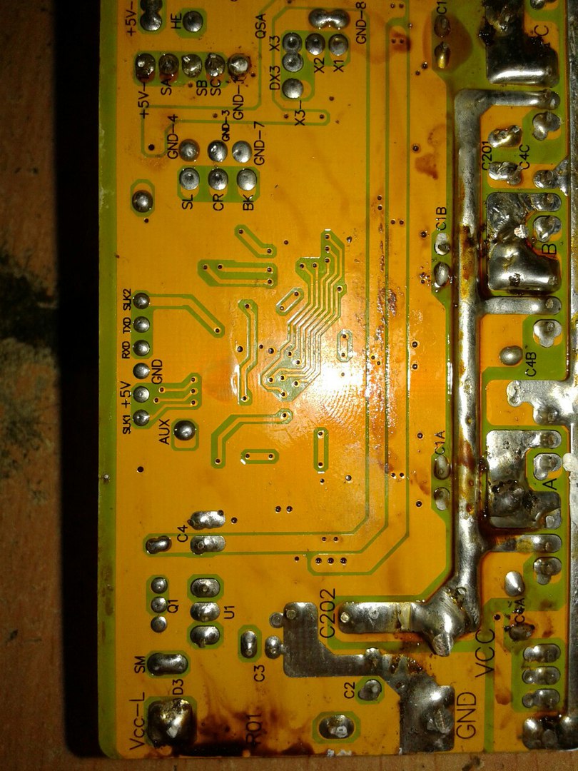

Купил трёхколёсный самокат zappy. Проверил всё работает, только рама сломана. Решил заодно контроллер посмотреть. Когда разобрал выпал кусок припоя.  Взбухшие кондёры на 63 вольта. Раму сварил, кондёры запаял собрал. А он поехал назад. Похоже кусок припоя это была перемычка. Всё просмотрел под лупой следов не нащёл. Я конечно мечтал сделать задний ход но не таким способом. Помогите может кто поможет по фото подсказать где у него rev.  Микросхема контроллера gpm8f3108a.

Ну для начала - нужно отмыть плату. Лучше всего спиртом. Потом сушим феном и смотрим что получилось.
У меня был момент когда мозги залило электролитом и я долго не мог понять откуда появился задний ход, который даже небыл распаян...
Если после промывки нечего не изменится и все работает стабильно - направление вращения меняется сменой фазных проводов..

[user]Dmitry__[/user],  рано я обрадовался. теперь вперёд едет медленно. Не подскажете по моей плате на фото какой контакт (маркировка).?

алекандр
[user]volodiaa[/user], Перепутать точно не мог. Здесь всё на разъёмах которые по другому не поставишь и не перепутаешь. Хотя попробую конечно.
алекандр
[user]Dmitry__[/user], Я похожий нашёл. Совпадают наименования . Есть какой то круиз контроль. Может он?

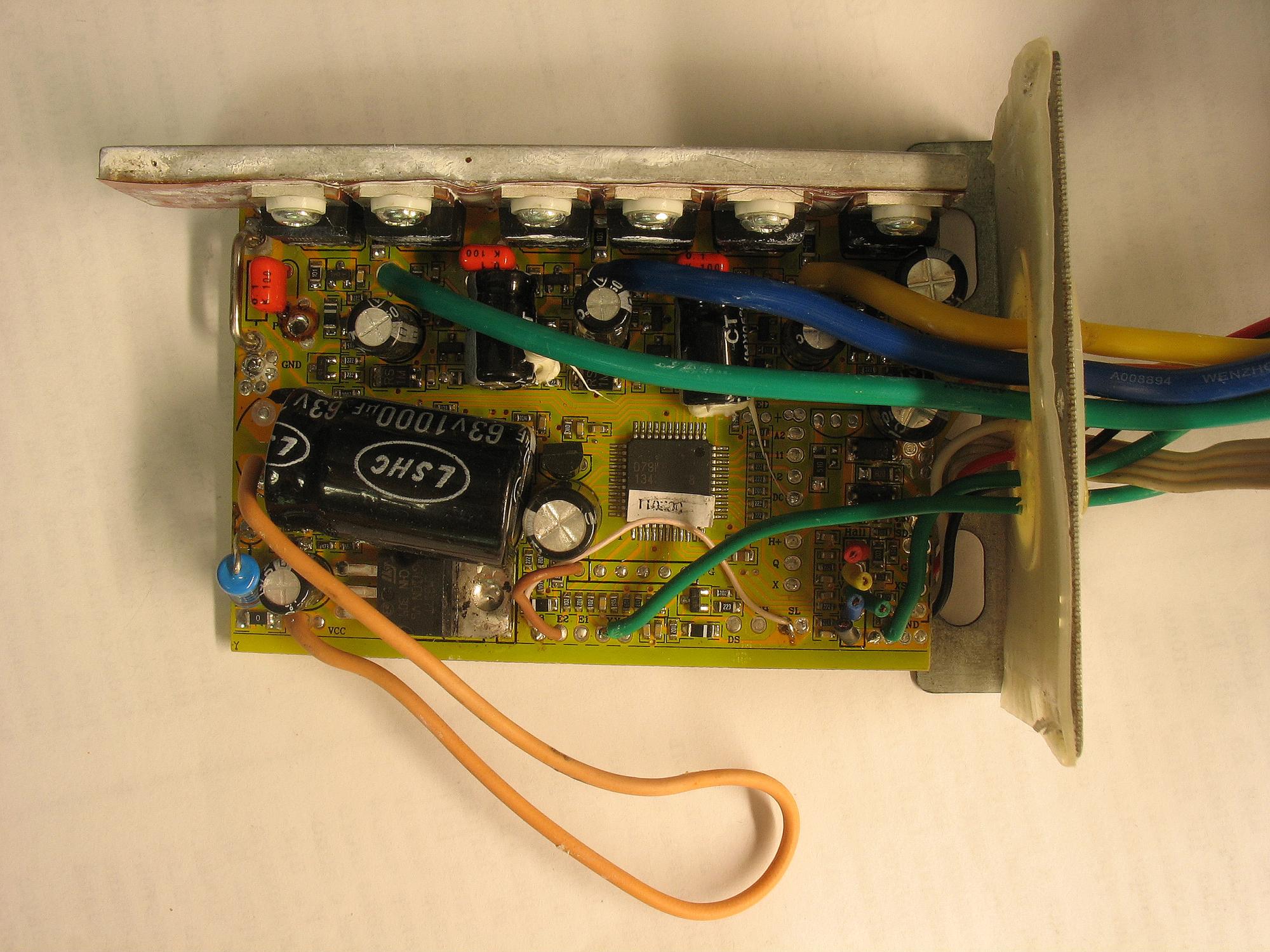

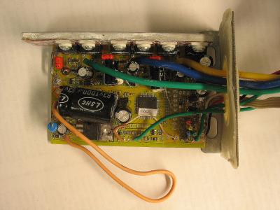

Dmitry__
Фотки контроллера от моего zappy. Я его переставлял на другой самокат, некоторые провода откусил. Если по маркировке многие пины совпадают с вашим контроллером (всякие a3, e2...), то постараюсь на выходных начать прикручивать его к электровелу, соотв. вспомню как его обучал...

Dmitry__
Опс, судя по разным контроллерам, нет смысла сравнивать с моим, они разные: gpm8f3108a, а у меня d79f9211

Dmitry__
Я сейчас пробежался поиском по форуму, 2 зеленых провода (gnd, XX) - выведены наружу, по разьемам совпадают с разьемами обучения на других контроллерах. Похоже это оно.
Тут на картинке разьемы под номером 5.
https://electrotransport.ru/index.php?topic=27.msg177804#msg177804
Описание обучения:
https://electrotransport.ru/index.php?topic=14230.msg934092#msg934092
На вашем контроллере не вижу "XX"
