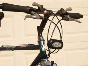

MaxWin
Цитата: LeoDron от 06 Сен. 2017 в 11:20
ABS- это конечно круто, но пока трудно реализовать: дорого, сложно, и серьезно утяжелит велосипед.
Есть идеи, как ее реализовать?
Я использую вот такую систему. http://www.kingindustries.ca/SABS_Products.htm
Здесь есть демка как тестировали
Есть недостатки:
1. Дорого. Колодки подходят только родные.
2. Быстро вырабатывается привычка и также быстро теряются навыки. Потом трудно возвращаться на обычные.
Сам откатал на них 3 года года.  Сейчас поставил на вел жены (дочь тоже на нем катает) им нужнее.
