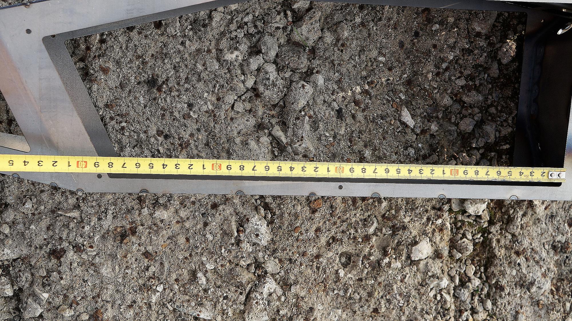

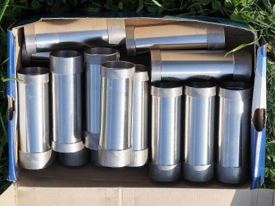

На первой раме, для простоты буду называть её Samovar-1, отладилась у меня логистическая цепочка .... где железки брать, чем их возить, где красить.... и куда в конце девать))
Захотелось продолжить проект, сварить что-нибудь ещё более нужное и желанное.... используя те же токарные детали и не внося изменений в технологический процесс.
Советы с умными людьми... и, конечно, дельное участие форумчан (отдельное спасибо всем, кто высказался) помогли мне решить что самое важное .... итак, изменения следующие:

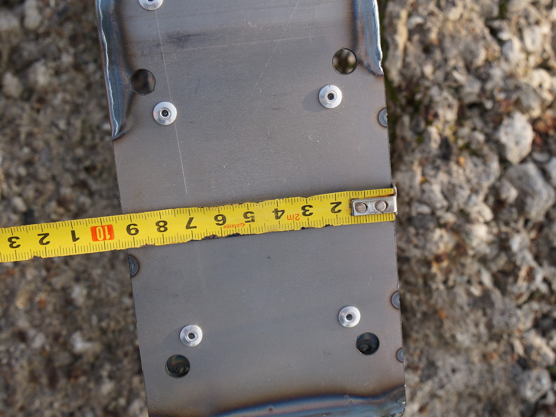

1. Параллельность осей рулевой трубы и подседельного штыря.

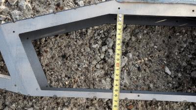

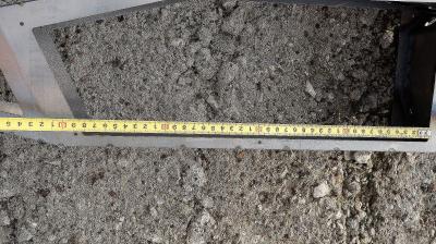

2. Максимальное сужение рамы (ну, если использовать элементы 18650, которые по высоте около 75 мм. с учетом пайки), то можно заузить раму до 100 мм. практически:

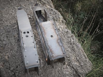

3. Сократить количество декоративных крышек - чем меньше элементов, тем лучше. Для примера, вот Самовар-2 рядом с Самоваром-1, можно увидеть некоторое упрощение конструкции:
Размеры окон под батарею, напротив, выросли слегка - теперь туда можно засунуть ещё больший размер "одним куском":
4. Задняя вилка под колесо от фэтбайка.... м-де... накупили все этих смешных велосипедов, теперь хочется переставить колеса на нормальную раму....
На выходных планируем сварить несколько штук.
Дискас !

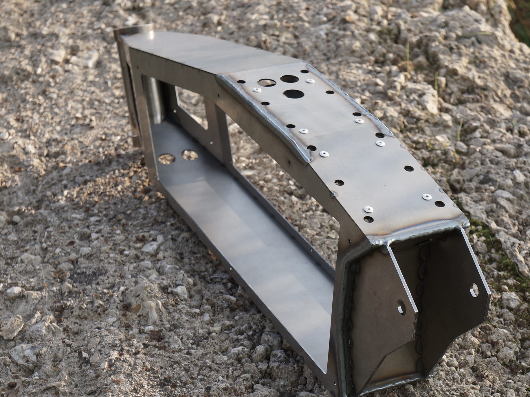

Можно точно сказать что сварщик варивший раму свое дело знает, и  может гордиться своей работой,
с остальным все  не так радужно,  проблемы первой версии перекочевали на вторую ;-D
Rjkz

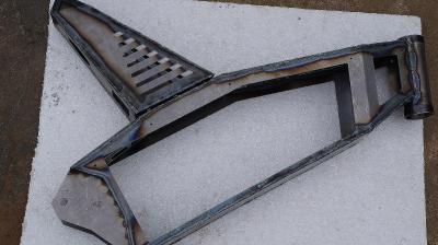

Боковины едва прихвачены, без провара. при такой толщине и ширине сложится оно как и первый самовар.
Мою мысль смотрю уловил, эт хорошо.
Только вот рама изначально гиблая. эт плохо.

Рама собрана на прихватках, потому что хочется попробовать другой метод сваривания, с комплексом дополнительных мер по теплоотводу.... Признаться, металл слишком тонкий - на плоских поверхностях его ведет. Просто варить небольшими кусочками не так уж удобно - сегодня попробуем с теплоотводом.
Вай ... забыл про подседельный кронштейн написать - он не только параллельность вернул, ну и чуть больше стал, соответственно, в него удалось добавить декоративных окон ... туда отлично помещается 12-ти транзисторный контроллер и два дополнительных отверстия под провода ведут в подседельный отсек - посмотрите, теперь там их аж три штуки .... можно три пучка проложить!

Ох нет.... это же детали вращения... делаются из трубы в токарном станке.
В этот раз я решил попробовать сделать их из нержавейки - трубу под рулевой стакан, под штырь для седла, ну, и каретку.
Идея состоит в следующем: эти части трудно прокрасить изнутри (да и смысла нет), по этому они ржавеют.... если даже раму оцинковать... всё равно же цинк будут отбивать и царапать! Так что, попробовал сделать детали вращения не из чернушки, а из нержи ))
Rjkz
Покрасить их не трудно. достаточно окунуть в грунт. можно кисточкой, можно с баллончика...  вот ток нахрена?

[user]12uu21[/user], Варите точками,распределяя миллиметров по 20 через промежуток,долго,но меньше поведет.
12uu21
Сварка с теплоотводами прошла удачно - и варить удобно и не чего не ведет..... Сами теплоотводы только в бочку с водой кидать приходится.... зато, бочка горячей воды бесплатно ))
С подседельным кронштейном опять "промашка" вышла.... он же уже стал, так что 12-ти транзисторный контроллер в него не помещается.....

У вашей  концепции есть не устраненные инженерные ошибки.
они лишают ее заявляемых вами преимуществ .

[user]12uu21[/user], А где нижний усилитель внутри короба рамы?

Товарищ покупает у Максима готовые железки и варит из них рамы дуговой сваркой. Чо не понятного -то?
Железо -тож самое, сварка -совсем иной уровень.

Ваша экономия заключается только в сварке. Используете электро-дуговую, которая очень дешевая. Максим использует аргон - он дорогой.
