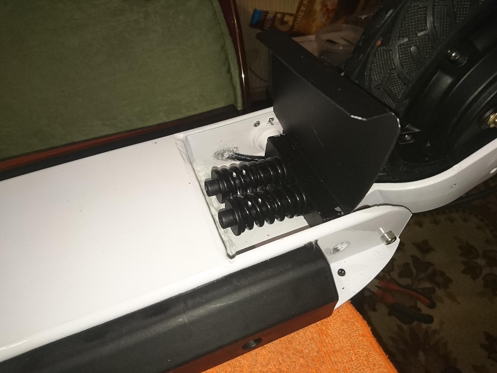

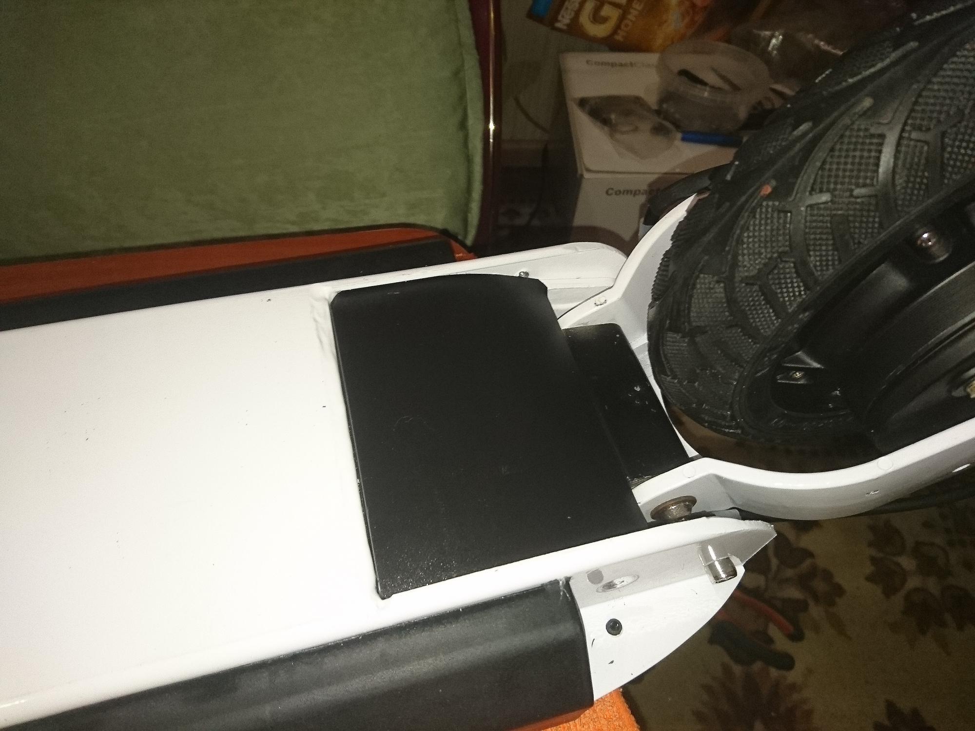

And Rew
yutta
Цитата: And Rew от 15 Янв. 2018 в 13:16
отлично! это метал?
из чего такая получилась?
На вибрациях не откроется случаем?
А то можно полет исптытать.
And Rew
[user]yutta[/user], это пластик из канцелярской папки. Всё безопасно!) 😋

GENnady
[user]And Rew[/user],  Блин, а я на другом форуме этот пост искал... ))
Задний подкрылок сделал сам. У меня поскругленнее..
Сделал шаблон и задней заглушки, но вот как крепить - не придумал. На силикон сажать, да и рессоры откручивать, не хоца..
And Rew
[user]GENnady[/user], можно сделать прорези и да, на силикон или ещё что. Не важно как сильно держать будет, лишь бы не соскакивало. Отжимаешь колесо и между квадратами вставляешь. Лучше делать с кем-то.

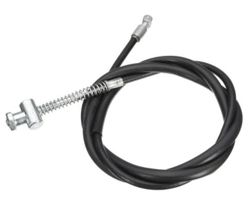

Просто поставить колесо и прикрутить барабан будет мало. Нужен тормозной тросик для барабана:
Они продаются на алиэкспрессе любой длины, но у меня нет. Так же нужна стандартная ручка тормоза.
