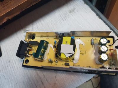

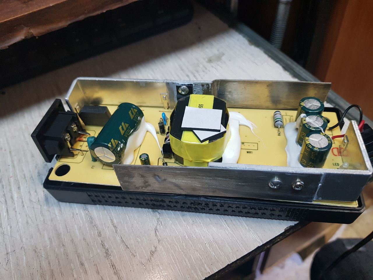

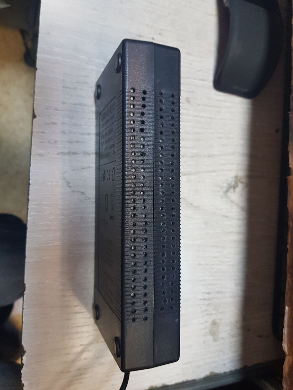

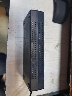

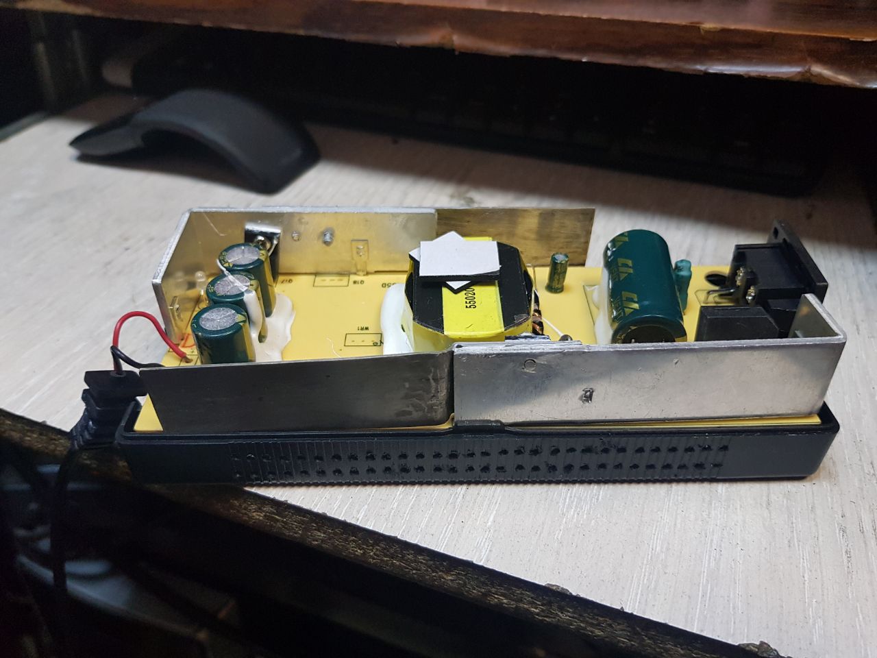

небольшой тюнинг  зарядки . поставил серебряные пластины для большего охлаждения.
jeweller

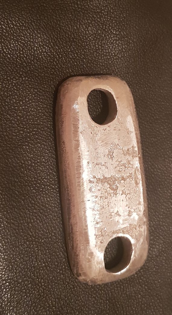

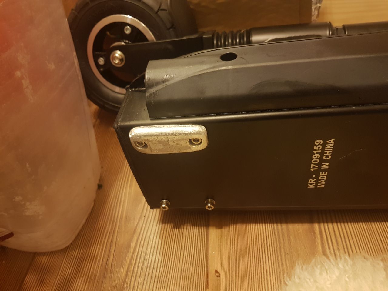

не стал убирать болты а отлил из алюминия болванку обточил и приклеил . при соскоках с бордюра работает как защита не царапает дно деки .

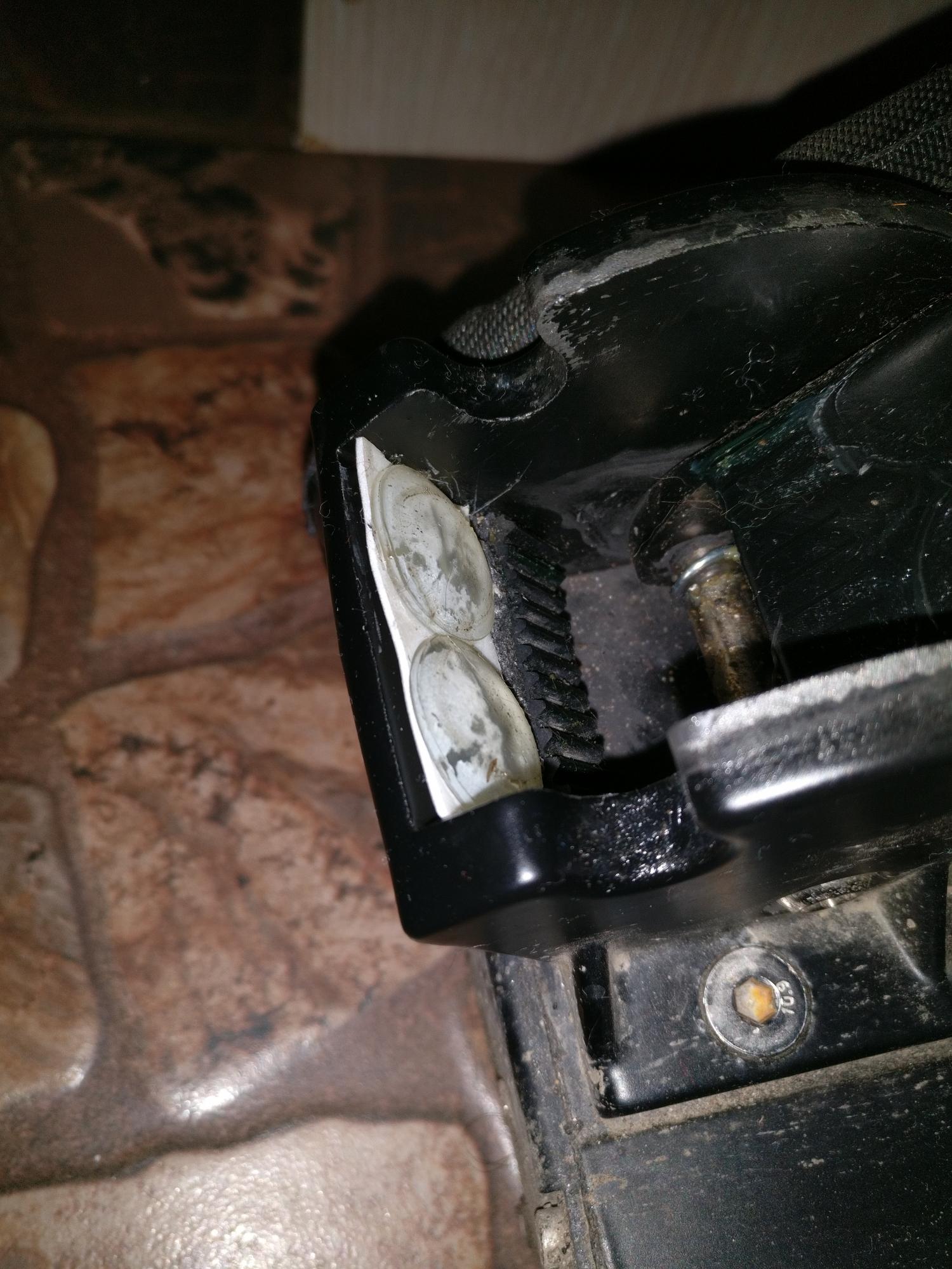

Подскажите. На мини4 из механизма складывания потерялась резинка. что шла с завода. Теперь рулевая сильно болтается.
Что лучше подложить?

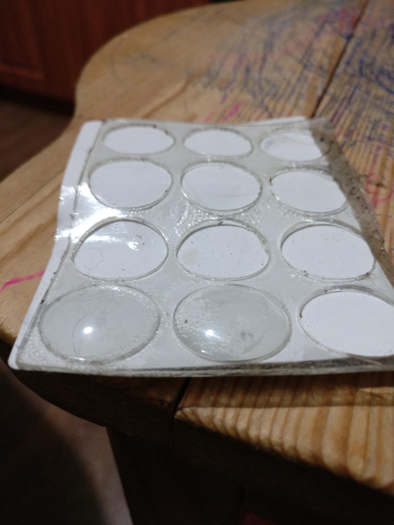

ShamaN4ik79
[user]Redius[/user], купил в Леруа силиконовые антиударные уплотнители для мебели и приклеил их на двусторонний скотч момент, прилепил в самую верхнюю часть опоры.
Вот что вышло:
Но это ненадолго: найду кусок резины толщиной соответствующей и приклею его буквой П, обхватив как наружнюю сторону корпуса складывающейся механизма, так и внутреннюю, чтобы надолго хватило.

igoree
#89
Цитата: ShamaN4ik79 от 02 Апр. 2018 в 22:30купил в Леруа силиконовые антиударные уплотнители для мебели
А я как раз таки в Леруа купил лист резины 4мм 2мм толщиной и вырезал из него нужную подкладку. По моему в отделах сантехники продается. Приклеивал на вспененную клейкую ленту
