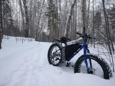

SG_
катнул морозным утром, колеса были подспущены, а от мороза совсем обвисли, так наверное ниразу не травил. вобщем в очередной раз: чем давление ниже тем лучше!  по снегоходке свежей (там вообще один прошол, но тяжолый - правильный), лыжне на ура прет. снегоходка вообще тема, широкая, прешь как по дороге :)  за это приходится платить, по ровному и твердому требуется мощность от 500ватт, даже под горку тормозят постоянно мнущиеся покрышки. в пути более мяхкая резина, должно стать лучше.

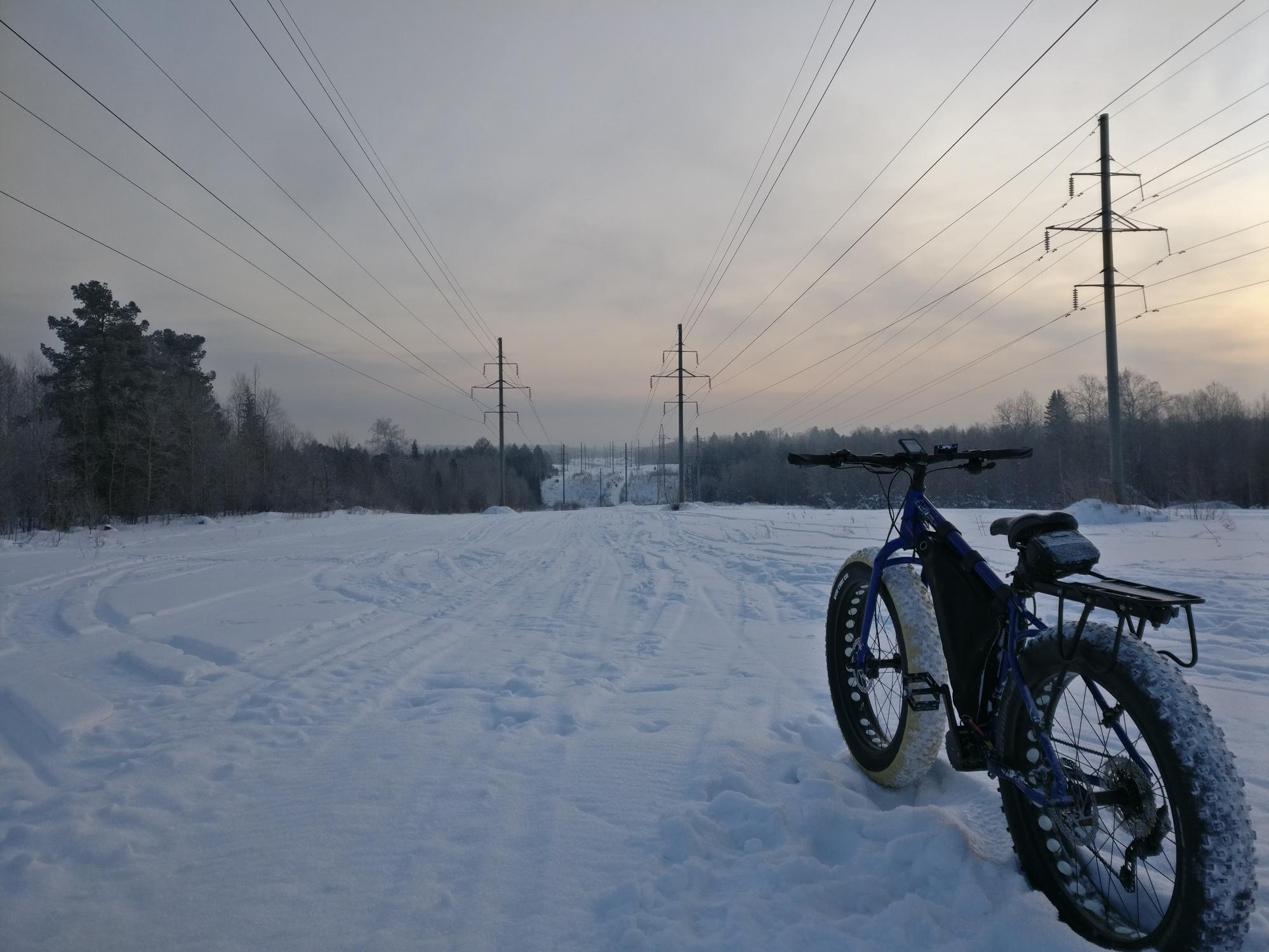

SG_

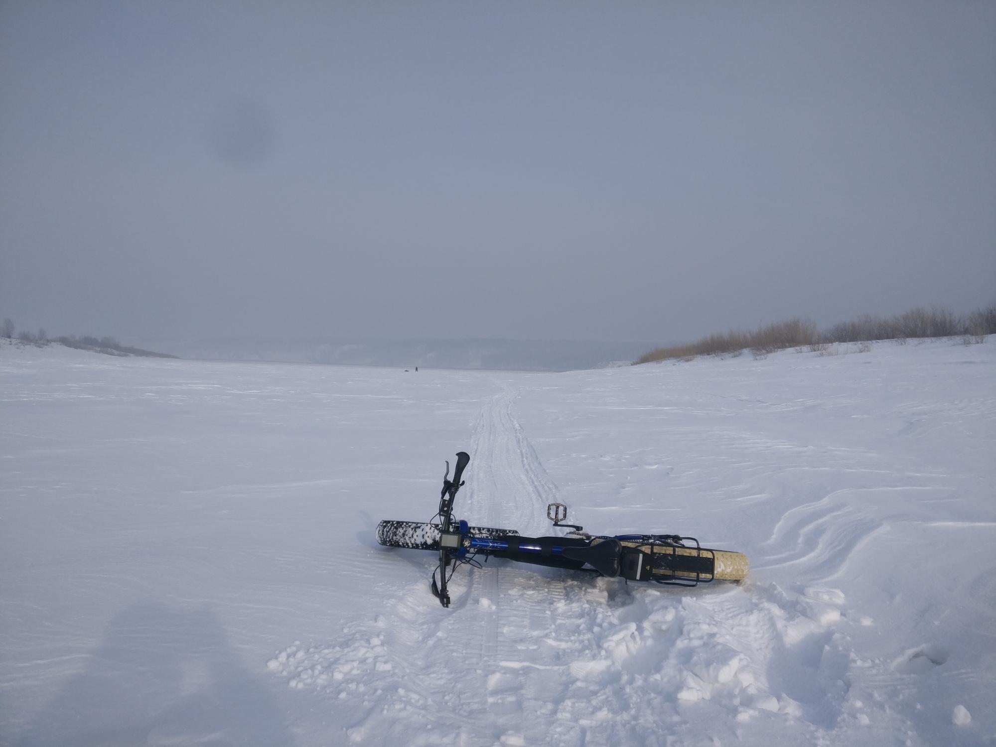

попробовал новую резину, резюме - хня полная. бульдозер маломерка и дубовая. белый 2xl поставил вперед вместо чорной и все. сзади попробовал, на спущеных разбортовывается, бьет и цепляет за перья. одно хорошо, протектор реально гребет и по сыпучему снегу получилось стартовать и проехать там где раньше не мог. но остальное перечеркивает это достоинство. из среднего ценового уровня швальба jj 4.8 самый лучший вариант: мяхкая, сбалансированная, биения минимальны. покатался по реке, по следу от мотособаки вообще асфальт, но и по целине неплохо, лишний снег ветра выдувают и остается наст, велосипедисту ногами тяжко будет, но мотор то есть!  батарейка конеш тает, так что снегоходки без внимания не оставляем, но где-то и срезать можно. на фотке след, это не пухляк, а жесткий снег.
