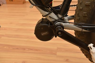

Abod
BBS HD с звездами 42Т и 44Т идут со съемным пауком и звезды NarrowWide, ничего не спадает даже на 10-ти скоростных системах. Звезды есть сменные других производителей, только минимум я нашел на 39Т.
Шатуны алю, легкие и крепкие. Какие с ними могут быть проблемы?
Насчет квадрата.. ну не знаю чем они на практике хуже других?
Для себя я пока вижу только один минус от Мидрайва это низкая скорость. Но опять же возможность пользоваться скоростями, что для фэта очень важно.

Цитата: kostya4u от 17 Нояб. 2018 в 08:52
НО! У обсуждаемых нами комплектов моторов Бафанг есть существенные недостатки, которые производитель исправлять не будет. Во-первых это система под квадрат, что считается архаизмом у велосипедистов, тяжёлая и ненадежная для разборки/сборки. Во-вторых слабые и тяжёлые шатуны из сплава. В-третьих свой стандарт крепления звёзд системы отличный от распостраненных 104 бцд, директ маунт, поэтому приходится покупать переходники - пауки. И сами звёзды системы в комплекте с мотором тоже оставляют желать лучшего. Они же стальные, зубья мелкие и не нарроу-вайд! Поэтому шумные и цепь слетает. Конечно есть и другие просчеты этих моторов, я назвал лишь лежащие на поверности.
слушай, тебе же крутить педали ненужно, зачем тогда к мелочам прикопался?  педали-подножки есть, ручка газа есть - сел и поехал.
если ненравится бери вилку 150мм и ставь туда бафанг. 135 тоже можно с обычным задним мотором, но беда что туда широкий обод не спицуется :(  с прошлого сезона валяется 2 разных вилки, обод и мотор - не спицуется без смещения. и ездить по снегу-подъемам особо не получится, т.к. МК не для фэтового барахтанья на низких скоростях. вилки чугуниевые, тяжеленные + мотор. решил ну его нах, хватит утяжелять.
Добавлено 19 Нояб. 2018 в 06:55
фэт ездит на низких скоростях, это его стихия :)  и 30зубая луна пусть и со смещением, но встает лучше чем на узких велах, 10ск цепи юзает, ничего не слетает. меня больше напрягает что штаны жует...

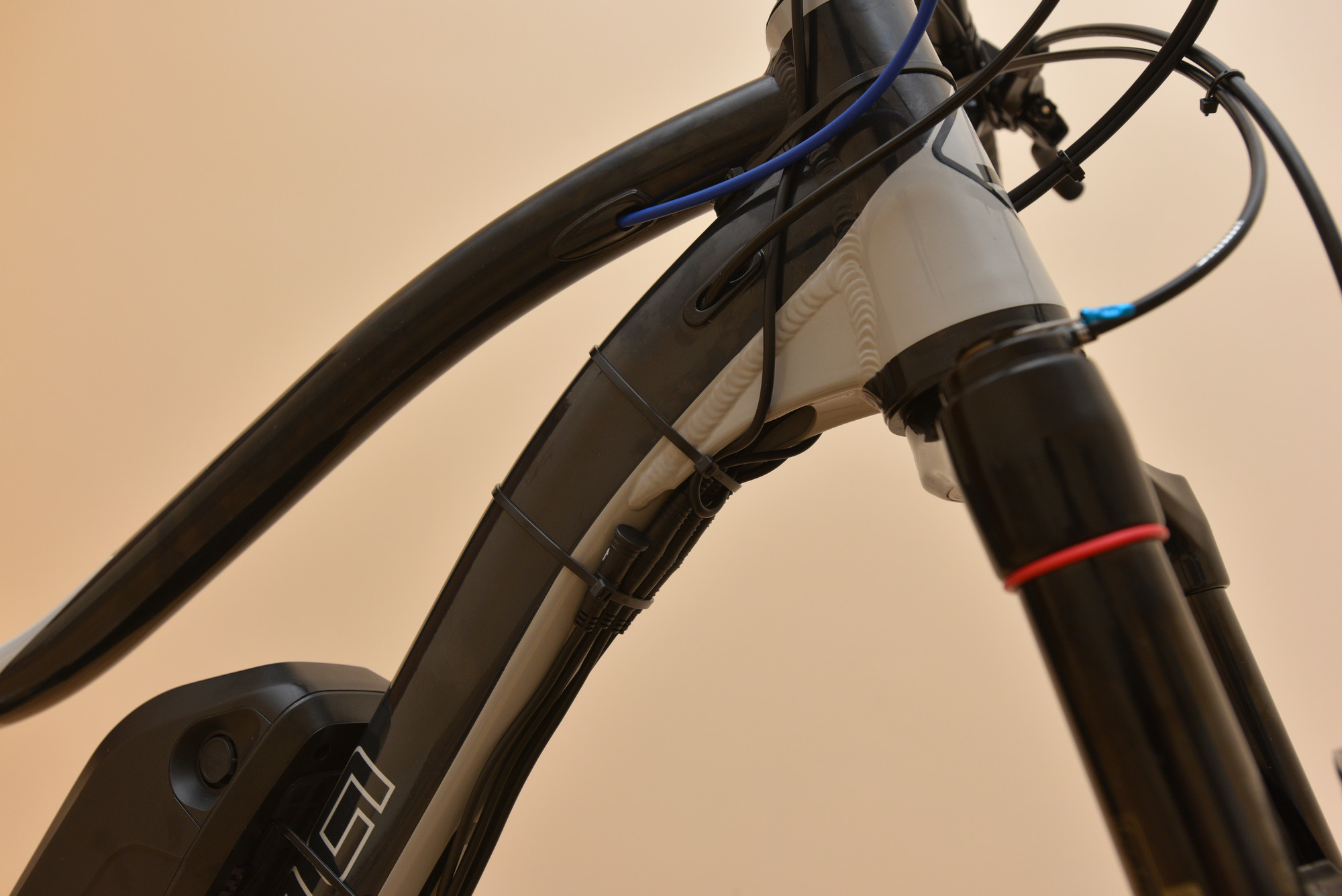

Наконец-то вернулся домой и доделал фэт. Прошу высказать своё мнение и дать дельные советы. На что обратил внимание: чудовищный Q-фактор, дрищеватые говнолиновые шатунцы, несоответствие крепежных отверстий площадки под батареей и бонок на раме, - пришлось доделывать. А в целом едет нормально. Цепь не слетает. Буду пробовать другую ведущую звезду, может быть Lekki (https://lunacycle.com/lekkie-bafang-bbs02-bling-ring-chainring/)? Есть владельцы? Ну и шатунцы тоже надо менять...

Цитата: kostya4u от 13 Дек. 2018 в 17:41несоответствие крепежных отверстий площадки под батареей и бонок на раме
Пришел к выводу, что крепить надо через переходную пластину. Причем пластину делать с размерами основания корпуса батареи. Иначе грязный снег и всякие говны накидывает на батарею... не измазавшись взять ее с собой маловероятно.
ace8927
Не только ,от того что она теплая все это кхм мазня будет таять ,и все будет мокрое и грязное.
