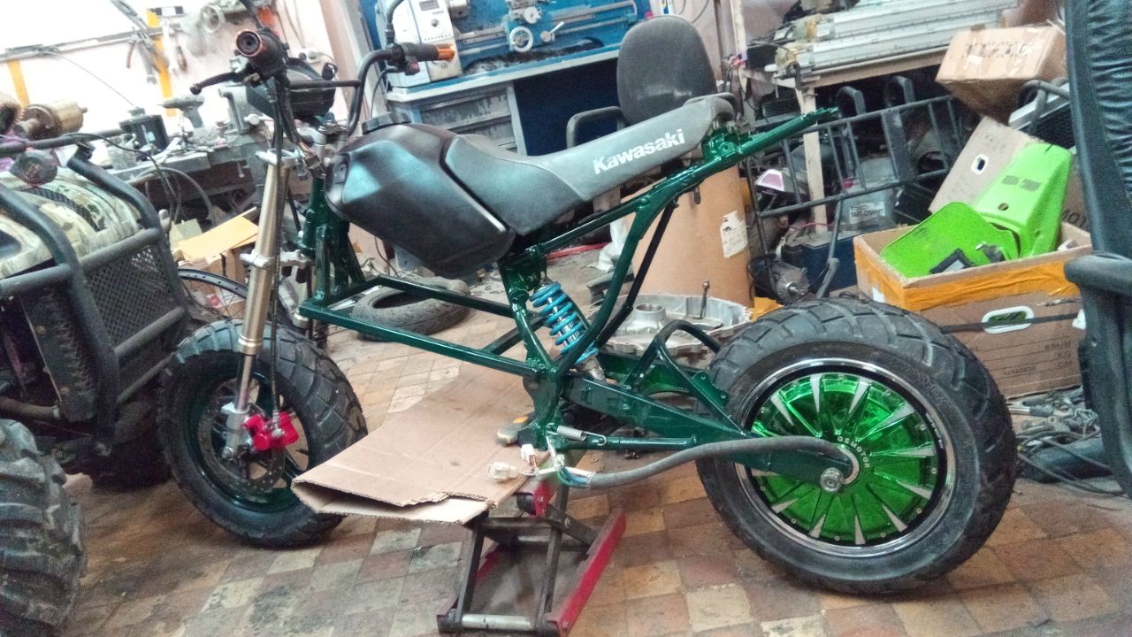

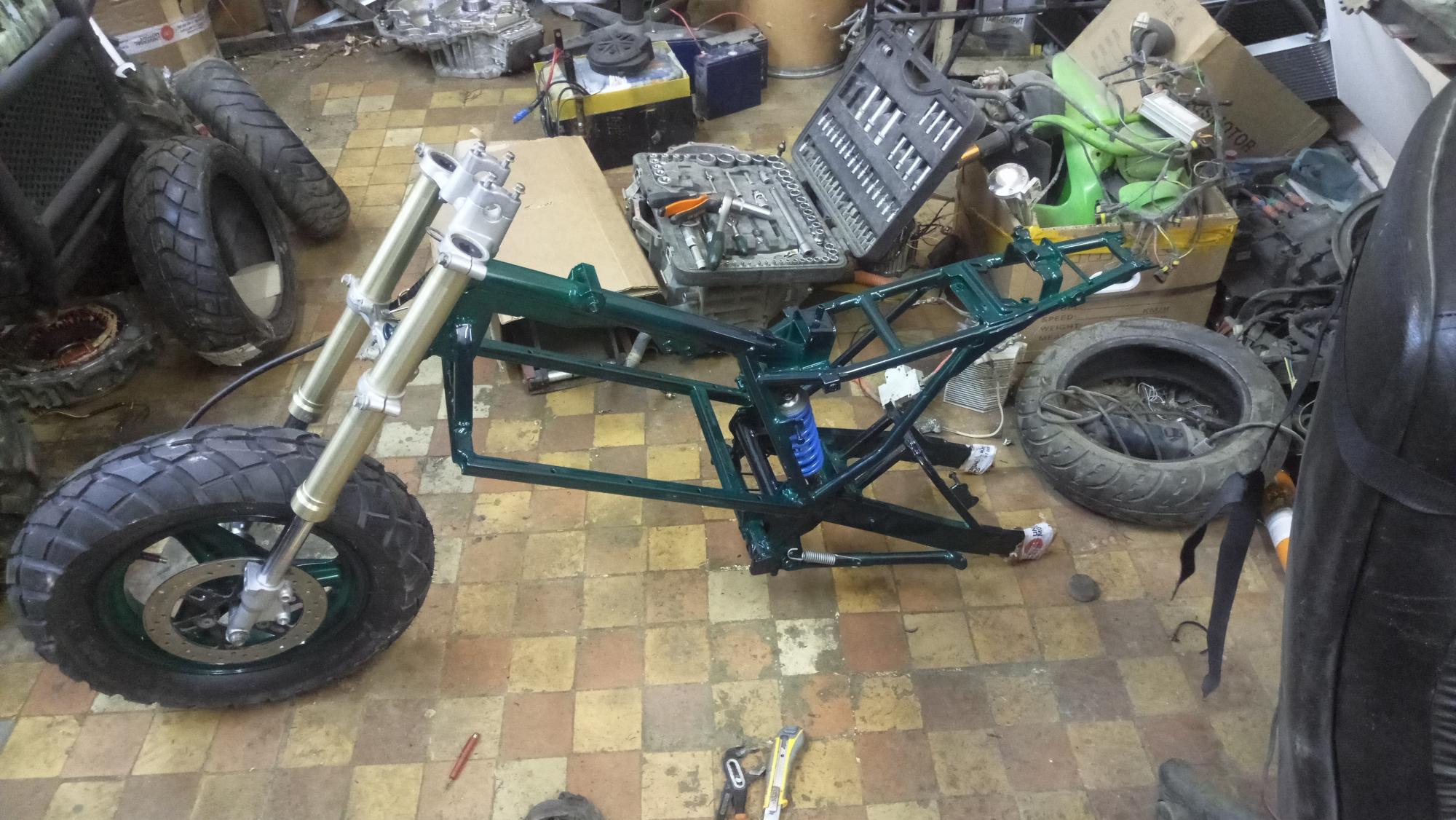

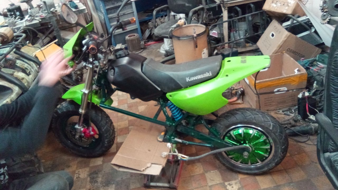

Так, разобрал весь мот, отдали на пескоструйку и порошковую окраску. Пришло. Начали собирать. кстати, комплект новой резины спереди и сзади  :exactly:
https://youtu.be/EpYF1fDHk18

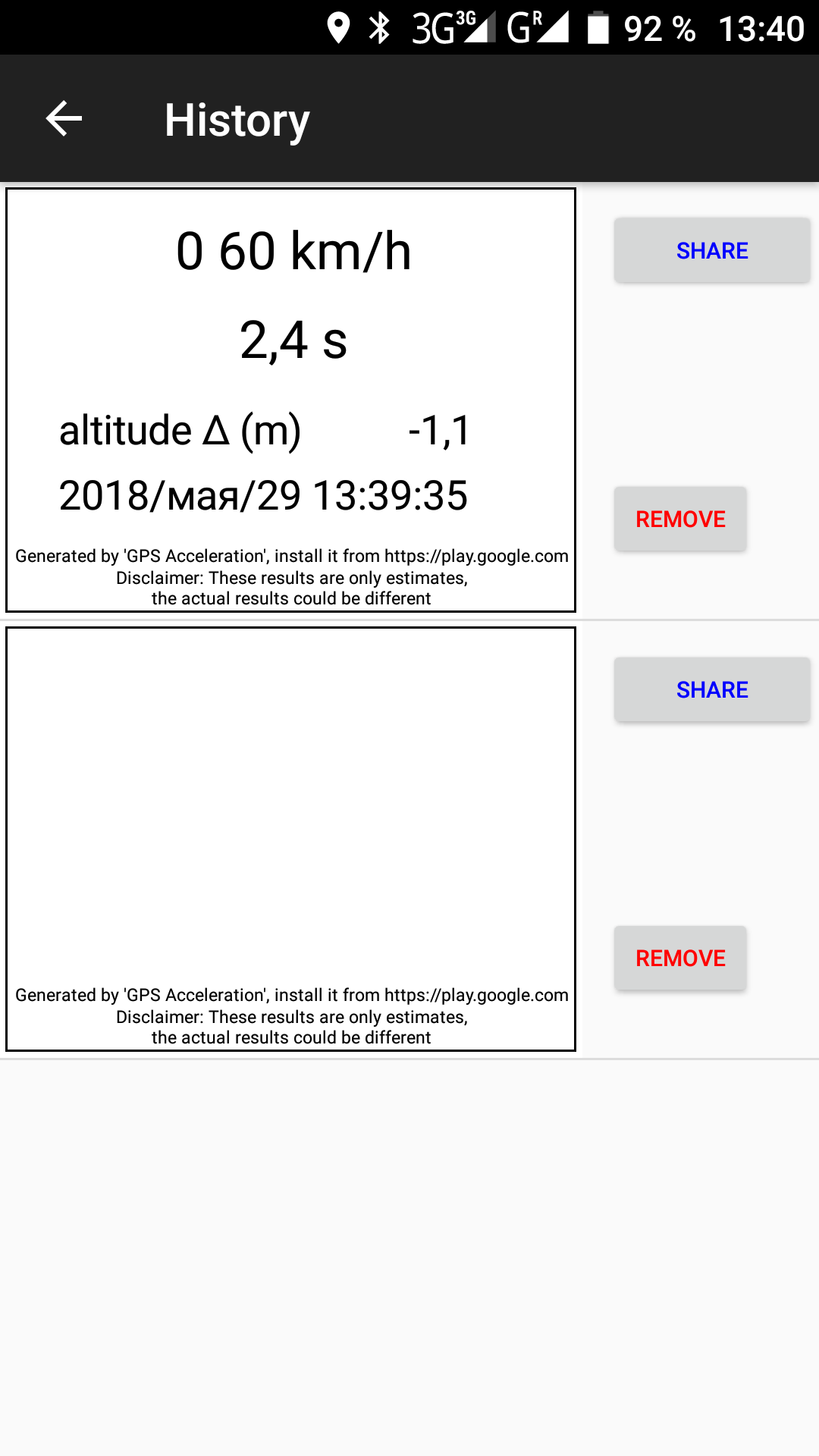

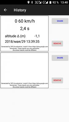

выложи замеры, хотя бы программкой GPS Acceleration
ставишь на любой телефон с андроидом и замеряешь
проверим
у меня 5.5-6.5сек до 60кмч
вес байка сейчас с резервной батареей 86кг, если на него сажусь я в экипе то общий вес получается более 170кг
YTW200
Цитата: tmkt от 29 Май 2018 в 11:16выложи замеры, хотя бы программкой GPS Acceleration
Твоё хвастовство = какашка.
Вот тебе разгон змея до 60 км/ч программой, которую просил.
tmkt
чо сразу выделываешься? сам какашка  :-P
ну ок, признаю, был не прав ) действительно резко ускоряется

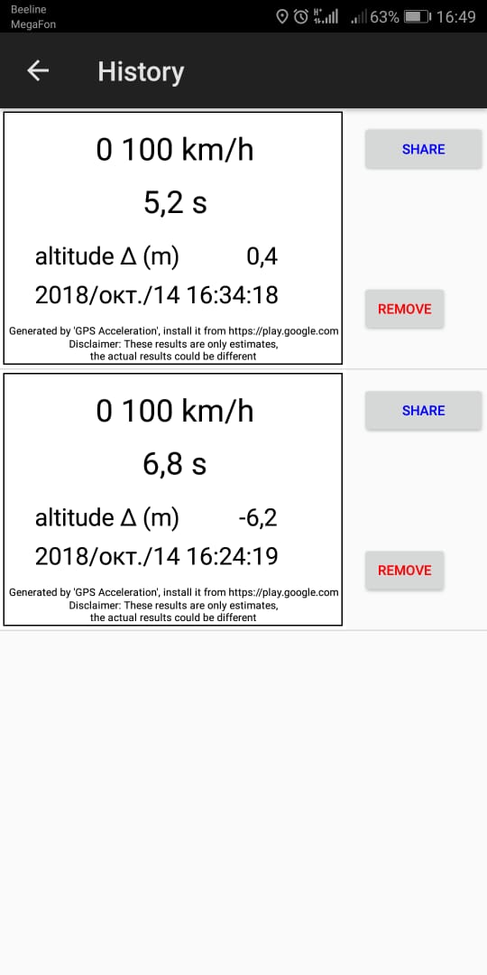

YTW200
На видео я. 183 рост.
Добавлено 14 Окт. 2018 в 20:51
Сег
одняшние результаты заездов в штатных настройках с горки по кочкам и потом чуточку в горку по ровному НО! После подстройки пид регуляторов.
