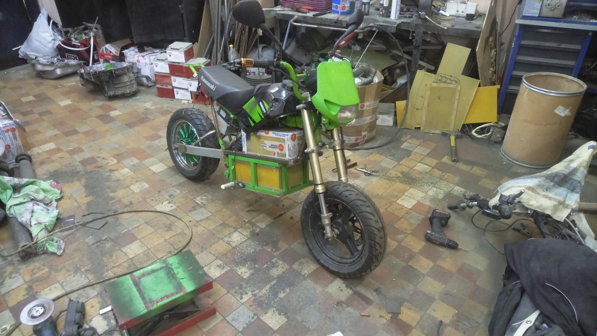

BlackArrow
Сказ о том, как змея слона проглотила))
Собрал вторую часть батареи.
Теперь 96 Ач и 100 кг.

BlackArrow
ну вот, второй подрамник готов, а первый переделан аккуратно и ровно, теперь можно и в Крым...
Общая тайна правит нами, и мы не должны её называть...

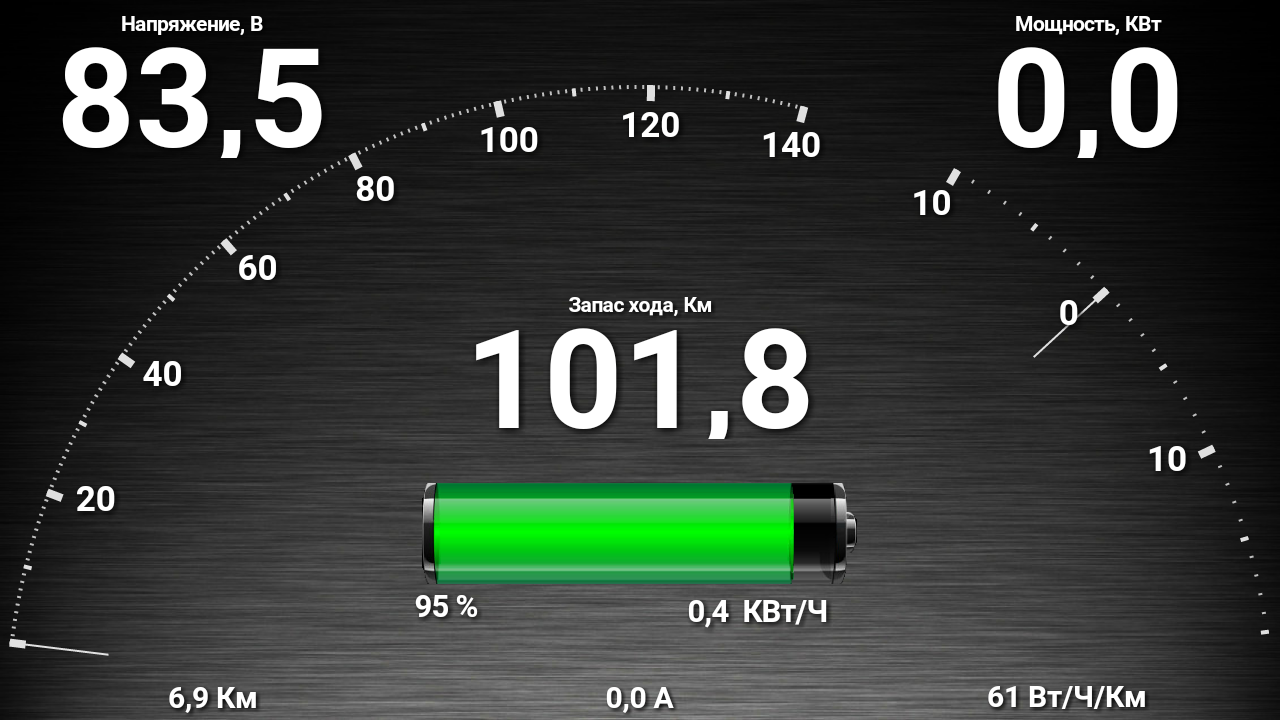

YTW200
Добавлено 26 Янв. 2018 в 22:15
Возможности пробега на одном заряде ни в чём себе не отказывая более 100 км.

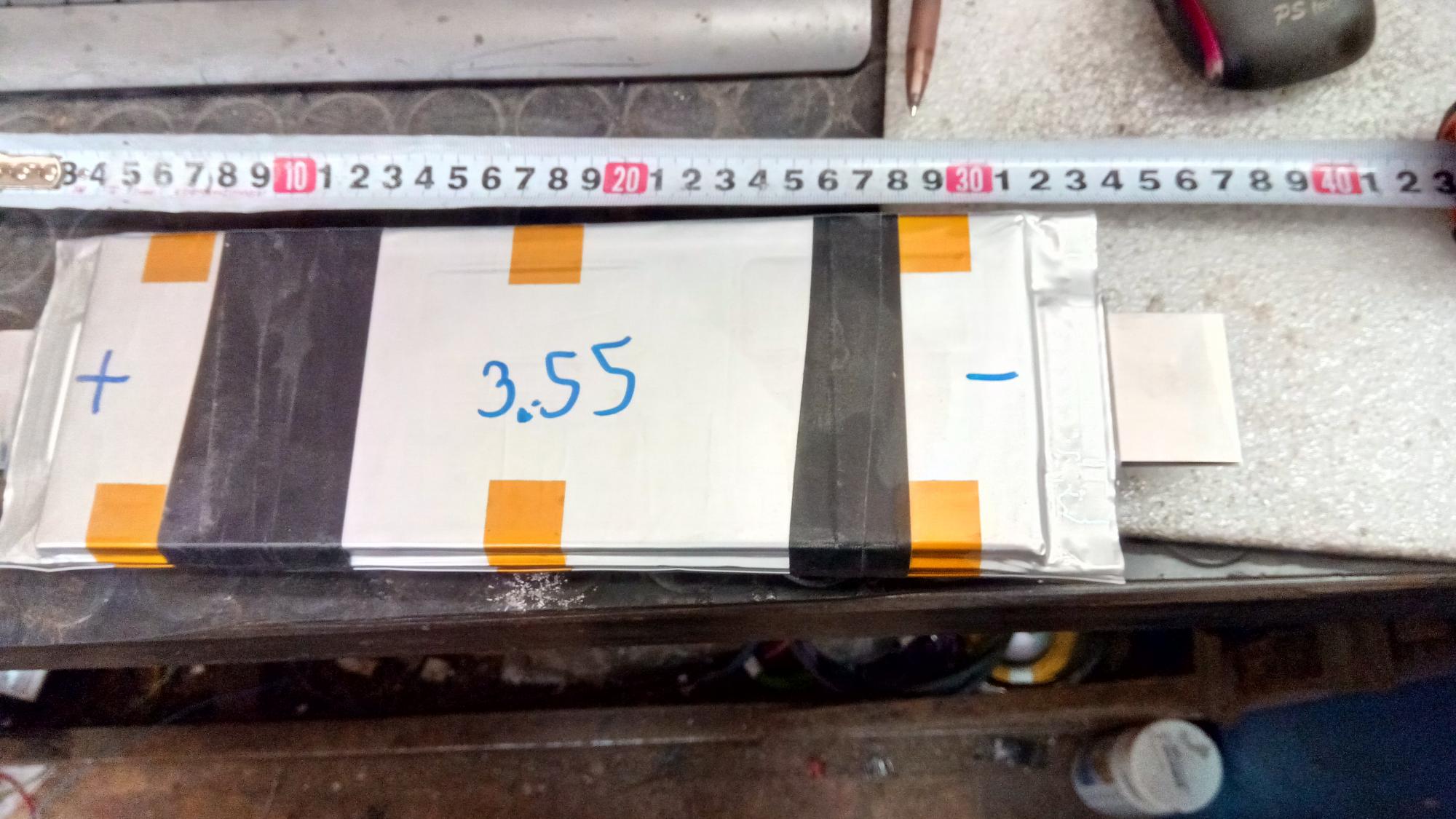

Seg@
Подскажите какой длины ячейки с контактами.
odo 4066 км.
DIVAS
[user]BlackArrow[/user], Зря Вы так раму изуродовали... Мало того что нижнюю часть переднего треугольника срезали, так ещё и силовую косынку рулевого стакана сильно подрезали.
Опасная получилась конструкция...

YTW200
Там всё адекватно усилено обратно. Ничё не изуродован.

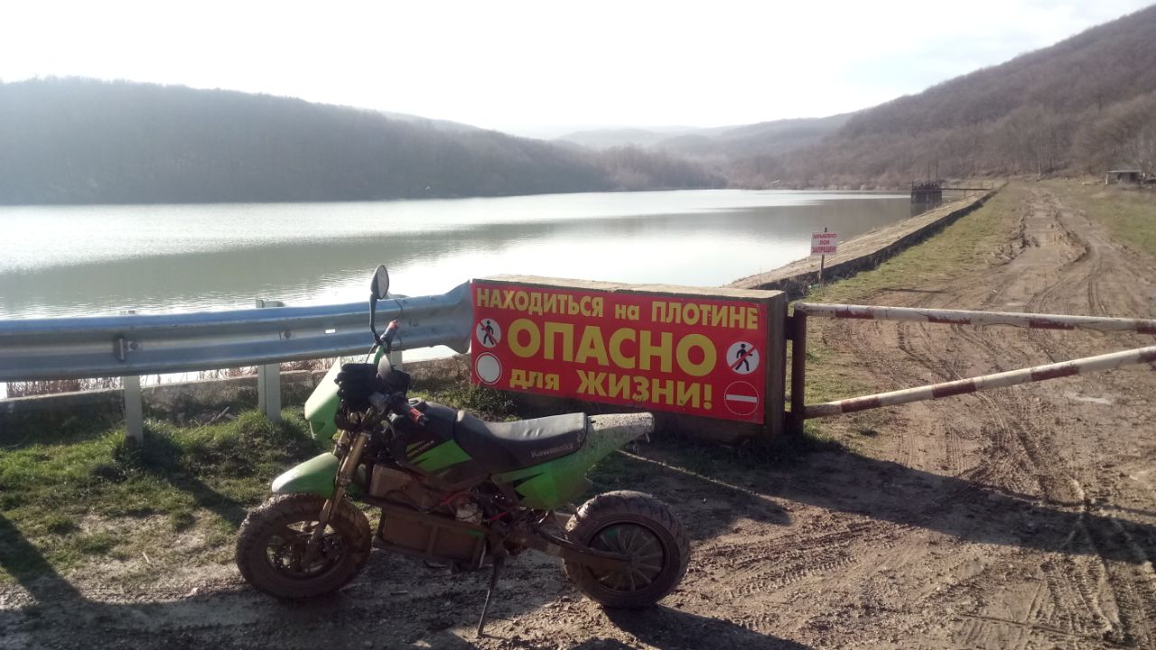

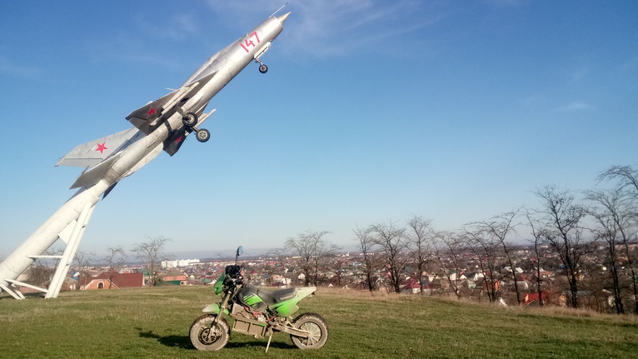

Мот прошёл испытания и в хвост и в гриву по горам кавказа и крыма + по берегам морей.

YTW200
36 сантиметров полная длина с выводами у новой батареи.
В продаже много бу под видом новых и у них выводы либо просто резаны либо наварены.
