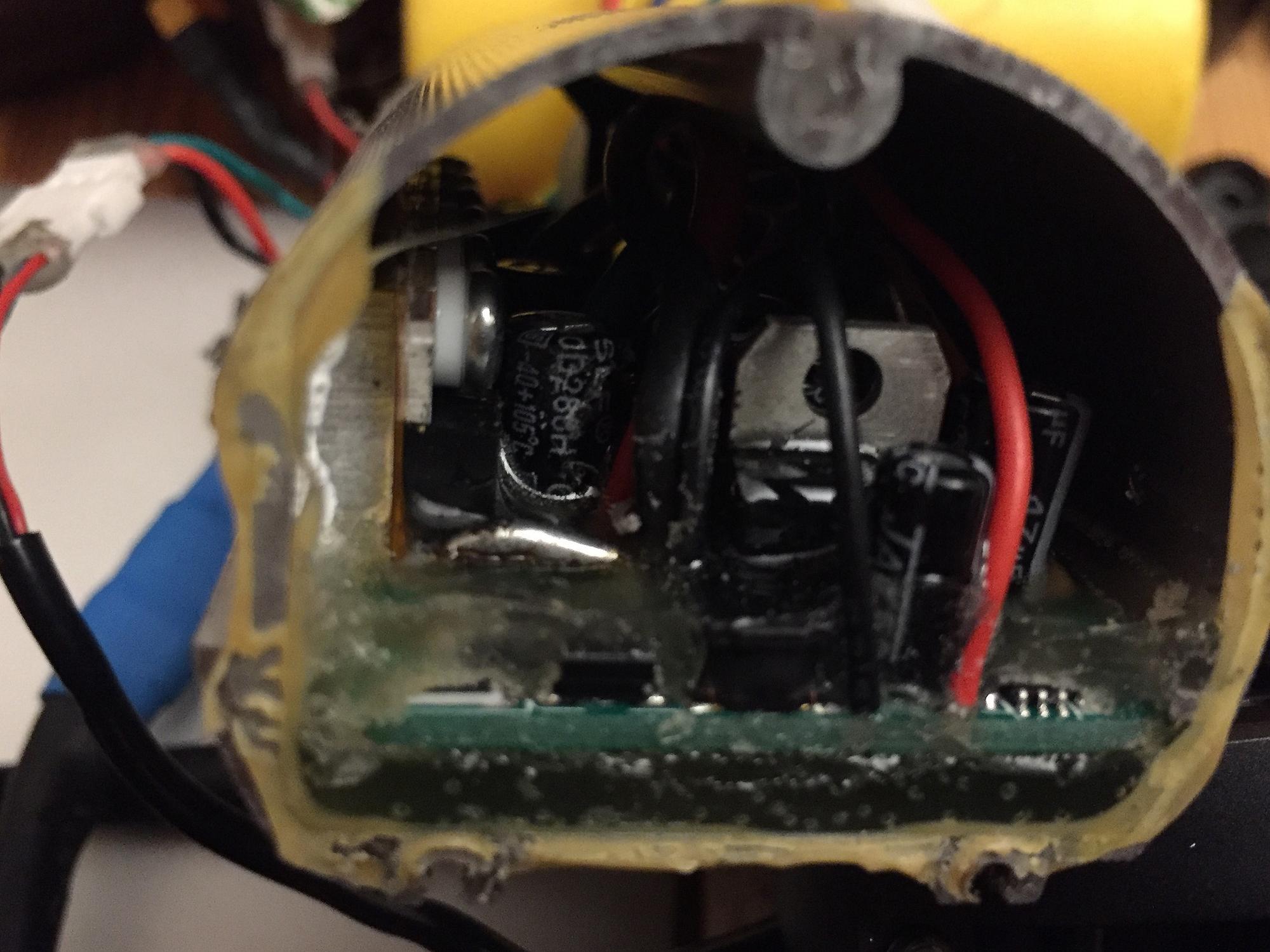

На батке 27в а после бмс 22 - смерть бмс, начал искать причину... Разобрал контроллер и сразу стало ясно, что причиной смерти стал залуженый шунт на 100%! (Видно на фото)

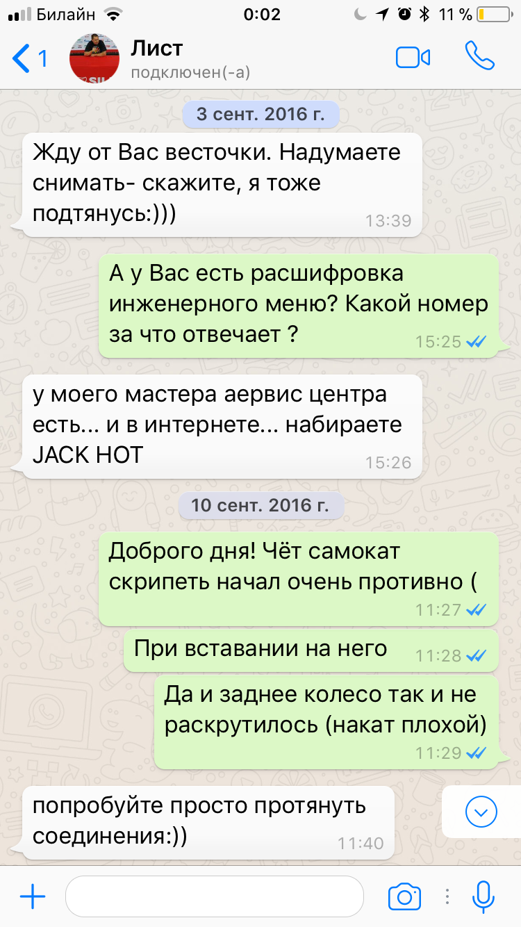

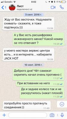

Конечно, я спросил у Листа, какого фига я плачу за установку гарантийного крыла и подшипников. Ответ: А чего вы не обратились сразу а только через год с лишним! Благо у меня есть вся переписка и просьба решить вопрос с колесом через две недели после покупки... (на фото)

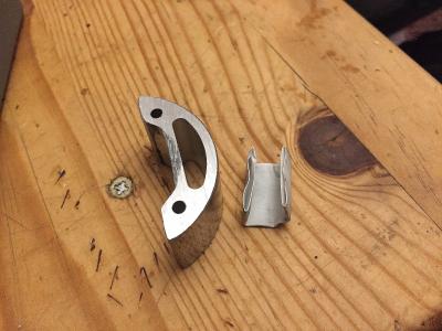

Применение нанотехнологий для устранения дребезжания деталей в рулевой
в виде термоусадки (смотрим фото)

[user]Basia[/user], Надо макрорежим (в фотике)  включать. Тени высветлять. Иначе ничего не видно.
Коме того, пропаять на треть, это имеется ввиду увеличить ток на 30%. С площадью пайки - это мало связано.

Так, еще раз, у меня не крутилось колесо из коробки, ты сказал, что раскатается - не раскаталось. Ты сказал что замена подшипников заднего колеса будет бесплатной! Мне скрин выложить или ты хочешь продолжить ?
