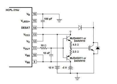

Кстати посмотри даташит на микросхему которая стоит в драйвере А316 может полезную информацию подчерпнеш. Там стандартная схема подключения очень похожа на нашу и транзисторы рекомендуют как к нас стоят.

Эллады у меня нет, сужу лишь по фотографиям. А на фото почти стандартная схема включения HCPL316J.
Для начала проверьте питание на ножках 13 и 9 hcpl относительно черного провода который идет к транзистору.
на 13 должно быть +15В..+18В, на 9 около -5В. Трансформатор питает сразу два драйвера, диодики черные выпрямляют напряжение, а стабилитрон (красный с синей полосой) делит выпрямленное напряжение на +15в и -5в. Запитайте систему управления с отключенной силой и проверьте эти напряжения.
Надеюсь обмотка транса не в обрыве, HCPL316J скорее всего под замену, MJD44 и MJD45 возможно тоже, и проверьте резисторы на затворе зарядный 4R75, разрядный 1R5, и параллельный на 10КОм.
Драйвер довольно примитивный, у вас все получится!

Если не получается запитать плату отдельно от инвертора, то хотябы прозвоните все детальки и сравните по очереди с драйвером соседнего IGBT модуля.
HCPL316J поз замену. Измерьте сопротивление обмотки трансформатора, сравните с соседней. Транзисторы с диодами прозвоните.
На резисторах номиналы написаны, проверить легко, конденсаторы чуть сложнее, хотябы на отсутствие кз. Стабилитрон прогрузите небольшим током, померьте напряжение стабилизации.
