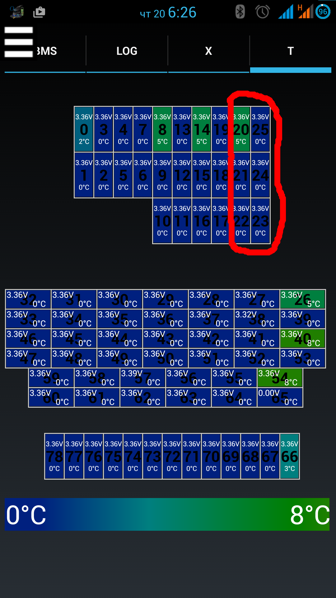

Цитата: i от 24 Окт. 2017 в 13:43
На первой картинке, у Вас ошибка в банке №3 (3-я группа ячеек). Скорее всего БМС не смогла с ним связаться.
Каждый банк подключается отдельным разъемом, они подписаны на БМС.  Нужно проверить его.
На второй картинке, БМС показывает, что у Вас нет ячеек в банках 0, 4-7. Опять намек на косяк в связи.
Когда отваливается чип, то до перезагрузки бмс выпадает только цепочка с этим чипом, а после перезагрузки бмс отваливается эта и последующие цепочки.

NiCK_DR
Цитата: Юрий 2017 от 24 Окт. 2017 в 12:15
Подскажите по такому вопросу- Подключились к БМС . Вот такая картинка. Симптомы- зарядки хватает на несколько км и все.
Вам нужно проверить контакты подключения всех платок между собой и подключения их к BMS.
После восстановления работоспособности платок, возможно придётся дозарядить разряженные ячейки батареи.

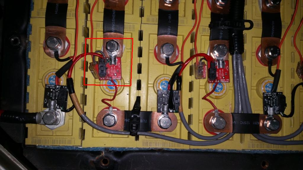

mevial
В момент остановки машины постарайтесь не выключать зажигание, открыть крышки батарей и внимательно посмотреть на моргающие лампочки, 3й(4й по порядку) блок у нас 2 правых столбца под капотом, если смотреть на открытый капот, то слева. Неисправная плата моргать не будет. Если не моргает вся группа, то проблема в проводах.
Кстати, на этом скриншоте момент отвала чипа, видно первую ячейку каждой цепочки, она опрашивается и отличается по цвету.

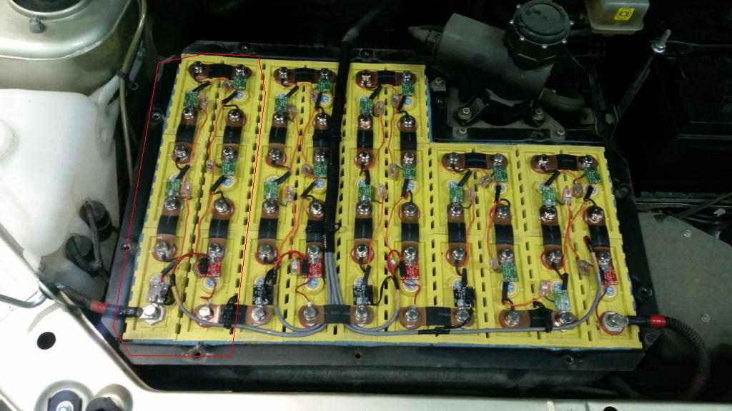

Юрий 2017
Сняли крышки батарей. Та что под сиденьем- все светодиоды моргают. А вот под капотом- два левых ряда светодиоды не светятся- на фото в красном прямоугольнике. Возможно ли проверить контроллер ( красный, которых 4 штуки) переставив его с рабочей ячейки?
NiCK_DR
#24
Добавлено 25 Oct 2017 в 14:23
Переставить можно, но нужно быть очень аккуратным, чтобы случайно не задеть проводами торчащими из платки, контакты батареи.
Но судя по тому, что не могает вся "гирлянда", то как выше сказал mevial - проблема в физическом подключении проводов "гирлянды" к блоку BMS.

deniska_aa
штекера потыкайте тудым сюдым и каждую батку тестером прощупай, да и фотки бы поинформативнее , платки увидеть, там говорят бывают грибы ростут ,а бывает что просто воздухом все продуешь и как рукой сняло пробуй
даа элька Вам не бензоглот требует внимания и понимания

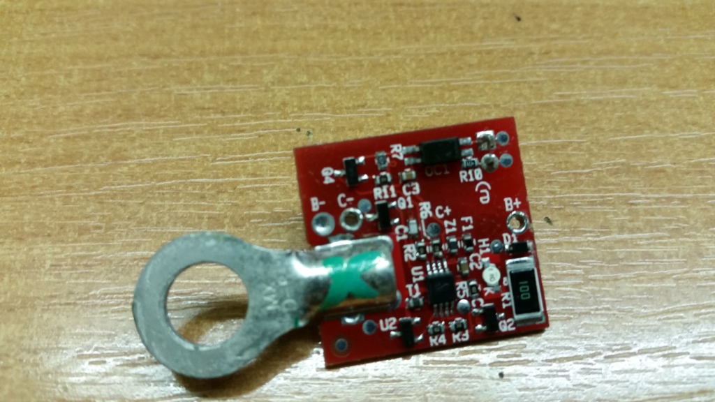

Юрий 2017
Переставили  красную плату в другую ячейку- теперь ячейка не работает, а та которая не работает- заработала. Получается- дело в этой плате? А где  такую достать можно?  И сколько примерно стоит?
Да, напряжение на всех ячейках примерно 3.3 В.
аркан
   У производителя в Америке. Стоит примерно 17$. Доставка значительно дороже выйдет. Попробуй почистить платку возле припаянных проводков, там вроде окисел. Естественно на снятой платке, а то замкнешь.

mevial
Мозг платы проверяется достаточно просто, надо подать 3-4В между b+ и кольцом(как подключается ячейка), [b-b]с соблюдением полярности[/b-b], при подключении плата должна 2 раза моргнуть. Если не моргает, то пропаивайте ножки микроконтроллера и проверяйте заново. Мои отваленные чипы были на платах, которые подозрительным образом не всегда моргали, потом дошло до 100% отвала, чип, видимо, просто держался на капле лака и ей же прижимался ножками к дорожкам.

Юрий 2017
Плату проверил-  автономно моргает 2 раза, как положено, но  в сборе не хочет работать.
А можно отрицательную, которая темно-зеленая плату автономно проверить?
mevial
Любую можно. Проверьте оптопару на красной плате.
