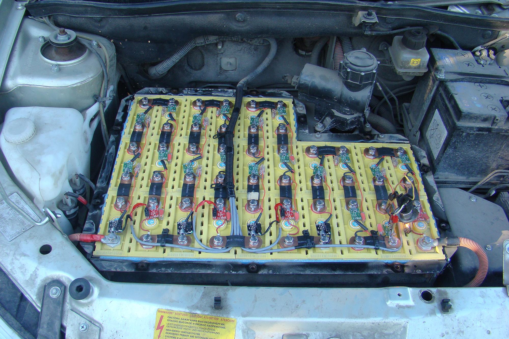

а на Ельке достаточно такого расстояния  чтоб дугу порвать 300 вольт 20а вполне безобидно при здравом пользовании это далеко не 1000 хотя уже близко и косяков также не прощает !
serg99
[user]deniska_aa[/user], Не знаю не знаю. На приусе в 260 запросто рвёт. Что косвенно указывает на  ваших фото сгоревшего преда.

Плюсовой провод это тот что справа?
А из силовых предохранителей Верхний - ЗУ, средний - отопитель, а нижний - это dc-dc преобразователь?
Про запас силовой предохранитель лучше искать сразу вместе с пластмассовым корпусом, корпус всегда тоже расплавляется?
deniska_aa
Про запас лучше искать сразу вместе с пластмассовым корпусом, корпус всегда тоже расплавляется?
корпус плавится из-за плохого контакта под шестигранником !
колбы 20 А. по 20 руб за шт. отдельно без корпуса
у нас в импульсе продаются
они подписаны должны быть !
пред. перегрелся из-за дребезга в соединении

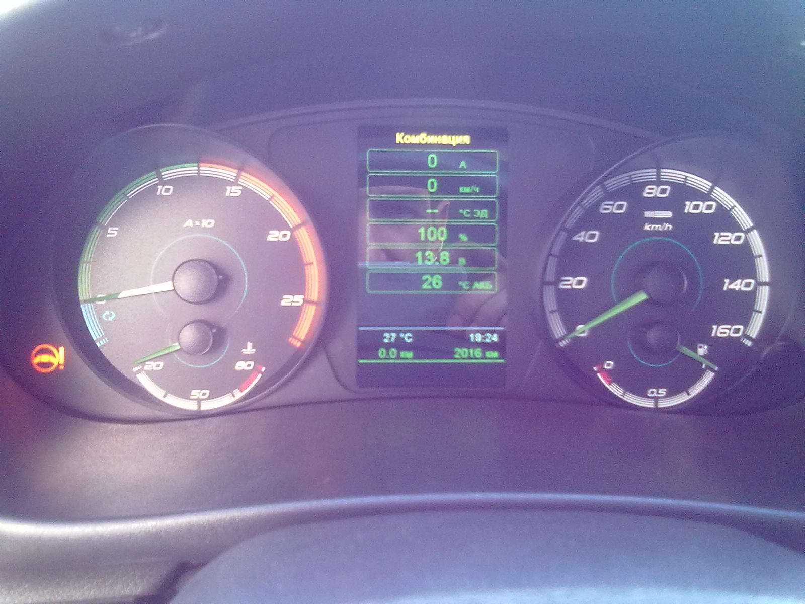

зарядка у меня идет часов 11-12 (ватметр в гараже максимум 2200Вт показывает), а машину в последний раз не снимал  2 дня с зарядки, прихожу а напряжение на приборке 7в показывает.
а дисишку уже два раза чинил , первый раз после установки подкрылков саморезы не туда попали - выгорел разъем на дисишке, а второй раз через 2 месяца по неизвестным причинам.  Официалы тут помочь не смогли, нашел фирму, которая занимается ремонтом тесла.
deniska_aa
почему 2200 скока показывает ампер при зарядке
и скока в вашей розетке вольт 200 чтоль ?

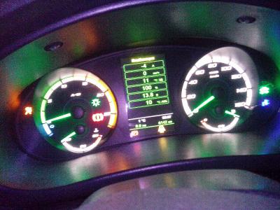

в верхней строчке в первой скока кажет Ампер в момент  зарядки ?
Ан79
в верхней строчке в первой скока кажет Ампер в момент  зарядки ? п1ка*ывает
[/quote]
при зарядке у меня показывает то -4 то -5а
deniska_aa
значит в розетке не 220

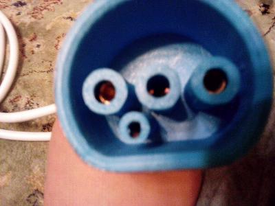

Собрал самодельный зарядный шнур. Но Видимо контакт на сигнальный провод у меня не получился (не было гильзы толстой, а  тонкую не вынимал из родной), и когда провод вставлен и ключ повернут и зеленый знак движения горит, т е не заблокировалось движение. Тронуться чуть-чуть получилось в пределах гаража. Насколько это опасно, что режим движения не блокирован,  если постоянно ей пользоваться (не в том смысле, что она может поехать), вот вопрос?
зарядка закончилась
зарядка идет
то есть, если из родной зарядки убрать мостик из провода  от управляющего РР контакта к контакту земли, то блокировка на движение , во время зарядки не включается?
или это потому,  что нет управляющего провода СР?
